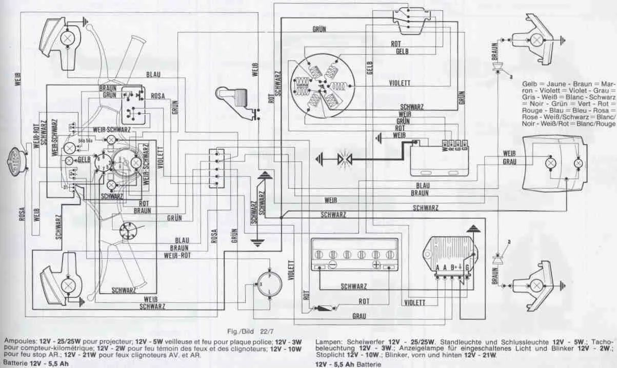

    Ich hab mal 2 Schaltpläne angehängt.
    Möglicherweise ist Dein Modell das aus dem PDF-Plan, mit dem Zündschloss aus dem anderen.
    Zumindest im PDF-Plan besteht ein direkter Zusammenhang zwischen Rücklicht und Gleichrichter(übers Blinkrelais)
    Ich würde am Gleichrichter ansetzen und den gegen ein Originalteil mit passender Anschlussbelegung tauschen.

    Habe dank der Schaltpläne mal die Leitungen zu allen Klemmbrettern zurückverfolgt und konnte damit Kabelbrüche ausschließen. Jedoch habe ich dann am GND Fehler gefunden. Bei zwei Blinkern waren die Massen ganz hinterhältig nicht in Ordnung. Der Kontakt zum Chassis war an einer ganz minimalen Stelle nicht da. Dadurch war alles am Spinnen. Nun ist das OK!!!
