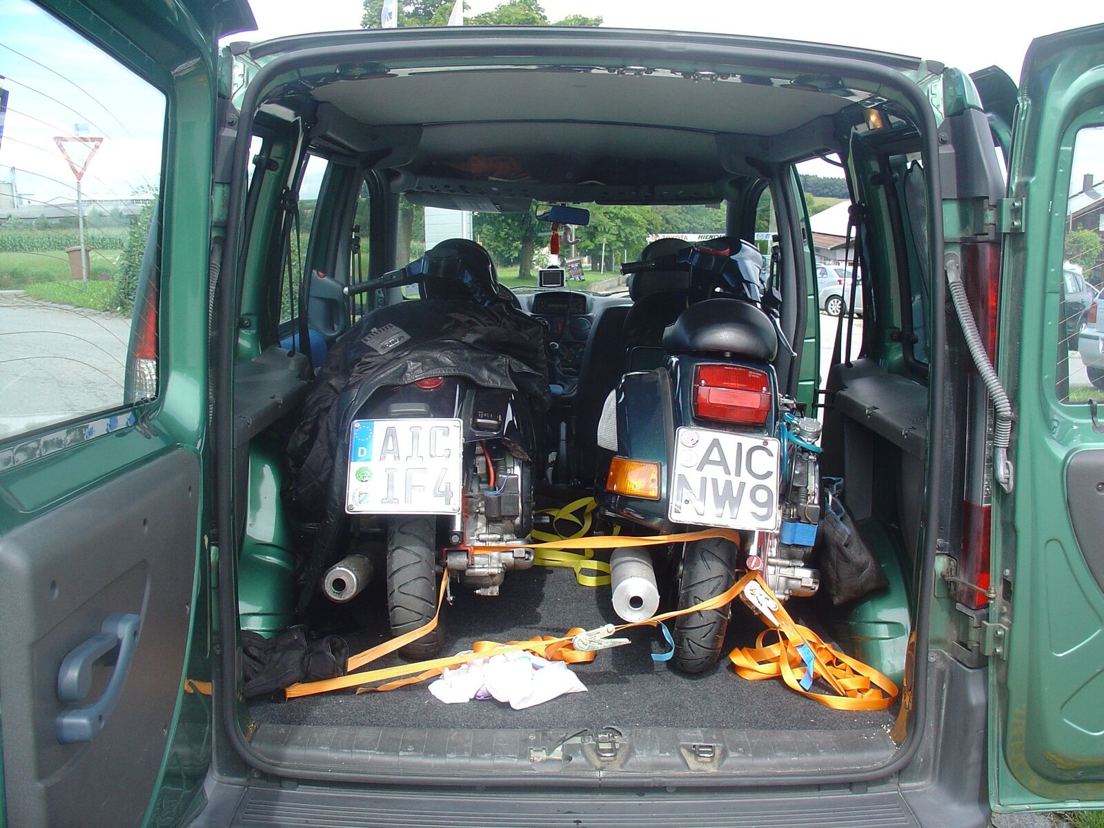

  • August 2010 bei
    Anreise war für mich auch etwas schwierig mußte mit 2 Karren ran.
    Bea meinte das ich auch ein Buch über meine Erlebnisse mit den TÜV schreiben könnte,da wurde mir im Vorfeld schon klar das ich mir den Kummer und den Ärger sparen will und profesionelle Hilfe bräuchte.Würds jederzeit wieder so machen.
