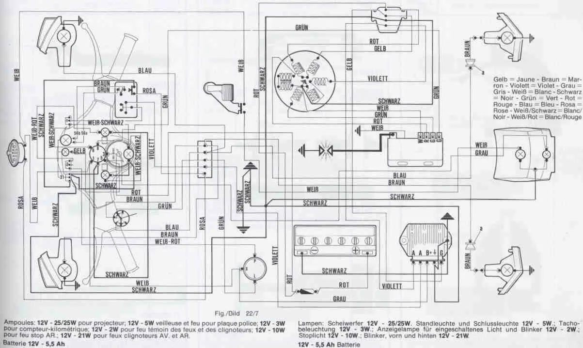

    ich habe ein Problem mit der Ladespannung meiner Lichtmaschine. Die Batterie wird während der Fahrt nicht geladen (keine Spannungsschwankungen bei hohen Drehzahlschwankungen), Licht geht aber, so dass ich schließe, dass die Lima teilweise kaputt ist.
    Spannungsregler habe ich schon getauscht, Problem blieb jedoch, so dass ziemlich sicher die Lima einen weg hat.
    Ich habe wenig Ahnung von der Elektrik, sodass ich mich nicht ohne Limaschaltplan in die Geschichte eindenken kann.
    Meine Fragen:
    1) Welche Spule ist wofür zuständig, bzw. welche könnte kaputt sein?
    2) Gibt es Messwerte der Spulen (Widerstände)?
    3) Hat jemand einen Schaltplan der Lima?
    4) Wo kann man evt. NUR die Spulen nachkaufen)

    Tippe eher auf Batterie hinüber.
    Meß mal Batteriespannung bei Motor aus und Motor an.Was tut sich da?
    Keine Spannungsschwankungen sind normal, dafür gibts den Regler.
    Schaltplan ist wahrscheinlich der angehängte.Ansonsten hier stöbern:

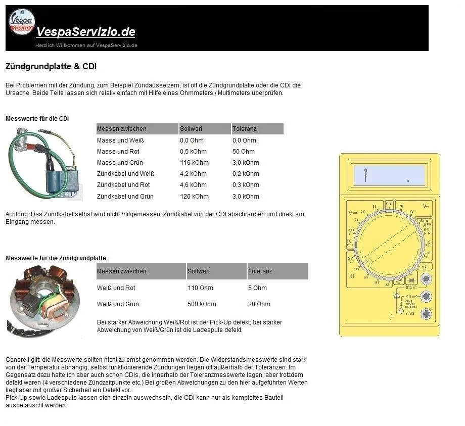

    villeicht hilft dir das hier :

    hey prima, aber daraus geht dann auch nicht hervor, welche Ladespule hinüber ist oder?
