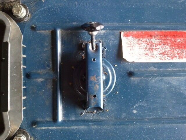

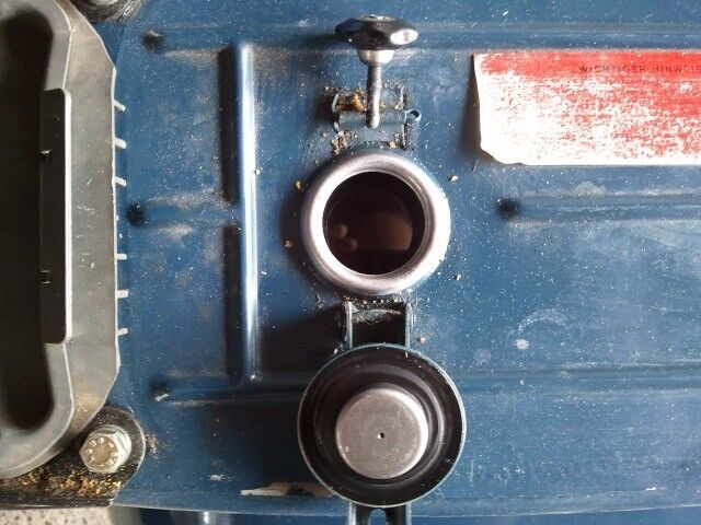

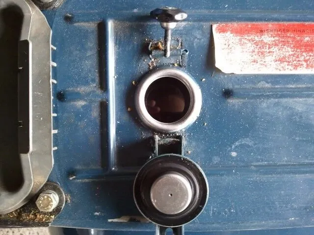

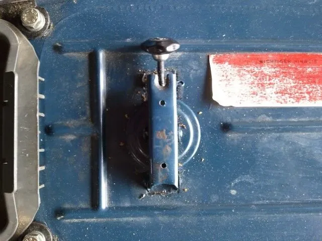

    Da meine Vespa leider tropft wenn ich sie abstelle und ich schon festgestellt habe, dass es am Benzinhahn liegt wollte ich diesen heute wechseln.
    Leider habe ich mein Werkzeug nicht in den Tank bekommen um die Mutter zu lösen. Irgendwie kommt mir die Tanköffnung auch komisch vor. Mein Kollege fährt eine normale PK50 und hat einfach nur einen runden Schraubverschluss mit viel größerer Öffnung.
    Hier mal 2 Bilder von der Tanköffnung
    Kann mir jemand den Link für das passende Werkzeug schicken?

  • Bist Du sicher, dass Du eine PK hast, der Tank schaut nach V50 aus ? haben die vielleicht mal ne Mischverbauung gehabt, oder es ist was im Laufe der Zeit verprfuscht worden ?!
    "Mit Geiz kommen wir hier nicht weiter"
  • Hi,
    ja also ich fahre sicher eine PK50s ... Den Unterschied würd ich merken ;)
    Weiß halt auch nicht mit dem Tank. Ist halt eine sehr kleine Öffnung und ich hab so eine Art Tank noch nie gesehen bei einer PK50
    Normal sollten doch aber alle Benzinhahnschlüssel passen, egal ob PK oder V50 oder?
  • Wenn Du beim Scooter-Center nach "Benzinhahnschlüssel" gesucht hättest, hättest Du genau drei Treffer erzielt: den schwarzen, der bei mir nicht gepasst hat, einen chromigen mit Plastikgriff, den ich nicht habe, und eben den chromigen ohne Plastikgriff, den ich habe und der bei meiner 1977er Spezial passt. Alles wie oben schon beschrieben.
    Na gut, egal. Hier ist der Link.
  • Danke für den Link und sorry für die Faulheit :thumbup: Muss ich gleich mal anrufen wann das gute Stück wieder zu bestellen ist. Mit der versetzten Stange auf der Schlüsselweite dürfte es tatsächlich besser gehen. Somit wäre Thema 1 erledigt.
