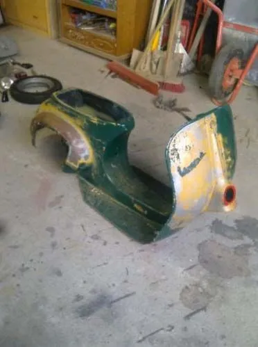

    • August 5, 2011 at 23:18
    foto

    • August 5, 2011 at 23:20
    Die falschen Papiere sagen gar nichts über deinen Roller aus, alleine schon weil die Rahmennummern nicht übereinstimmen. Scooterhelp ist auch nicht unfehlbar, vor allem weil zeitweise Roller für den deutschen Markt zwei verschiedene Rahmennummern hatten - eine in Italien eingeschlagene und eine weitere auf einem kleinen Schild hinten rechts am Trittbrett. Das Phänomen ist bei Scooterhelp nicht berücksichtigt. Wie gesagt, ein Bild würde sehr helfen.
    Edith hat das Bild gesehen, nach meiner Einschätzung handelt es sich um eine deutsche V5A1T zwischen 1968 und 1973.

    • August 5, 2011 at 23:22
    Hast du auch ein Foto mit besserer Auflösung? Wurde da an der Motorklappenöffnung geschweißt?

    • August 5, 2011 at 23:27
    kann ich heute leider nicht mehr liefern. stell ich morgen rein.
    nein geschweißt wurd nix. wurd vom vorbesitzer vor jahren abgeschliffen.
    muss aber leider ein neues trittblech einschweißen da es hinüber ist. und ich weiss leider nicht welches genau ich kaufen soll??
