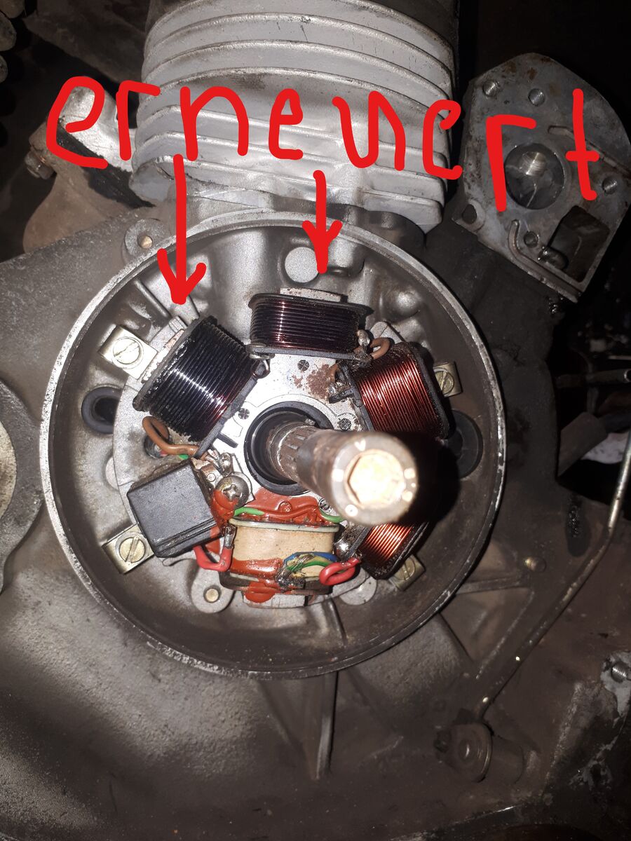

    moin und besten Dank für die netten Tips!!!
    Also an dem Roller bin ich seit 2011 auch nicht mehr am werkeln gewesen und er ist im original Zustand. Nicht verbastelt.
    Die Kabel der LiMa waren 2011 alle brüchig, deswegen habe ich neue eingelötet. Eine der Spulen sah auch scheiße aus, die habe ich wie gesagt jetzt getauscht. Also zwei habe ich getauscht (Siehe Bild). Und Kabel sind von LiMa bis Zündbox und auch von LiMa zum 5Poligen Stecker an der Schwinge alle neu.
    Und ja.... Das Licht ist an, sobalb ich den Schlussel auf Zündung drehe und den Lichtschalter auf "An" stelle. Egal ob Abblendlicht oder Fernlicht. Auch wenn der Motor noch aus ist.
    Wo sollte ich nach dem defekt suchen? Zündschloss?

    Danke für die Info.
    Da liegt also der Hund begraben. Das passt leider definitiv nicht und ist mindestens eine der Ursachen für deine Probleme.
    Gute Frage, kann ich dir nicht beantworten mangels Kristallkugel.
    Du schreibst, du hast einiges, inkl. Verkabelung, in Eigenregie repariert (so klingt es jedenfalls). Jetzt kann ich nur im Dunkeln tappen...die ZGP hast du selbst neu verkabelt wie es aussieht...mit den falschen Kabelfarben und so wie's aussieht mit irgendeinem Netz-Gerätekabel, das du auseinandergepfriemelt und hierfür verwendet hast...
    Ich rate mal: Ist der Kabelstrang am Regler auf der Batterieseite ähnlich repariert udn angschlossen wie die ZGP?
    Mögliche Falschanschlüsse: du hast am Regler das graue Kabel irgendwie mit dem Anschluß B+ verbunden (oder einem mit B+ ordnungsgemäß verbundenen Kabel).
    Oder du hast an einer der Steckerleisten unter der Hupenkaskade eine elektrische Verbindung zwischen einem der weißen Kabel (verteilt die Batteriegleichstromverssorgung) mit dem grauen/violetten Stromkreis (Wechselstromkreis für Scheinwerfer + Rücklicht) vertauscht/verbunden.
    Irgendwo. Möglicherweise auch irgendein Kontrollbirnenanschluss vertauscht.
    Höchste Obacht ist geboten: Blindes rumprobieren kann hier zu Kurzschlüssen führen und Bauteile killen. Sei ausdrücklich gewarnt, eine falsch angeschlossene Bleibatterie kann explodieren und verteilt dann stark ätzende Schwefelsäure in der Umgebung - so kann blindes rumprobieren zur Erblindung führen.
    Viel Spass beim Suchen. :( Den Schaltplan hast du doch vorliegen....
    Nochmal den Tipp: Hol dir Hilfe vor Ort.
    ZGP kann ich dir mit korrekten Farben und passenden Kabeln neu verkabeln...

    Die Verkabelung auf dem Foto, sowie die Spulen sind von vor der neuen Verdrahtung. Wie gesagt, Spulen sind neu und die Verkabelung auch. Ich habe eine LiMa von einem Schaltgetriebe gekauft, mit Anlasser, und diese dann zum Instandsetzen meiner LiMa Automatik mit Anlasser missbraucht. Sprich.... Kabel gut und die beiden Wicklungen neu.
    Das der Fehler dort an den Kabeln oder der beiden Spulen liegt ist für mich daher nahezu ausgeschlossen. Zumal auch nichts anders ist als vor meiner Arbeit. Roller startet sowohl über Kick als auch E-Start problemlos, Roller blinkts, hupt, macht Licht,.... alles so wie es auch zuvor war und er auch eigentlich soll. Nur halt das Problem mit der Batterie und wie wir nun herausgefunden haben, das halt Licht bei Zündung geht auch wenn der Motor aus ist. Aber so war das auch alles, bevor ich meine Mechaniker Griffel an dem Roller hatte. Das stärkt mich in meiner Vermutung das ich zwar einiges instandgesetzt und erneuert habe, den eigentlichen Fehler aber noch nicht zwischen den Fingern hatte.
    Jetzt steht leider gerade der P80X auf der Werkbank und bekommt neun Kupplungsscheiben und die Bremse wird erneuert. Aber nächte Woche geht es wieder an den PK50XL und dann werde ich direkt mal dem Tip mit der Hupenkaskade in Angriff nehmen. Da war ich selber noch nicht dran. Meine mich aber jetzt dran erinnern zu können, das die Vorbesitzerin mal was gesagt hat, das der Roller über das Zündschloss nicht mehr abzuschalten ging und da mal was gemacht wurde...… kann das aber auch verwechseln. Auf alle Fälle werde ich mir die Stelle mal ansehen.... Besten Dank!!!
