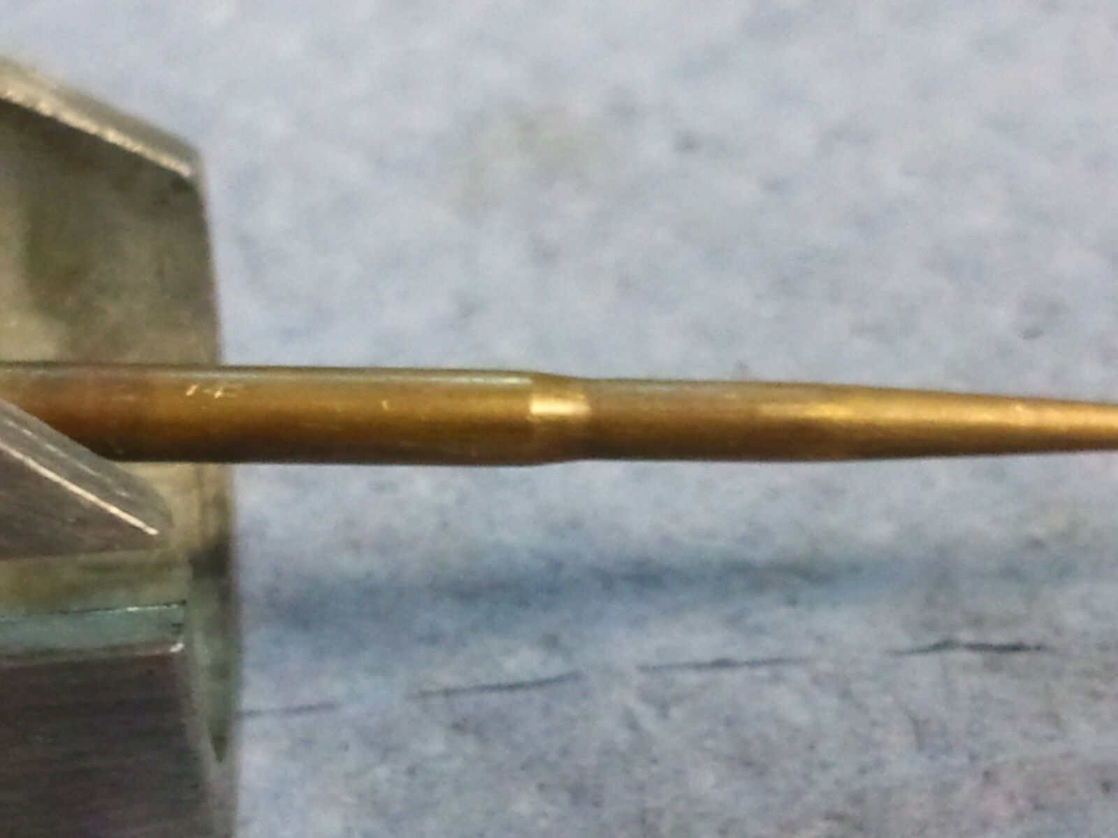

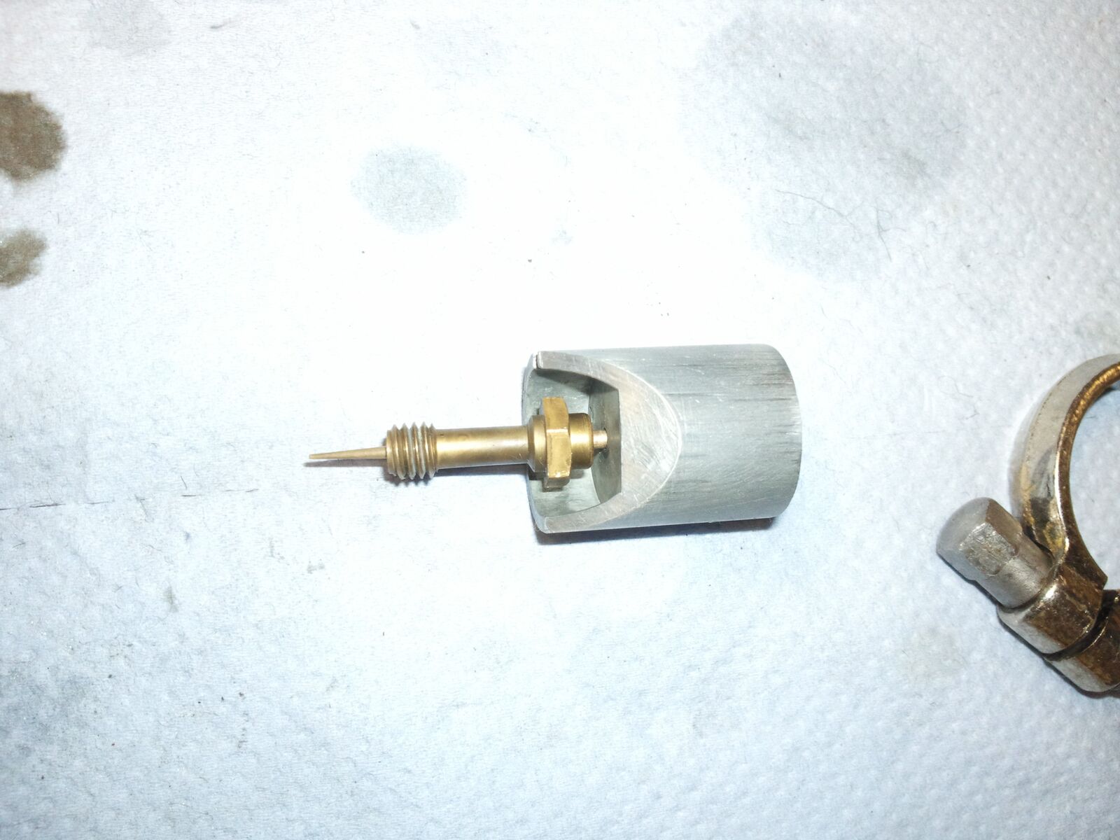

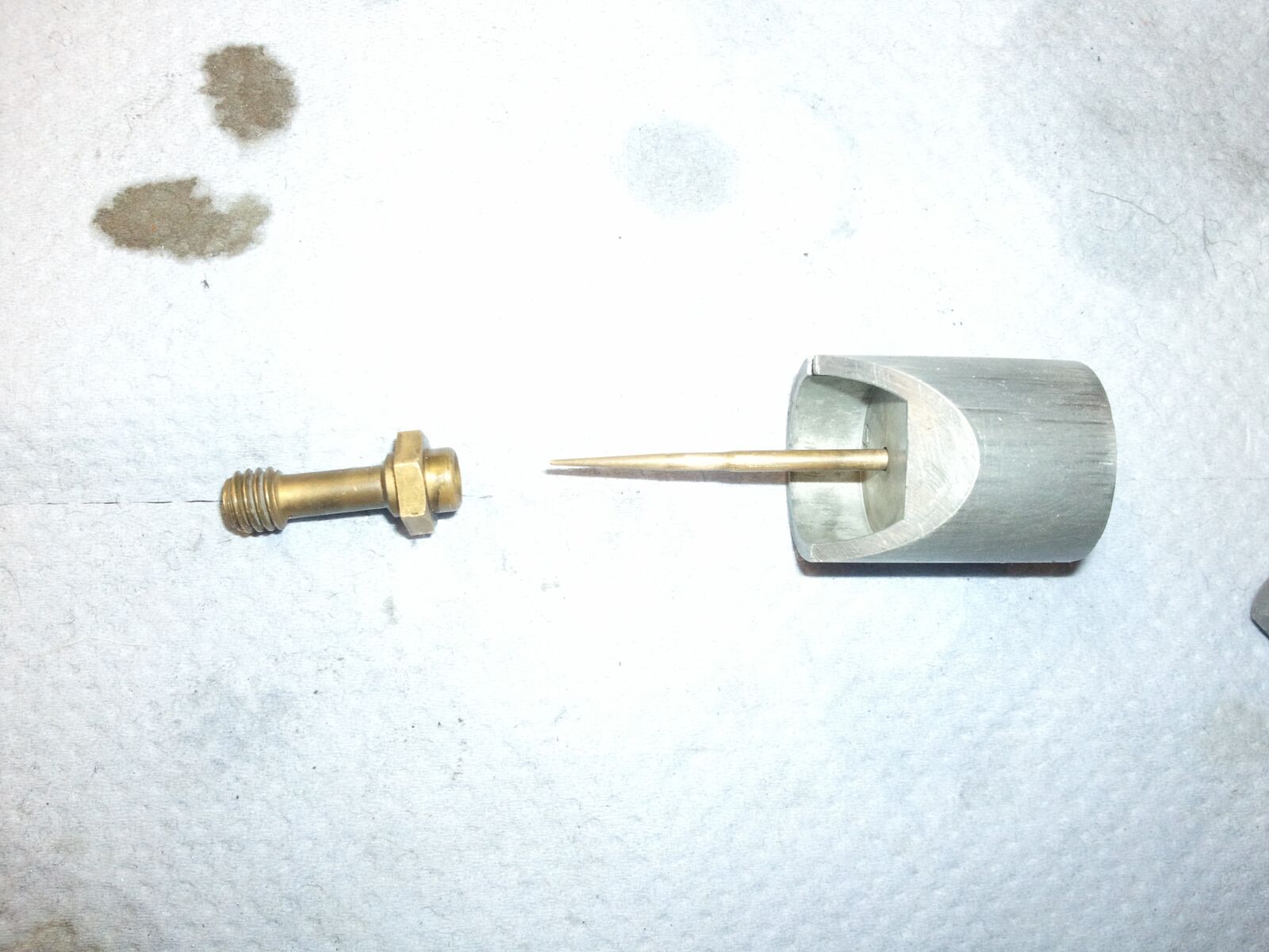

    Hallo Zusammen,
    ich habe Probleme mit meiner Vespa Acma. Es handelt sich um einen Gurtner Vergaser. Und weil ich das nur schwer erklären kann, habe ich ein paar Fotos beigefügt.
    Im Prinzip frage ich mich nur ob es richtig ist, dass die Düse so weit über die Nadel geschoben werden kann, oder nicht an der konischen Fläche (im dritten Bild zu erkennen) anschlagen sollte.
    Im Moment würde die Düse ja einfach als "Durchgangsloch" fungieren.
    Die Acma läuft zwar, jedoch säuft sie bei Standgas ab. Heist sie bekommt zu viel Sprit, heist Sprit dringt seitlich an der Nadel hoch, was nicht der Fall sein dürfte. Folge, das Sprit/Luft-Gemisch stimmt bei Standgas nicht.
    Ist das so richtig? Wenn ja, heist das, dass ich eine kleinere Düse brauche? Und wenn, wo bekomme ich die her?

    Ich bin wahrlich kein Oldie Spezialist, vermute aber ganz stark, dass es so gehört, wie gerade ist. Bei jedem Schiebervergaser mit Nadel läuft die Nadel nicht in einen Anschlag wenn der Schieber schliesst.
    Die Düse ist ein Durchgangsloch dessen Querschnitt von der Nadel, welche am Schieber hängt, bestimmt wird. Läuft die Nadel in der Düse auf Block, kommt es automatisch zu Verschleisserscheinungen durch Vibrationen.
