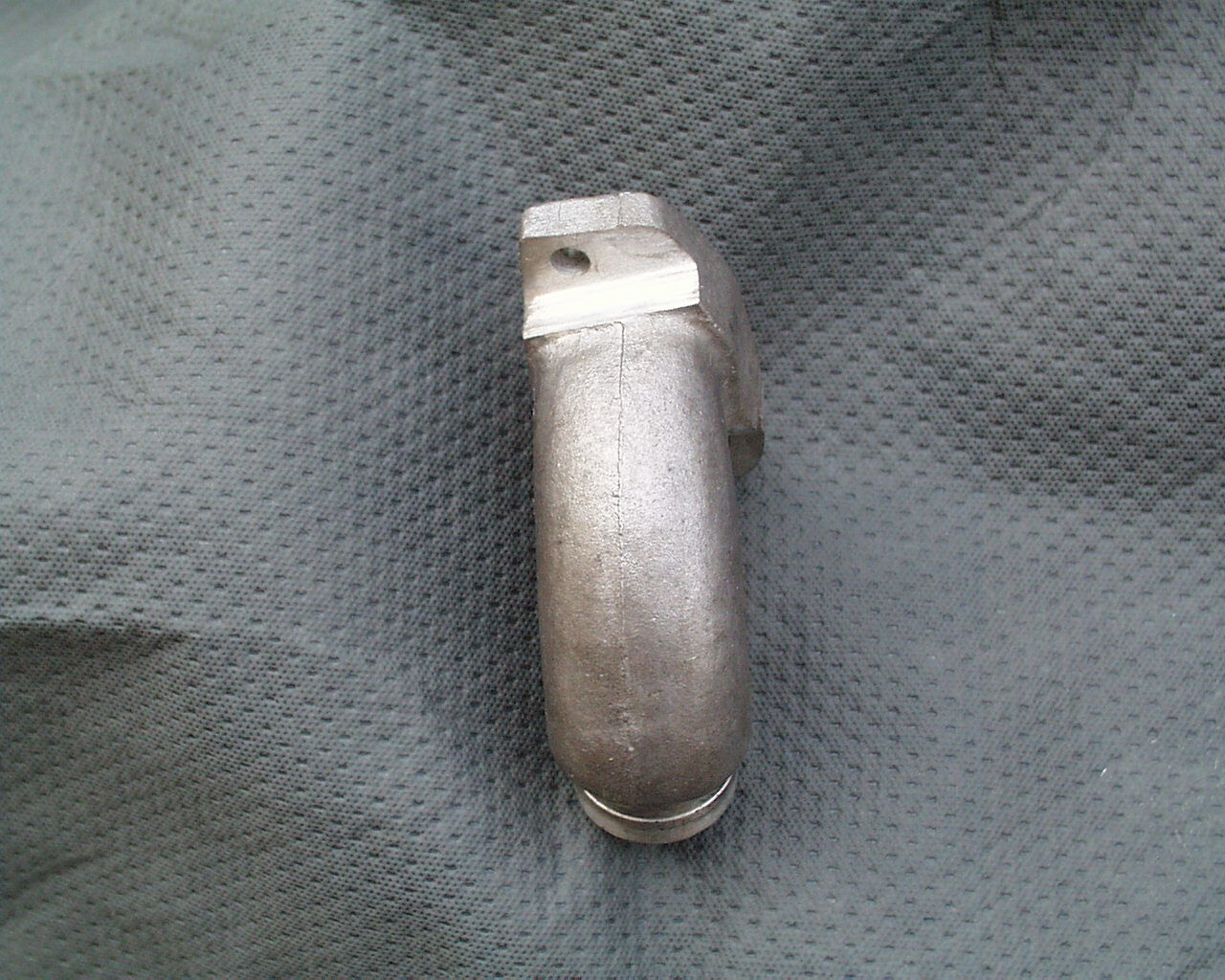

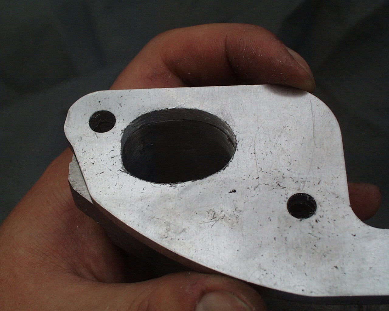

    habe jetzt angefangen den Motor aufzumachen und die Bedüsung auf AV262, HD130 und ND55 geändert
    Den Stutzen werd ich jetzt auch spacern

    muss der Einlass am Spacer grösser?

    • September 8, 2011 at 19:24
    • #38
    Wie meinst du das?Unter Spacer versteh ich eine Scheibe /Platte die zwischen Gehäuse und ASS geht.Leg den Spacer auf Gehäuse schraub ihn fest und schau wo er Übersteht-anreißen(wenn du dich fragen solltest,wie soll ich den den Spacer anreisen wenn er auf den Gehäuse liegt?Sag ich nur nimm nen umgebogenen Nagel her.) und bearbeiten.Dann den Spacer auf den Ass schnallen und den ASS bearbeiten-so das alles den gleichen Durchmesser
    hat und nirgens wo ne Kante im Weg steht.
    Im Ass sind noch böse Guss Grate -Wech damit.

    • September 8, 2011 at 19:26
    • #39
    hi,
    ich meinte ob Der Einlaß am Übergang zum Spacer/ASS insgesamt grösser muss oder ob der Einlass nur durch Veränderung der DS Dichtfläche und Kurbelwelle verändert wird?

    • September 8, 2011 at 21:48
    • #40
    Natürlich sollst du die Form des Gehäuseeinlasses auf die des ASS anpassen.Kannste ruhig machen furs Durchbrechen brauchts etwas mehr
