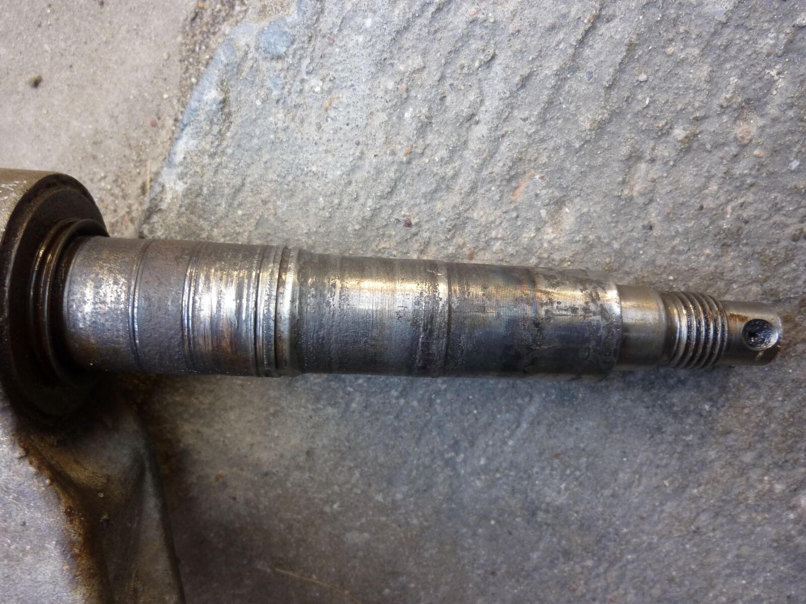

    Hallo zusammen!
    Zunächst einmal ein großes Lob hier an das Forum. Konnte bisher alle kniffligen Arbeiten an meiner Vespa mit der Suche hier erledigen. Diesen Sonntag bin ich aber auf Probleme gestoßen, die sich so nicht mehr lösen ließen. Ich hoffe, dass mir hier geholfen werden kann. Ich bitte auch ggf. das Thema zu verschieben, da ich nicht weiß ob das bei "Restaurationen" so gut aufgehoben ist.
    1. Gabel/ Schwinge, Vorderachse XL2:

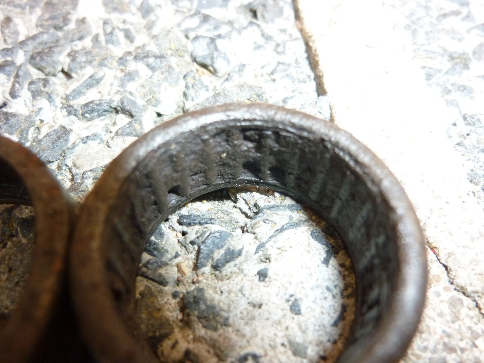

    Ich denke man sieht, dass wohl alle Lagersitze im Eimer sind. Vor allem die an der Schwinge wo sich die Nadellager aufgelöst haben...
    - Lohnt sich das Auspressen des Schwingenlagers oder soll ich lieber eine neue (gebrauchte) Gabel suchen? Hab gesehen, dass die Schwinge und der Bolzen relativ teuer sind (+/- 60 Euro). Eine Presse mit ausreichend Druck wäre eventuell vorhanden...
    - Hat jemand die SKF Nummern aller Lager an der Vorderachse? Oder kennt jemand nen Link wo ich die finde. Auch vom Wellendichtring vorne...
    2. Ich würde die Gabel dann gerne pulverbeschichten lassen, oder reicht Glasperlstrahlen? Dazu würde ich dann gerne den Staubfang und am besten den unteren Lagerteller demontieren. Nur wie?
    Muss zum Beschichten die Schwinge ab? Ich hätte gedacht das ja.
    Ich weiß, dass es viele Fragen sind, hoffe aber auf fähige Antworten.

    gebrauchte gute gabel wird vermutlich günstiger. die teile kostetn ja, wie du schreibst, schon etwa 65 euro, plus die arbeit, wenn du keine eigene presse hast.
    1,018
    60,223
    11,661
    • August 8, 2011 at 17:22

    Also ne Presse hätte ich wahrscheinlich für lau. Ich würde auch lieber ne gebrauchte neue Gabel nehmen, aber ich hab halt keinen Bock, dass die dann in einem Jahr wieder den Geist aufgibt. Wenn ich es neu mache dann weiß ich halt, dass alles neu ist.
    Das heißt ihr meint beim Pulvern die Schwinge einfach dran lassen? Da sind doch auch Gummidichtungen und so drin. Kann man das gescheit abkleben? Ich habe absolut Null Erfahrung mit Pulvern, deswegen die vielleicht dummen Fragen bitte entschuldigen.
    Lager bekomme ich über meinen Nachbarn wahrscheinlich sehr günstig. Brauche nur die SKF Nummern, habe die aber wahrscheinlich im GSF Wiki gefunden. Hat da jemand Erfahrung mit dem selber bestellen? Ich mach dann direkt alle 4 Lager neu.
