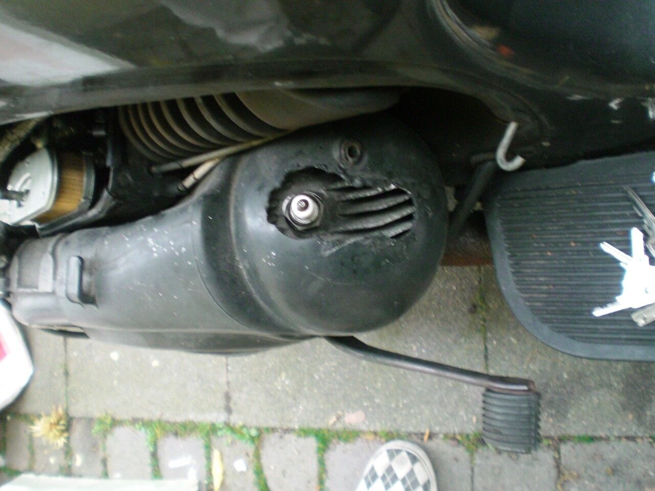

    Ich brauche akut:
    - Bremsbacken vorne
    - Sitzbank (zum Abschließen) hier mein Sitzbank Problem: sitzbank und schloss passen nicht zusammen
    - zylinderhaube passt diese?
    sonst wollte ich generell wissen worauf ich zurückgreifen kann.
    vielen dank
    hako

    Außerdem löst sich diese Box der Zündung auf.
    welche funktion hat diese box (zündung)
