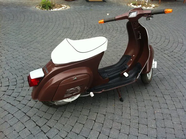

    hey leute,
    ich hab meine vespa fertig aufgebaut.
    der Motor läuft echt super erster Kick und sie ist da.
    allerdings spinnt die Schaltung. beim 4. gang ist der 1 drin beim 1. ger 4. etc leerlauf geht nur rein wenn er möchte :( habe die züge auch nochmal von der richtung getauscht, aber ändert sich i-wie nichts? :(
    Die kupplung juckt es i-wie überhaupt nicht ob ich sie zieh oder nicht, es passiert nix.
    wäre cool wenn ihr mir bischen helfen könntet^^ habe sie eig genau nach den Anleitungen hier zusammengebaut.

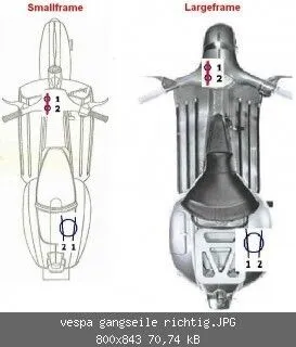

    Wenn du mit bloßer Hand den Kupplungshebel am Motor nicht mehr drücken kannst heißt das nicht das ein Zug am Kupplungshebel nicht doch was bringt. Geh nach dieser anleitung vor. wenn das nichts bringt ist die frage ob die beläge verklebt sind.

    Hier ein kleiner Anhaltspunkt
