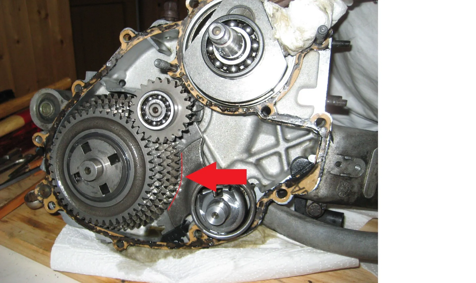

    ich bin zwar noch neu hier, aber ich versuche mich etwas ein zu bringen, da das Forum mir jetzt schon seit einem 3/4 Jahr bei meiner Vespa PK 50 XL 1 BJ.1990 hilft!
    Also ich habe auch ein Motorgeräusch gehabt und hoffe dieses Problem jetzt behoben zu haben und ich denke, das du ein ähnliches Problem hast!
    Denke das dabei das Ritzel, mit der Stange die vom Kickstarter in den Motor, etwas herein "gerutscht" ist... Hier mein Bild, wo ich es behoben habe!
    Also Vorschlag von mir, ich kann wohl dabei nichts garantieren, ob es so funktioniert, ohne den Motor zu spalten: Nehme dir ein stück holz oder irgend etwas als "unterlage" und halte es unten am Kickstarterende, so dass du den Kickstarter ein Stück heraus"schlägst", da dieser eine Lücke aufweist und die Zahnräder im Motor nicht mehr richtig ineinander laufen!
    Hoffe du bekommst dein Problem so behoben, glaube nicht, dass etwas kaputt gegangen ist im Motor es schleift jetzt nur der 1.Gang am Kickstarterritzel!
    Seht ihr das auch so? Hoffe ich konnte etwas weiterhelfen!

    • August 22, 2011 at 20:08
    nein ich sehe das ganz und gar nicht so!
    ein gewisses tickern ist im standgas fast unvermeidbar, das kommt von der kupplung. beim gas sollte das aber weggehen, oder beim kupplungsziehen. wenn dein sozius beim fahren den kicker tritt merkst du das.
    das ritzel des ersten ganges, wie hier beschrieben wurde, kann überhaupt nicht "rein rutschen", da es über ankerplatte und gehäuse gesichert ist.
    das kickerritzel kann auch nicht reinrutschen, da es vom kickstarter selbst in position gehalten wird (tritt halt einafch mal den kicker bei laufendem motor...)
    zu guterletzt: die kickstarterwelle kann auch nicht reinruschten, sie wird von den beiden gehäusehälften gesichert.
    lass es einfach tickern.
