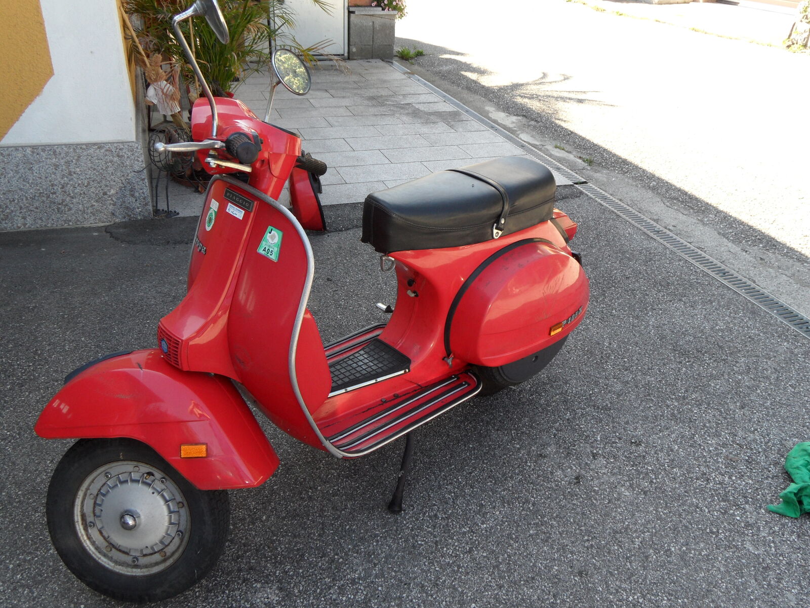

    Hallo Leute,
    dies ist mein erster Beitrag hier im Forum und ich möchte hier über meine neueste Errungenschaft berichten.
    Habe heute meinen Schwiegervater seine Vespa, welche er seinerseits von seinem Vater hat, abgekauft :thumbup: . Sie ist seit 2006 nicht bewegt worden und benötigt daher ein bisschen Instandsetzung. Die Vespa springt beim Kicken, wie erwartet nicht an.
    Ich schreibe den Betrag natürlich nicht nur um mich mittzuteilen, sondern erhoffe mir den einen oder anderen Tipp von euch erfahrenen Schraubern.
    Ich bin selbst Techniker und weiß mit Werkzeug umzugehen. Jedoch habe ich noch keine Erfahrung mit Vespas. Bei der Übergabe hab ich das Buch erhalte, was ich für den Anfang als sehr anschauliche Lektüre befinde.
    Nach einer oberflächlichen Grundreinigung werde ich mich morgen über die Reinigung des Kraftsofftraktes hermachen. Eventuell habt ihr ja einen Tipp für mich wo ich am Besten anfange.
    liebe Grüße aus Oberösterreich
    Sebastian

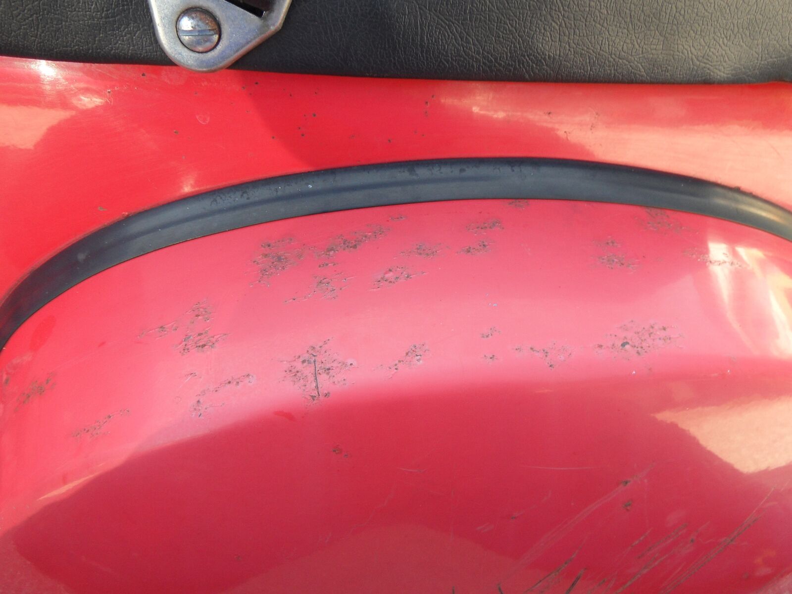

    So. Habe mich gestern wieder einen halben Tag der Vespa gewidmet.
    Das Problem warum sie nicht angesprungen ist war, dass die von mir neu verlegte Benzinleitung vom Tank weg zu lange war und daher nach gewisser Zeit irgendwo einen Knick bekommen hat oder abgeklemmt wurde. Ich habe die Leitung jetzt gekürzt und jetzt läuft sie wunderbar :thumbup: . Möchte heute noch den Schaltzug ein bisschen warten. Muss dazu aber die Lenkerkappe abnehmen, wofür das lösen der Tachowelle erfoderlich ist. Habe aber noch nicht herausgefunden wie ich das angehe.. ?(
    Werde dann mal neue Bilder machen und einstellen.
    Würde dann gerne eure Meinung zu Lack und Rost hören. Also ob das noch Patina ist die OK geht oder neu lackiert werden sollte. Es ist dazu zu sagen, dass noch der Originallack drauf ist.
    lg Sebastian

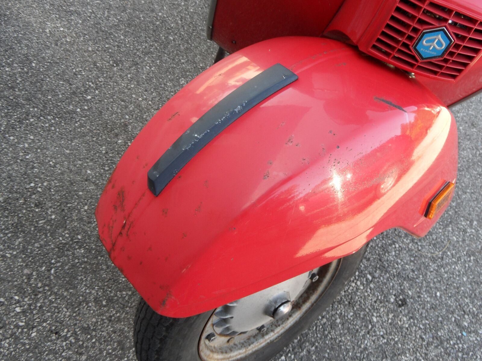

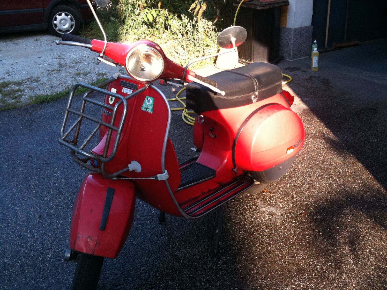

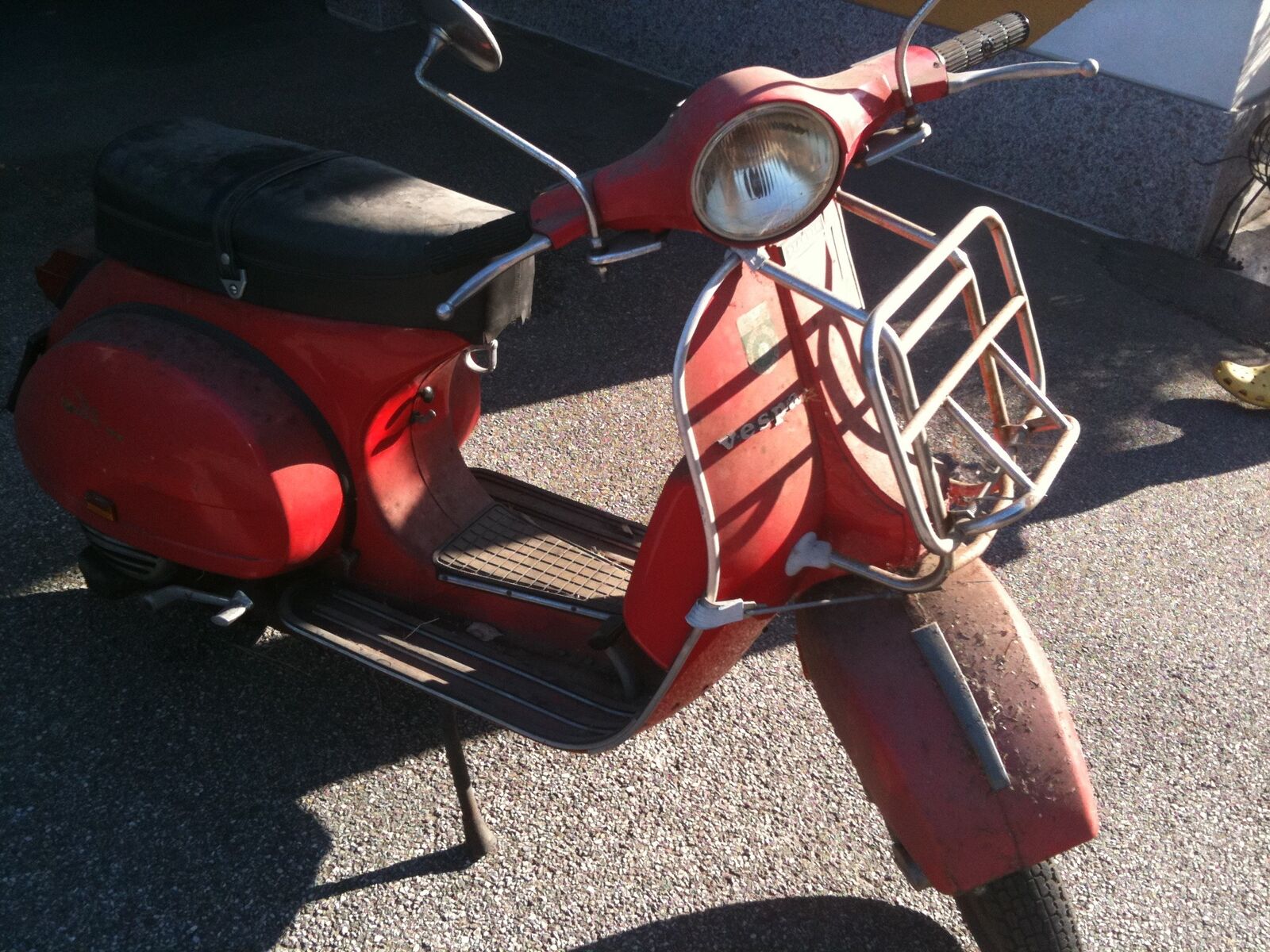

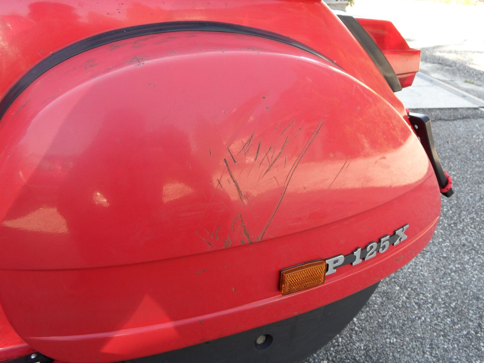

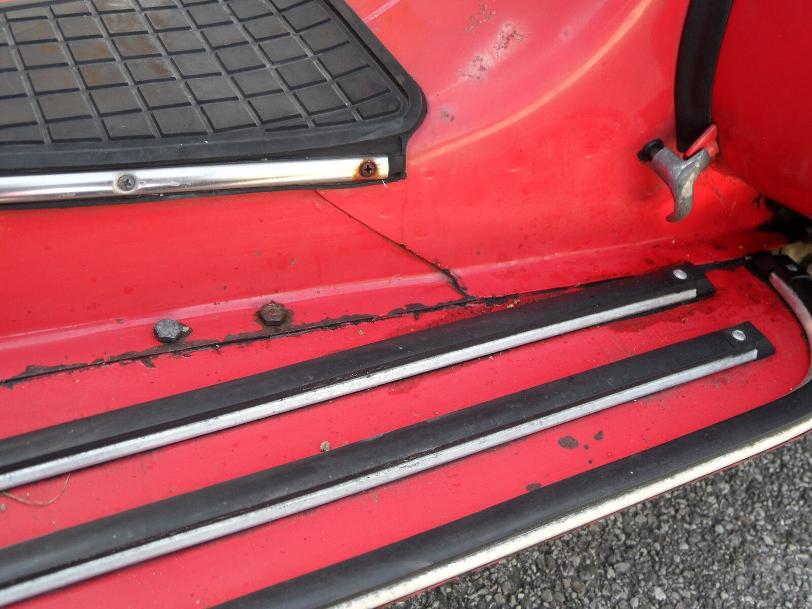

    • September 19, 2011 at 09:12
    Soo. Ich habe jetzt ein paar Fotos von meiner Vespa geschossen und würde gerne eure Meinung zum Lack hören.
    Der Lack ist übrigens Originallack.
    Ist das noch Patina oder wäre hier ein bisschen Lackierarbeit gut investiert??
    Danke schon mal für eure Meinung.

    • September 19, 2011 at 17:56
    Naja, wenn einem rot gefällt siehts doch noch passabel aus! Nimm dir mal n paar Stunden und polier den mal "gscheid" auf!!! Da is noch einiges rauszuholen...
    Is doch aber ne gute Basis.

    Hmm - was machst du eigentlich mit dem vorderen Gepäckträger????? Willst den zufällig loswerden? Seh du hast den demontiert...

    Den Gepäckträger habe ich nur vorrübergehend demoniert um Flugrost zu entfernen und den Zustand des Lacks besser abzubilden.
    Der wird auf jeden Fall wieder montiert. ;)
    Weiß zufällig jemand ob man die Gummi-Teile des Gepäckhalters irgendwo her bekommt. Die sind nämlich schon sehr rissig.
    Bezüglich Schaltzüge werde ich die Lagerung des "Schalthebels" etwas schmieren (ist ein bisschen schwergängig) und die Züge etwas straffen. Wenn die 2te drinn ist dann ist die Anzeige schon auf "3".
    Leider ist mir jetzt das Bremsseil der vorderen Bremse gerissen. Muss ich noch bestellen.. Aber besser es reißt im "Probebetrieb" als unterwegs".
    Bezüglich des Lacks werde ich die Vespa mal meinem Schwager zur "Lackpflege" übergeben. Besagter ist nämlich Karrosseriespengler und Lackierer.

    Zum Thema Lack aufbessern - check mal DASHIER und viel Spaß beim lesen - da siehst dann auch mal was man unter "richtiger Patina" versteht...

    • September 20, 2011 at 10:39
    Danke für die nützlichen Links!
    Der bezahlte Preis hat sich sehr in Grenzen gehalten.
    Bezüglich Lack:
    Als erstes werde ich die Betroffenen Stellen etwas abschleifen und groben Rost mit Schraubenzieher entfernen.
    Danach behandle ich die Rostigen Stellen mit Pelox RE.
    Zum Schluss das Ganze noch mit Owatrol oder Oxyblock konserviern.
    Da kommt ja noch ein bisschen was an Arbeit auf mich zu..
    Ja das mit der Family ist schon fein. Ich erhöhe noch um einen Vater der KFZ-Mechaniker Meister und Sachverständiger für historische KFZ ist. :P :-3 Doch das bringt alles nix wenn die besagten Herren alle so beschäftigt sind.
