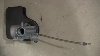

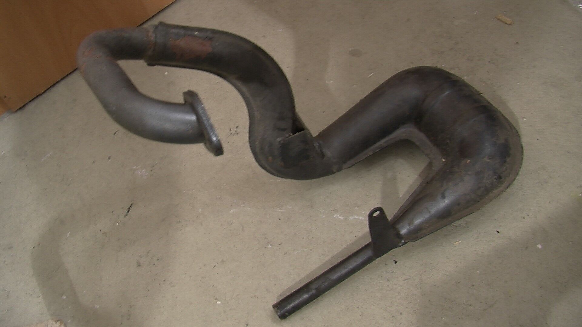

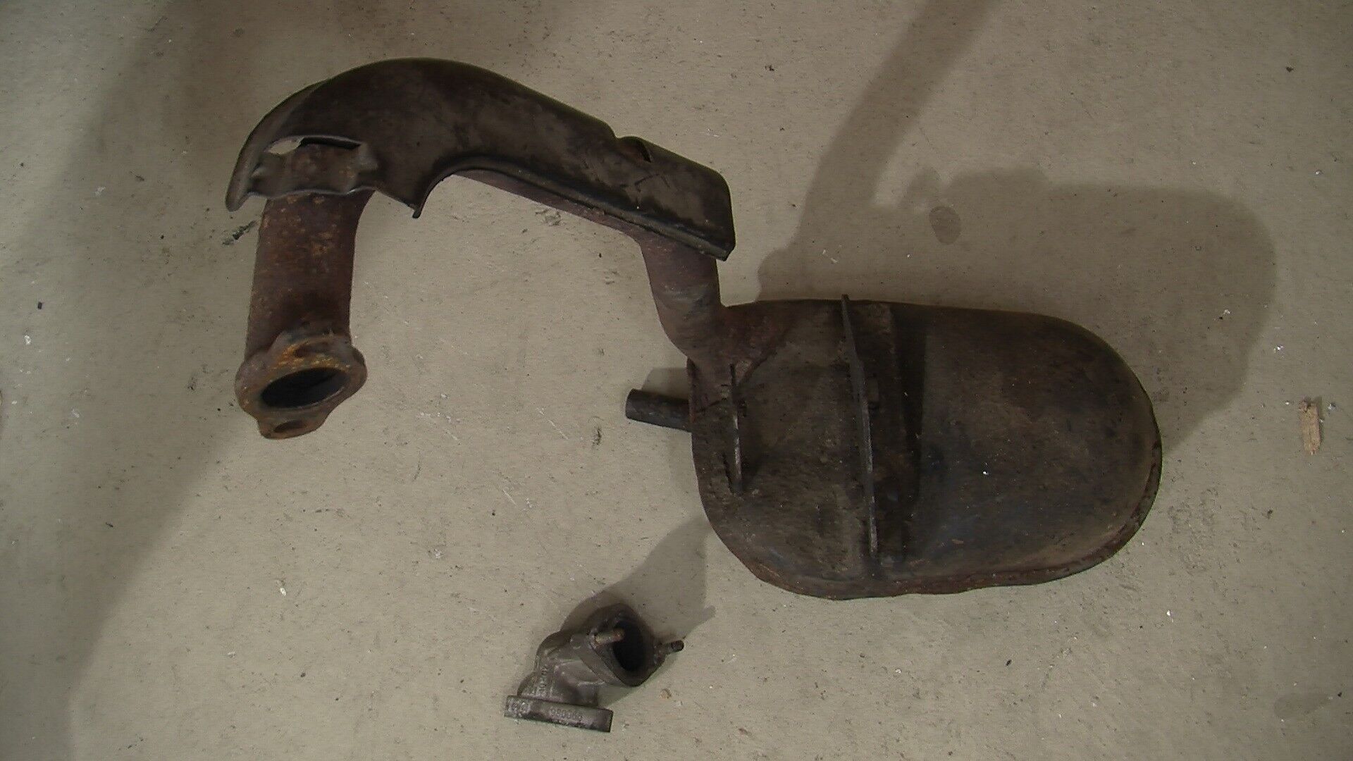

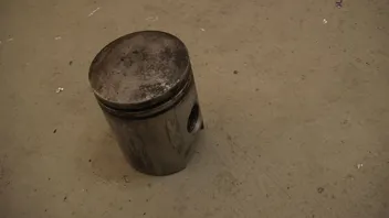

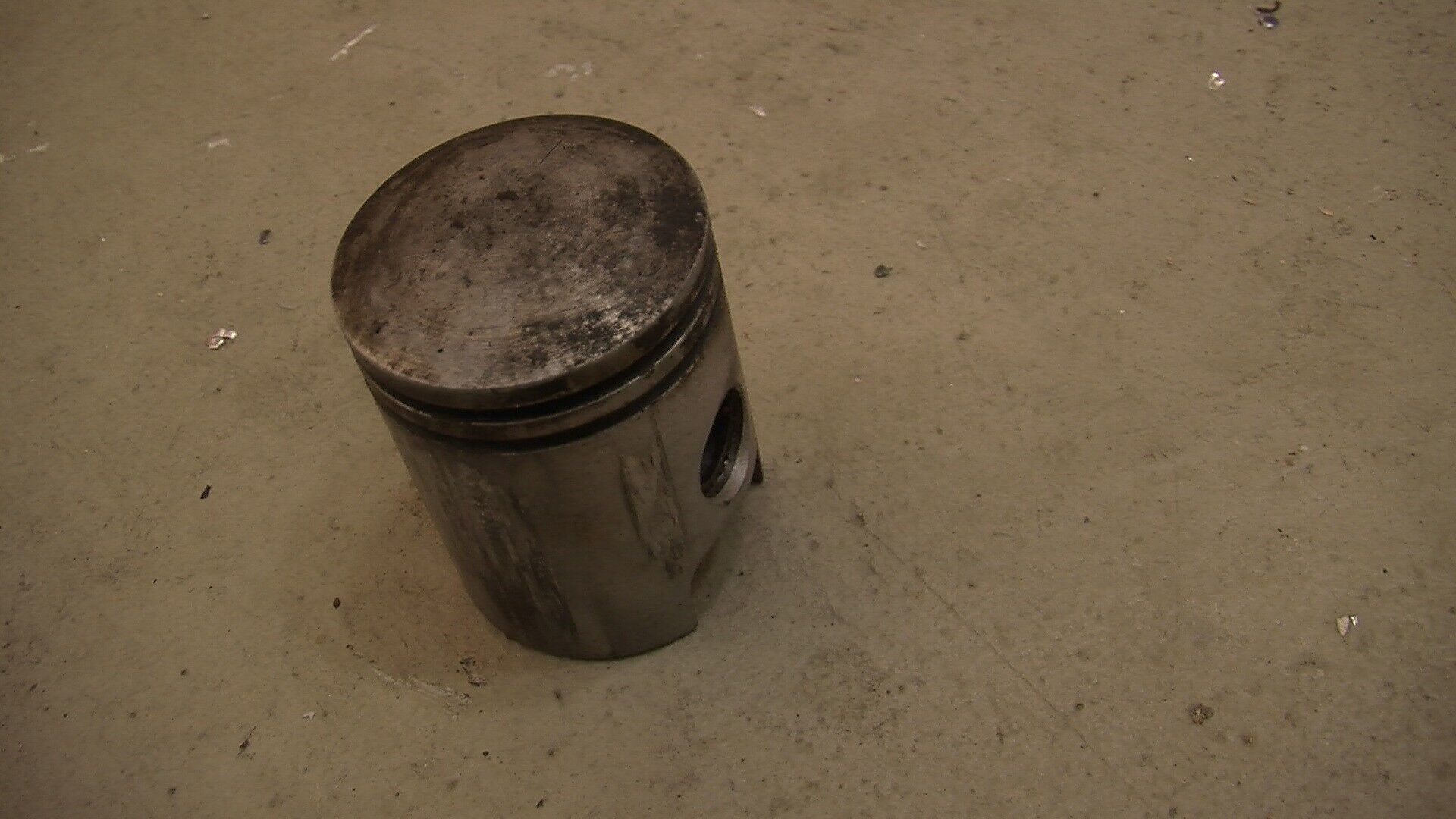

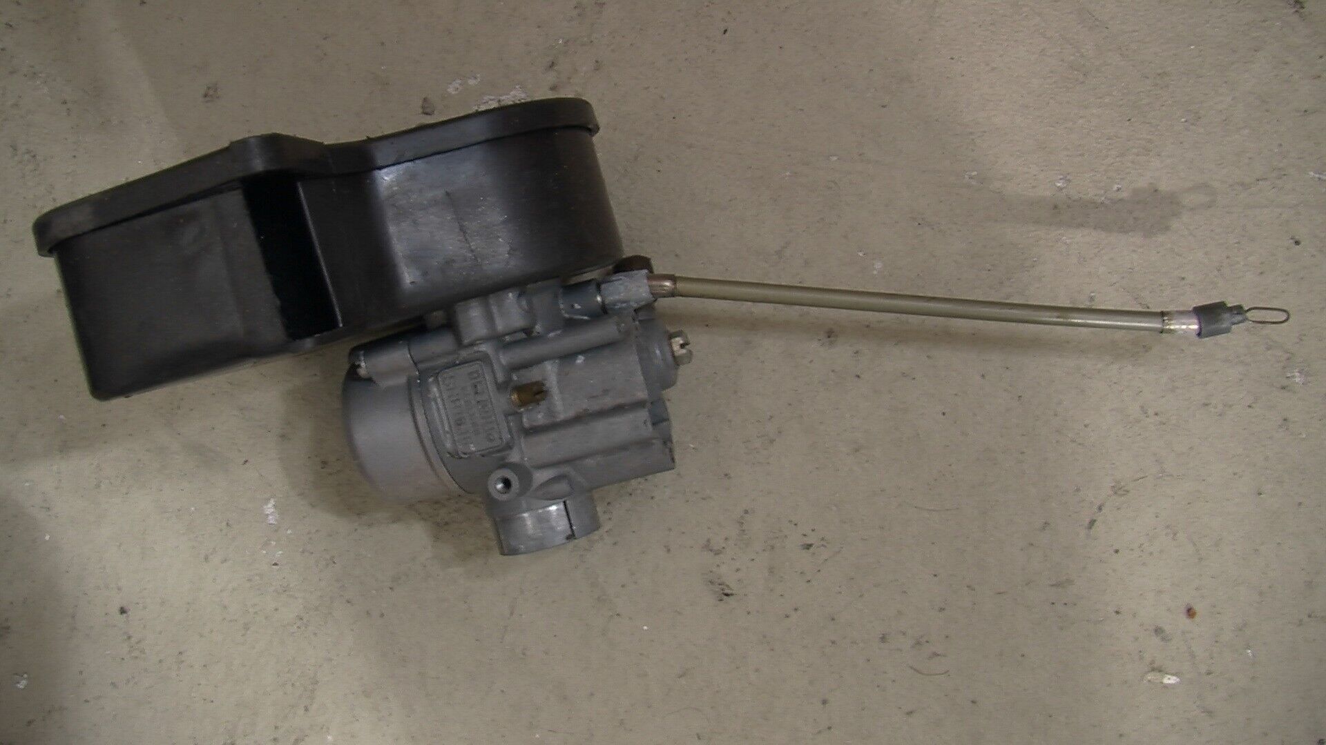

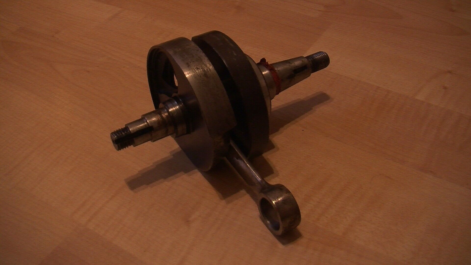

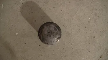

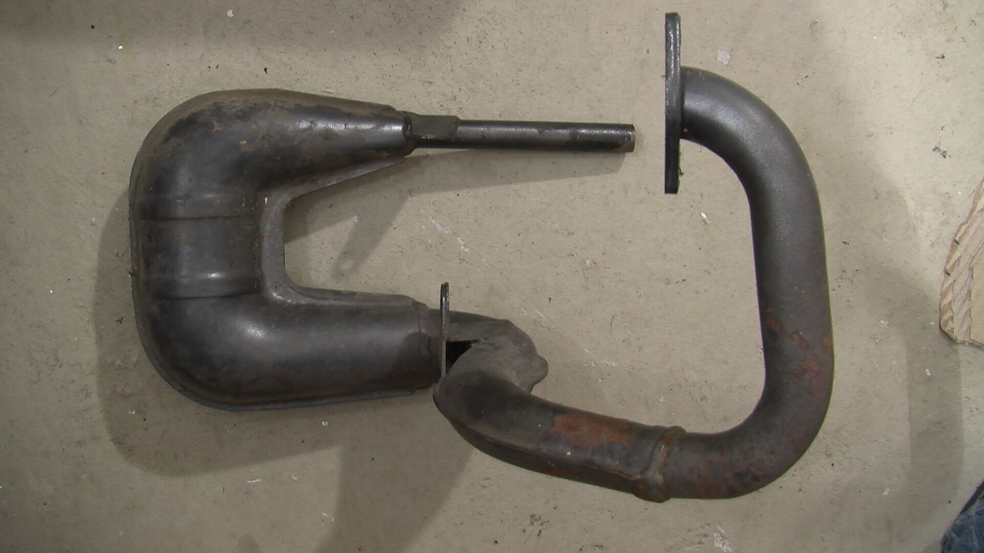

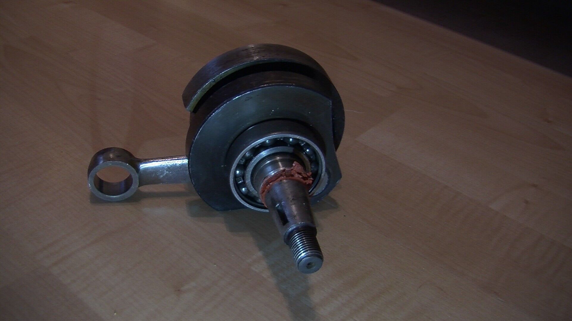

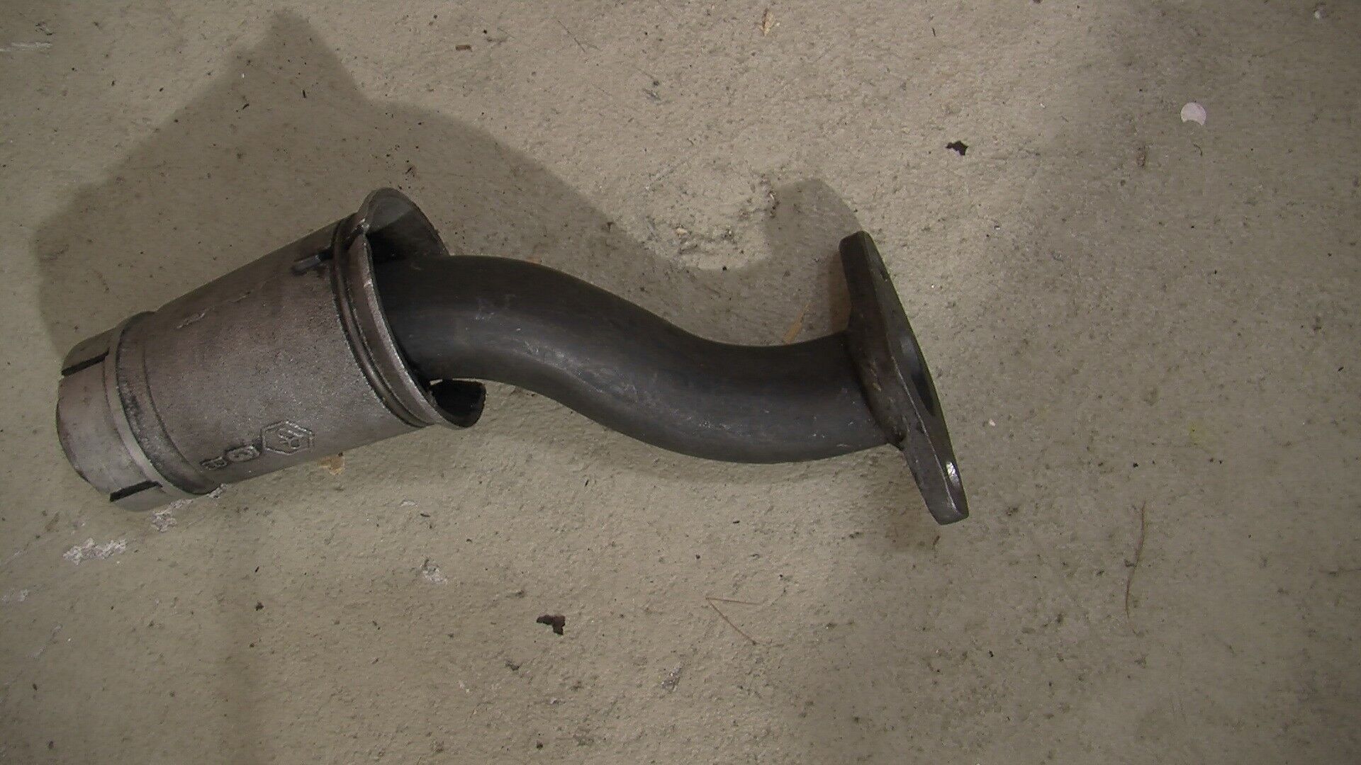

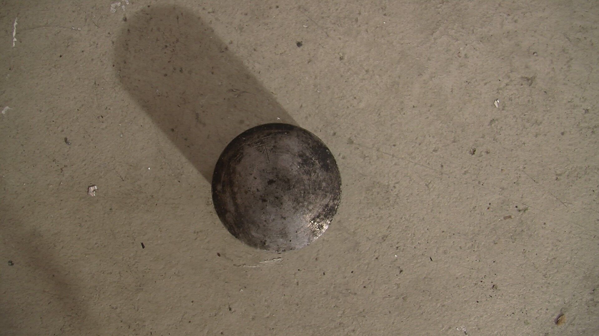

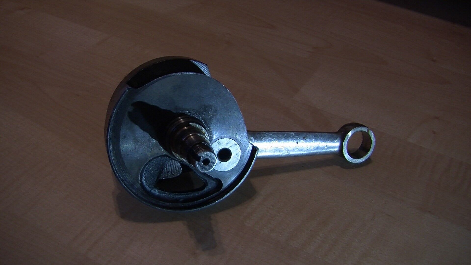

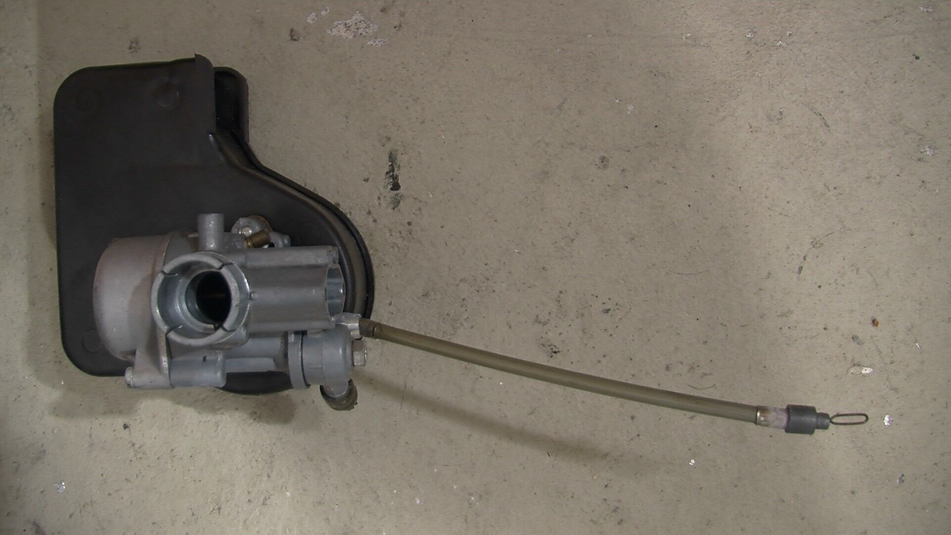

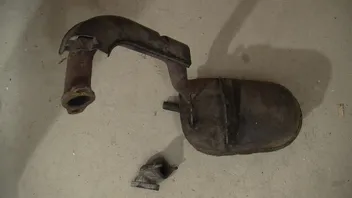

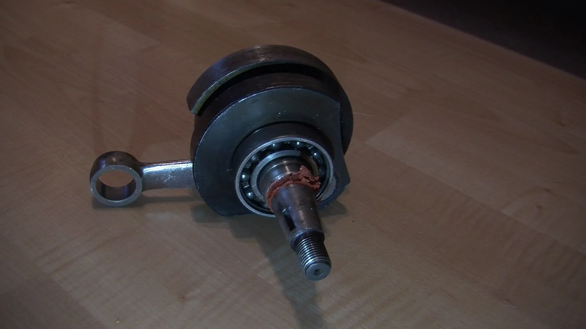

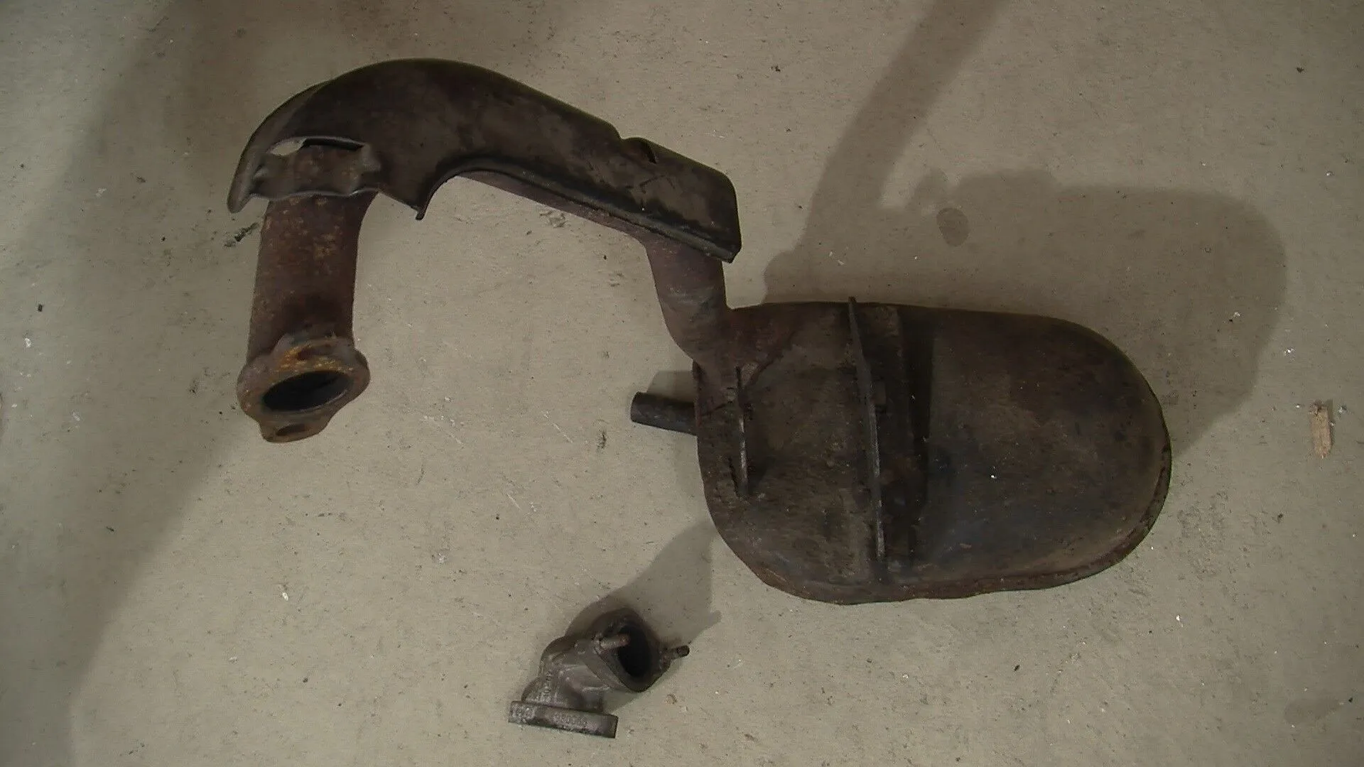

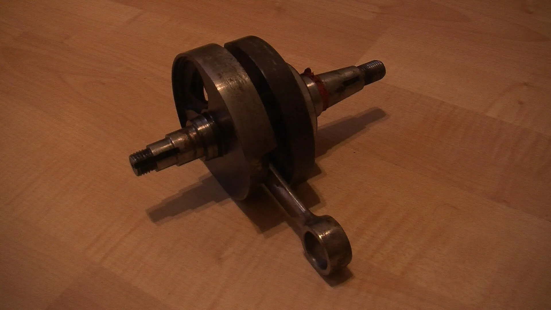

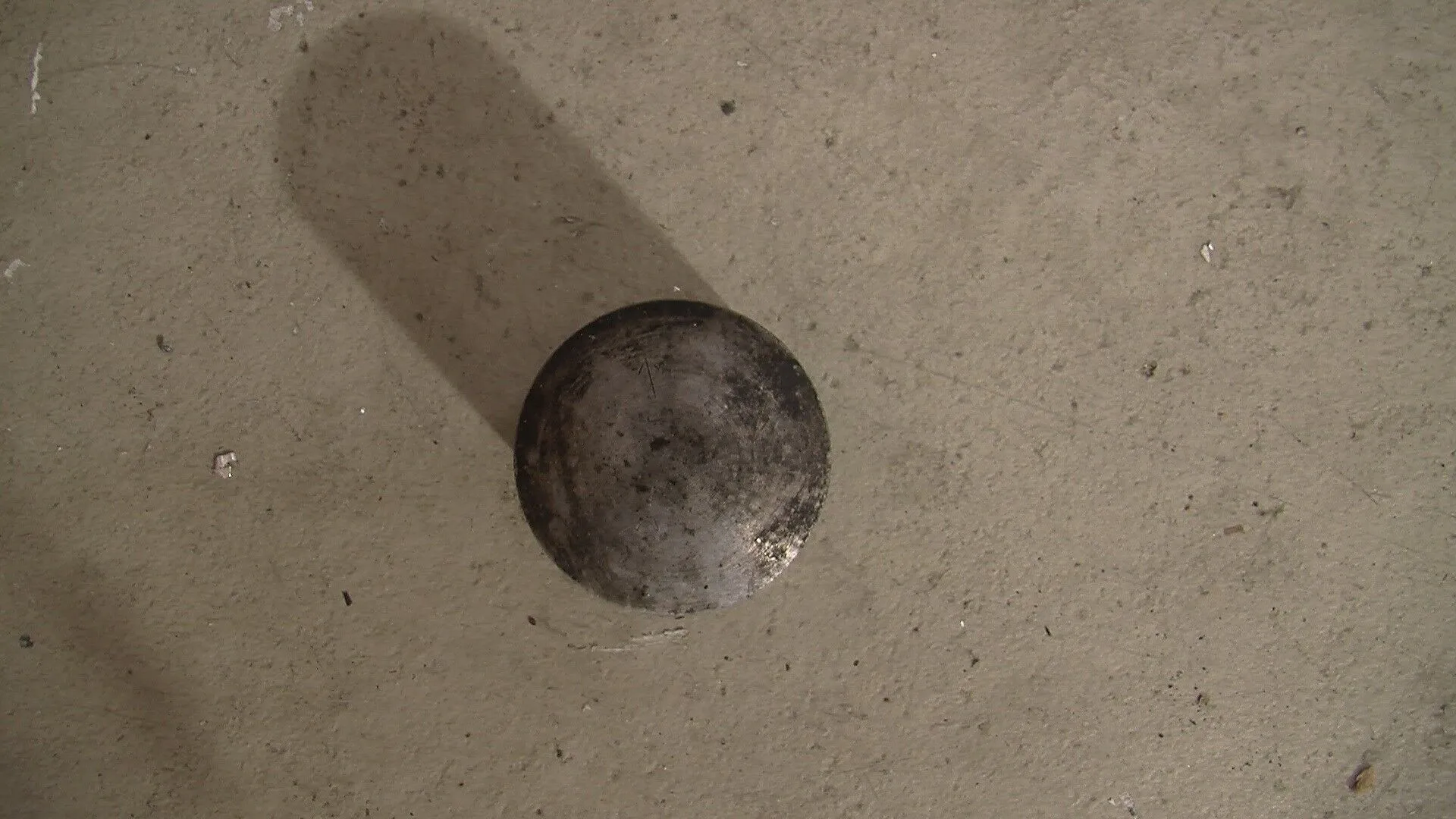

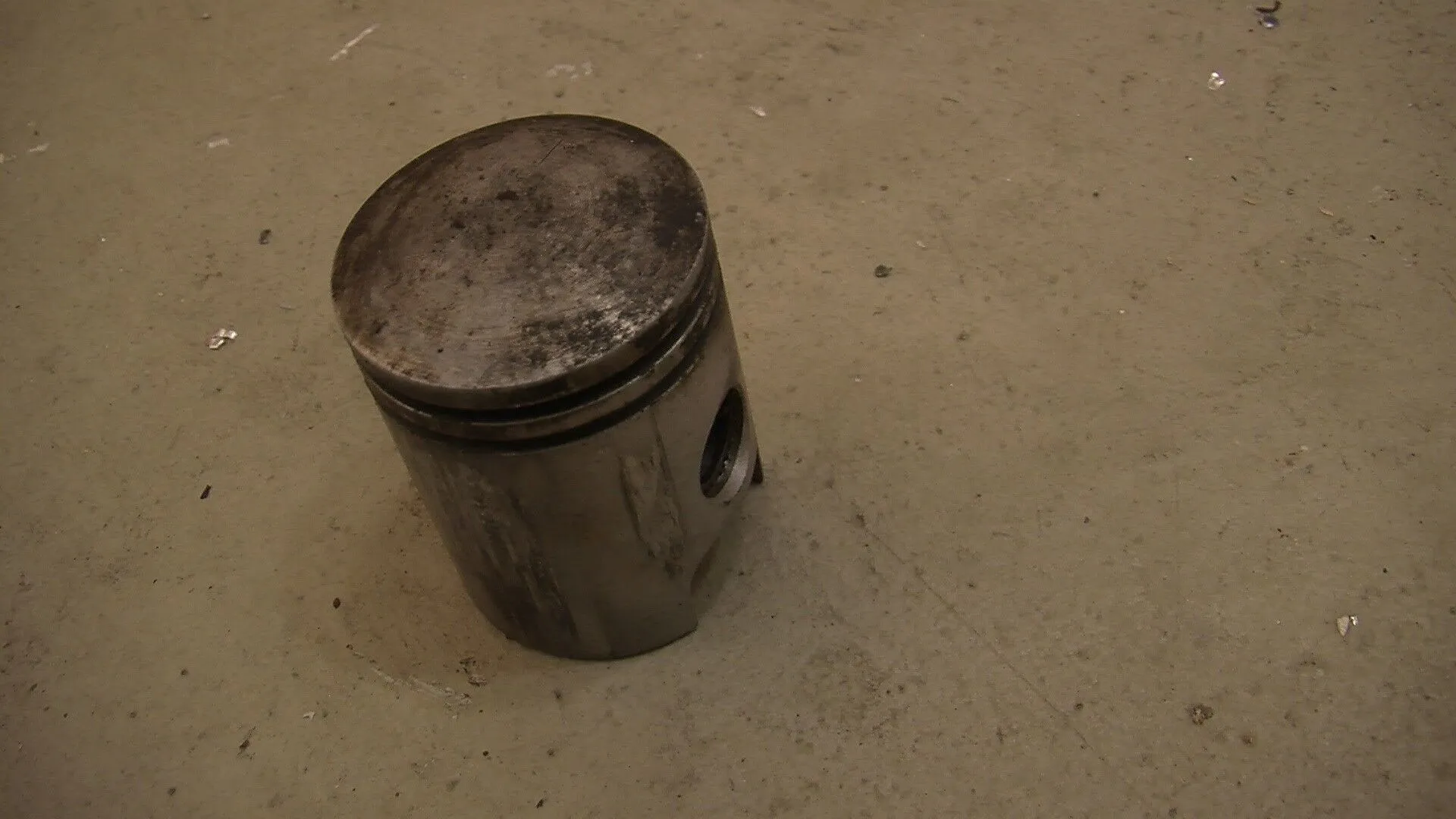

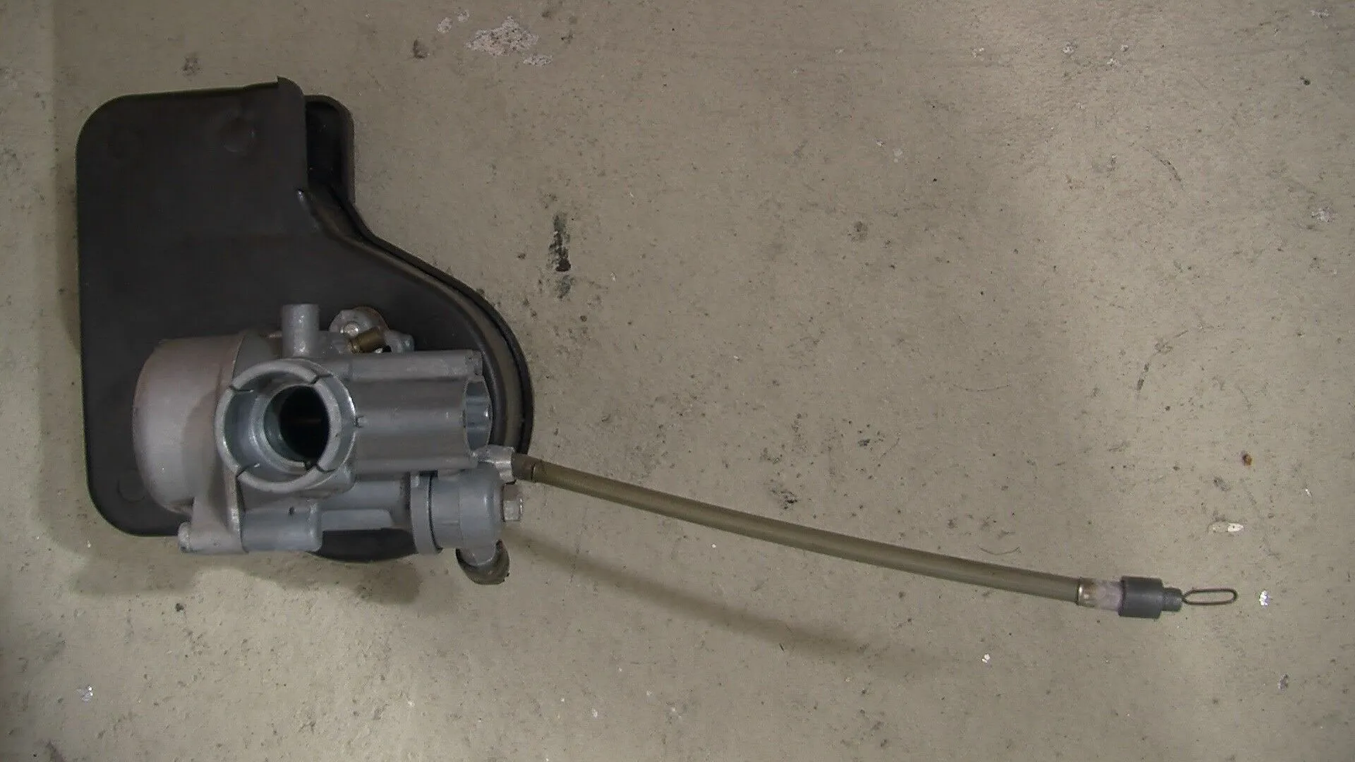

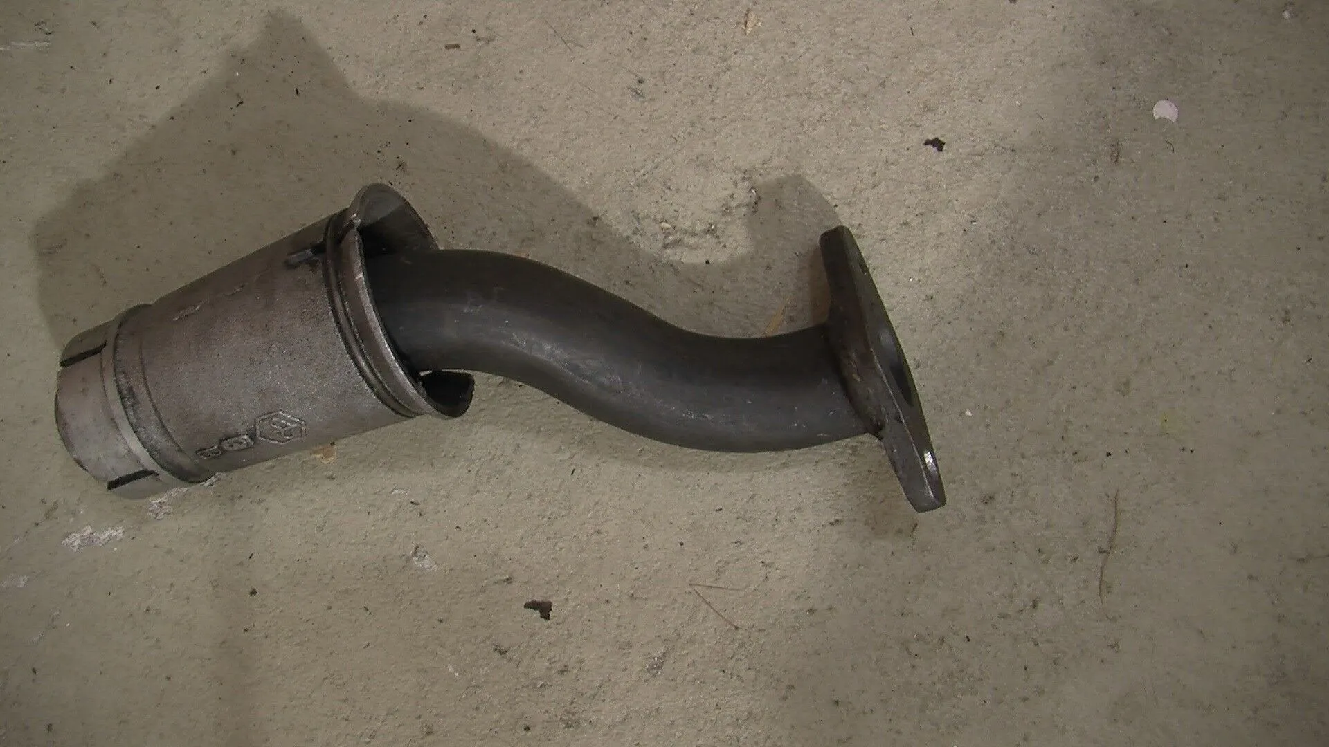

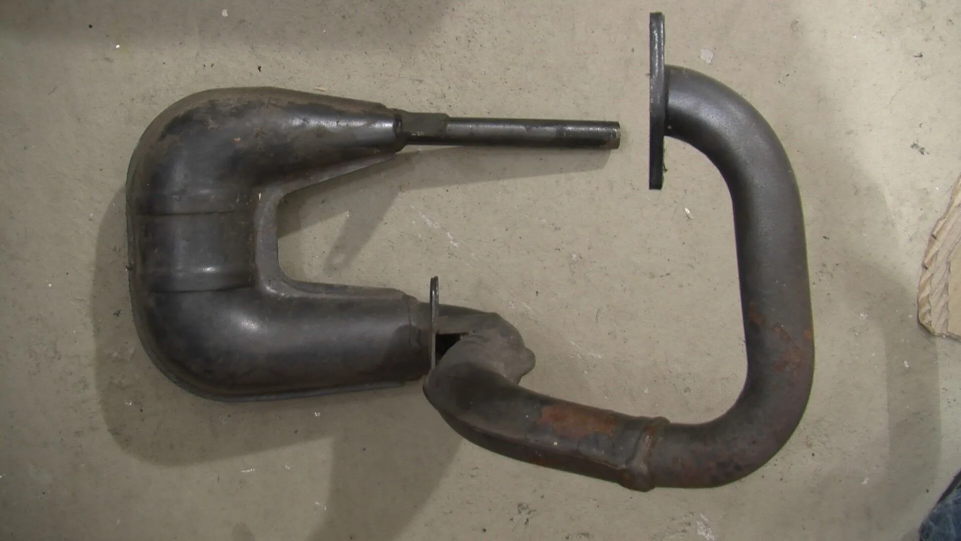

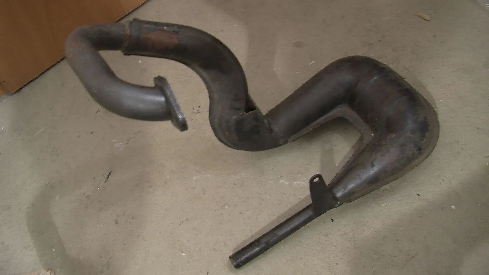

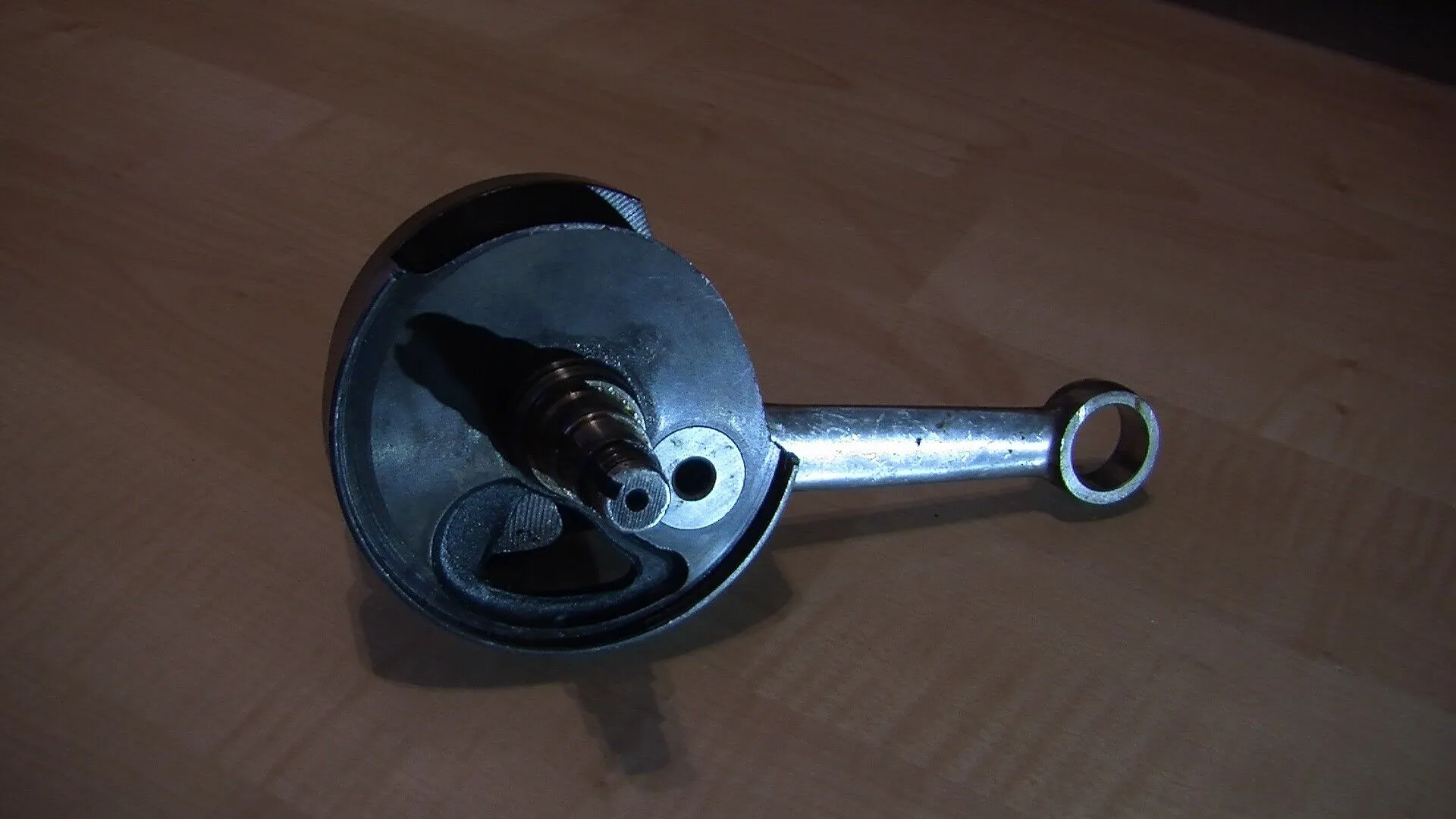

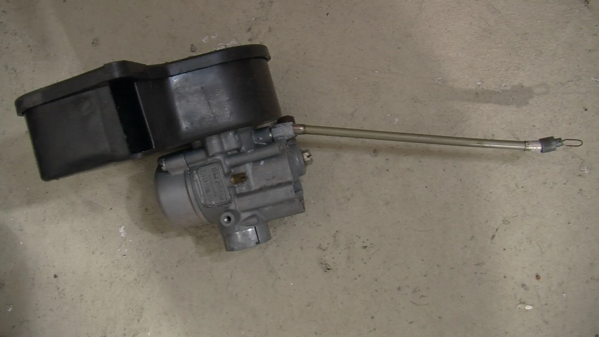

    okey und wieso gibt es dann die "normalen ansaugstutzen" ohne einer dieser steuerungen? ich habe nun mal fotos gemacht von den zu verkaufenden teilen.
    danke schoneinmal für deine antwort;)
    lg
    Rennwelle
    16er Vergaser dell´orto
    Polini Sportauspuff Pk50 Rechts
    Ansaugstutzen 16mm, 2 loch + Schutzkappe
    Original 50ccm pk kolben + kolbenbolzen
    original auspuff pk50 xl2
    2 Mal editiert, zuletzt von corefreak (August 31, 2011 at 20:10)

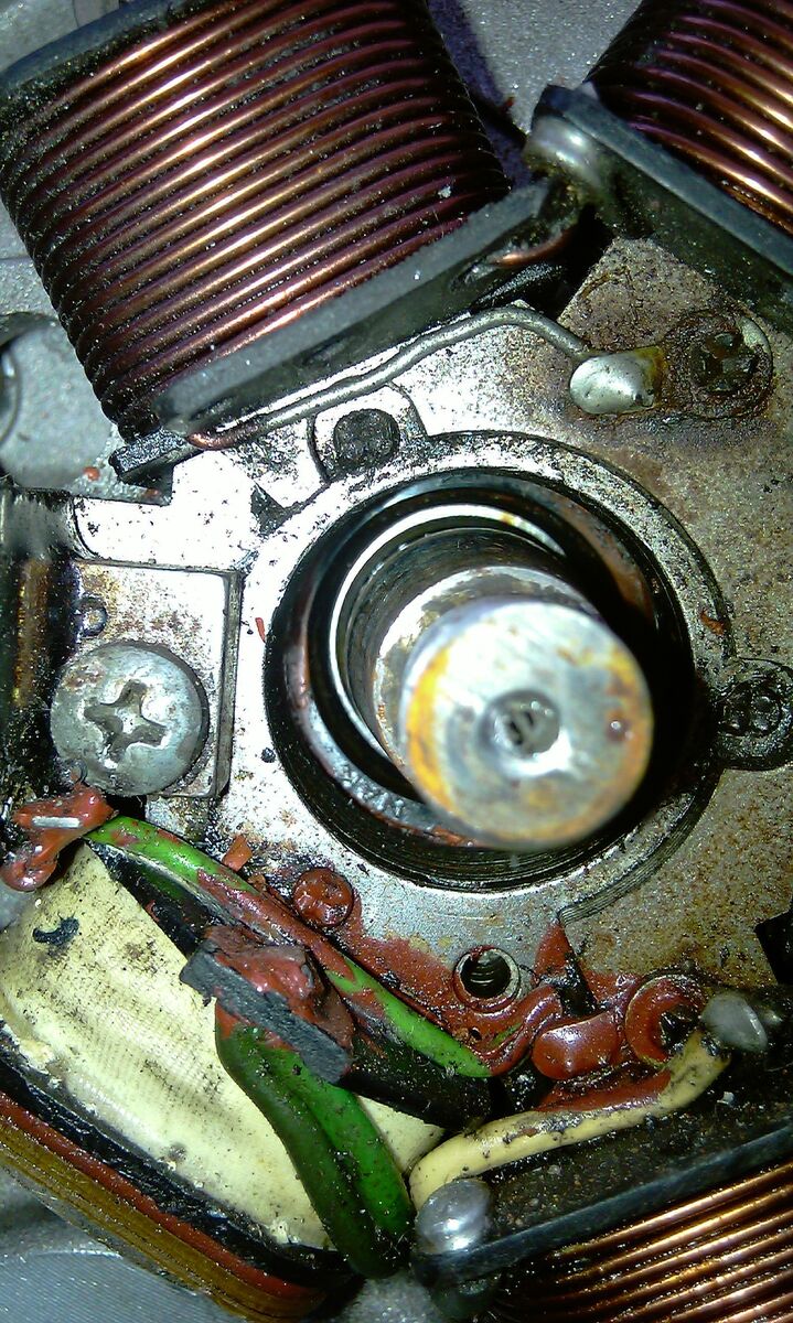

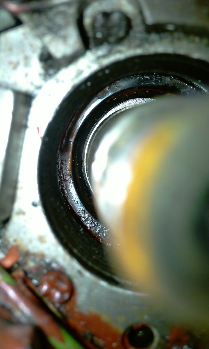

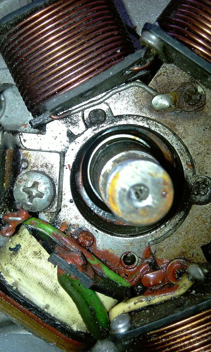

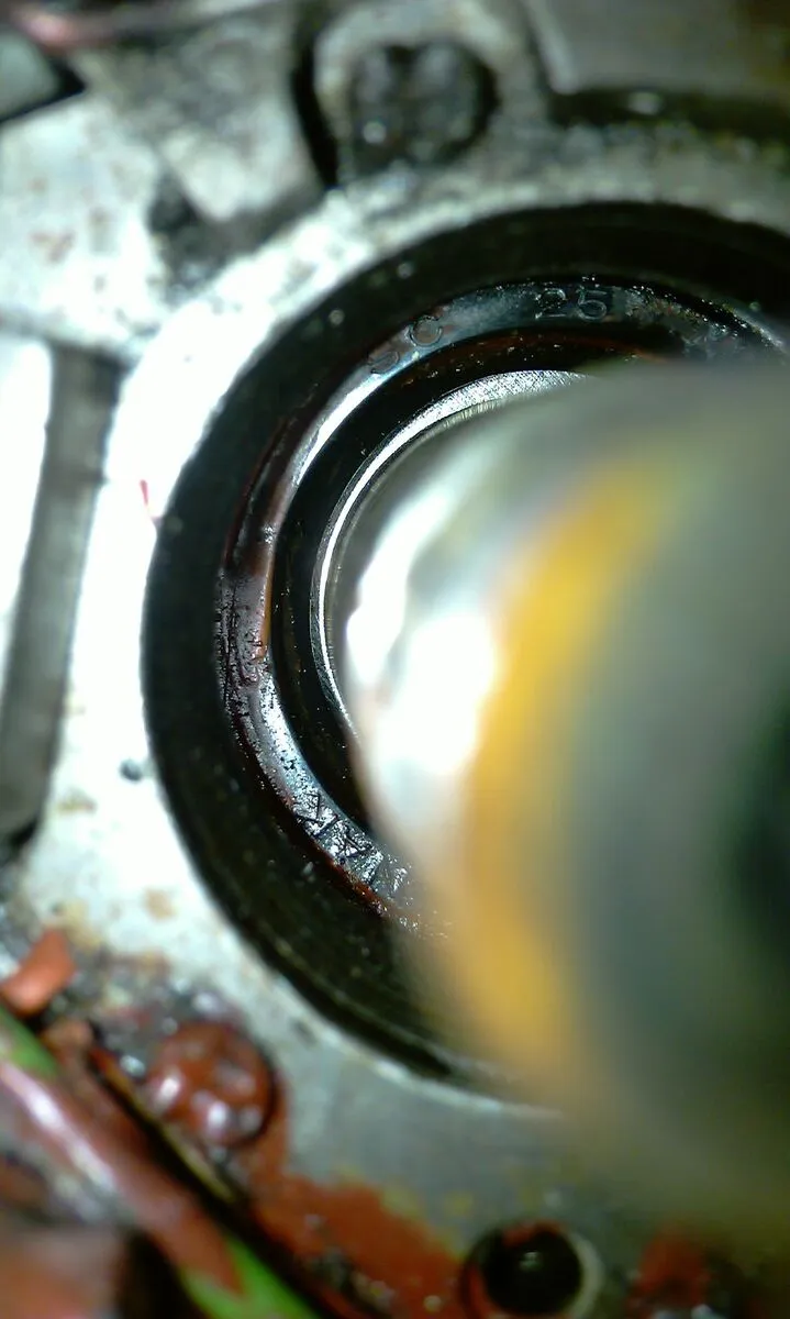

    hallo,
    heute habe ich mal das polrad abgenommen um zu schauen ob alles zur kurbelwelle dicht ist. jetzt habe ich den verdacht, dass es das nicht ist, da ja kein druck aufgebaut werden kann. den vorbesitzer der vespa habe ich gefragt, ob die drehschieberfläche noch in ordnung sei und er sagte ich soll schaun, ob am amsaugstutzen druck aufgebaut wird. wird es aber nicht also habe ich das getan was eben beschrieben. was kann ich also tun um die kurbelwelle ab zu dichten? oO lg
      • 84.63 kB
      • 719 × 1,200
      • 188
      • 255.82 kB
      • 719 × 1,200
      • 184
    1,018
    60,223
    11,661
    • August 29, 2011 at 17:50
    lol, sieht man da das lager? da fehlt n simmerring! :D pk 50 xl2 der simmerring muss in deinem simmerringsatz dabei gewesen sein. ansonsten ist es derhier
    1,018
    60,223
    11,661
    • August 29, 2011 at 17:55
    ähm... hast du denn den simmerring innen an der kurbelwelle verbaut, oder fehlt der auch?
  • corefreak
    60
    pk 50 xl 2
    • August 29, 2011 at 18:16
    hm ne der war nicht dabei.. also ist das warscheinlich das problem? ich weiß nicht wo der genau ist, nur dass man bei den lagern welche drauf machen muss. ich schau mal nach die nächsten tage, wenn ich genug zeit habe
