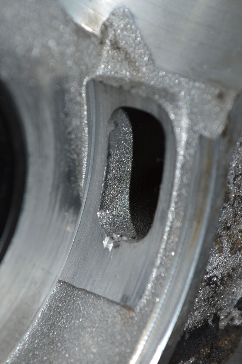

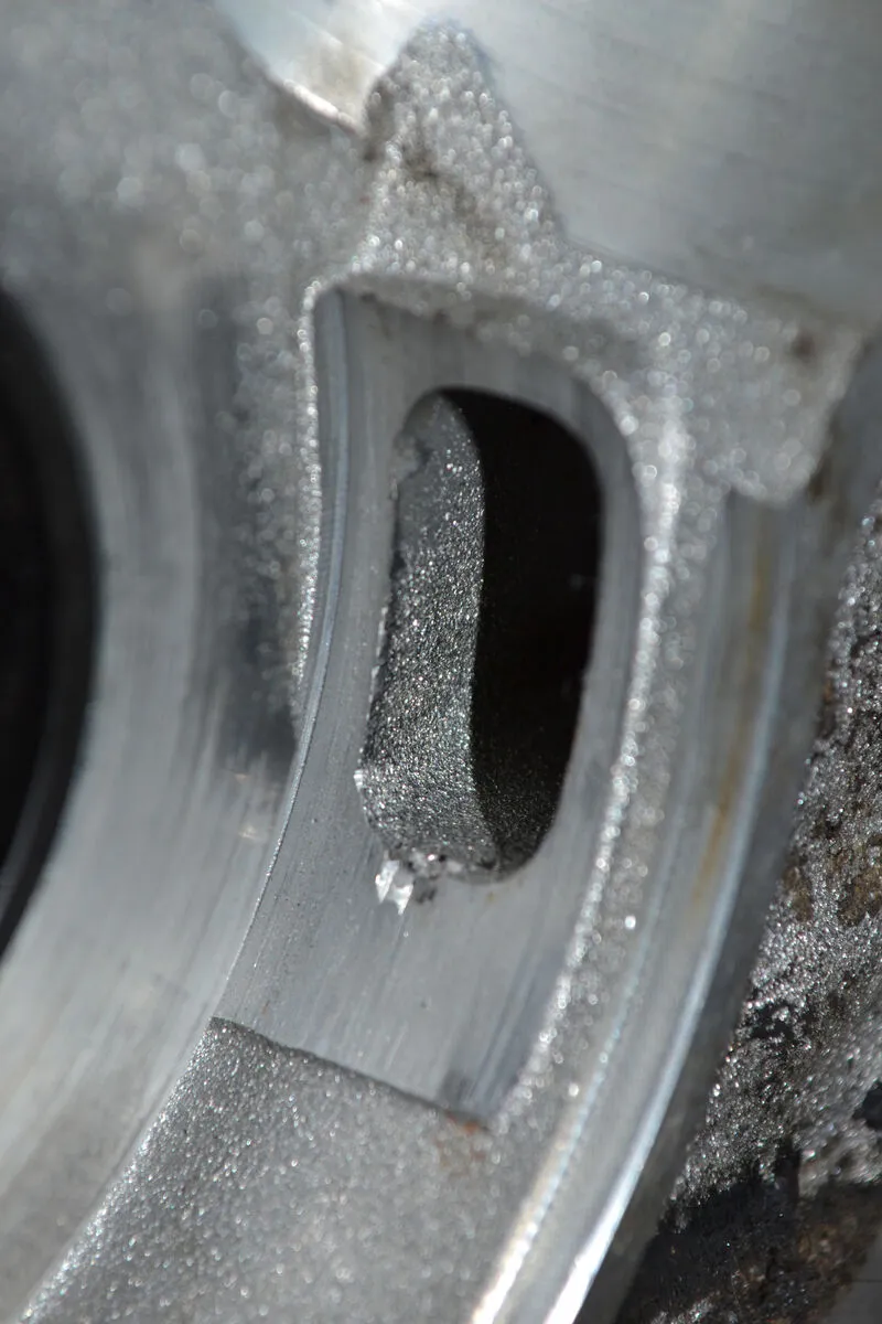

    nach dem ich es endlich geschafft habe, auch diesen motor zu spalten, anbei ein bildchen vom drehschieber, 'n ´bischen wat hat er abbekommen...
    was meint ihr dazu??
    danke!!

    sieht nicht so übel aus... ist ja noch genug fläche da...
    sollte schon noch fahrbar sein, wenn die welle nichts hat ...

    einwandfrei, die kleine macke hat keinen signifikanten einfluss, besser gesagt keinen

    Kannste gleich aufmachen, dann passt es auch später mit 'nem größerem Gaser/ASS... So verschwindet die Macke dann auch im Nichts...

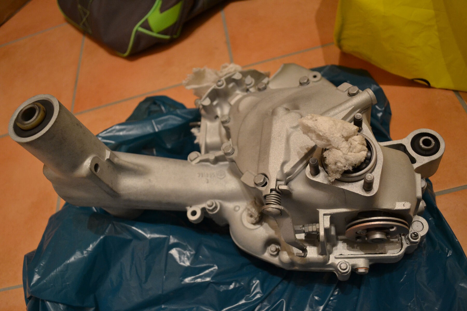

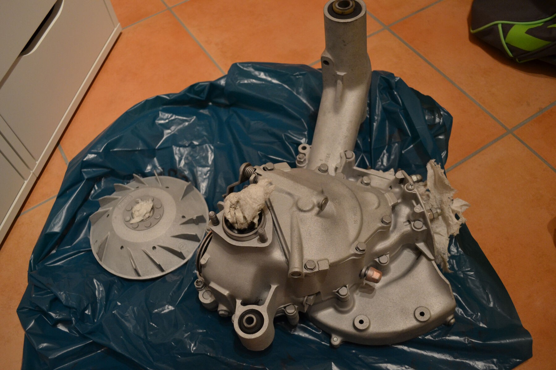

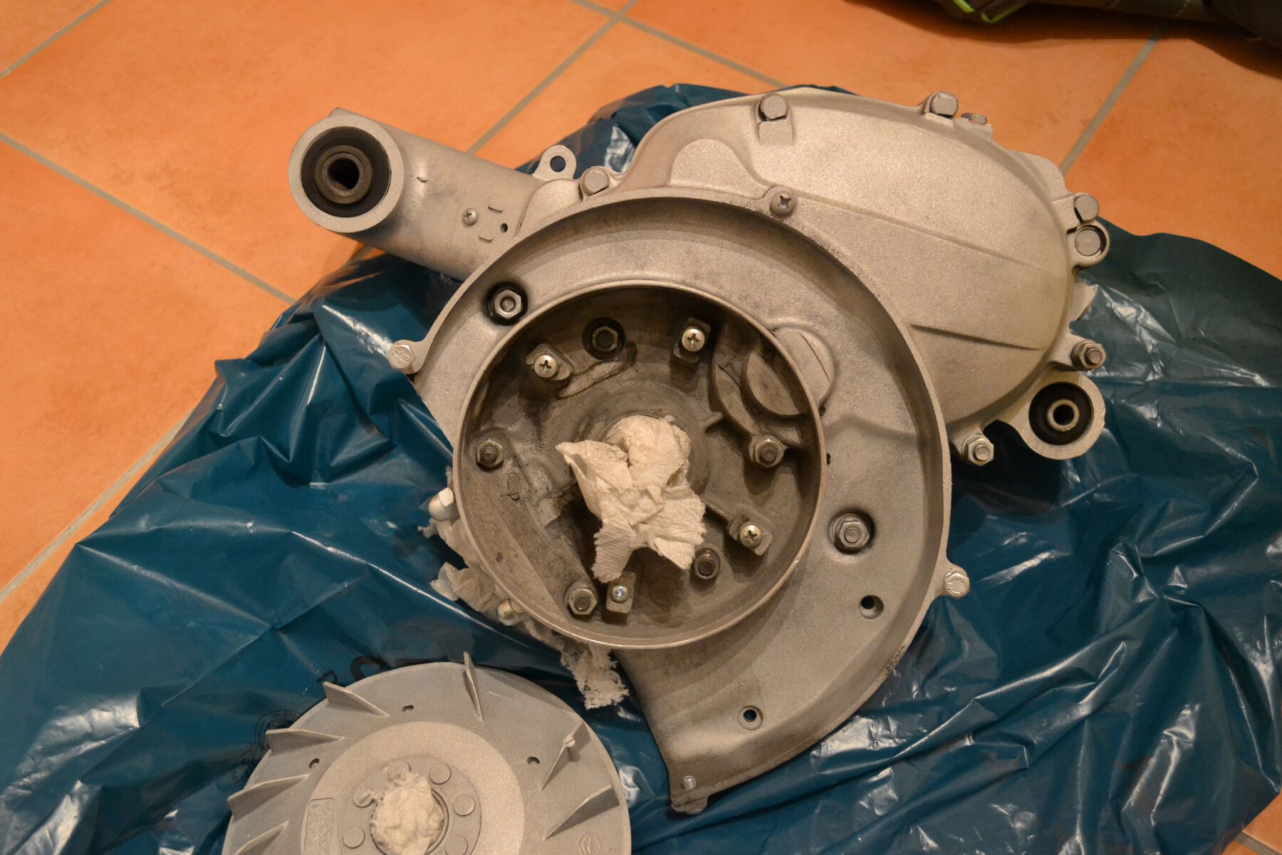

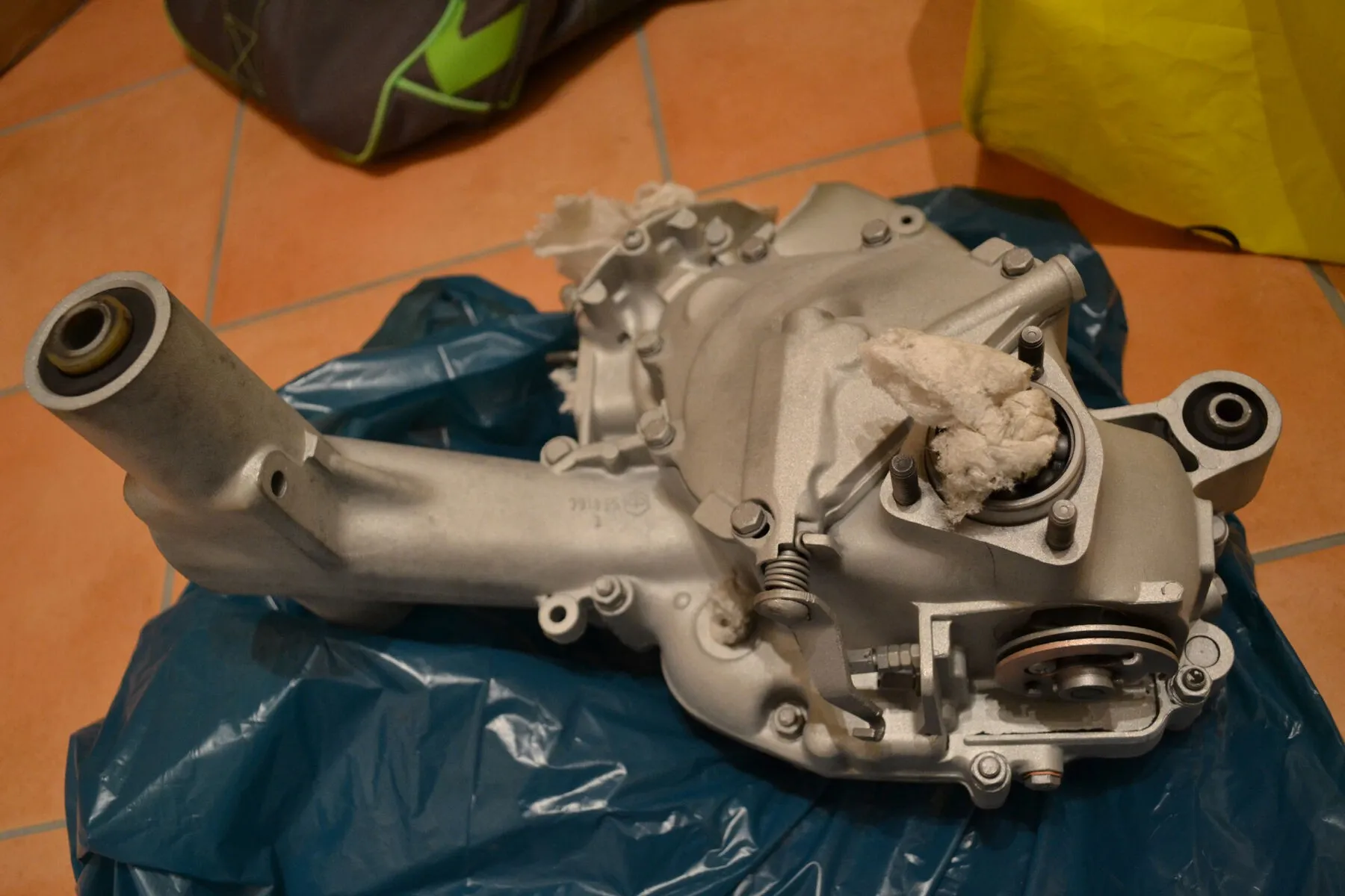

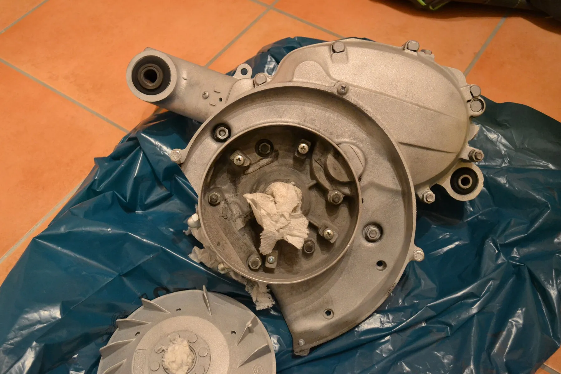

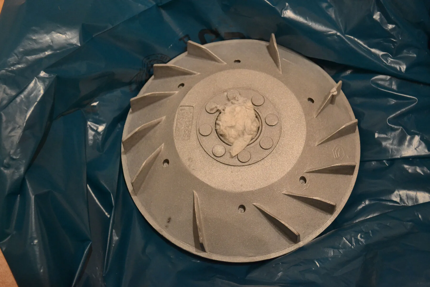

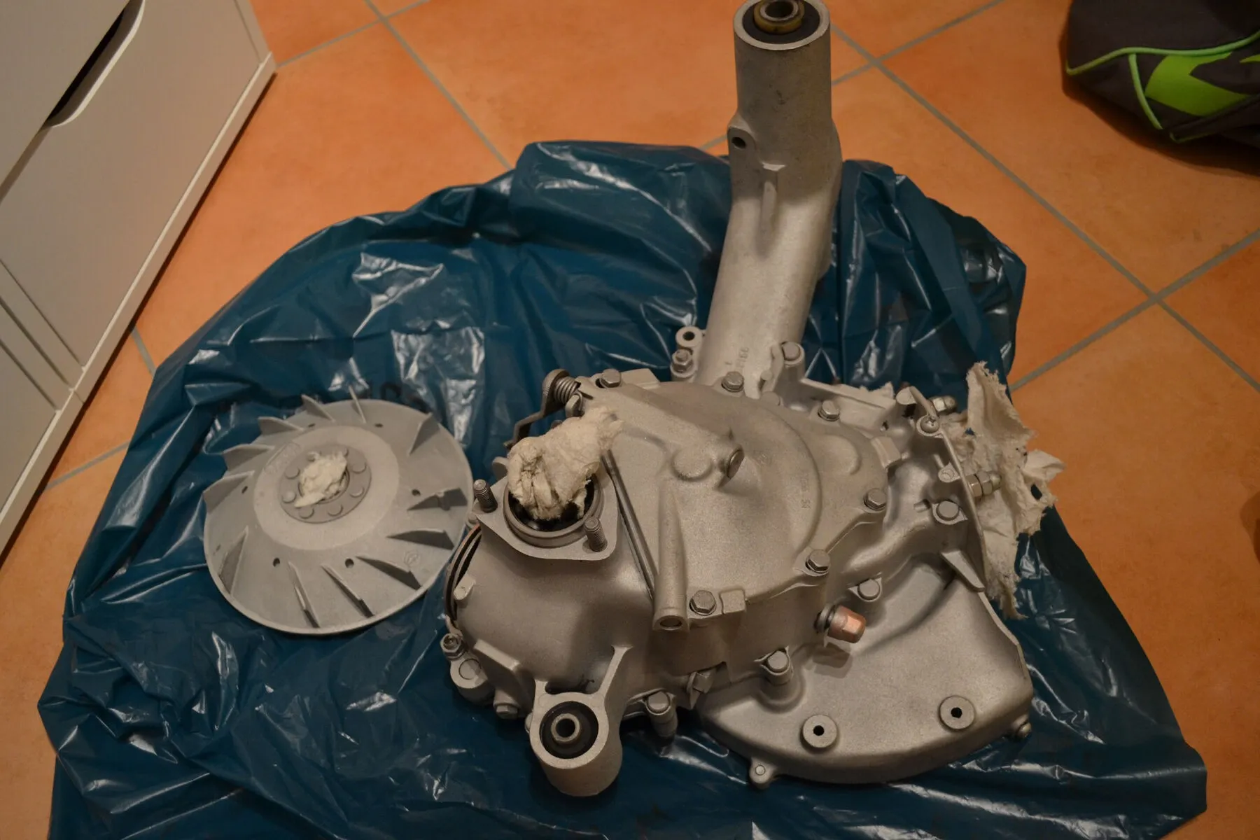

    so, motor komplett gespalten, lager raus und kurz vorm zusammenbau sagt mein nachbar mir doch gestern glatt, dass er auf der arbeit glasperlen kann...
    ich hab dann gestern abend noch schnell die hälften leer zusammengeschraubt und zu ihm rüber gebracht, ergebnis seht ihr unten ;)
    am langen osterweekend wird jetzt zusammengebaut, der 102er wartet und ich will endlich wieder 'n laufenden bock unterm hintern...

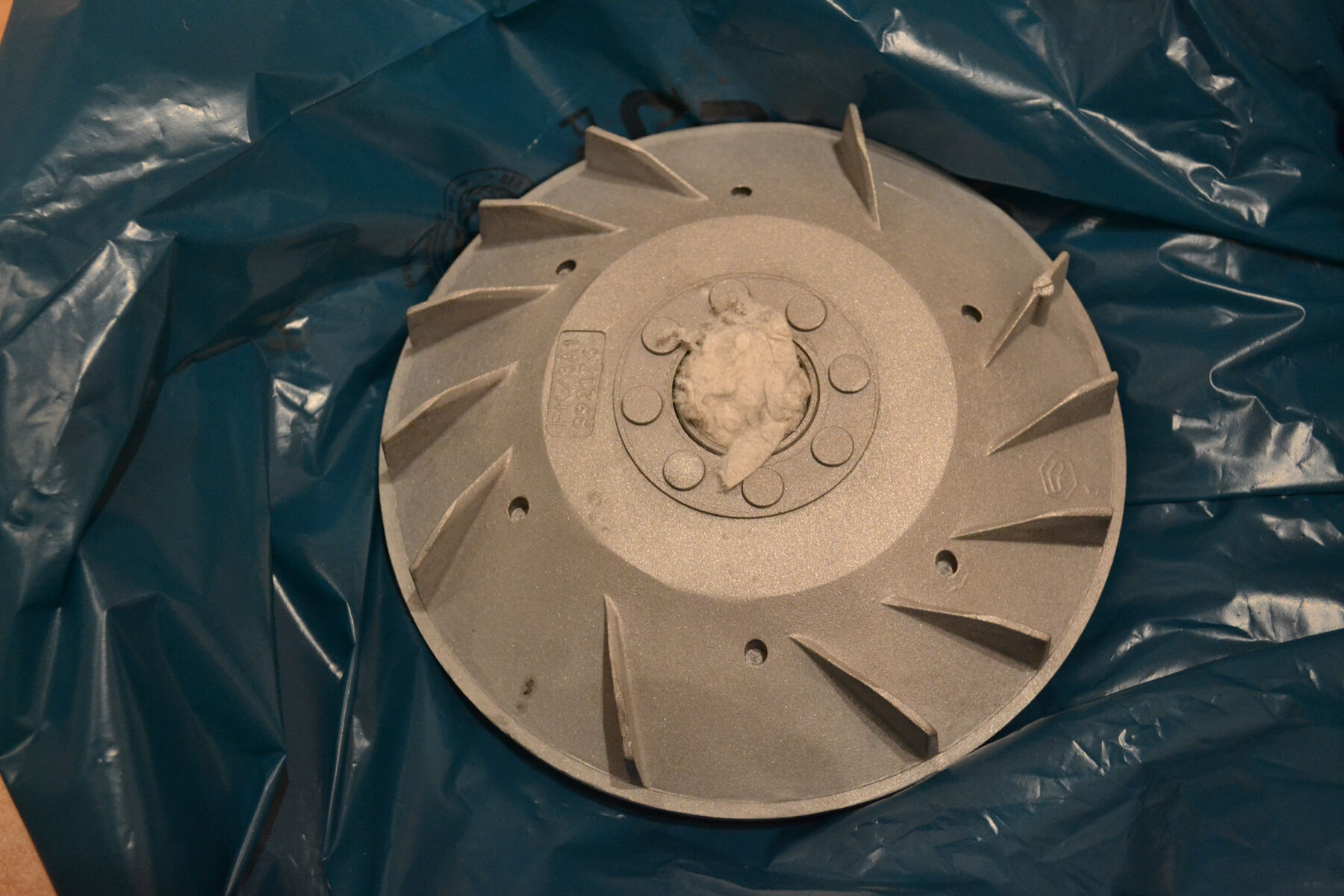

    Ein professionell erleichtertes Polrad?
    Will ja nix sagen, ori kannst das so fahren, aber gerade bei der Kühlung der 102er-112er ist es so schon happig.

    da hab ich mir noch gar keine gedanken drüber gemacht, jetzt wo du es sagst, check ich überhaupt erst, dass das LüRa schon bearbeitet wurde, das hab ich vorher ehrlich gesagt komplett übersehen.... Ich kenn mich mit der LüRa-Geschichte eigentlich nicht groß aus, und hab auch kein Plan, ob ich das so fahren kann, mit dem 102er etc.... ansosnten sollte ich mich vielleicht noch einmal nach einem originalen LüRa umsehen, oder?!
    Vielleicht können Portwolf oder HanSolo da was zu sagen??
    DANKE!!
    • April 4, 2012 at 09:50
    • #50
    Würde ich durchaus machen. Wann da Schaufeln am Lüra fehlen, kann das schon zu einer Minderkühlung bei 102er oder 112er Setup führen und man nun auch nicht genau weiss, ob es dann nicht zu (für den Motor fatalen) Unwuchten kommt.
    Da frage ich micht echt, wer so bescheuert ist, Lüra-Schaufeln abzumachen, um sein Polrad zu erleichtern... Wenn, dann dreht man das ab. :rolleyes:

    tja, ich hab das alles so gekauft damals, und mir bei dem damals gefahrenen 75er auch keine gedanken darüber gemacht... ich persönlich würde ja auch eher an das abdrehen denken, so ich es denn brauche, als etwa lüfterschaufeln zu kappen!
    die konsequenz ist also, ein neues LüRa muss her, und zwar schnell!!
    welches sollte ich nehmen, wer hat eines?!
    BITTE MELDEN!!

    ach das passt schon so das lüra.
    stimme ich zu. Mit dem 75 haste warscheinlich eh größere drehzahlen gefahren, als mim 102, wird schon gehen keine sorge, lass dich da nicht irre machen mit der kühlung :)

    ok, ich werd es mal mit dem alten LüRa versuchen...
