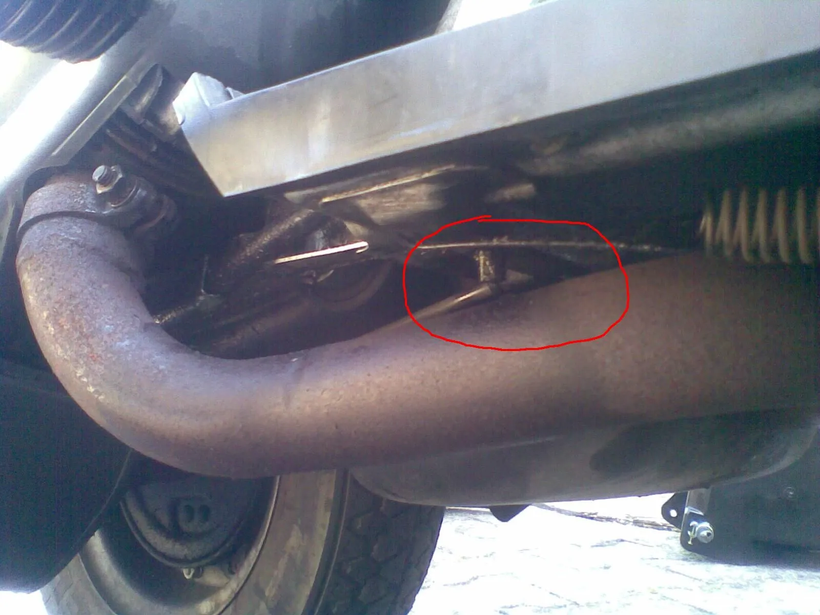

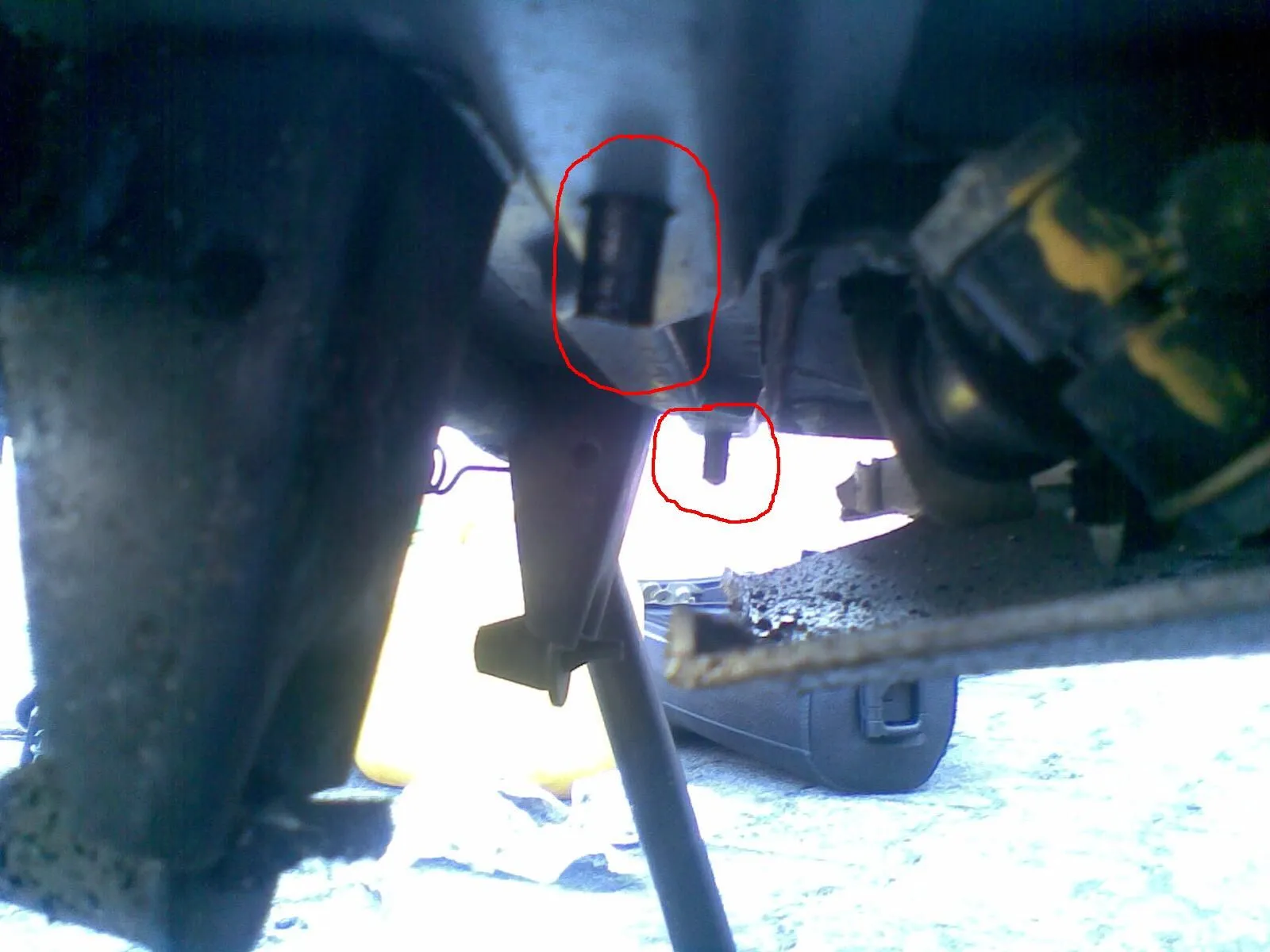

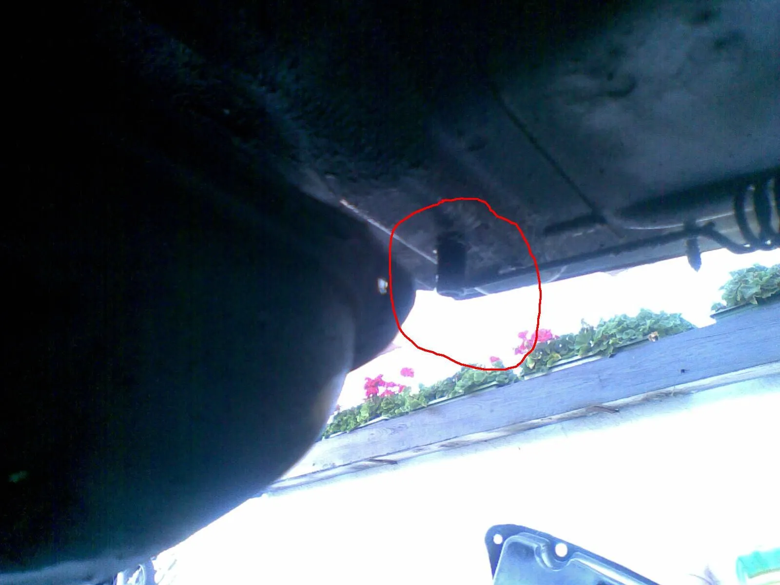

    und zwar kommt aus diesen schlächen das 2t öl raus, und das nicht wenig.
    kann mir jemand sagen was das für welche sind und warum da öl rauskommt?

    das sind die Gummistopfen für die Fußmatte, wenn da Öl raus kommt schwimmt wohl welches unter den Matten ... wie es da hinkommt ist halt die Frage

    dann mach ich morgen mal die matten runter und schau mal wo des zeug herkommt.
