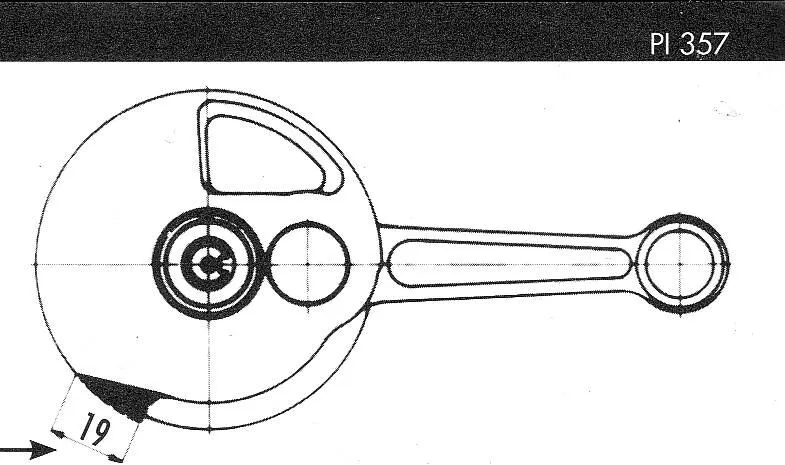

    Ich möchte den Einlass meiner originalen PX 200 bearbeiten.
    Soviel ich zu wissen meine ist, dass die Drehschieberbearbeitung die Einlasszeit v.OT, und die Kurbelwellenbearbeitung die Einlasszeit n.OT verlängert.
    Kann ich den Drehschieber in der Länge voll öffnen?
    Wieviel mm können dann noch von der Welle weg?
    Polini empfiehlt ja 19mm Sehne.
    Bei welcher Steuerzeit wäre ich da ungefähr?
    Und bei welcher Steuerzeit wenn ich den Drehschieber nach links aufmache wie der freakmoped?

    Messen!
    Ich glaube das ist zu lang mit 19 mm!
    Ich habe immer so 15 mm genommen.
    Druck Dir ne [lexicon='Gradscheibe',''][/lexicon] aus (bei Google Bilder mal [lexicon='Gradscheibe',''][/lexicon] eingeben), Kleb sie auf ne alte CD.
    Dann Die Kurbelwelle in die Motorhälfte stecken, [lexicon='Gradscheibe',''][/lexicon] auf die Kurbelwelle stecken und mal messen, wieviel Grad das so sind.
