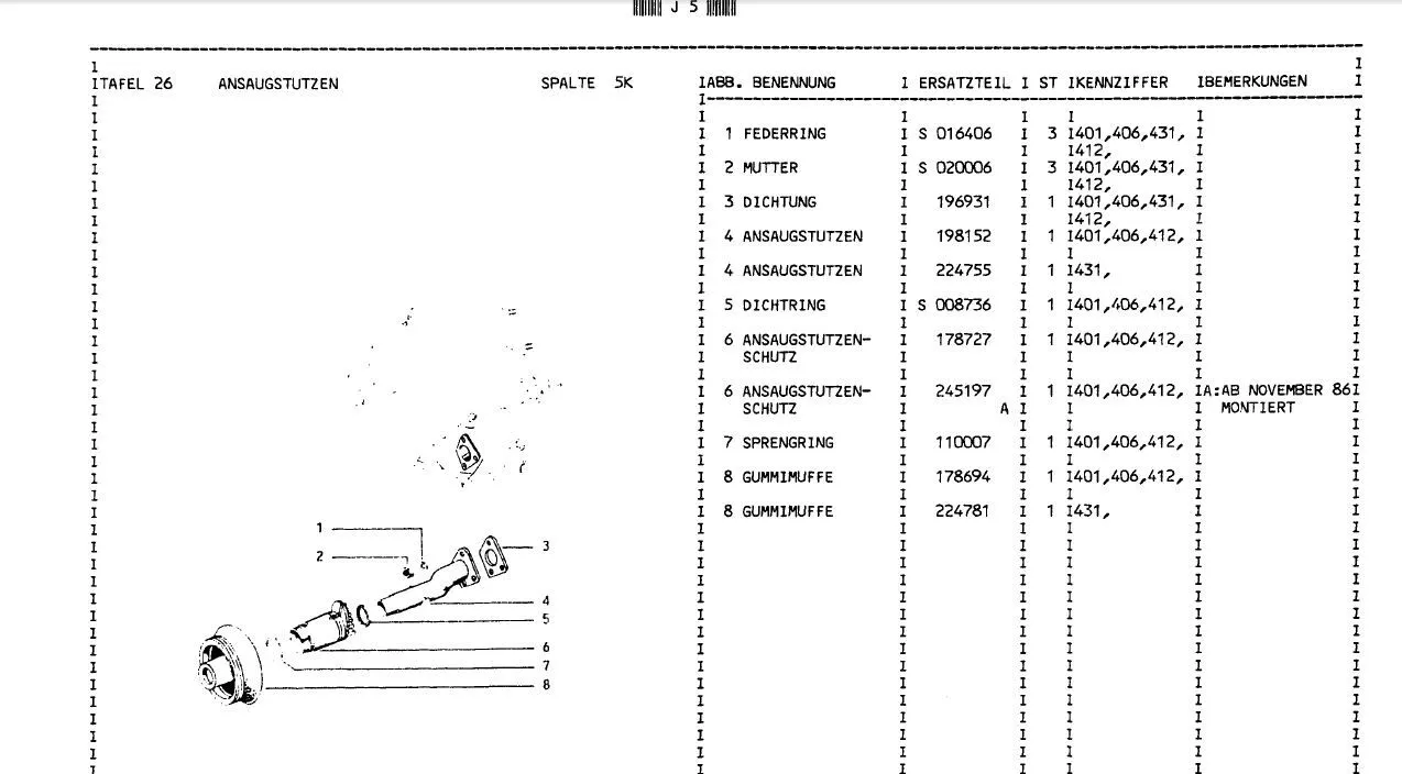

  • Hi, Das mit dem Licht, wird, fürchte ich, eine arge Sucherei. Das mit dem Leerlauf und dem Hochdrehen oder bleiben, liegt daran, dass ein Luftüberschuss vorhanden ist. Bei Deinem Modell wird als erstes ein Filzring aud den Ansaugstutzen geschoben, welcher auch noch ordenlich gefettet ist, dann erst der Vergaser. Ohne diesen Ring ist diese Verbindung nicht dicht, und wenn den Schieber im Vergaser runter geht, saugt der Motor da Luft an. Zu dem Strom, lenkerverkleidung runter alle Kabel nachsehen, Rücklicht auf und nachsehen, Steckverbindung zwischen Motor und Karosse (auf der rechten Seite der Schwinge unter der Blechabdeckung) aufmachen und prüfen. Und auch mal einen Blick unter die Linke Seitenbacke riskieren, wie es da aussieht. Wichtig ist noch mit Batterie oder ohne, wenn ohne, befindet sich unter der linken Backe ein schwarzer Kasten mit einem Kabelstecker, Kabel schwarz, grün 2x schwarz-grün, ziehe mal den Stecker ab oder wenn Einzelkabel daas swarze und das grüne. Wenn das was bringt ist [lexicon='der Hupengleichrichter',''][/lexicon] im Eimer, denn das ist das Teil.

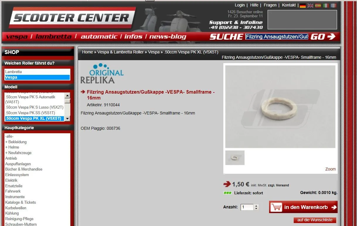

  • So nun hat sich wieder etwas getan, in sachen Vespa:)
    Nun liegt sie zerlegt in der Garage. [lexicon='Der Hupengleichrichter',''][/lexicon] ist,
    aufjedenfall hinüber, der hat risse und beulen :O
    Nun zum Standgas, der Filtzring ist noch dirn...aber sollte es einen
    wiederstand geben, wen ich den vergaser einbau, also dass man
    merkt das der flansch, gegen den filtzring stößst?
