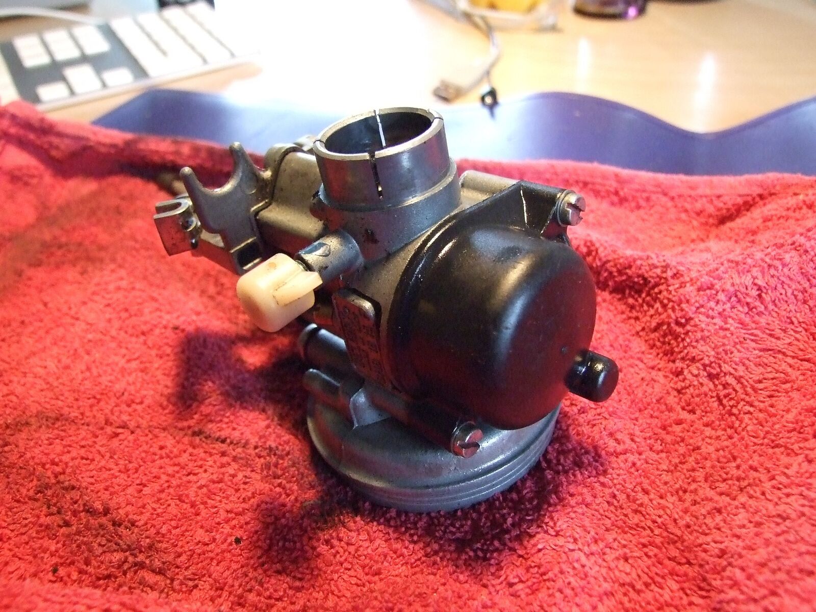

  • jogy_rule
    70
    12
    PX 80 Bj.82
    • May 30, 2009 at 23:24
    Moment wo soll da noch ein Dichtring sein?? Also interesse halber weil ich hab auch ein ähnliches Problem...Aber Dichtring ist da keiner ...
    Wo gehört der hin und was ist ds für einer?
    mfg
  • Jan02
    32
    4,372
    846
    • May 30, 2009 at 23:42
    jop würde mich auch interessieren ich habe soweit ich weiß nämlich keinen drin. Der sollte ja auf dem Vergaserstutzen doch eigentlich außen sitzen oder? Da dieser ja in das Gegenstück geschoben wird.
