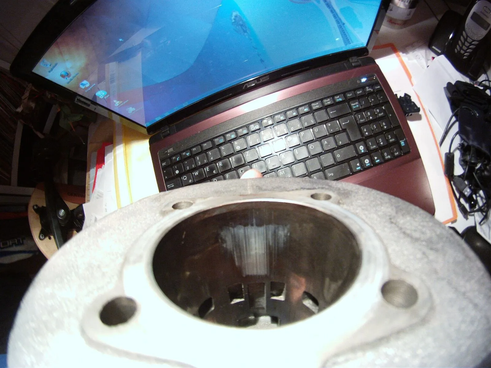

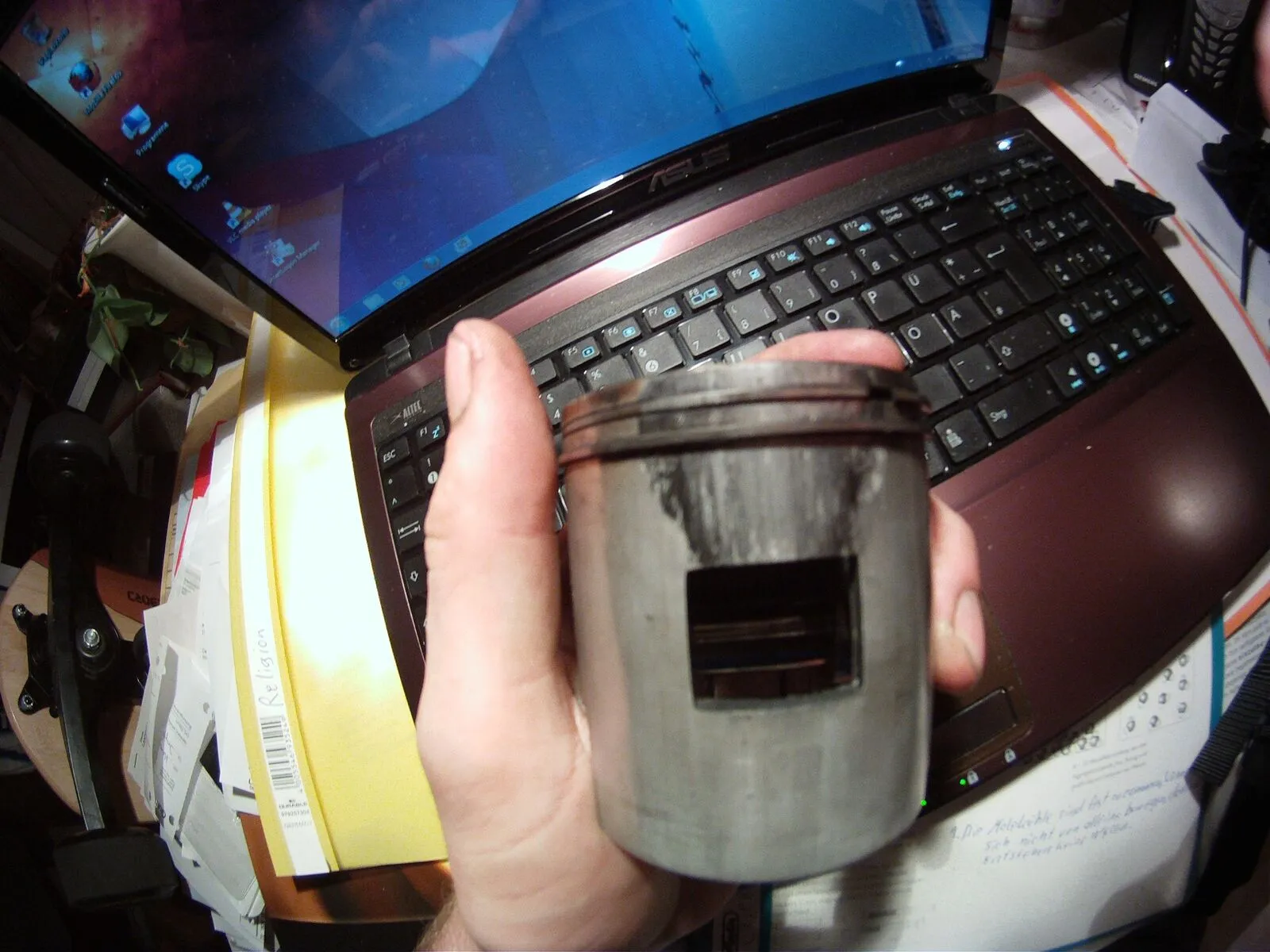

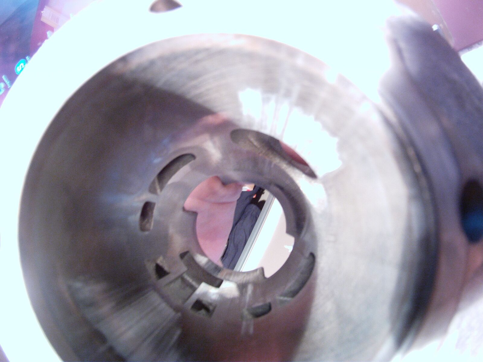

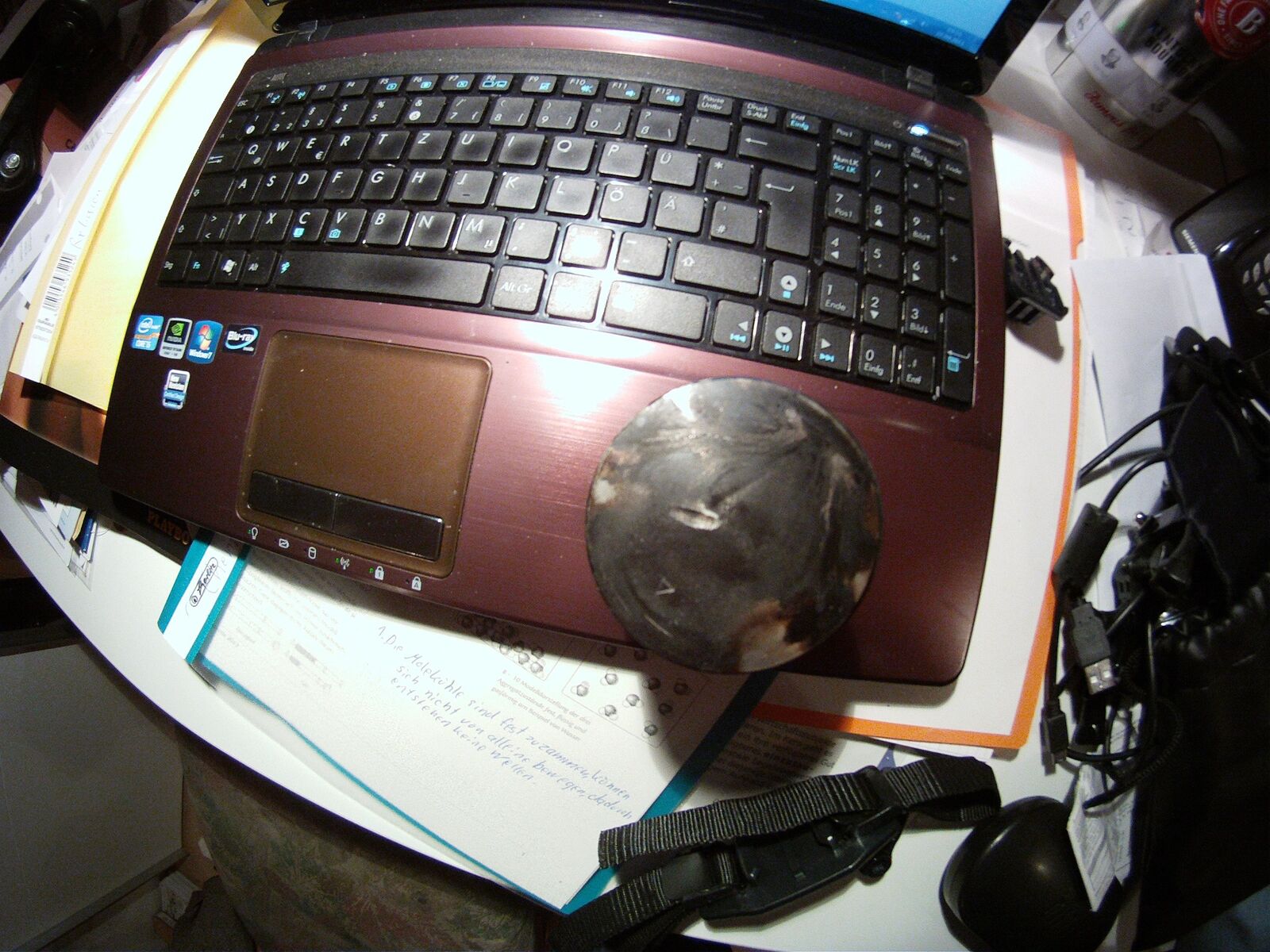

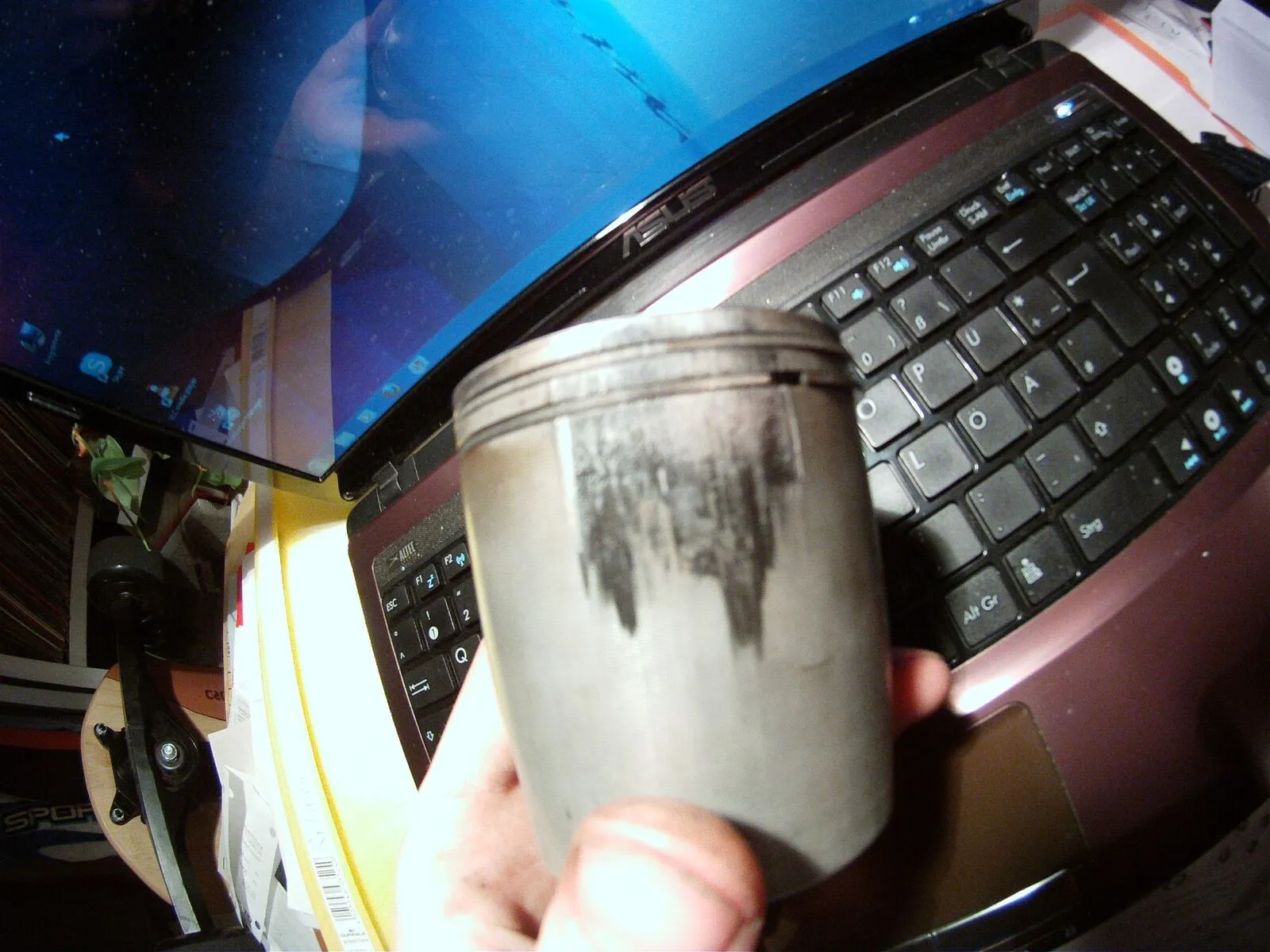

    • September 27, 2011 at 20:07
    Das übel...
      • 291.89 kB
      • 486
      • 249.18 kB
      • 486
      • 230.89 kB
      • 489
      • 244.58 kB
      • 458
      • 173.91 kB
      • 485

    Volle Zustimmung, vor allem im Hinblick auf den viel zu hohen Ölanteil. Der verursacht genau das Gegenteil von dem, was du dir versprochen hast (s. o.). Die Innenkühlung des Zylinders kommt vom Spritanteil im Gemisch, den du stark verringert hast.
    Das Gegenteil von gut ist gut gemeint...

    • September 27, 2011 at 20:32
    Ein Fresser ist es nicht gewesen, sondern nur ein Klemmer. Ja, durch den fehlenden Kühleffekt des Benzins ist der Kolben zu heiß geworden, hat sich ausgedehnt und deswegen am Zylinder gerieben.
    Die Macke am Kolbendach könnte evtl. von einem Kolbenstopper stammen. Hast du sowas benutzt, um den Motor zur Kupplungs- oder Polradmontage zu blockieren?

    • September 27, 2011 at 20:36
    So jetzt mal ein dickes Lob an euch! Ja hab mir ein selber gebastelt! Also Macke vom Kolbenbolzen, Fresser von zu viel Öl! Neia das war sehr viel Lehrgelt... Aber den Fehler werde ich defenetiv nicht mehr machen! :-2
