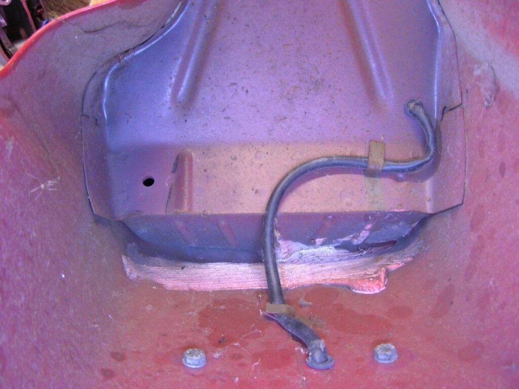

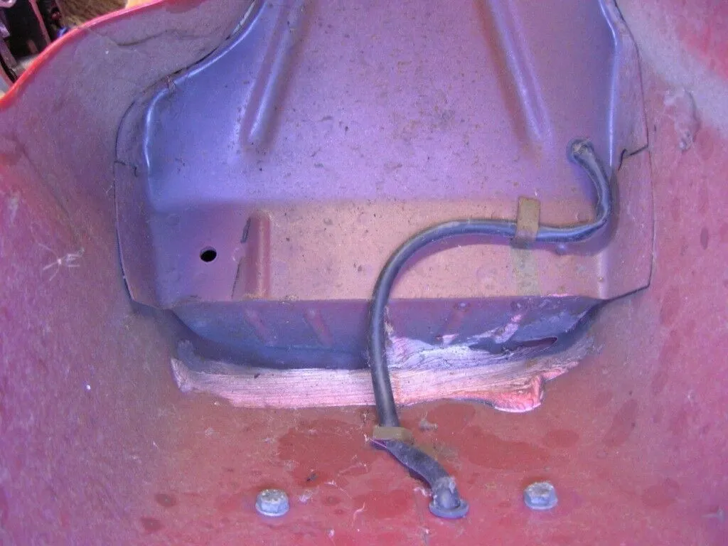

    Ich würd's machen, denn die Probleme beginnen früh und sind dann nicht mehr oder nur schwer zu beheben.
    Zerlegen würd ich sie nicht komplett, aber die bekannten Stellen würd ich auf jeden Fall nacharbeiten. Da sich an der Arbeitsweise von Luigi eher nichts geändert hat weiß man ja wo was zu tun ist.
