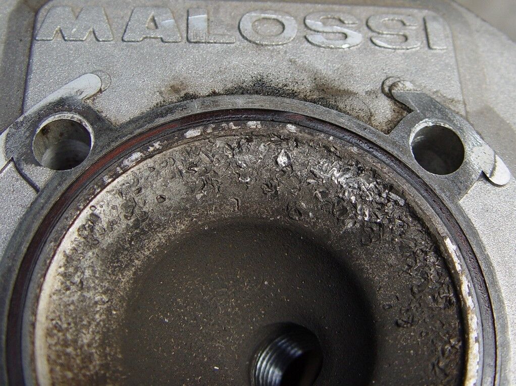

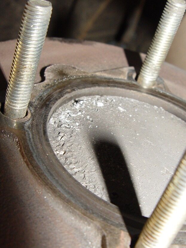

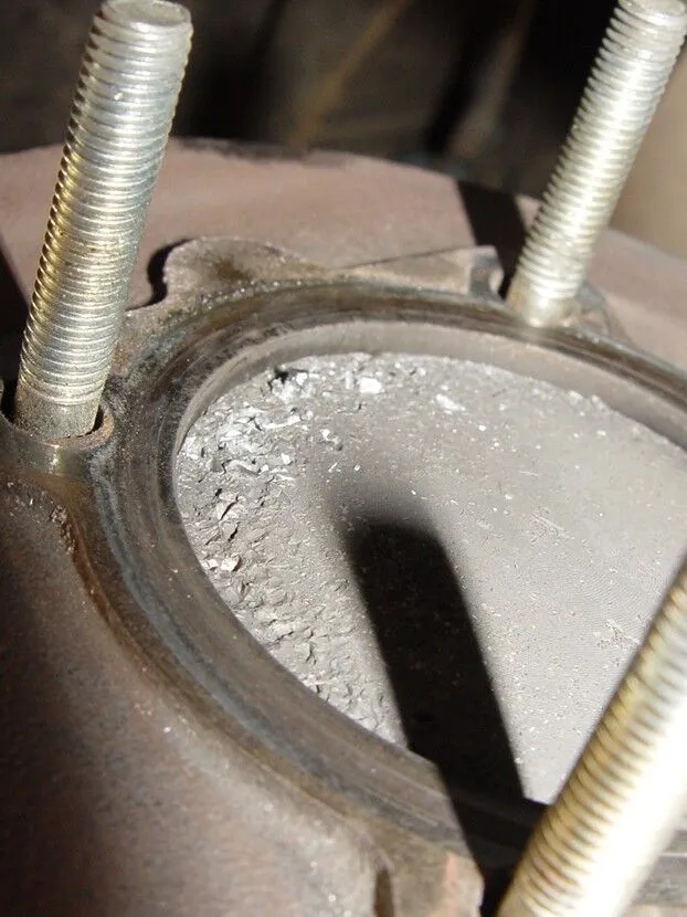

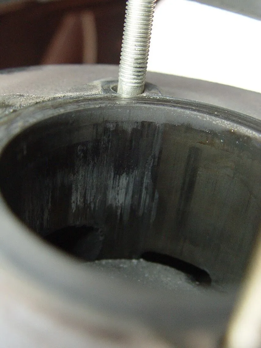

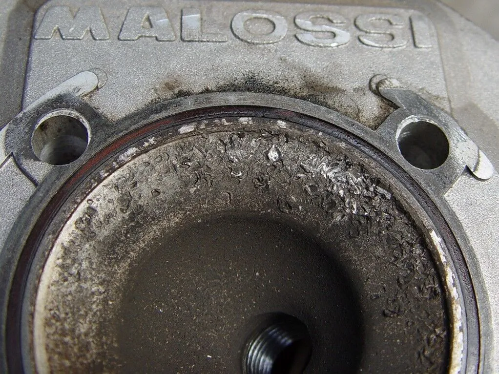

    ich kenne mich noch nicht allzu gut mit Vespen aus, insbesondere die "großen" Reparatur sind noch Neuland für mich... kurzum - mein Problem:
    Alles war so wunderbar, das Wetter, der Motor, die Geschwindigkeit... die Geschwindigkeit? Warum werde ich immer langsamer? Uuups! Was war das? Kurzer Reifenblockierer... und dann ein Ausrollen... Gestank mittelmäßig. Hmmm.
    Mein Vermutung: Zylinder... aufgemacht. Bilder gemacht. Rein ins Forum.
    JETZT IHR! > siehe Bilder
    Rate! Rate! Was ist das? Und woher kommt's? Und was muss ich jetzt tun? Wie geht das dann und worauf muss ich achten? Woher kommen die "Unebenheiten" (ist vll etwas untertrieben)?
    Vorab vielen herzlichen Dank!

    Sieht nach viel zu heiß geworden aus, sogar den Dichtungsring hat es gekostet. Möglichkeiten dafür gibt's viele (Bedüsung, ZZP, etc.).
    Du musst mal Dein Setup posten und genauer beschreiben, wie das passiert ist (bei welcher Geschwindigket, bei welcher Gasstellung, welcher Fahrzustand...).
    Dann kann man den Fehler genauer eingrenzen.

    am Auslass hat er wohl gerieben. Passiert gern bei Vespas, wenn sie zu heiß werden.
    Was mich wundert sind sie Einschläge auf Kolben und Zylinderkopf. Da war wohl ein Fremdkörper drin.
    Sind die Kolbenclips noch ganz??? Zieh mal den Zylinder ab und zeig mal den Kolben.
    Vergasersetup wäre wohl noch interessant (HD)
    • October 5, 2011 at 23:43
    Klemmer könnte schon auf zu heiß geworden hindeuten, weil falsche Bedüsung oder falscher ZZP. Aber dann dürfte der Kolbenkopf eher ein Loch haben und nicht aussehen wie eine Mondlandschaft. Denke auch an einen Kolbenclip, der sich in die weiten Gefilde des Zylinders und dann zum Zylinderkopf hin verabschiedet hat. Also: Zylinder ganz runter und nachschauen, wie die Clipse und auch die Kolbenringe ausschauen. Dann kann man weitersehen.

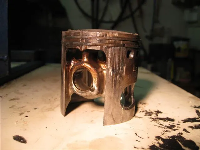

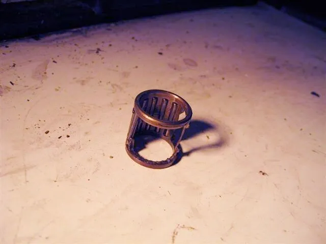

    Hallo an alle,
    zunächst mal Danke für euer Feedback.

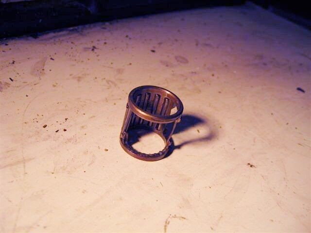

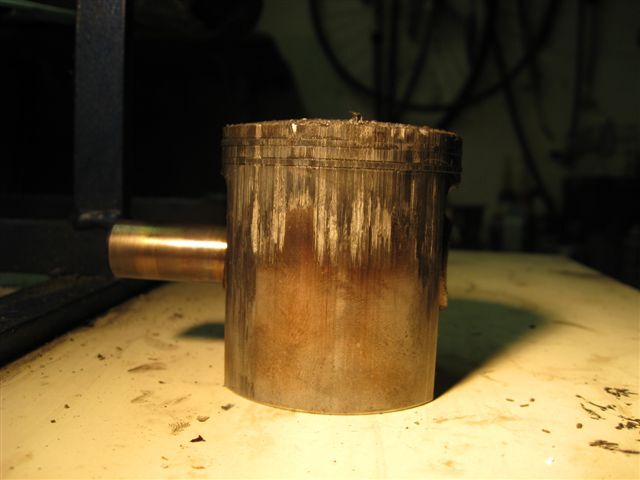

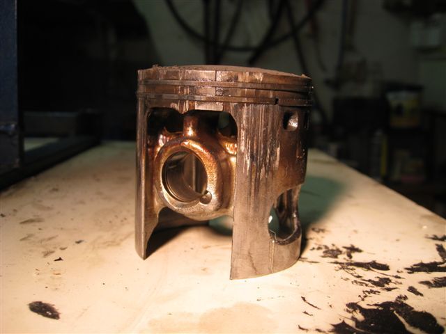

    Der Zylinder ist unten... und?... Es war das Nadellager im Pleuel - hat den Dienst versagt, sich teilweise verdünnisiert und sich dabei in den weiten des Motors verteilt.
    Bilder sagen mehr als Worte.

    • October 11, 2011 at 20:35
    okay, mach bitte noch ein foto vom oberen pleuelauge der kurbelwelle. ich wette, die welle ist auch hin. solche schäden hab ich schon mehrfach gesehen, insbesondere bei reusen die mit mineralöl gefahren wurden und dann lange standen bis zum wiederbetrieb... :)
    am zylinder hätt ich ggf interesse! am kolben eher weniger... ;)

    Ich tippe immernoch auf deutlich zu heiß und als Folge der Chrash des Nadellagers.

    Bitter.. alle lager gewechselt, außer das pleullager oder wie? Aber vom setup her scheint da ja jemand dran gewesen zu sein, der was versteht vom tuning? schade um den zylinder :(
    I am all good.
  • Paichi
    16,304
    3,241
    Augsburg
    • October 16, 2011 at 13:33
    Gibt ja im GSF das große "Nadellager scheiße --> aufgelöst und alles kaputt"-Topic. Was für ein Lager war das KoBoLager denn?
    Hitze halte ich für unwahrscheinlich, sieht für mich auch eher einfach nach defektem KoBoLager aus.
