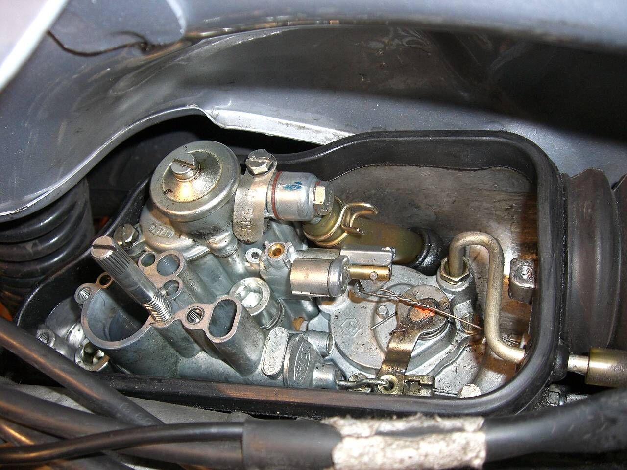

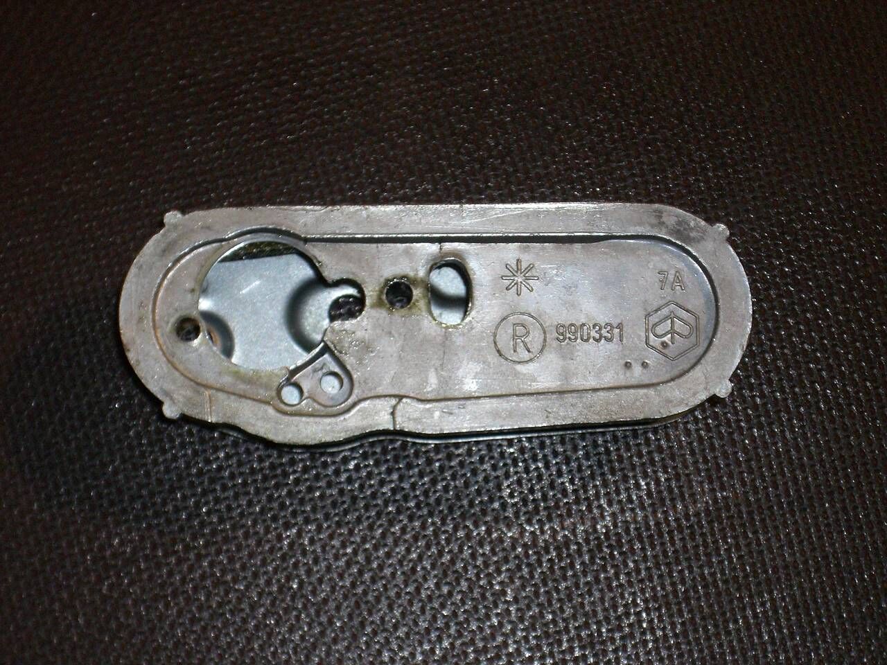

    Hallo pkracer, es wurden wohl nur zwei Düsen ausgetauscht (original Düsen 140(HLDK)55/160 (ND) ) die eingebauten für den DR waren 160(HLDK) und 45/140 (ND). Kann das sein, dass man nur zwei Düsen gewechselt hat oder hat der Vorbesitzer die restlichen verbummelt?
    Wo sitzen die restlichen Düsen?
    Heinz

    • October 12, 2011 at 13:45
    Hallo Heinz,
    du hattest die restlichen Düsen schon in der Hand. Als du die HLKD 160 abgelesen hast, hast du den zusammengesteckten HD-Düsenstock in der Hand gehabt. Oben auf der HLKD steht da 160, auf dem mittleren Teil, dem Mischrohr vermutlich BE3 und ganz unten, der eigentlichen HD steht der gesuchte wichtigste Wert ...
    Gruß, Klaus
