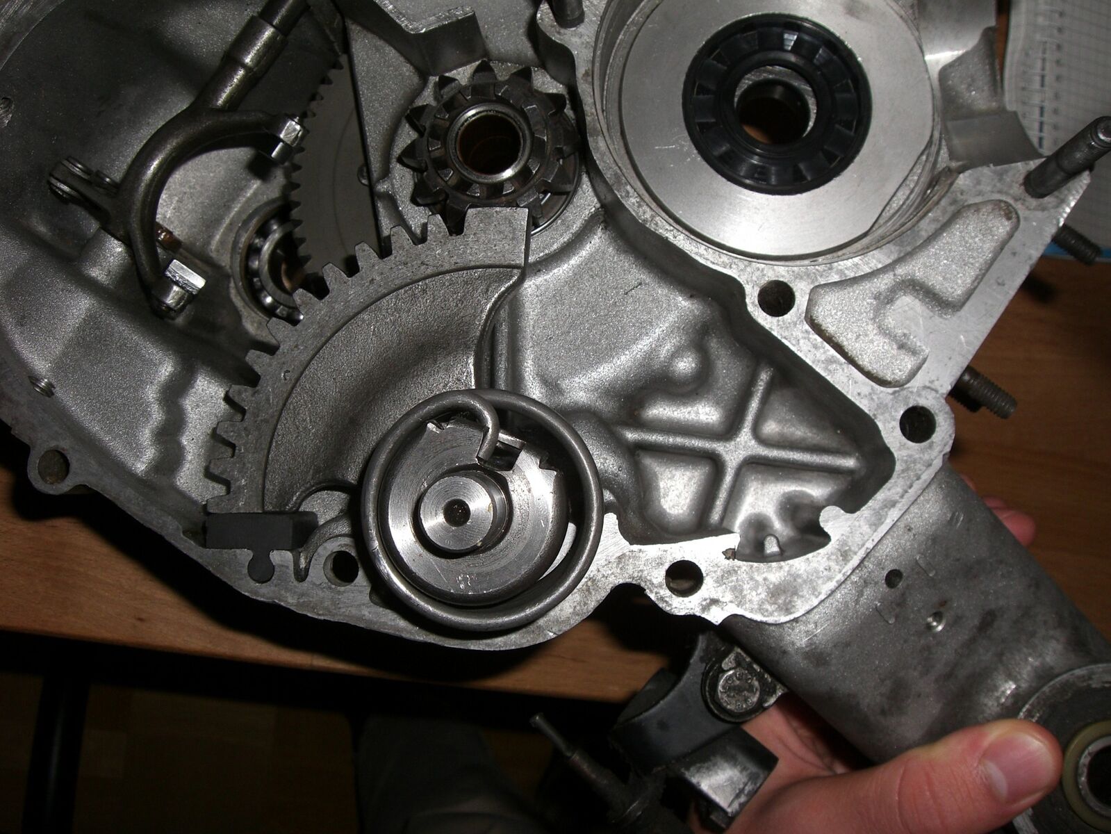

    hallo,
    habe ein Problem und zwar schauen ja die üblichen Kickstarteranschlaggummis so aus:
    http://www.germanscooterforum.de/uploads/monthl…30746_thumb.jpg
    auf der einen Seite habe ich mit diesen auch keine Probleme, aber die andere Seite schaut komplett anders aus.
    Dafür bräuchte ein Anschlaggummi mit Einkerbung, wie dieses hier, was jetzt nicht für ne Vespa geeignet ist.
    http://www.ost-moped.de/media/images/popup/15582.jpg
    Kennt ihr dieses Anschlaggummi, das ich bräuchte und wisst vlt auch wo ich dieses finden kann?
    Gruß Maxi

    Was is es denn für ein Block? Spätere PK Blöcke haben das manchmal. Miss mal die Breite, aber der hier sollte passen.

    Is nen pk 50 xl2 block wah? Ja dem problem bin ich auch begegnet, hab dann einfach mal das alte drin gelassen, weil ich mir auch 2 gleiche bestellt habe.

    Der passt !

    der den Paichi meint passt auf alle fälle. Habe auch den gleichen drin. Sah bei mir genauso aus.

    hab mich verschrieben in der überschrift, ist ein kein PK 50 XL2 motorblock sonder XL - was aber nichts dran ändert.

    xl 1 oder 2 ? :thumbup:
    hier is nen bild von meinem block, oben an der dichtungsfläche sieht man die aussparungen für die gummis.
    Das ist ein XL2 block.
    Xl2 Motorhälfte
    I am all good.

    Dann finde ich komisch das ich auch eine XL2 Motorhälfte in meinem XL drinnen habe. ?(

    Haben die Form halt irgendwann zwischen XL und XL2 umgestellt.
    Oft sind bei Vespa einfach Mischdinger rausgekommen, v.A. bei den Motorinnereien.
