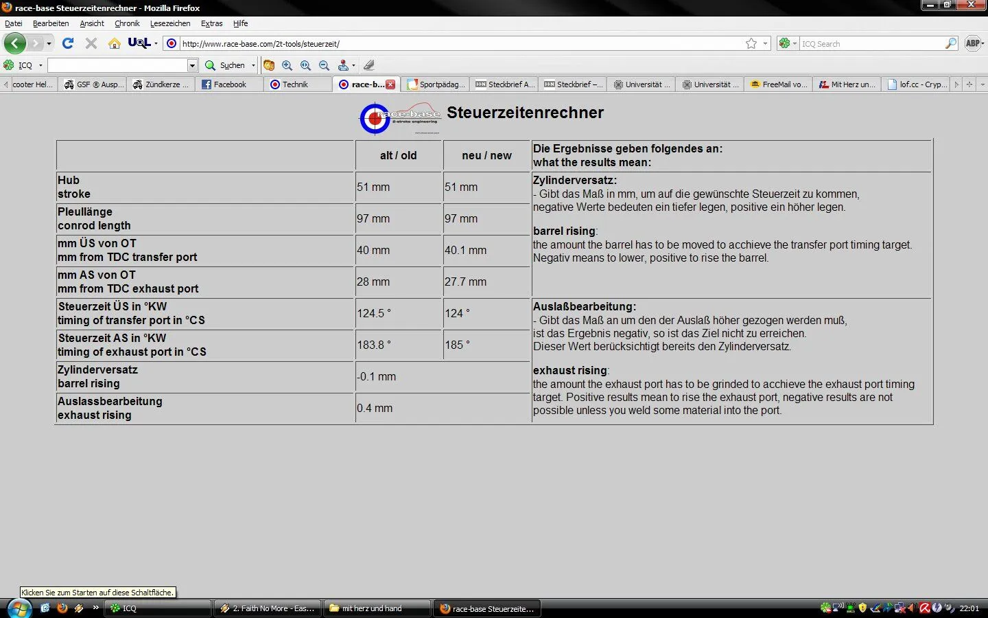

    bin schon wieder komplett aus der motormaterie draußen :-1 hab das noch in meinem alten thread gefunden.

    • October 17, 2011 at 07:45
    steuerzeiten kannste egtl erstmal so lassen. ist nicht so turbodrehzahlorientiert. das sollte passen.
    wenn du den zylinder noch nicht eingebaut hast: den auslass minimal nach oben fräsen, und versuchen die kante oben möglichst gerade zu fräsen. dann kickt er in reso geiler. oder du willst, dass er möglichst weich kommt, dann nur zentral im auslass die hier angegebenen 0,4 nach oben, dann wird der auslass trapezoid und es fährt sich weicher. anphasen der kanäle sollte obligatorisch sein.

    • October 18, 2011 at 10:14
    motor "läuft" schon. auslass ist eher oval gehalten da er auch ein wenig halten sollte.
