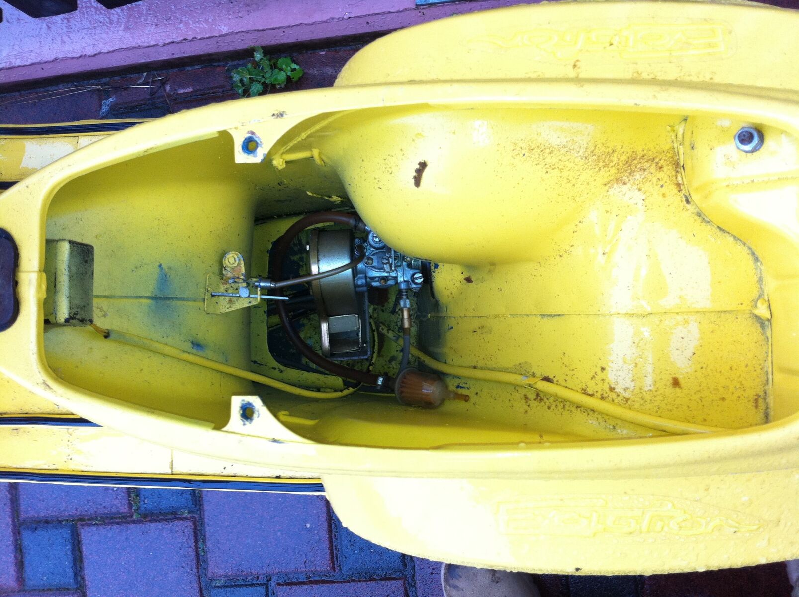

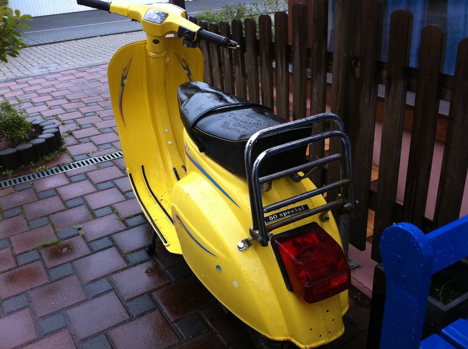

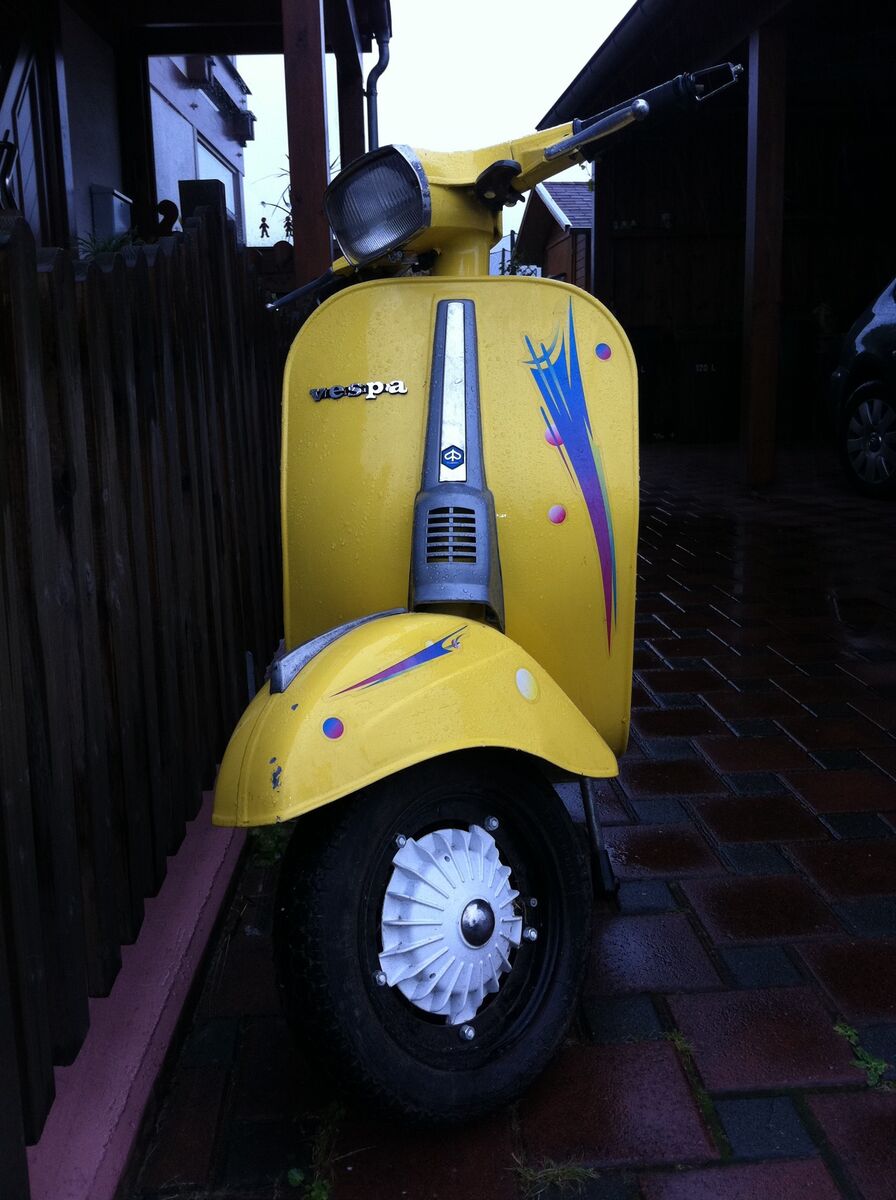

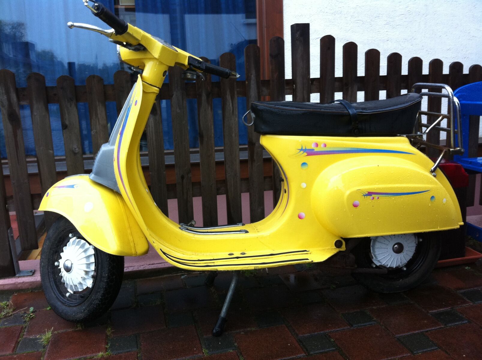

    Hallo zusammen!
    Auch ich werde jetzt mein Winterprojekt starten. Hab nach langer Suche ein Vespa V50 Spezial gefunden. Der Zustand ist zwar auf dem ersten Blick nicht schlecht, aber wer weiß was für Überraschungen mich dort noch erwarten. Erste augenscheinliche Prognose (siehe Bilder):
    - Motor läuft nicht
    - Vorderbremse blockiert
    - mit Sprühdose lackiert
    - im Bereicht des Trittbleches unfachmänische Schweißarbeiten durchgeführt
    - im Bereich der Fußbremse sind viele Bellen (entweder Rost oder hier wurde schon mal etwas ausgebeult)
    - kein Tank
    Das ist zurzeit alles was ich erkennen kann. Heute hab ich schon mal damit angefangen sie zu zerlegen. Sitzbank, Kaskade, Scheinwerfer, Trittleisten, Schriftzüge sind ab und schon entsorgt. Vergaser ausgebaut. Heute kam auch mein Montageständer für den Motor und der passende Dichtungssatz. Weiterhin die passenden Kugellager und Wellendichtringsatz inkl. O-Ringe.
    So, dass soll für das erste reichen. Ich werd euch auf dem laufenden halten.

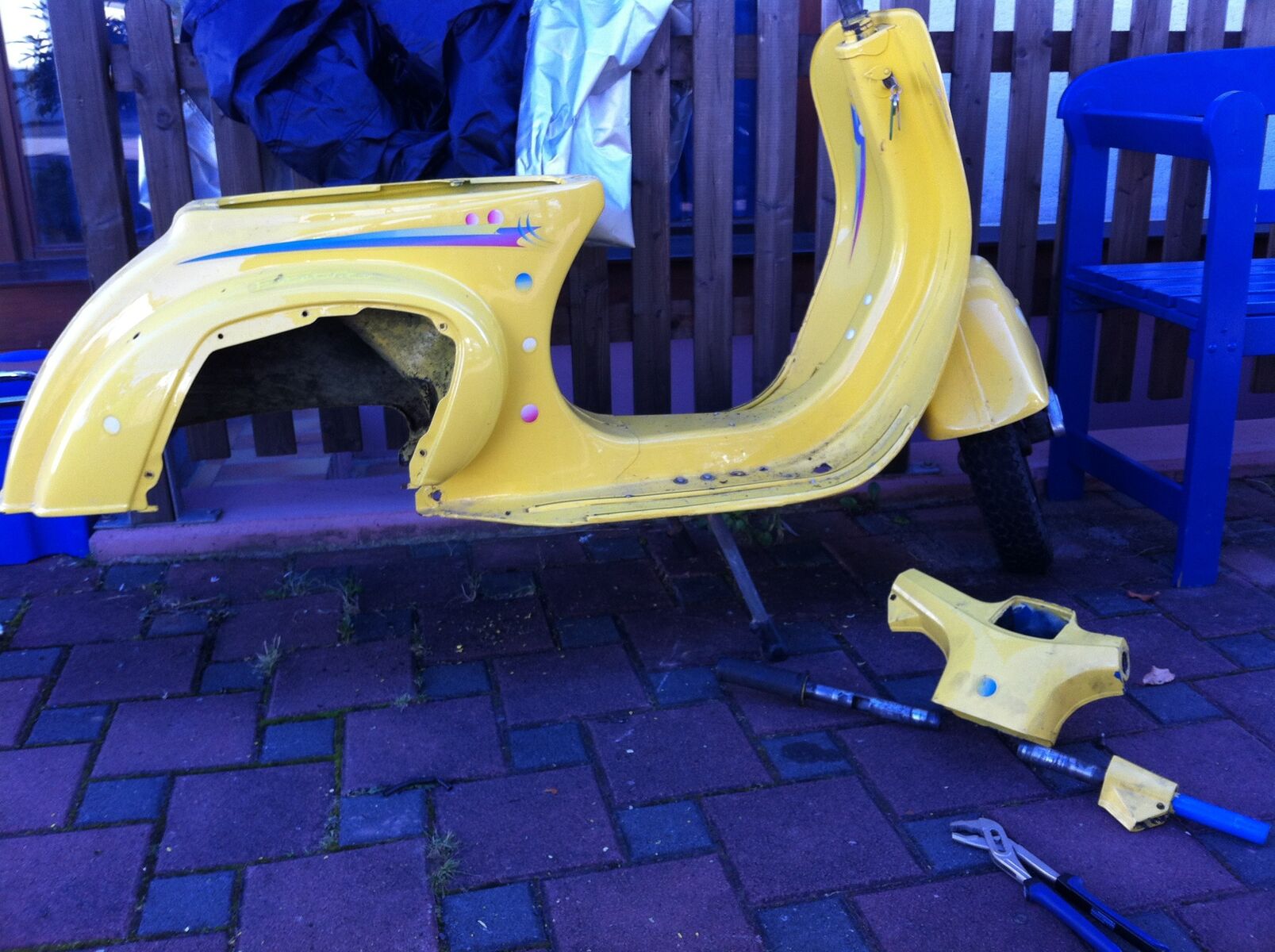

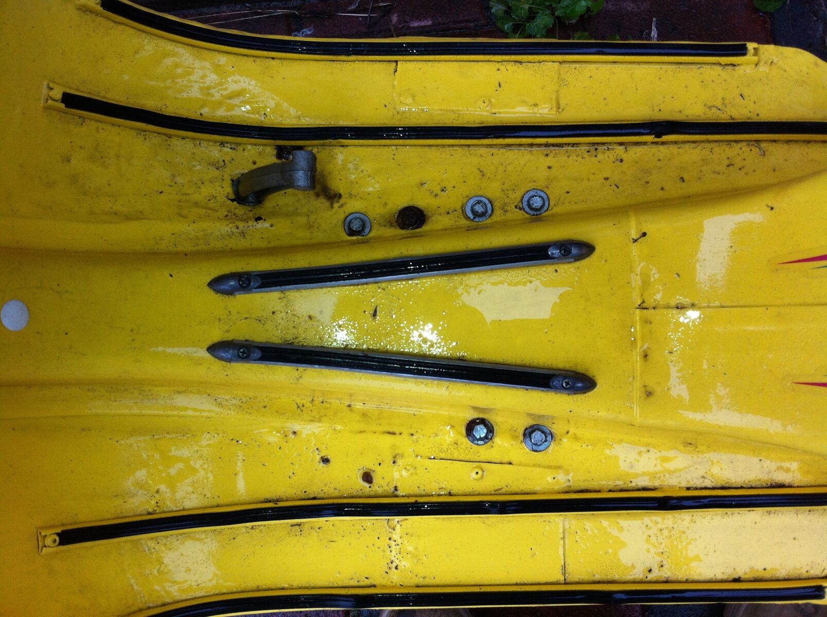

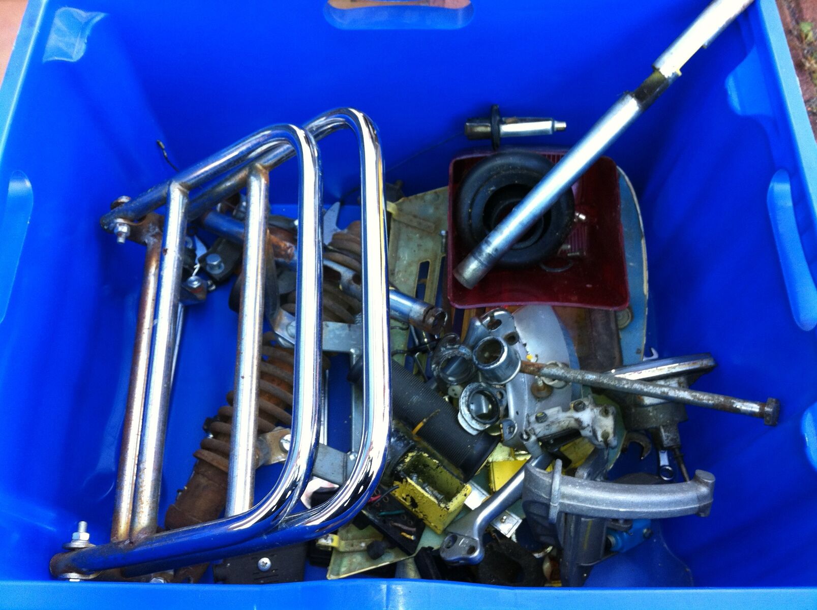

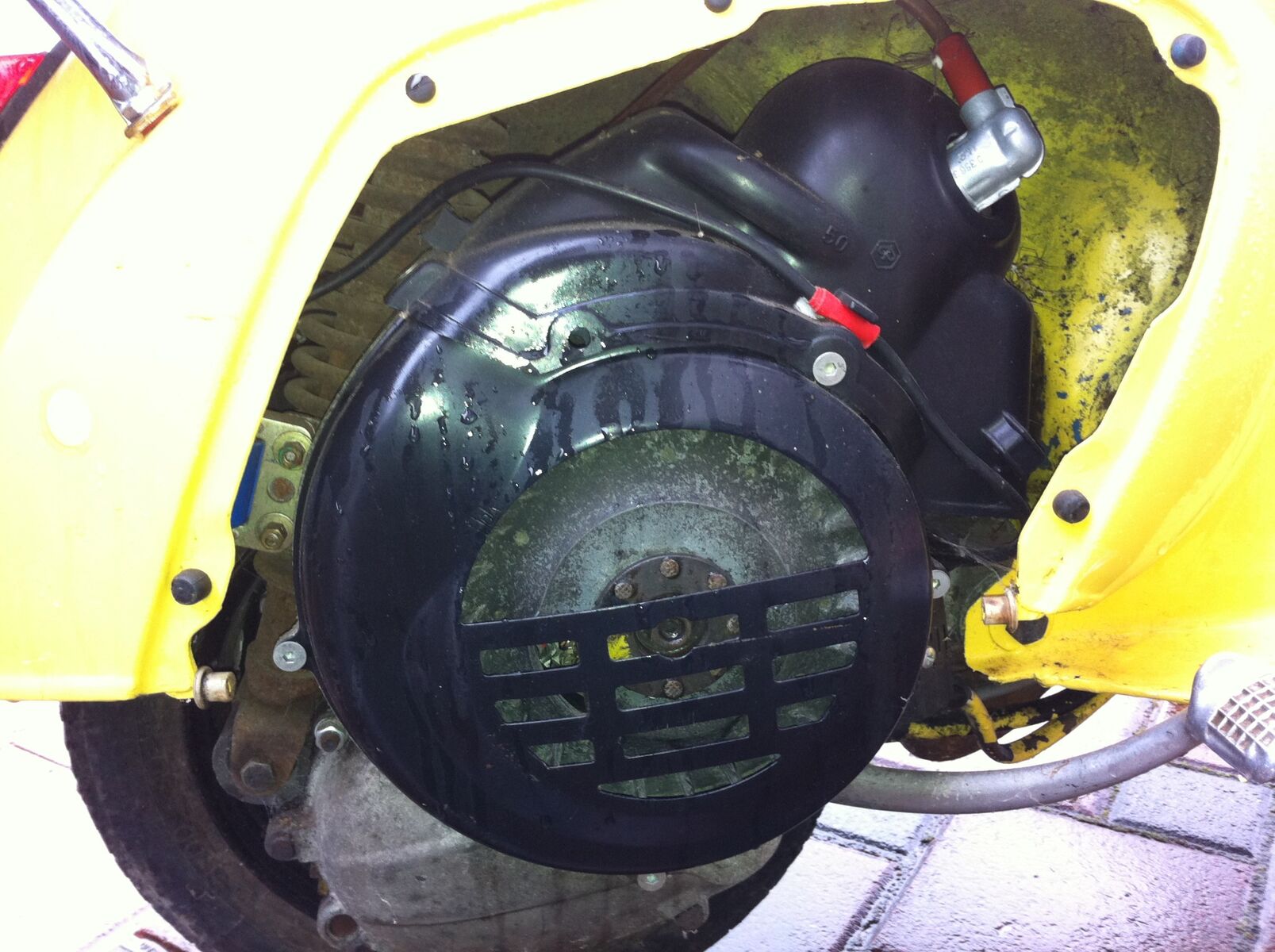

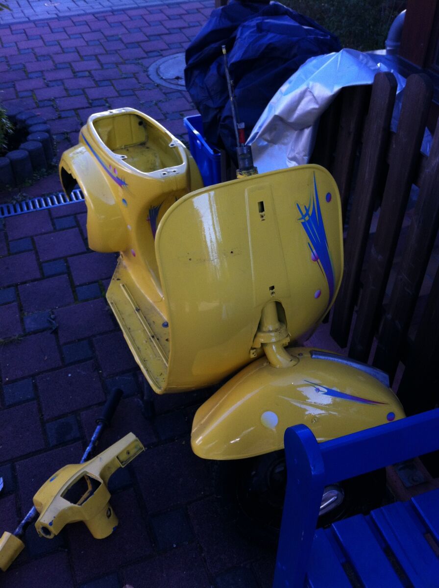

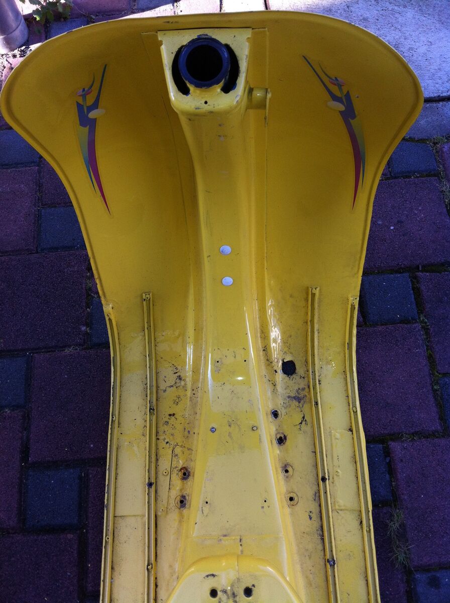

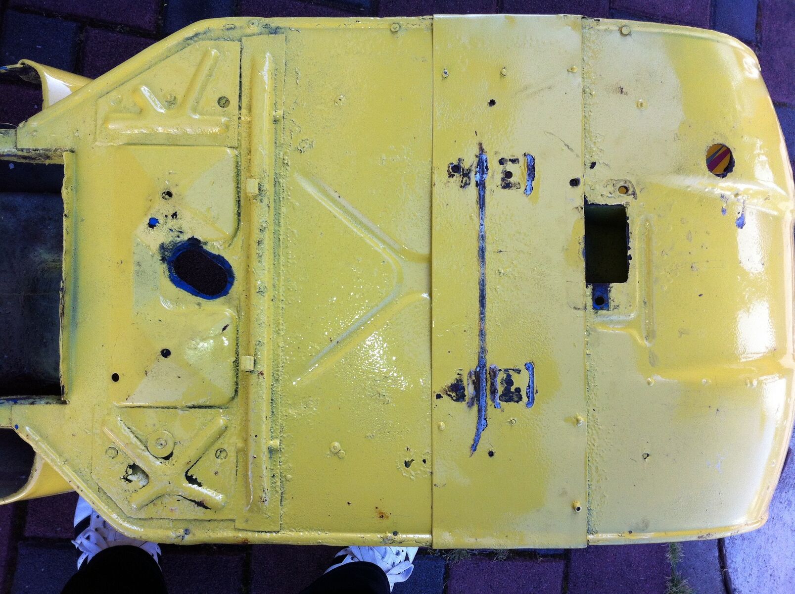

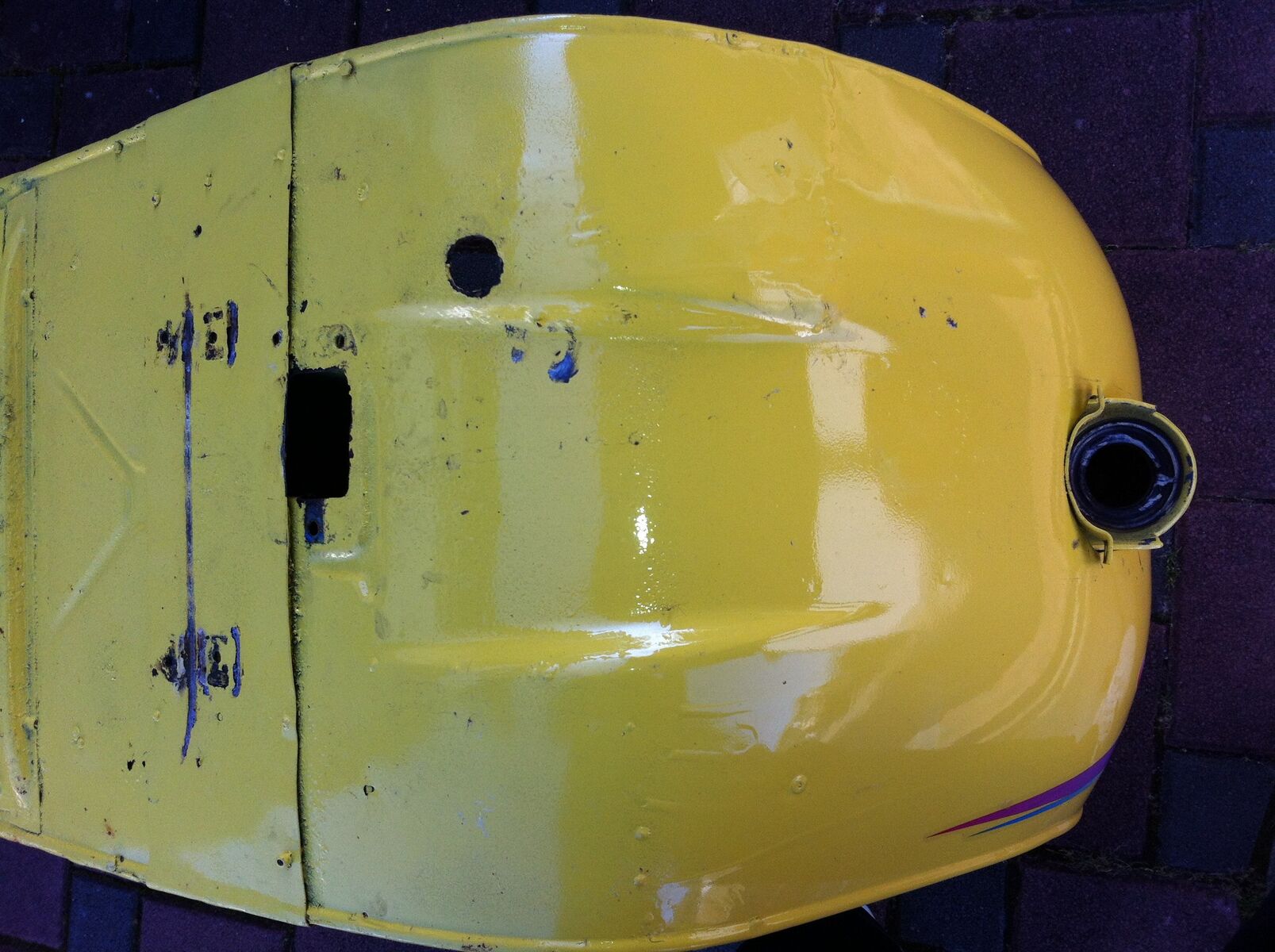

    Neuer Tag, neues Glück!
    Hab heute angefangen die Vespa zu zerlegen. Hab alles ab bis auf die Lenkseule und das Vorderrad. Da werde ich in einer Woche weiter machen, weil ich diese Woche beruflich eine Woche nach Lübeck muss. Dazu kommt noch, das ist für die Lenkseule noch keinen Schlüssel habe und dieser erst im laufe der Woche kommt.
    Ich hab die Rahmennr. durch die Suchmaschine gejagt und des kam das Baijahr 1977 raus. Jetzt, wo ich den Motor auch draußen habe, habe ich auch die Motornr. geprüft. Der V5A4M Motor ist hier aber nicht aufgelistet. Somit musste ich im Internet recherchieren. Dort hab ich herausgefunden, dass dieser Motor erst ab 1979 gebaut wurde. Naja, ich muss wohl damit leben, dass es nicht der Originalmotor ist. Aber hauptsache er dreht.
    Hier noch ein paar Bilder vom heutigen Tag. Vllt fang ich gleich noch damit an den Motor zu zerlegen.
    Gruß an alle..........

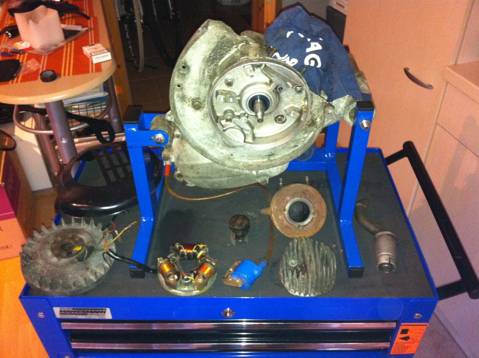

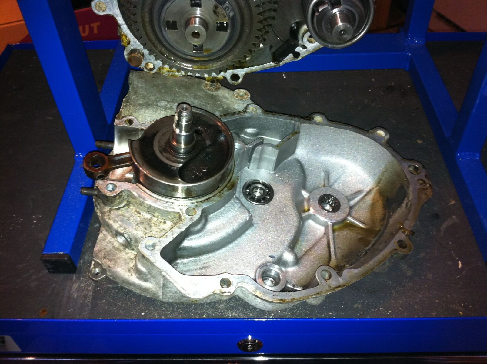

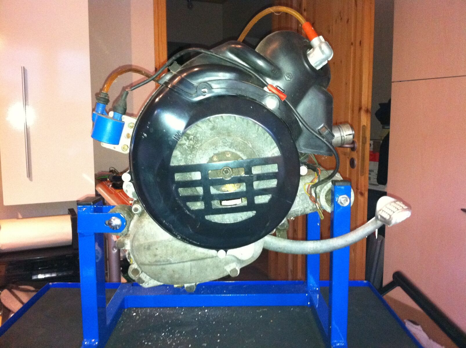

    So, es kribbelte in meinen Fingern und ich hab wirklich schon mal angefangen den Motor zu zerlegen. Ich hab
    - die Anbauteile entfernt
    - Polrad abgenommen
    - Zündung und Zündgrundplatte abgenommen
    - Bremsankerplatte ausgebaut
    - Zylinder abgenommen
    - Kolben ausgebaut
    - Ansaugstutzen abgebau
    - Zündspule entfernt
    - Kupplungsdruckplatte abgeschraubt
    und das war's dann. Leider hab ich keinen Abzieher für die Kupplung hier. Somit muss ich für heute schluß machen, :+5 !
    Aber nächste Woche geht es auf jeden Fall weiter.
    Gruß an alle...................

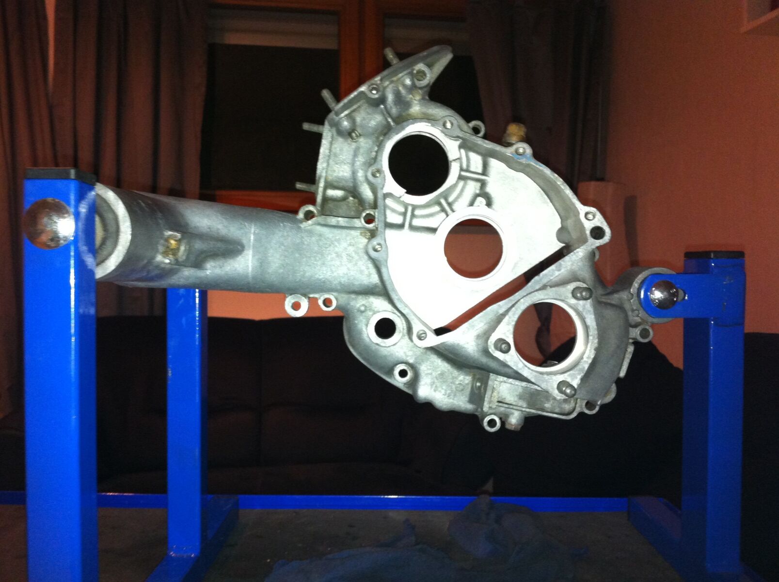

    • October 21, 2011 at 19:52
    Hallo Leutz!

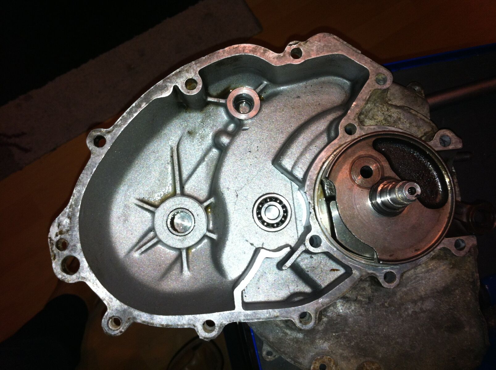

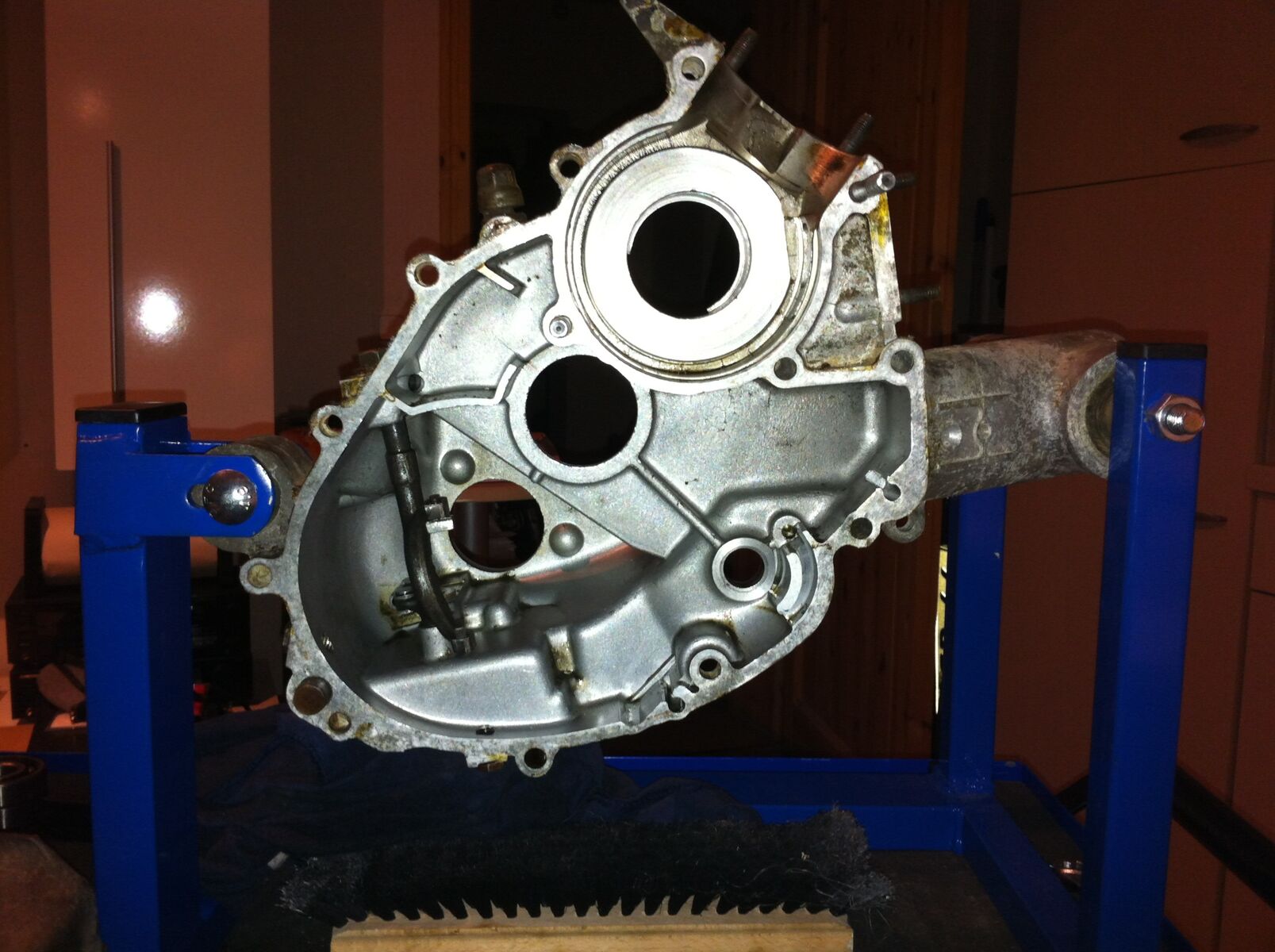

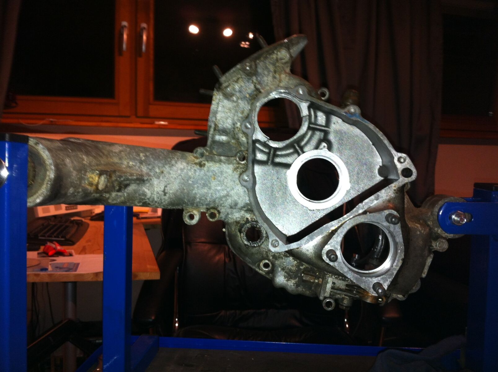

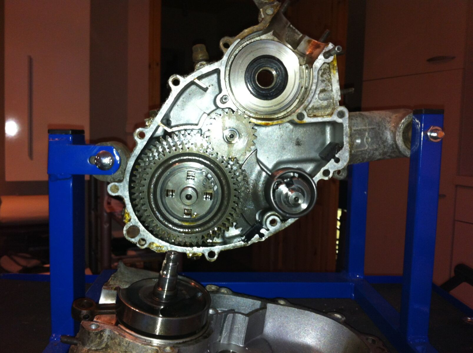

    So, ich bin von meiner beruflichen Reise wieder zurück. Wie erwartet lag der Abzieher für die Kupplung in meinem Briefkasten. Somit konnte ich heute mit dem Zerlegen des Motors weiter machen.
    Und so ging es heute weiter:
    - Kupplung ausgebaut
    - Primärritzel abgenommen
    - Gehäuse geteilt
    - Kickstarterritzel ausgebaut
    - Antriebswelle ausgetrieben
    - Kupplungskorb entnommen
    - Kugellager ausgetrieben (aber nicht alle, komme ich gleich noch drauf)
    Die Schaltmechanik konnte ich noch nicht ausbauen, weil ich keinen Splintentreiber zur Hand habe. Muss ich auf morgen verschieben.
    So, jetzt mal zu meiner Frage. Ich hab nicht alle Kugellager austreiben können. An der einen Gehäusehälfte sitzen noch zwei Kuggellager (siehe letztes Bild) die ich nicht heraus bekomme. Hat jemand eine Idee?
    Morgen wird an dem Rahmen noch die Lenkseule abgebaut, damit ich nächste Woche den Rahmen zum lackieren bringen kann.
    Wünsche noch einen schönen Abend.

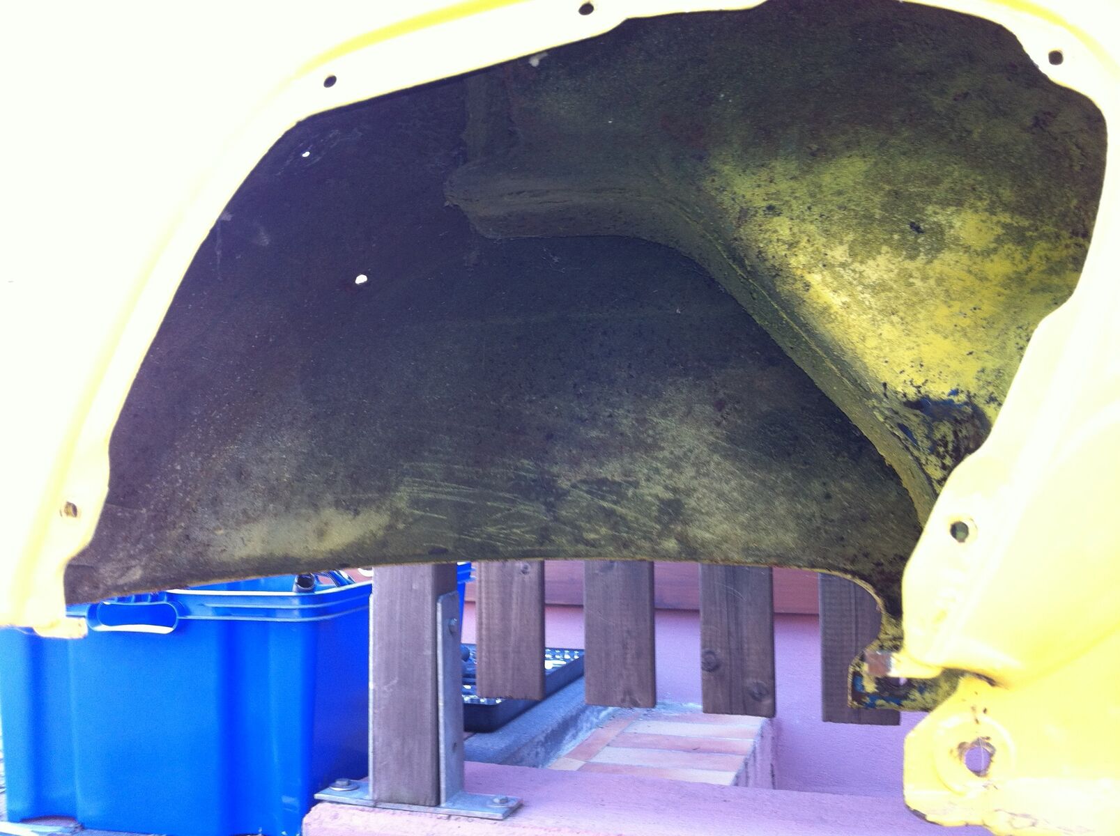

    Heute hab ich mal den Rest der Guten zerlegt. Somit ist sie jetzt in ihre Bestanteile zerlegt worden. Hoffentlich bekomme ich sie wieder zusammen :+3 jubel klatschen-) froehlich-) yohman-)
    Hab auch gleich bei SIP ein neues Reparaturblech bestellt. Ich hab mich dazu entschieden das ganze Beinschild zu wechseln. Den Flickenteppich kann ich nicht mehr sehen. Des Weiteren hab ich angefangen mit dem Säubern des Motorgehäuse. Hab die eine Hälfte fertig. Aber schuat doch selbst.

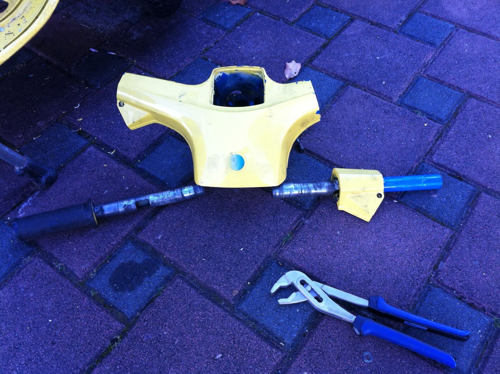

    Hab mal ne Frage. Habe auch schon die SuMa angeschmießen, aber nichts gefunden. wuetend-)
    Ich will das Lenkschloß ausbauen. Gehe ich davon aus, dass ich die Niete aufbohren muss oder bekomme ich sie auch herausgehebelt?

    • October 22, 2011 at 21:50
    das ist keine niete sondern nur nen kleiner klemm-nagel. kannst du mit zarter gewalt raushebeln.
    die beiden lager im block sind nur mit abziehern rauszuholen. alternativ kannst du auch eine mutter anpunkten.gewindestange durchdrehen und dann das ganze über einen holzblock der drüber liegt ( loch,stange durch,unterlegscheibe,mutter) rausdrehen.

    Danke für eure Tipps. Hab das Lenkschloß draußen. In Bezug auf die beiden Lager habe ich es mir einfach gemacht. Ich bin zum Rollerhändler meines Vertrauens gefahren und er hat sie mir heraus genommen. Somit hab ich eine Sorge weniger, lebehoch-)

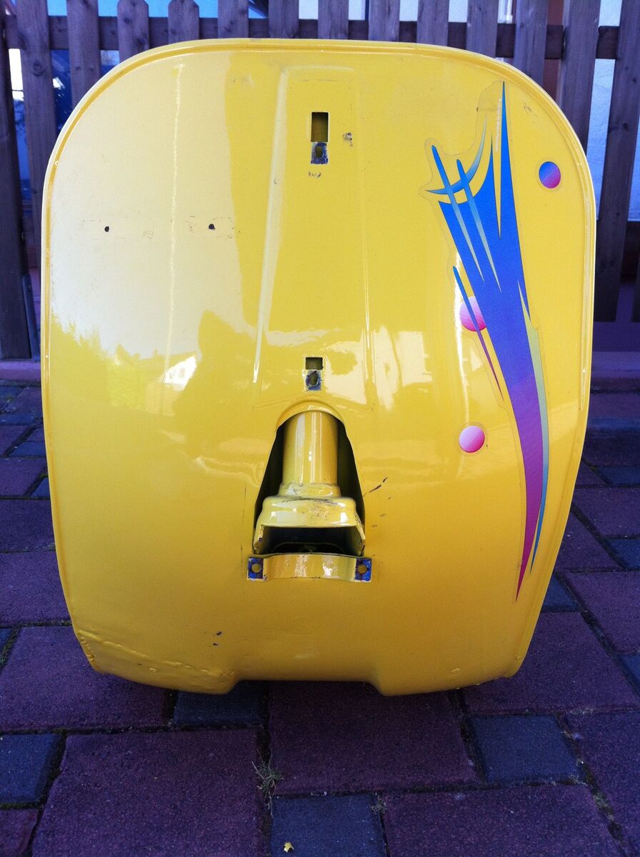

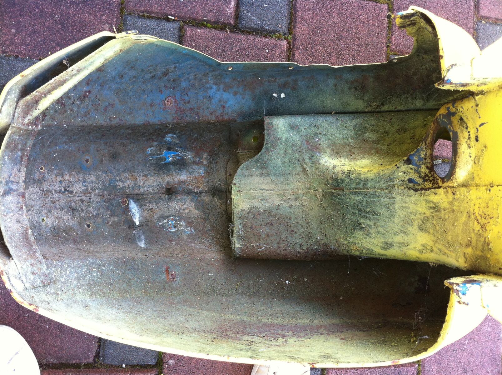

    Ich habe heute mein Motorgehäuse, den Lenkkopf, den Schalthebel und die beiden Bremstrommeln zum Glasperlenstrahlen abgegeben. Ich bin mal gespannt wie das Ergebnis ist.
    Aber neben der guten Nachricht steht auch ne schlechte Nachricht. Ich hab mich ja dazu entschieden das Beinschild zu wechseln. Somit hab ich mir das Reparaturblech bei S.I.P. gekauft (siehe Foto). Da dieses Beinschild aber für alle V50 Modelle angefertigt wird, fehlt für meine V5B3T ein kleines Detail. Ich habe ja die graue Kaskarde zum anschrauben dran. Leider fehlt bei dem Beinschild die Befestigungsvorrichtung dafür (siehe Bild IMG_0520). Somit muss dies jetzt reingeschnitten werden.
    Ich bin jetzt auf der Suche nach einem Karosseriebauer oder Schweißer, der mir das Beinschild, nach der Entlackung, anbringt und bearbeitet. Kennt ihr vllt jemanden im Raum Köln/Bonn der das drauf hat und Erfahrung mit Vespa's?

    • October 28, 2011 at 22:30
    Tausch das Teil um, ich weiss sowiso nicht warum du das komplette Schild tauschen möchtest, deins ist doch super! Mach doch bitte nur das Trittbrett neu, alles andere ist nicht nötig!
    Gruss
  • Ulmi
    stupidness is not a crime
    13,997
    2,792
    • October 28, 2011 at 22:42
    recht hat er das beinschild schaut noch sehr ordentlich aus, ein trittbrett ist schneller getauscht als ein komplettes beinschild
    Zitat pkracer:
    Deloraz@chup4:
    • October 28, 2011 at 22:43
    Sehe ich genauso wie meine Vorredner. Dann hast Du das Problem mit der Kaskade schließlich auch nicht. Schick´das Ding echt zurück. Das Beinschild ist gut so.
  • derTec
    Special Victim
    6,006
    1,142
    Rübennasenhausen
    pk
    • October 28, 2011 at 23:01
    Und weniger Geld kosten tuts auch, nur ca. halb so viel! 2-)
