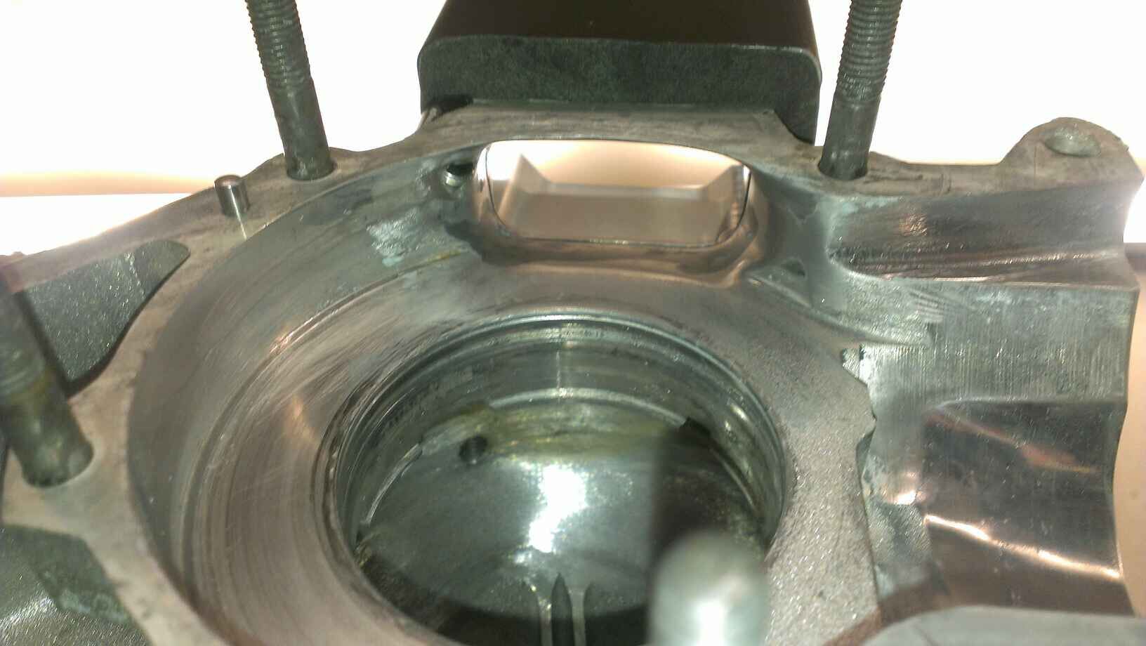

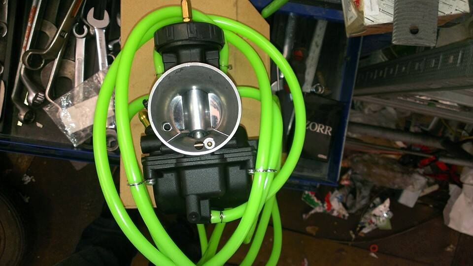

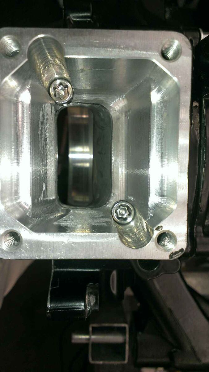

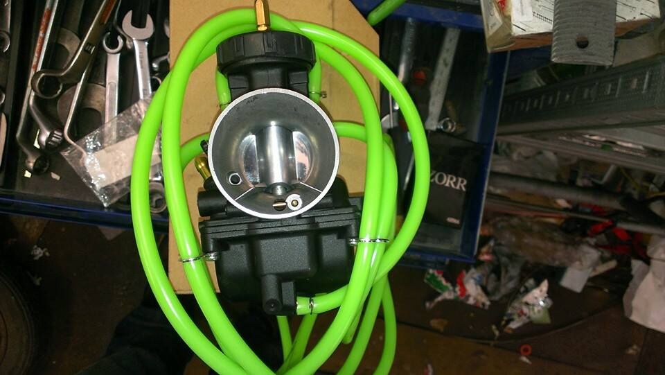

    bei der PX geht es auch weiter, hab jetzt einen M1X verbaut mit schall 6 rauch flansch, steuerzeiten sind 192/132 auslass ist nut 3mm nach oben gefrässt worden
    hier mal ein paar bilder

    der Vergaser sieht wie ein modernes Kunstwerk aus :love:

    ist der 35er AS für den 64er Motor :love:

    Basti Ansauger mal am 64er Motor angepasst :love:

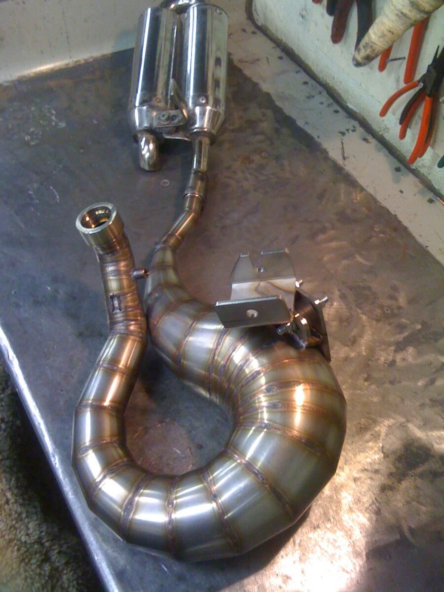

    • January 25, 2014 at 09:42
    • #350

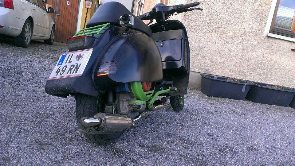

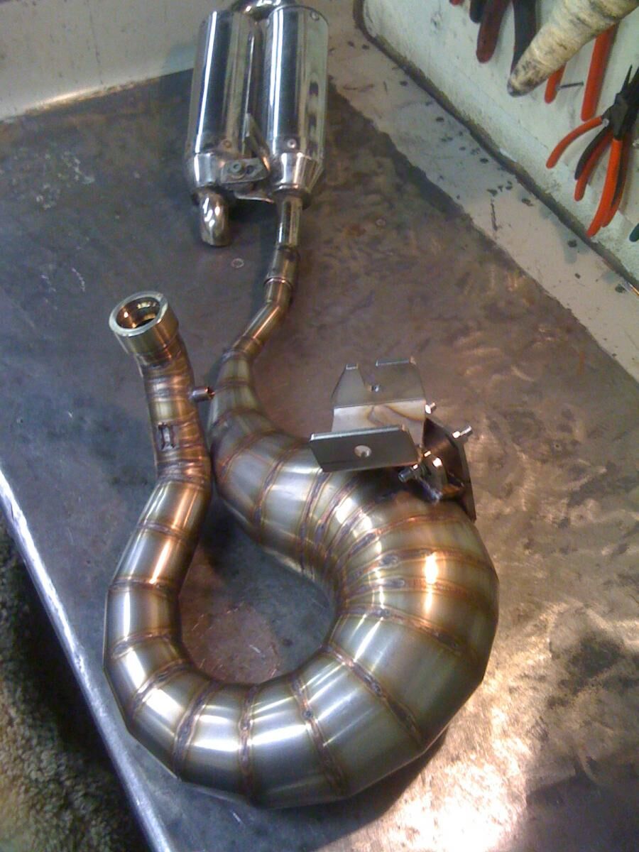

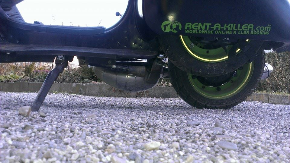

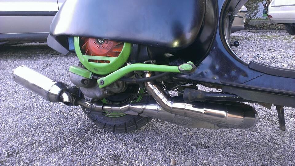

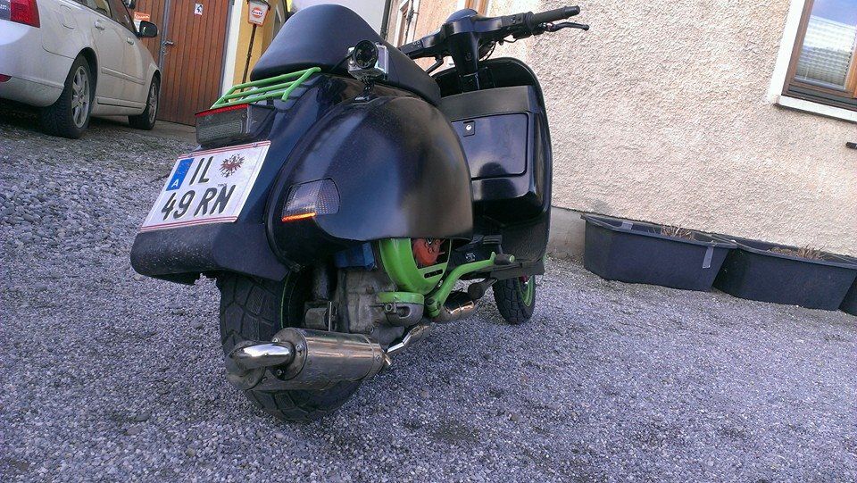

    soooooo mein auspuff is fertig
    gestatten sybille :love:

    • January 29, 2014 at 18:13
    • #351

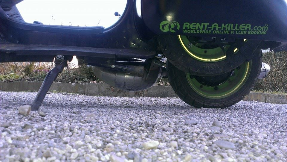

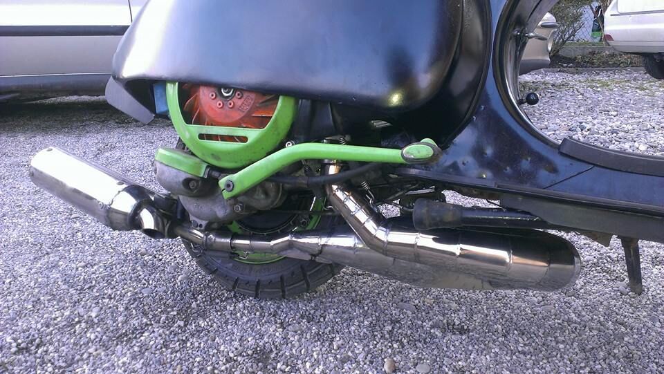

    montiert is sie auch schon

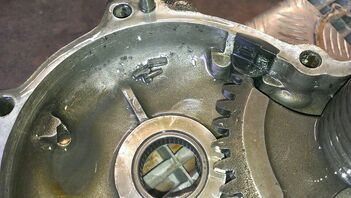

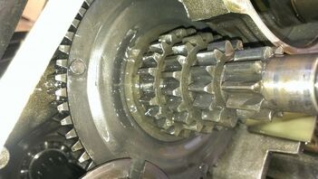

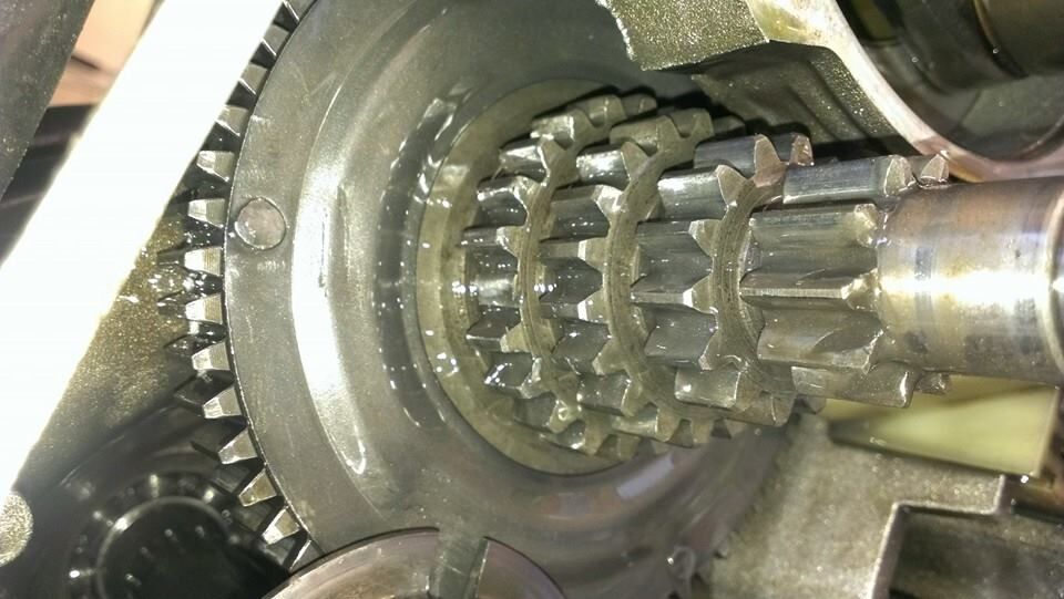

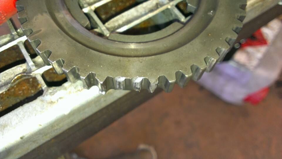

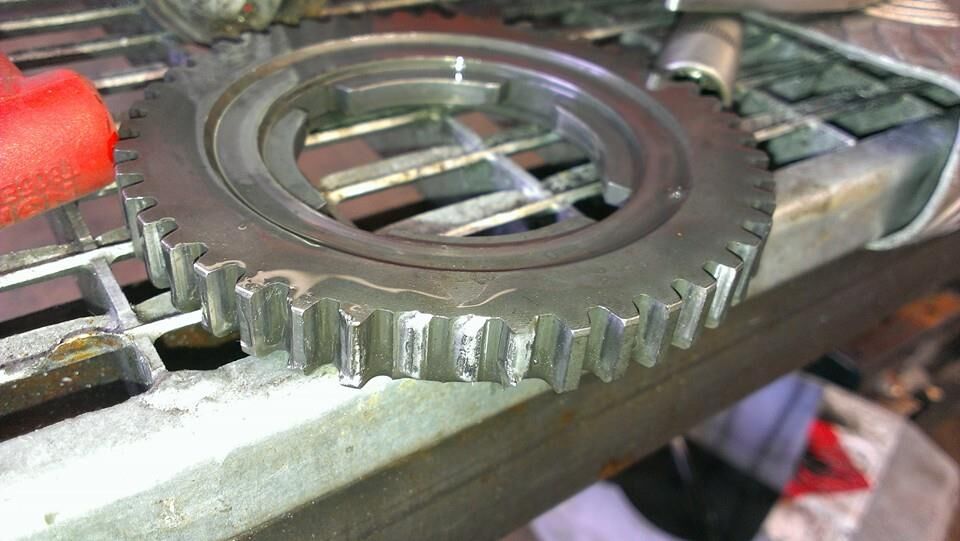

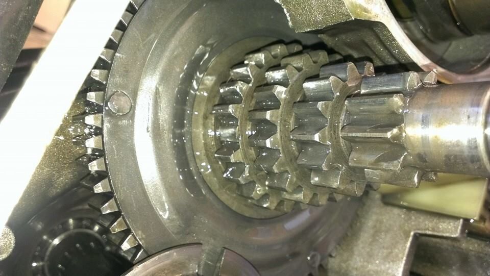

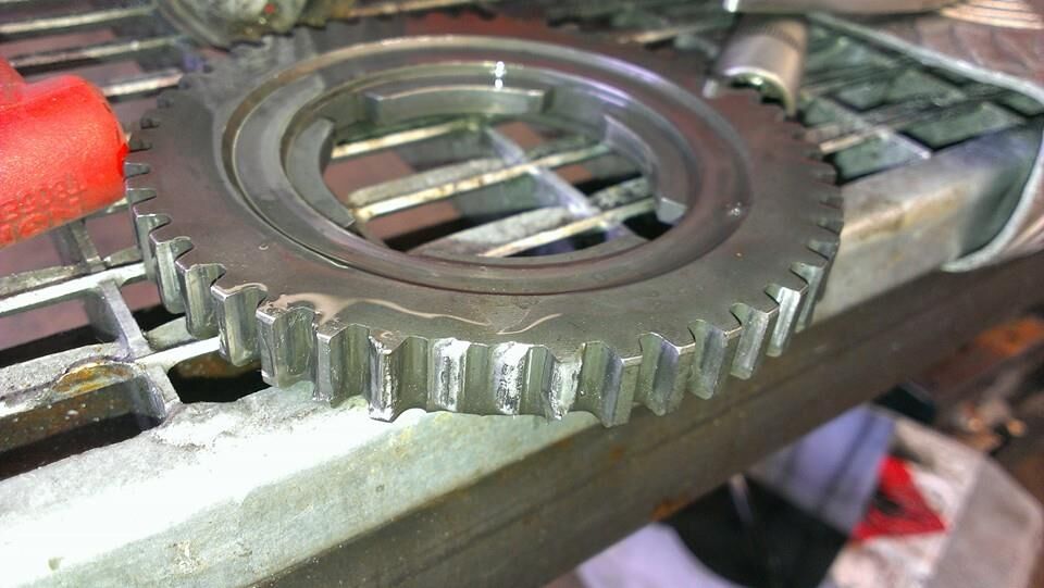

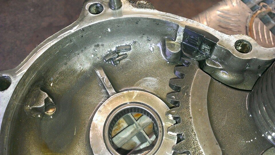

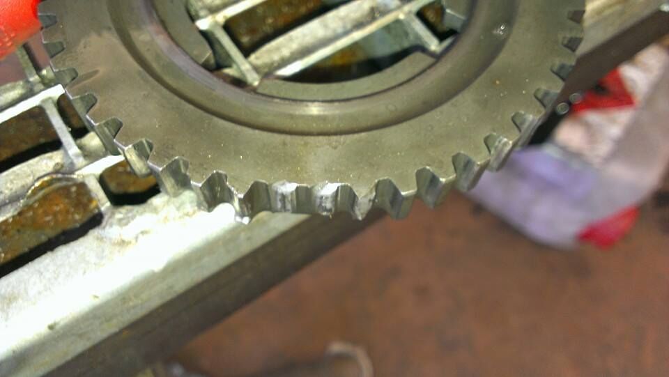

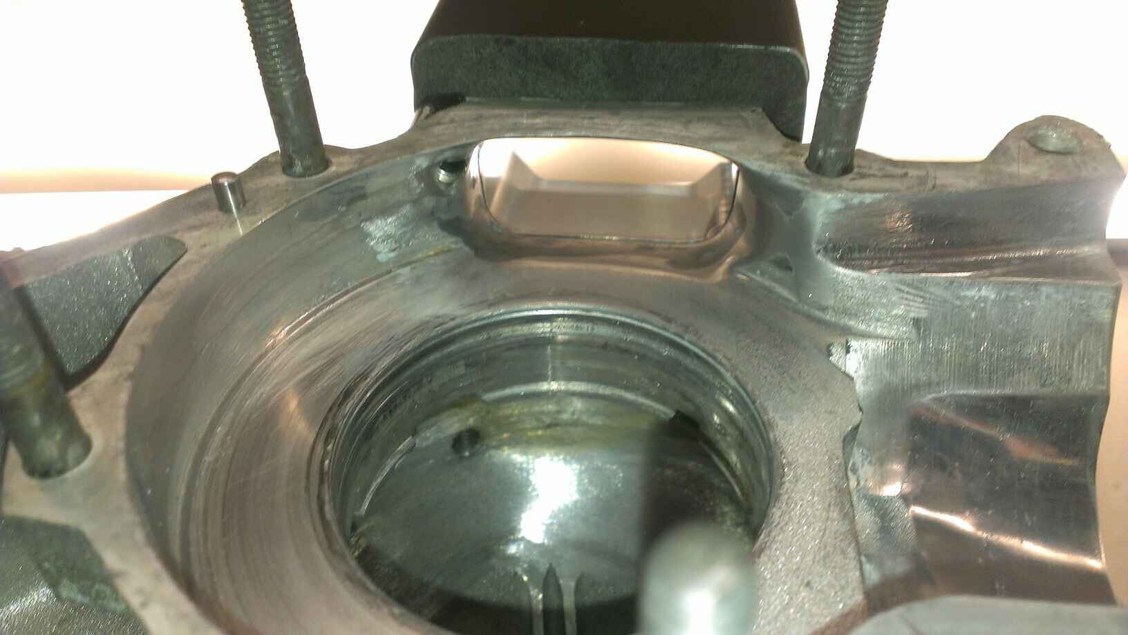

    die viele leistung hat die ersten opfer gefordert
    irgendwie schein mir war das 80er getriebe ein wenig unterdimensioniert :D
    auf alle fälle hat am freitag die zahnfee zugeschlagen
    Fuhrpark Gandi:
    aktuell: PX 192, autunno 125
    war einmal: Gulf VBA177, XL2
    INN-Team Hall
  • Labelsucker
    1,224
    18,954
    3,260
    Vespa Club Regensburg
    • February 2, 2014 at 11:41
    • #354
    oh nein. Wie macht sich dies eigentlich bemerkbar? kann man da sofort reagieren? (so wie beim Klemmer)
    Meine Vespa Special 244ccm
    Mein GS/3 Projekt
    Mein YT Kanal
  • gandisgarage
    "Rust"inator
    170
    23,045
    4,257
    65
    Hall/Tirol
    autunno125, PX194
    • February 2, 2014 at 12:03
    • #355
    ja amcht sich sofort bemerkbar, klackern aus der getribegegend und rucken tur die moped, reagieren, leerlauf rein und ausrollen lassen, habs e gefilmt mir einem begleitfahrzeug, bin dann noch die letzen 2 km nach hause gefahren, 1. bis 3. gang gingen zum fahren im 4ten merkte man es schon dass da was kaputt sein muss

    • February 2, 2014 at 15:23
    • #356
    Hattest du ne 65/23 Primär drin?

    • February 2, 2014 at 16:31
    • #357
    nein malossi ultralang :D

    War das schön zu fahren?
    Bau grad meinen M1X mit 60er welle zusammen.
    Hatte vorher einen Polini 177 drauf.
    Mit dem war das 80er Getriebe ganz ok.
    Ist im zweiten noch schön gestiegen

    Ja ist schön zu fahren, nur für meinen Geschmack schon einen ticken zu lang

    Ich hab im Moment noch die 65/23 drin.
