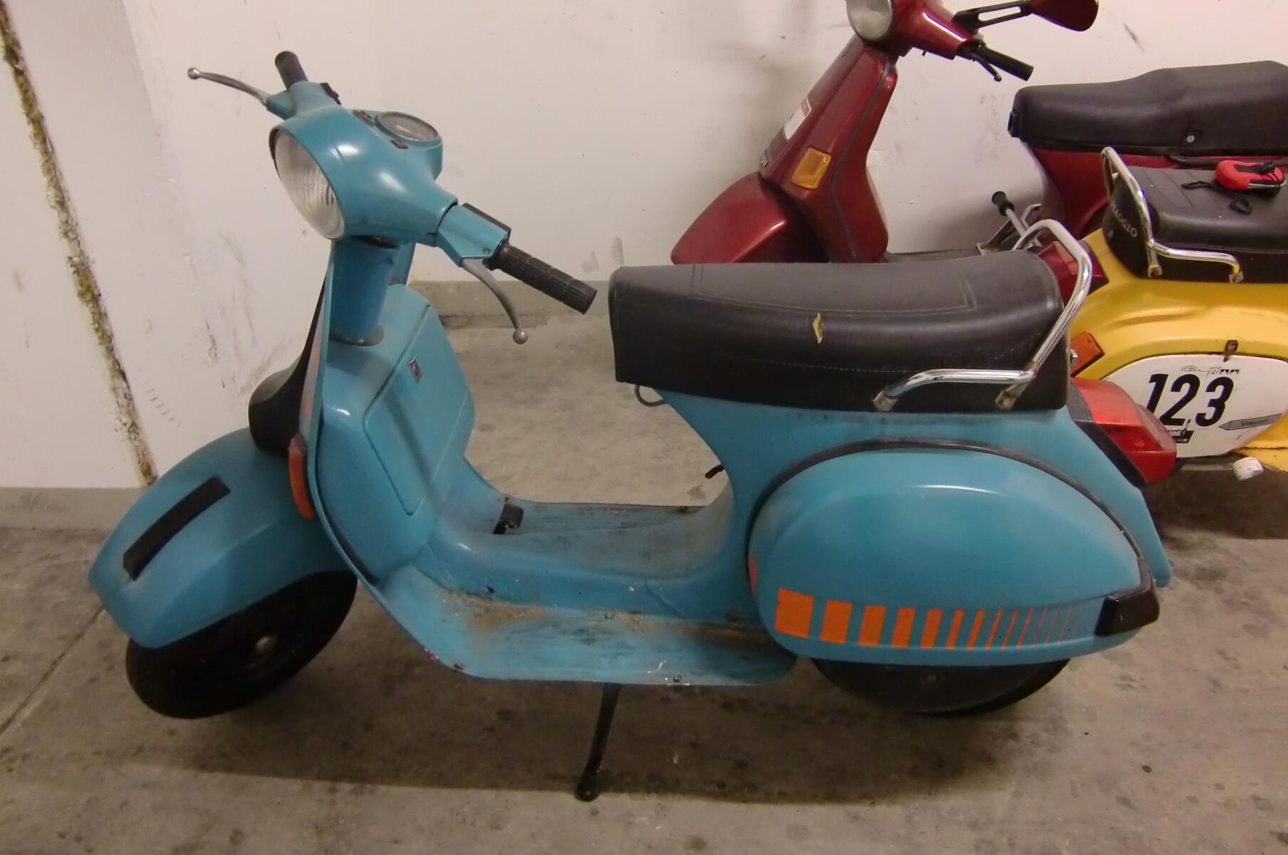

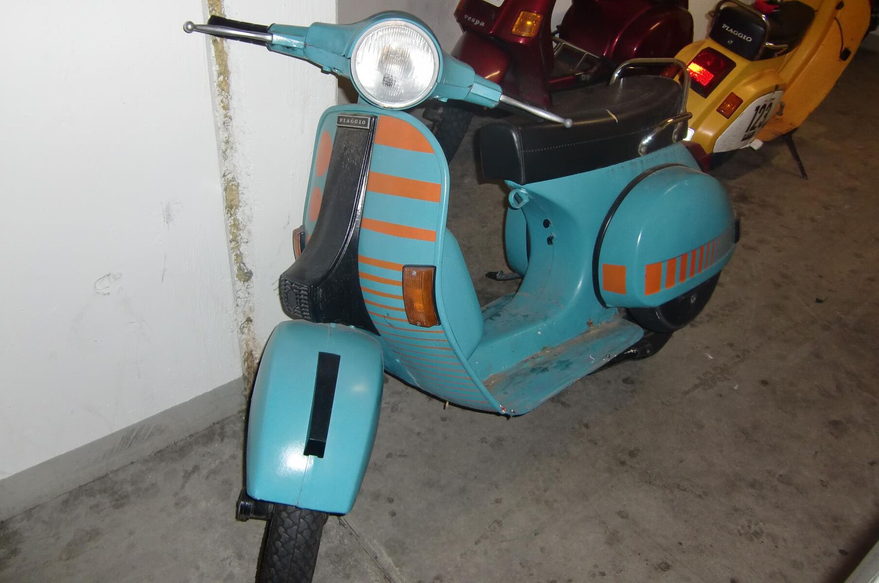

    Ja nun bin ich wieder bei den LF´s gelandet, nach der Gulf ♥ ist nun eine PX80 an der Reihe
    Grund dafür ist, dass die Cops immer rafinierter werden und man mit kleinem ROTEN Blech (bei uns in Ö) immer mit einem Fuss im Hefn steht. Mittlerweile stehen sie an allen Ecken und Kreuzungen, egal ob mit der Rolle oder mit DB-Messgeräten rotwerd-) ( leider nicht die für die Anlage im Auto :-4 ) Ja undwie es halt so ist, nein mich haben sie nicht aufgehalten und ich hab nie was bezahlt, macht es dann halt irgendwie keine Freude mehr, ausser zum Arbeiten fahrn, mit der XL2 durch die gegend zu heizen.
    Nach einigen schlaflosen Nächten, hab ich mich dann dafür entschlossen Sie zu verkaufen, da das tüven auf 125er im D und dann das selbe nochmal in Ö und dann noch mit Anmelden die 600.- € Marke mal locker überschritten hätte, steht irgendwie nicht dafür obwohls echt schade um das Moped is, naja egal nun ist es zeit für was neues, ähhh älteres. Und zwar eine PX80 die laut scooterhelp von ´83 ist.
    Gekauft für nen schmalen Kurs beim lieben Maxi in Frankfurt, wo sie momentan auch noch steht :whistling:
    Schaut momentan Zitat von Susi aus wie ne Gulf für Arme saufen-)

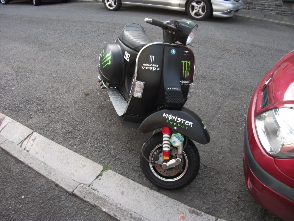

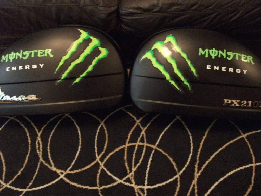

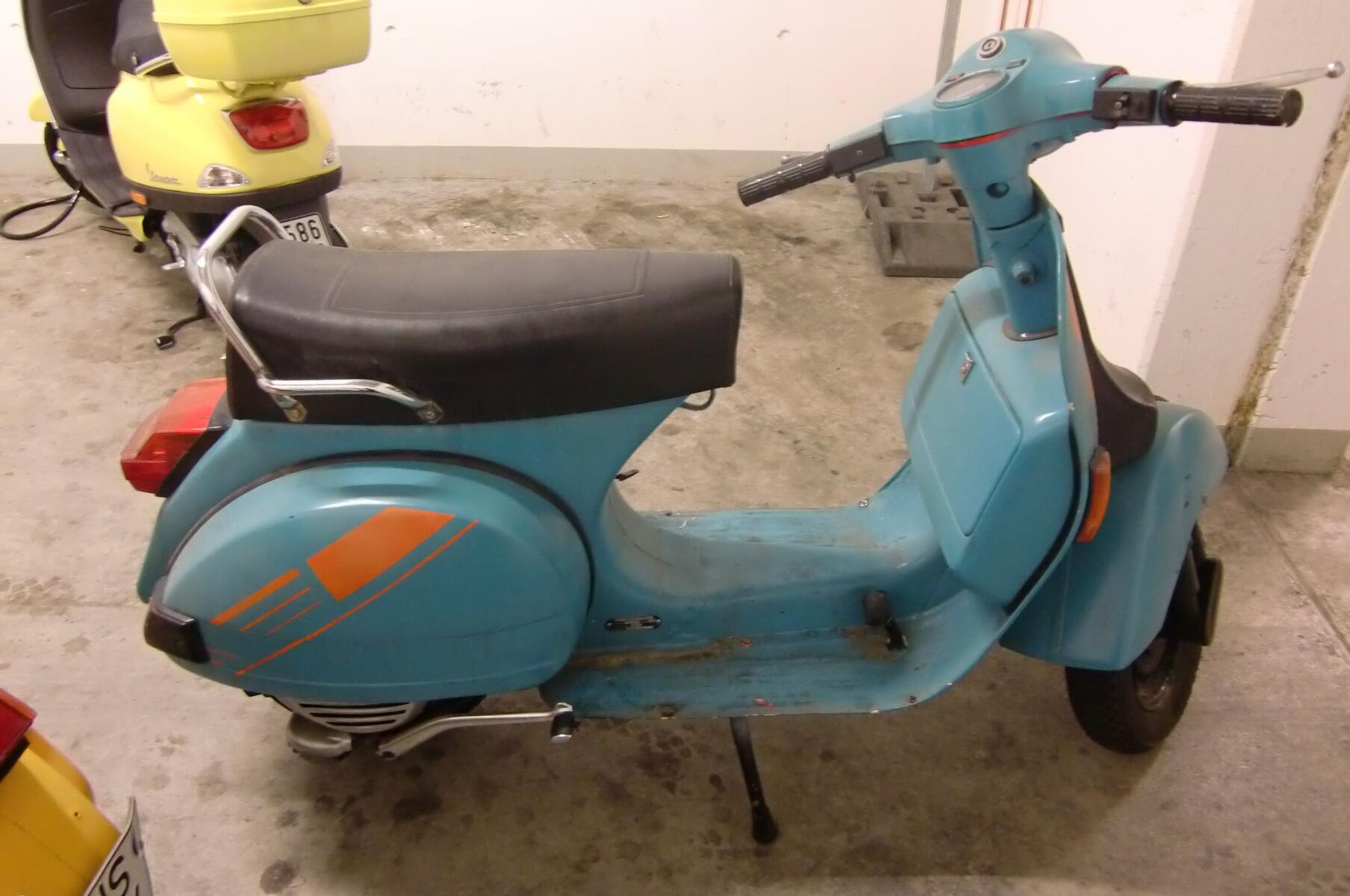

    • November 1, 2011 at 19:24
    finds nicht :S
    dafür andere:
    :D
    und die:

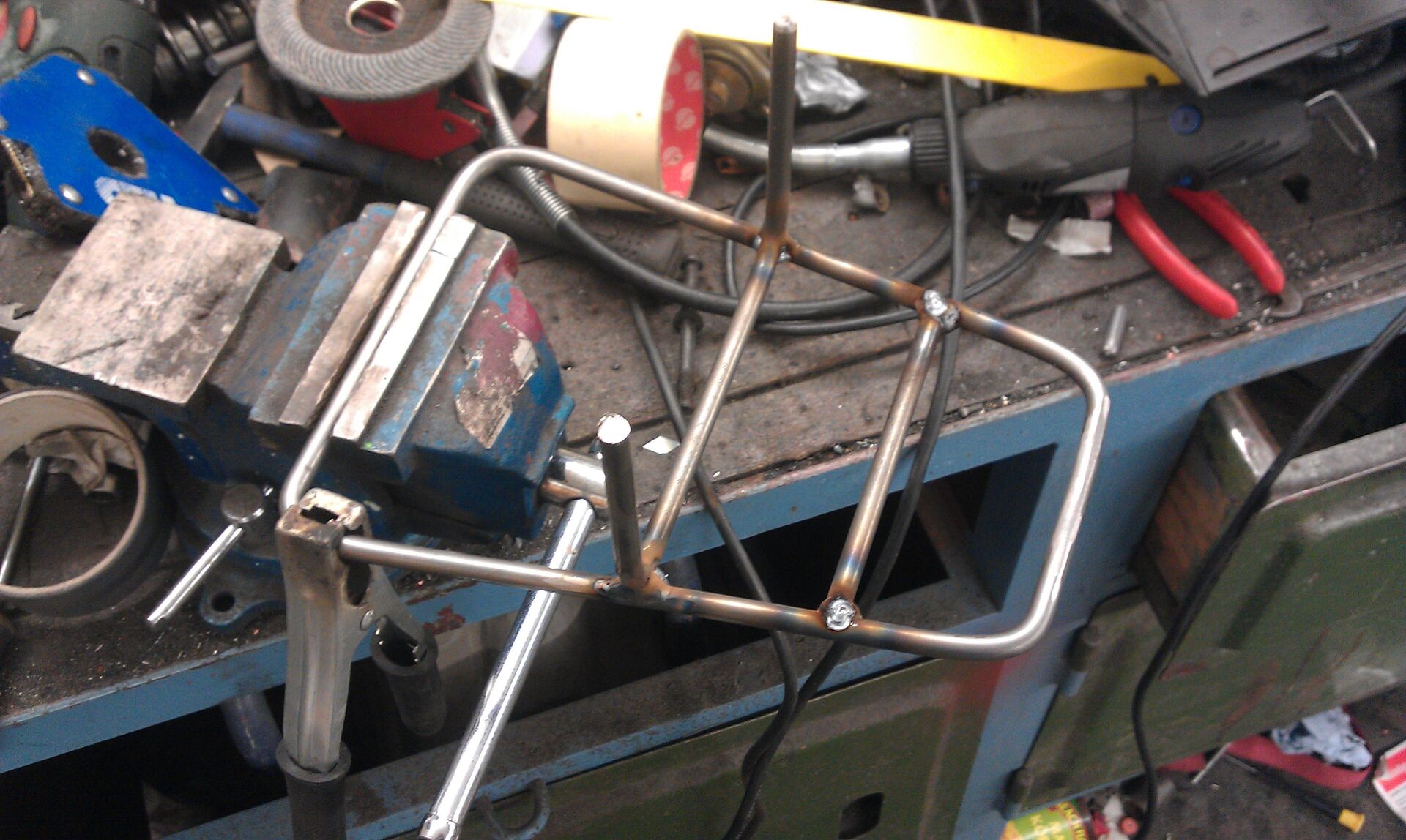

    • November 3, 2011 at 21:42

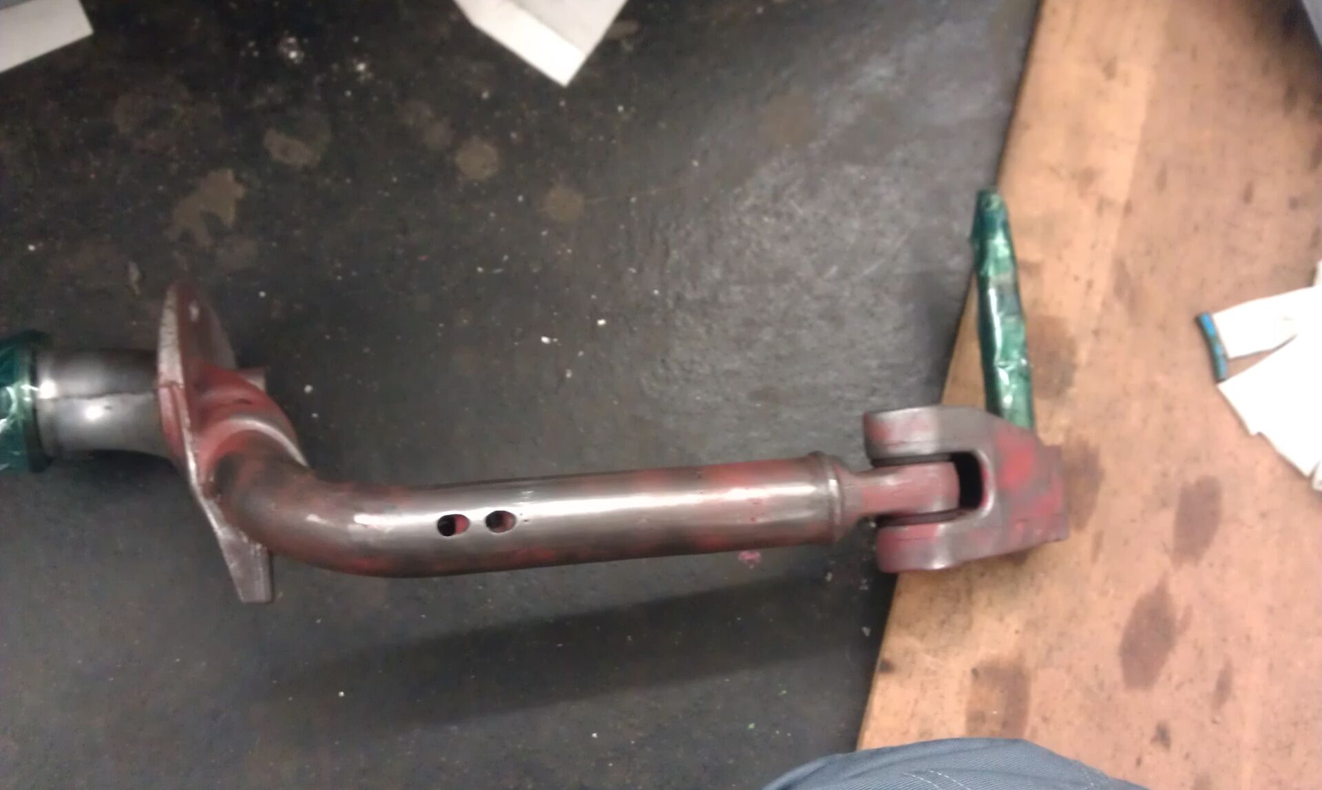

    Hier mal is 4cm gekürte Zwittergabel und der Gepäckträger für den Durchstieg

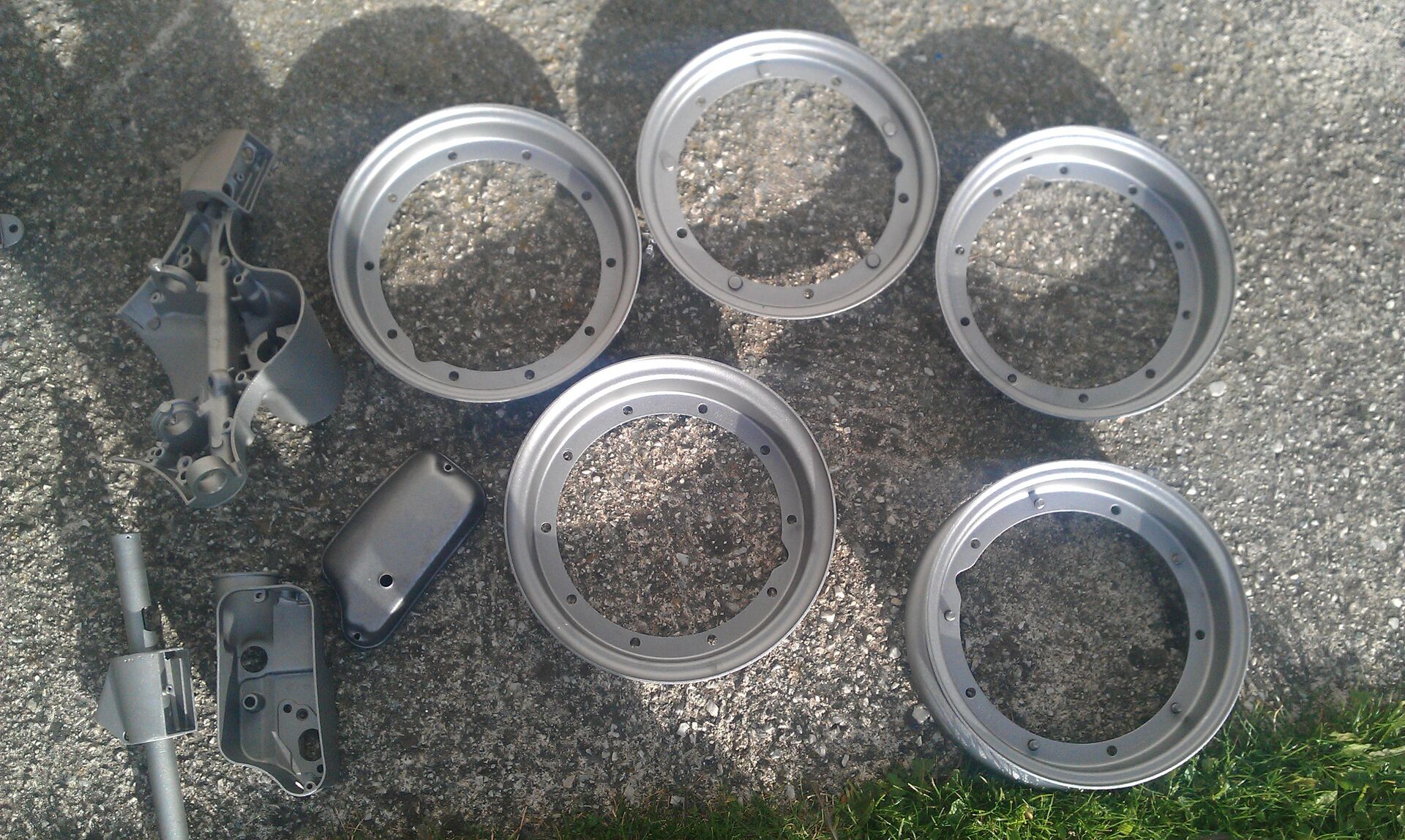

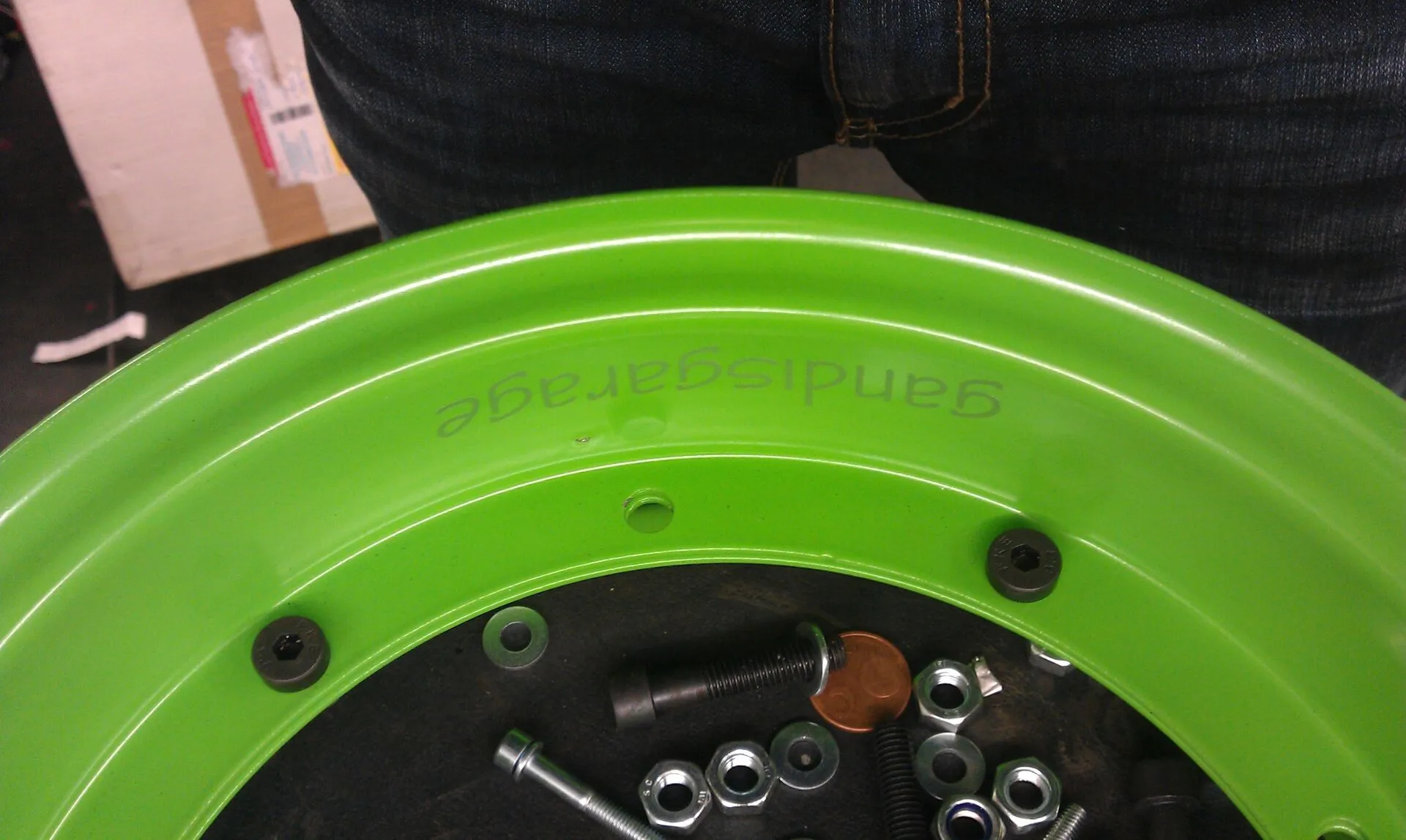

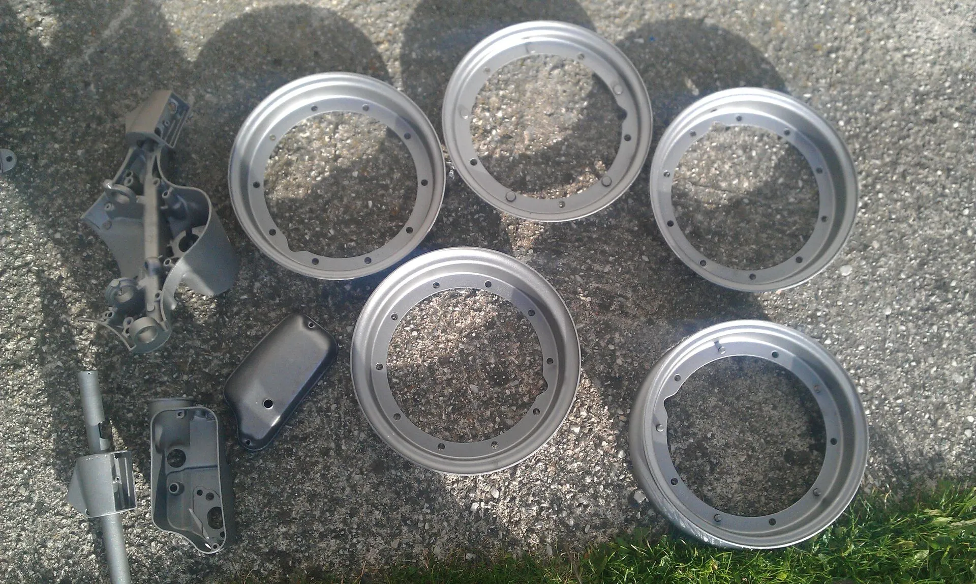

    Hab heute die Teile vom Sandstrahlen wiederbekommen.
    Werden dann nächste Woche gleich zum Pulvern in Ral 6018 abgegeben.
    Ich hab auch noch die fehlenden Motorteile von Michis V50 strahlen lassen die werden dann auch gleich gepulvert

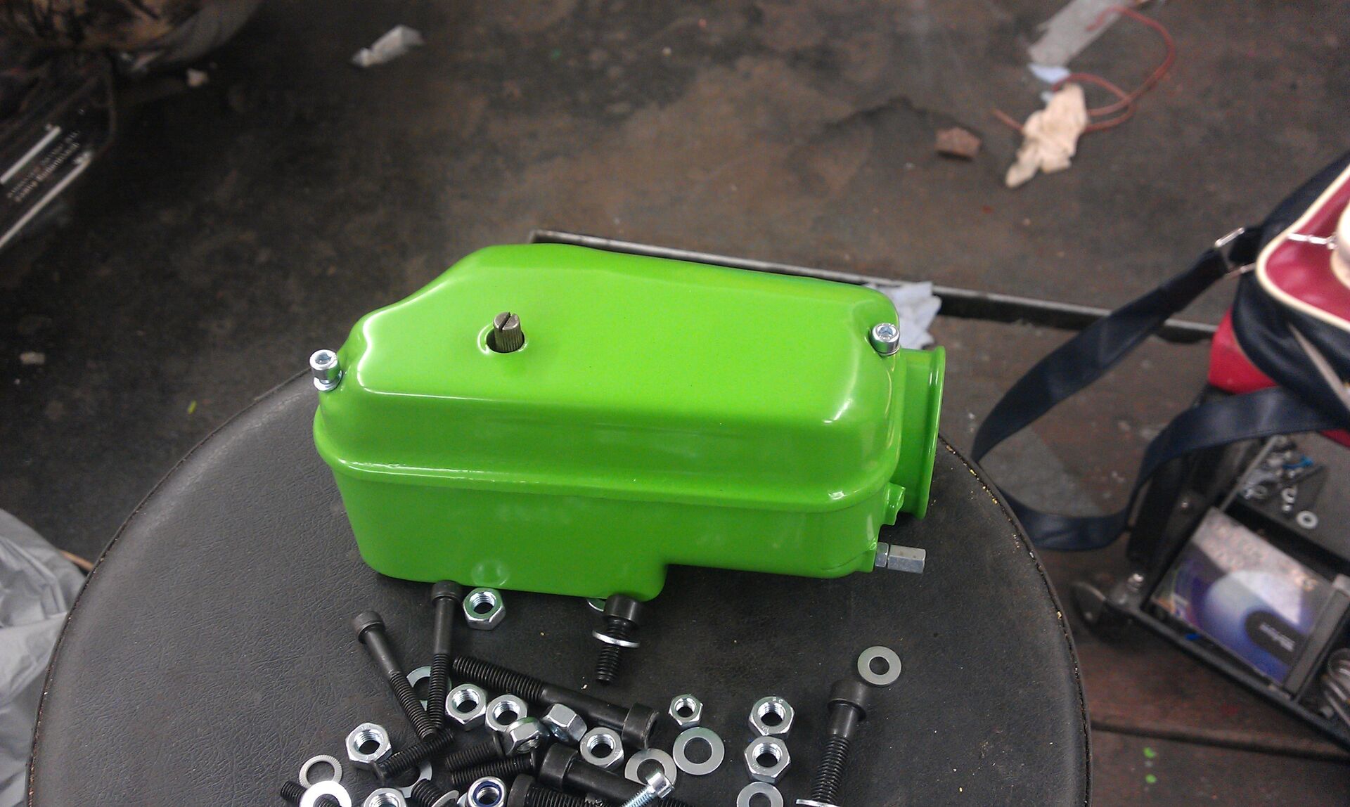

    • November 11, 2011 at 15:57

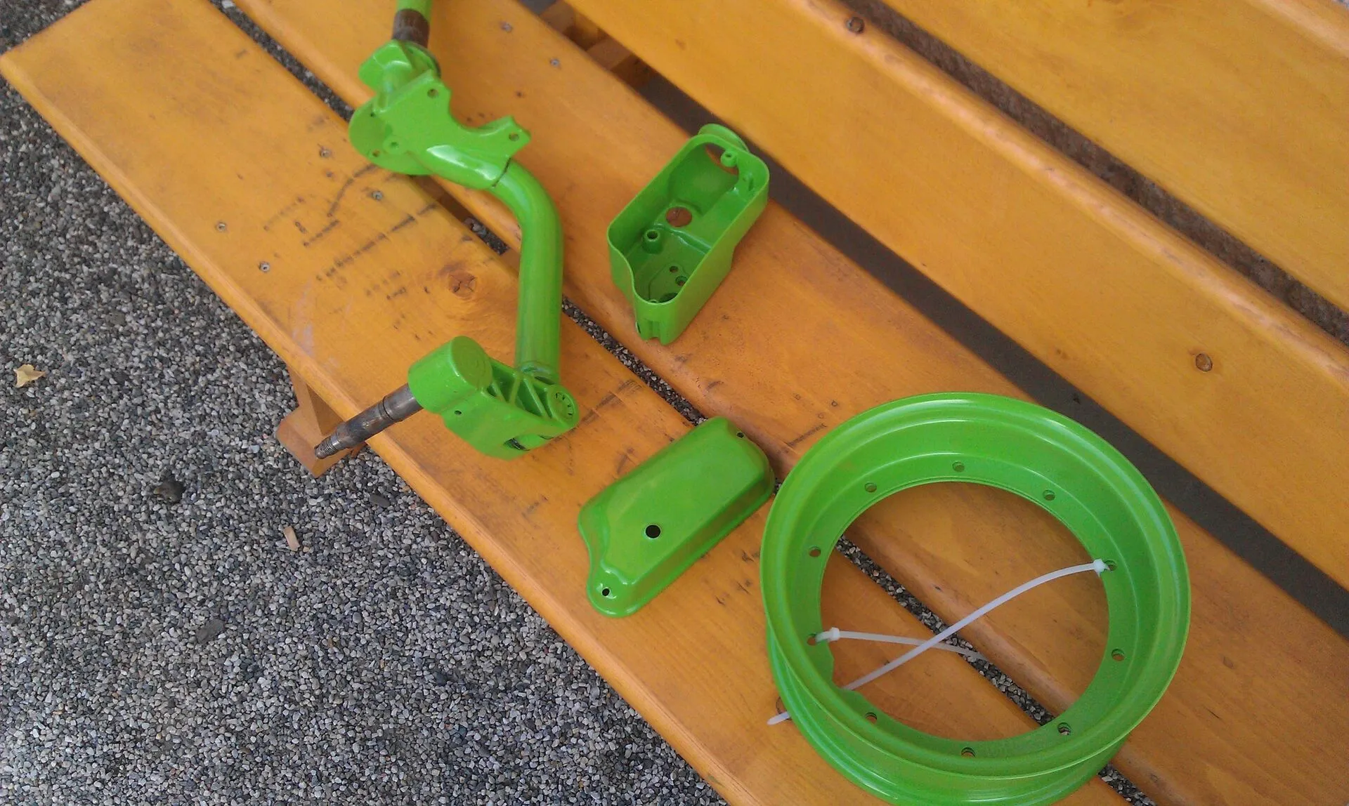

    Zurück vom pulvern, jetzt fehlt nur noch der Rest dazu

    • November 15, 2011 at 17:36
    Langsam gehts weiter

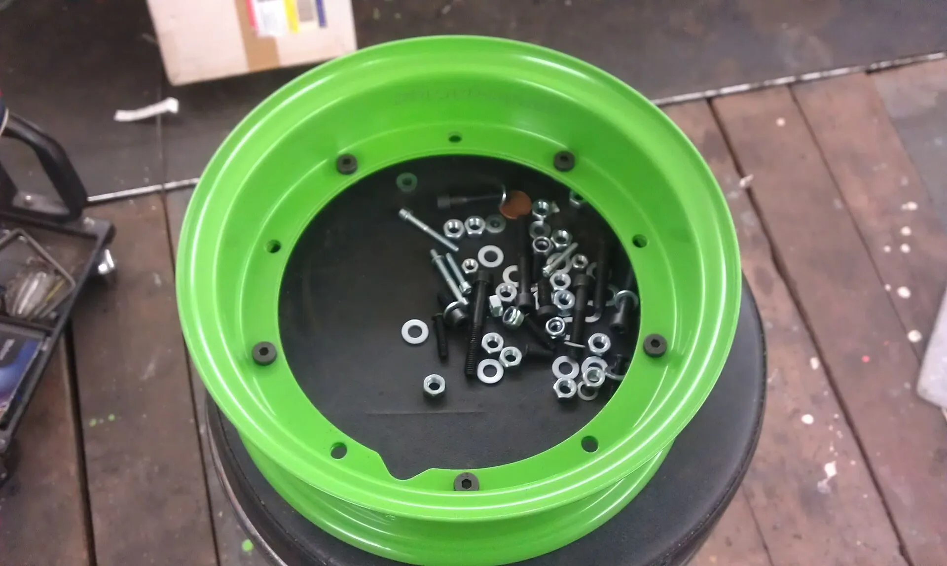

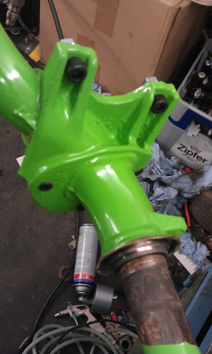

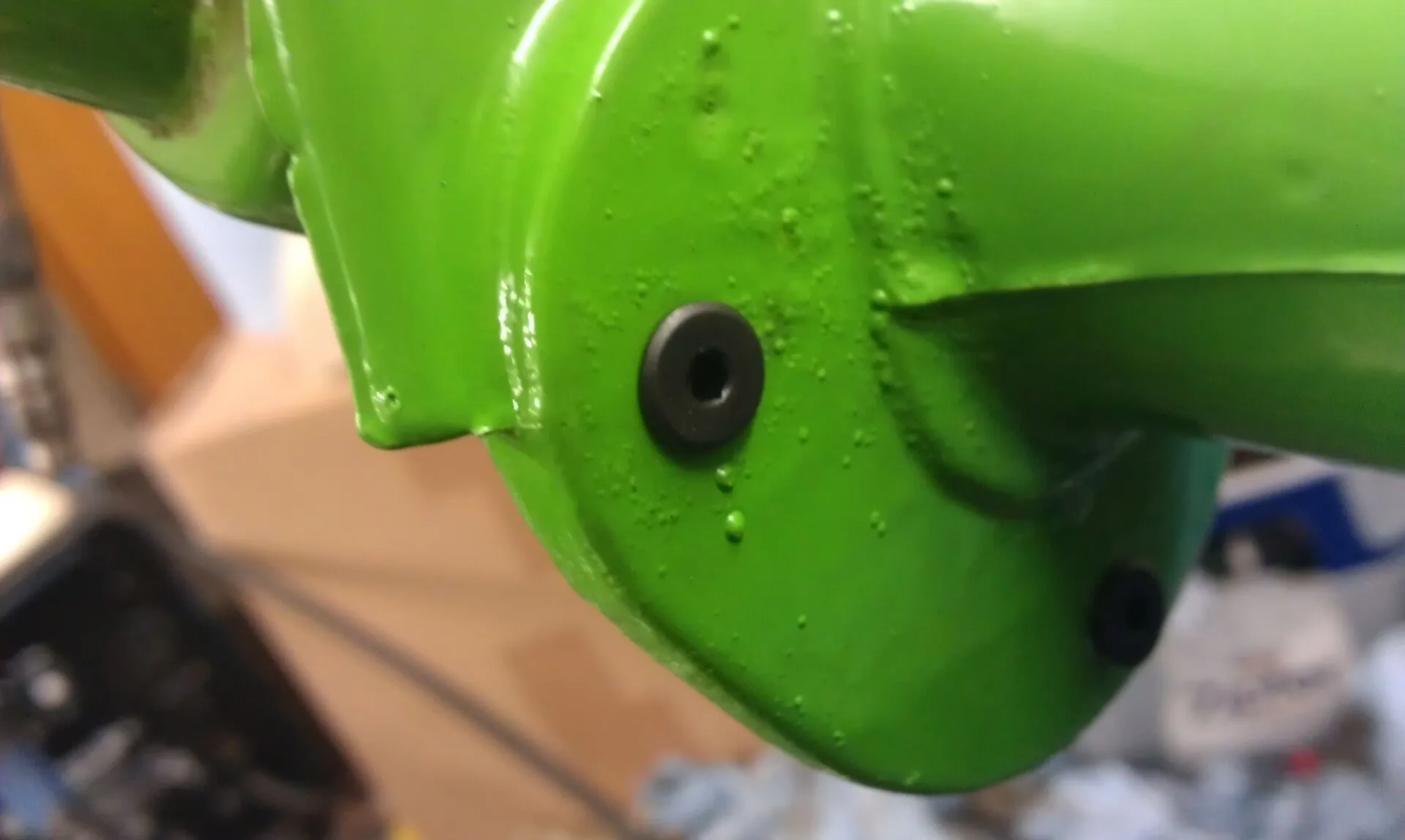

    heute Packet vom Worb5 bekommen, drin waren Fussmatten für die T5, n schwarzer Buzetti :love: und Kuplungsbeläge für die irgendwann mal DRT Kuplung
    Felge hinten :D
    Versagerwanne
    Gabel
    Schrauben mit extrem Flachen Kopf für den Kotflügel :love:
