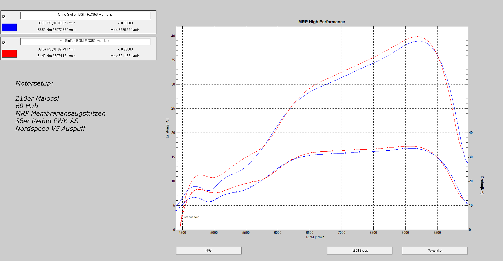

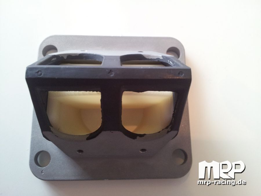

    Wir haben gestern mit Stuffern für die RD350 und den Nachbau von BGM getestet.

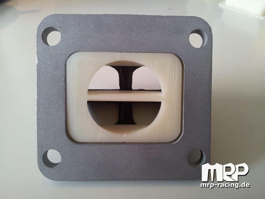

    Wer noch nichts von dem Wort Stuffer gehört hat:
    Ein Stuffer dient dazu, Totraum in der Membran auszufüllen und einen sauberen Übergang zwischen dem "Schnüffelstück" bis hin zu den Membranplättchen herzustellen. Das wiederum verringert die Verwirbelungen und sorgt durch das konstante weiterführen des Querschnitts für eine hohe Strömungsgeschwindigkeit und somit Leistung (im Idealfall).

    Hm noch keiner was zur Kurve geschrieben-wundert mich. :+4
    Ist eigentlich bei der Geräuschentwicklung auch ein Unterschied zu erwarten?

    Was soll man dazu sagen? Der Stuffer ist im bei leistungsstarken 2 Taktern ein alter Hut. 2.5% Mehrleistung sind schon Ok. Das relativiert aber auch die Leistungssteigerung bei 25 PS Motoren.

    Das dich das mit deiner 50Ps Kiste Langweilt ist mir schon klar wuetend-)
    Aber ich finde 1PS für 9Euronen -ein Schnäpchen.
    Vorreso Verbessererung hätt ich nicht erwartet,aber immer Herzlich Willkommen.

    Niemand sagt, dass es schlecht ist! Es überrascht mich nur nicht. Mann muss aber auch sagen das es bei schwächeren Motoren wahrscheinlich nicht so viel bringen wird. Für den Tuning Hype wird es reichen. Für ein paar wenige wird es das Tüpfelchen auf dem i sein. 1 Ps mehr zu finden bei einem ausgereiztem Konzept ist schon eine tolle Sache. Erst recht, wenn es so billig kommt.

    Ja, der Test mit einem Straßenmotor steht noch aus.
    Ich bin allerdings nicht sicher ob man den Leistungszuwachs prozentual sehen kann.
    Ich habe schon ne Menge 20 PS Motoren gesehen, bei denen ne VForce 1,5 PS gebracht hat. Bei knapp 40 PS Motoren hat die dann aber halt auch nur 1,5 PS gebracht....
