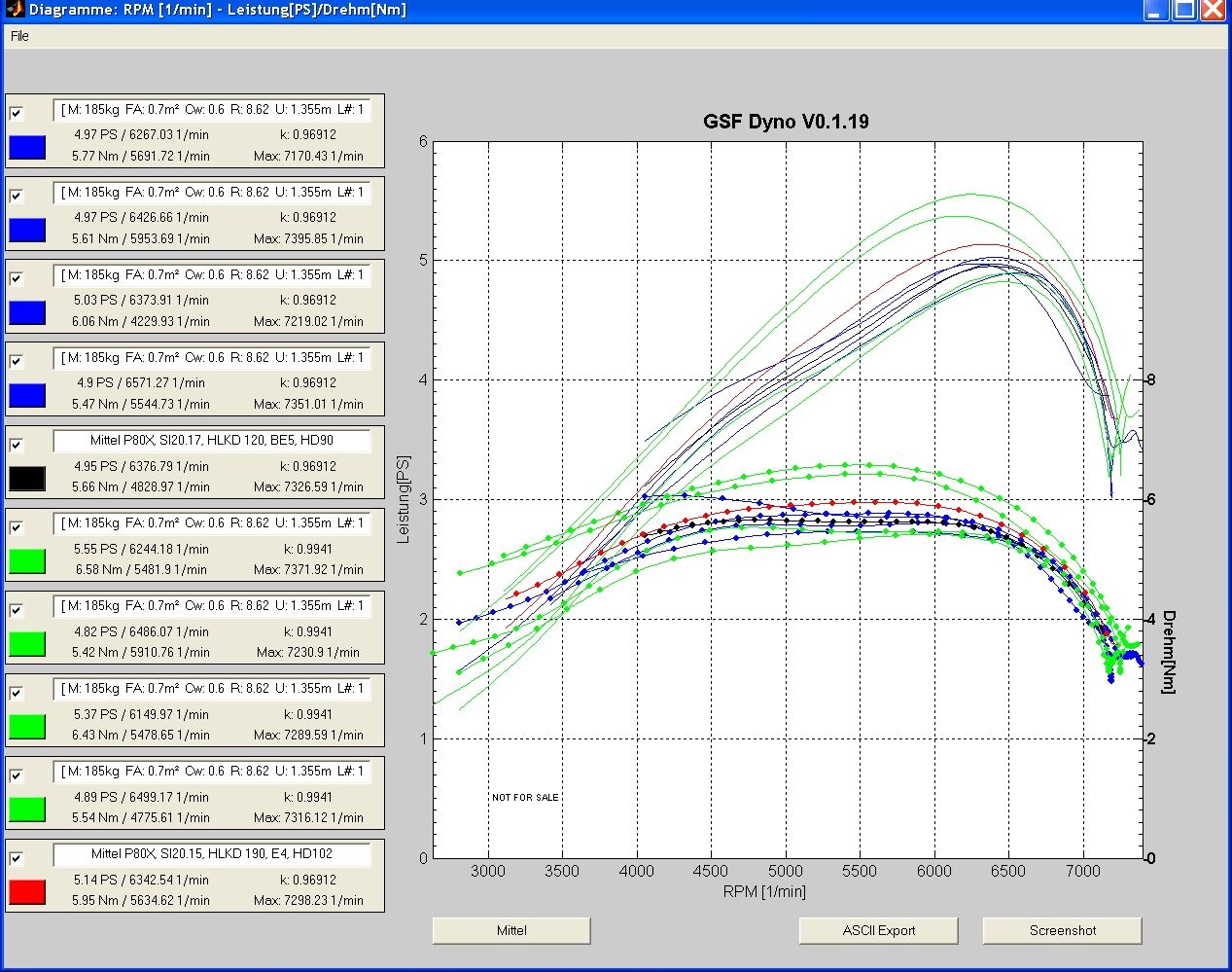

    Aber ist ja auch egal. Der SI 20/20 liegt jetzt auf der Seite und mit dem SI 20/17 kann ich zufrieden sein. Die Kurve sieht jetzt so aus:
    Wenn man das mit der 20PS-Kurve des 139er Malle von Vespamichi im GSF vergleicht, die er dort kürzlich eingestellt hat, mag das lächerlich aussehen. Aber bis 6500 Umin braucht sich meine Kurve gar nicht mal verstecken ...

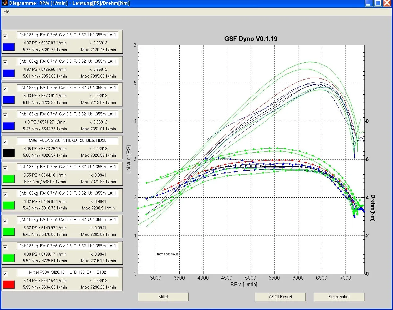

    der Vollständigkeit halber gehört mein heutiger Post aus dem Dyno-Topic auch hier herein:
    Ich habe heute ein paar Vergleichsmessungen mit meiner P80X und SI 20.15, bestückt mit E4, HLKD 190, HD 102 gemacht und den Messungen mit dem SI 20.17, bestückt mit BE5, HLKD 120, HD 90 gegenüber gestellt.
    Das Ergebnis ist zwar nicht sehr übersichtlich und die heutigen Kurven haben einen starken Schwankungsbereich. Es waren jeweils 4 Messungen aus zwei Hin- und Rückfahrten. Heute hatte es etwas Wind und man sieht das sofort sehr stark in den Kurven. Die Hinfahrten zeigen mehr Leistung (Rückenwind) und die Rückfahrten haben Gegenwind (grüne Kurven). Das Mittel der heutigen Fahrten mit dem SI 20.15 (rote Kurve) liegt aber trotzdem noch auf der Höhe des Maximums aus den Fahrten mit dem SI 20.17 (Einzelkurven: blau, Mittel: schwarz).
    Für mich ist damit zwar nicht bewiesen dass der SI 20.15 auf einer Original P80X die beste Leistung bringt aber das Ergebnis genügt mir diesen Vergaser zu behalten und so weiter zu fahren.
    Gruß, Klaus
