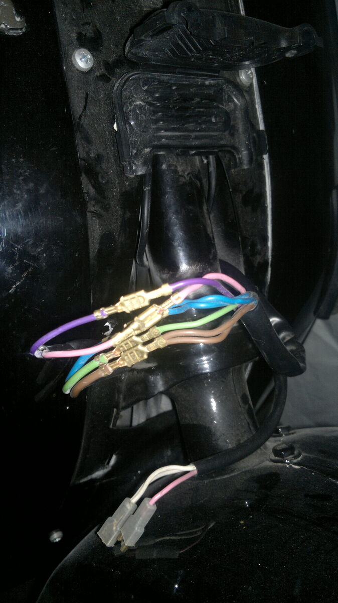

    Hab ein Problem mit der Elektrik. Das ist mein erstes Projekt. Vespa zerlegt, lackiert, wieder zusammengebaut. Nun kurz vor dem Ende habe ich ein Prob mit dem Kabelbaum.

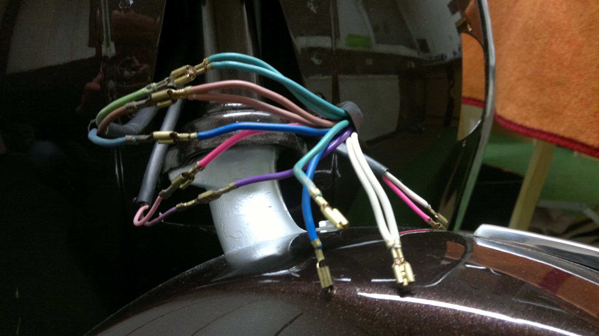

    Seht selbst auf den angehängten Bildern. Das erste Bild ist der neue Kabelbaum wo ich jetzt ein paar Kabel über habe. Das zweite Bild stammt von einer P 80 X Bj. 1983.
    Was zum Teufel mache ich jetzt mit den überschüssigen Kabeln? Wofür ist das doppelt weiße?
    Desweiteren ist mir aufgefallen das an dem 83er Kabelbaum blau doppelt ist aber dafür grün nur einfach. Beim neuen Kabelbaum aber blau einfach ist und dafür grün doppelt und einen grünen einfach extra.
    Würd mich sehr freuen wenn jemand eine Erklärung oder Tipps für mich hat.

  • Es gibt durchaus verschiedene Kabelbäume für die PX, weil z. B. je nach Auslieferungsland die elektrische Ausstattung unterschiedlich war. Da muss man schon beim Kauf sehr genau aufpassen, welchen Kabelbaum man wählt.
    Hast du den alten, original verbauten Kabelbaum mal mit dem neuen verglichen? Oder bestenfalls sogar beim Zerlegen des Rollers Fotos von den jeweiligen Anschlüssen gemacht? Oder den alten schon entsorgt und keine Fotos gemacht? :rolleyes:
    In diesem Fall müsstest du dir einfach mal PX Schaltpläne aus dem Internet zusammen suchen (gibt es reichlich, z. B. bei scooterhelp.com oder rollershop.de) und mit der Realität an deinem Roller vergleichen. Ferndiagnosen sind da leider etwas schwierig.
  • Ein Frage Giudici,
    ich hab gerade genau das gleiche Problem, mein erstes Vespa Projekt, hab den neuen Kabelbaum auch dran gemacht,
    aber überall sind zuviele Kabel, am Lenker, hinten an der Batterie/Regler .. .
    Da du am 18.11.2011 gefragt hast und seit dem schon ein paar Wochen vergangen sind würde es mich interessieren was du gemacht hast ?
    Einen anderen Kabelbaum benutzt, oder einfach die Kabel verlegt und die übrigen Kabel einfach nicht angeschlossen..
    Ich würd mich freuen über Hilfe :)
  • Moin Moin,
    ich habe beide blauen Kabel zusammengeklemmt. Alle weiteren übrigen Kabel habe ich nicht genutzt da dann alle funktionierte.
    Überflüssige Kabel hinter der Kaskade gut abisolieren da es sonst hupt wenn man lenkt 8|
