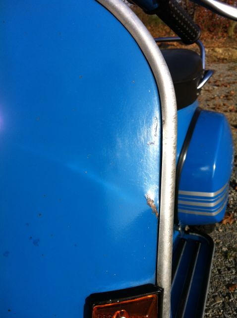

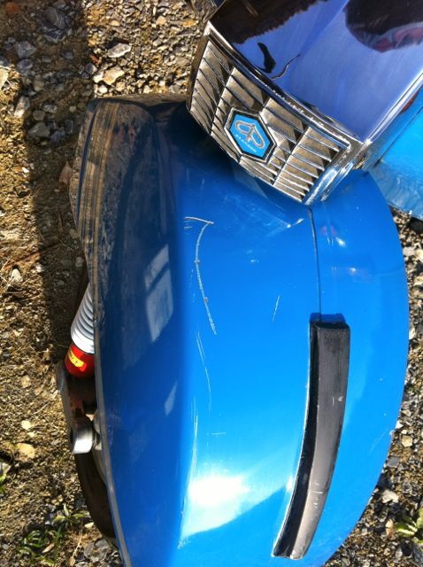

    Aktuell bin ich sehr unsicher wie ich an den Lack, die Kratzer und die kleinen Roststellen ran gehe.
    Fakt ist, ich finde Sie steht im O-Lack noch "ganz" gut da, lackieren will ich sie jetzt nicht, vielleicht in einem anderen Winter. Mir stellt sich aber die Frage wie ich kleinere Roststellen behandelt. Hinten in der Backe im Winkel oder am Unterboden ist das relativ einfach, da sieht es niemand, da kann man sauber machen und mit Hammerit nachhelfen.
    Aber was mache ich mit den Stellen die man sieht? Steinschläge am Schild, gang leichter Rost an der Naht hinten über der Lampe oder Steinschläge? Anschleifen, entrosten und dann.....

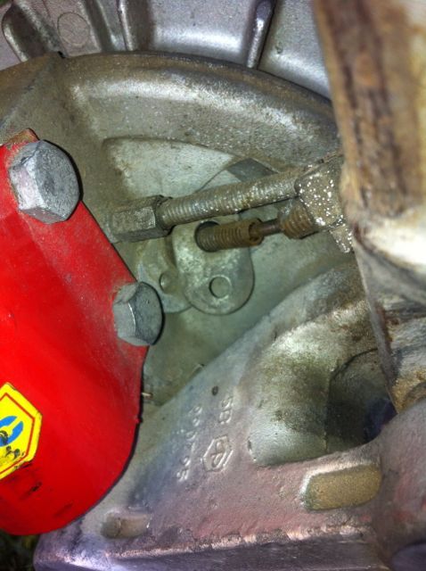

    Ähm....und welche Schraube fehlt da vorne an der Bremstrommel (siehe Bild)

    Ich würde die Roststellen nur ganz leicht anschleifen, dann ein paar Behandlungen mit Fertan und möglicherweise nur mit einem Lackstift in Originalfarbe "lackieren"; die Patina finde ich wertvoller als eine Neulackierung.
    Die fehlende Schraube hält die Klemmplatte für die Tachowelle; die Platte komprimiert eine innenliegende Gummibuchse, die sich daraufhin radial verengt und dadurch die eingeschobene Tachowelle fixiert. Der Bereich sieht schon ein wenig angegriffen aus, ich würde hier mal alles auseinandernehmen, das Tachoritzel auf Verschleiß prüfen und frisch fetten.
    Viel Erfolg!

    Ich finde den O-Lack mit der entsprechenden Patina auch viel wertvoller als ein nagelneues Glanzstück ... man darf das Alter sehen, solange es gut aussieht und technisch gut ist. Aus diesem Grund werde ich die entsprechenden Stelle vom Flugrost befreien, Anschleifen und dann wieder lackieren (Airbrush?), nach dem Pollieren sollte nichts mehr zu sehen sein.
