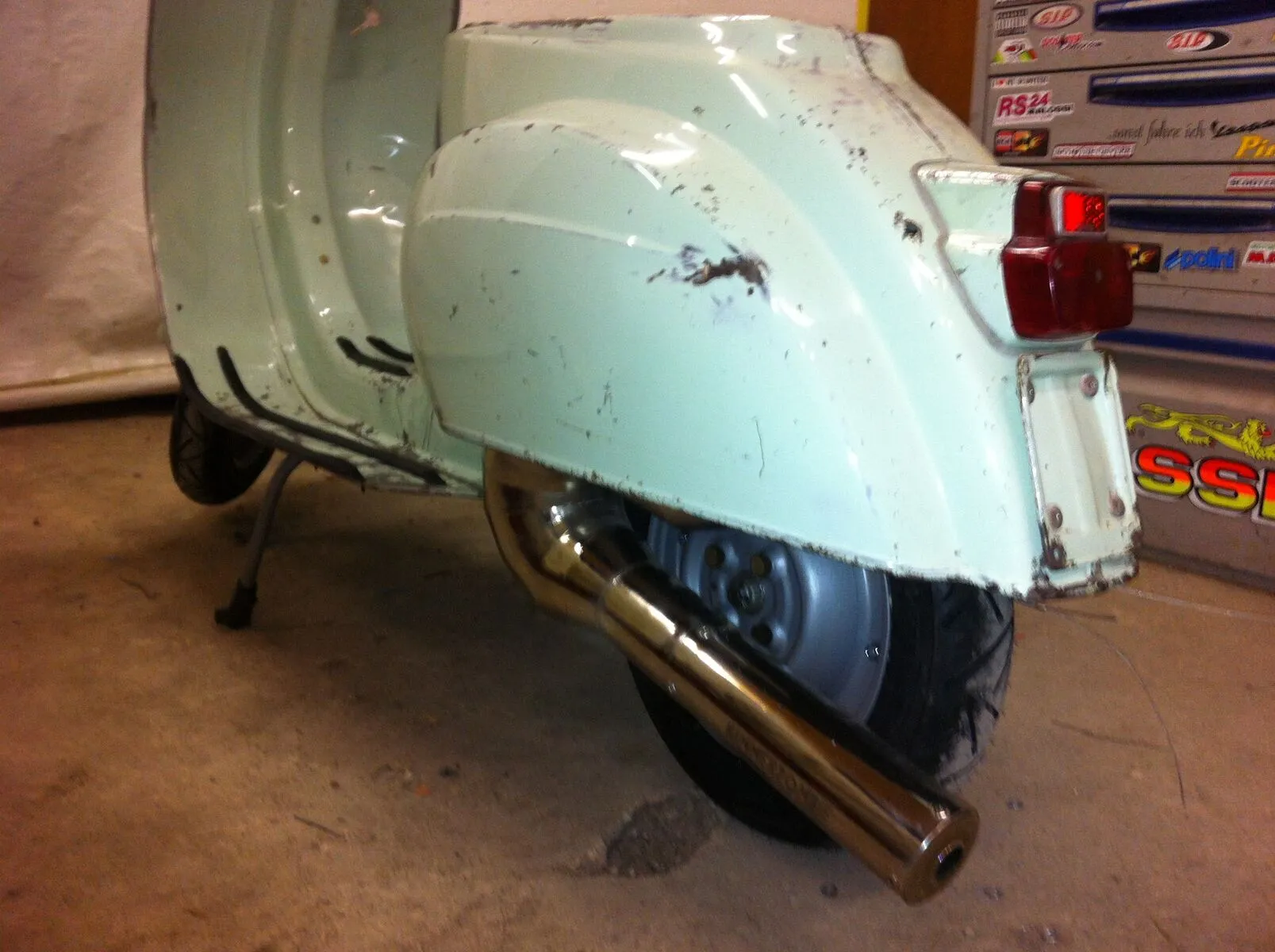

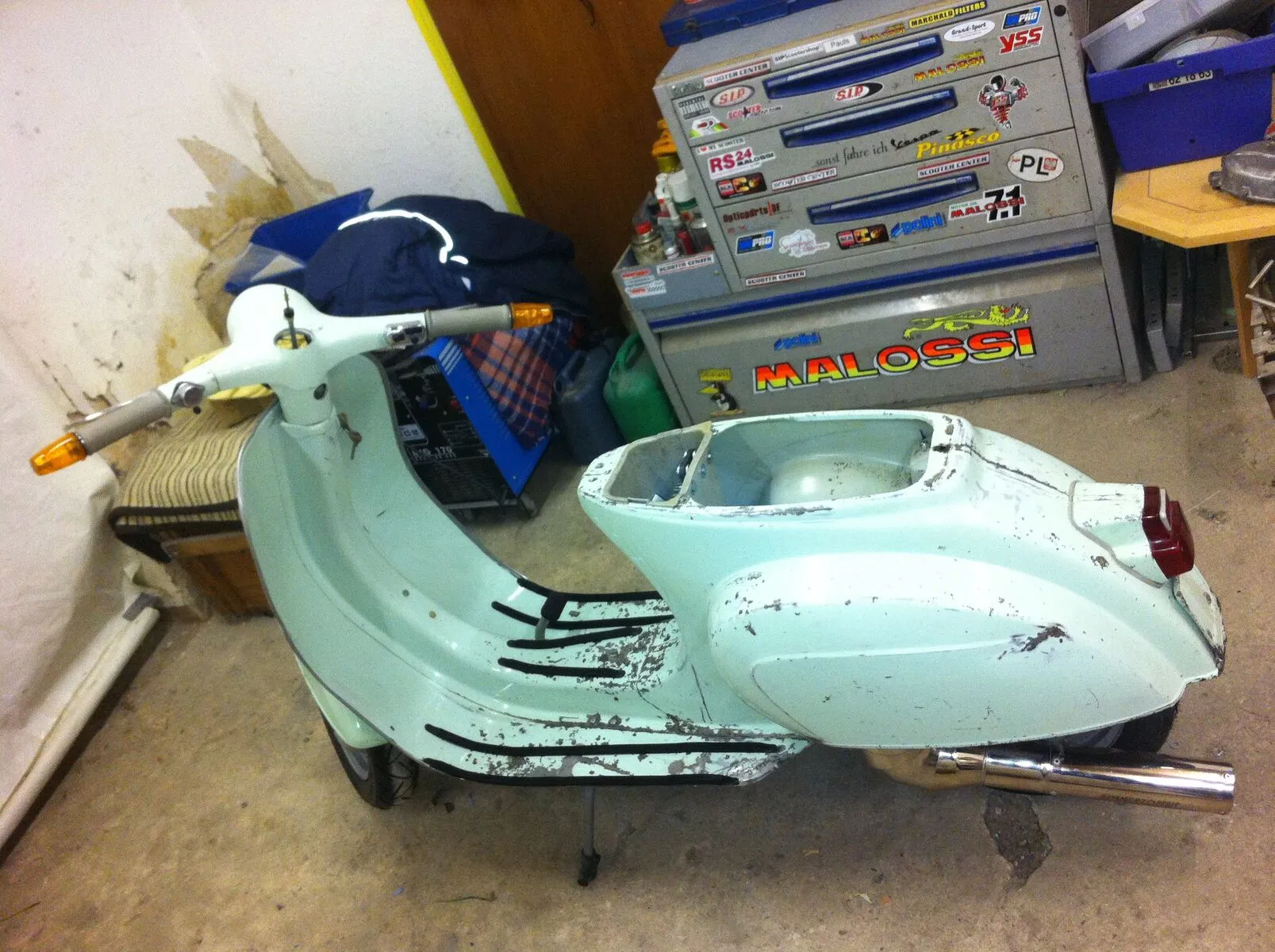

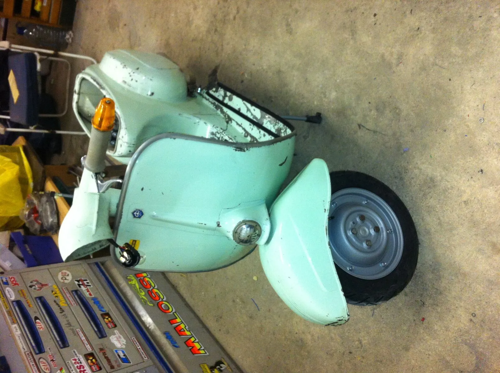

    Das Rotzen ist immer noch da woher es kommt? Ich weis es nicht! Dafür hat der Motor nun ein Zuhause gefunden;-)
    Es geht also endlich weiter! Evtl. Kann ja noch wer was zum abdüsen sagen?
