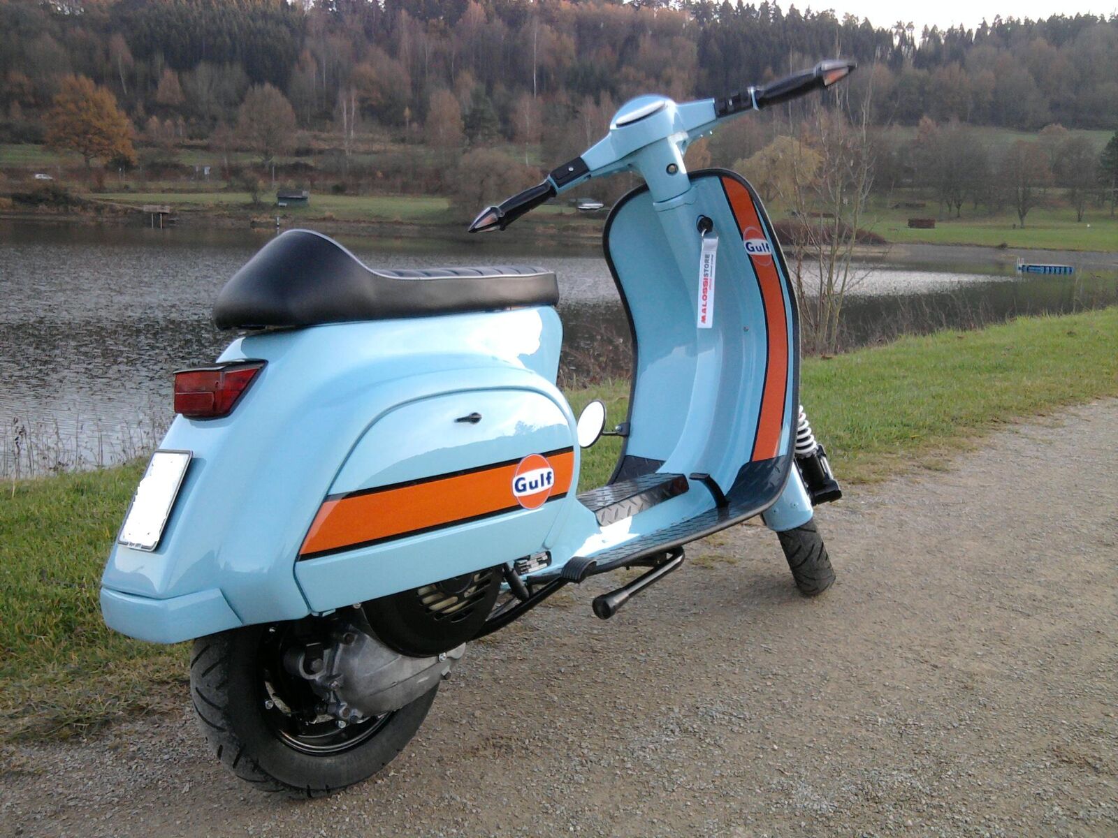

    Hallo liebeForengemeinde,
    ich will euch heute, nach fast einem Jahr Restaurationsdauer, meine Vespa PK 50 XL 1 vorstellen.
    Als Ausgangsmaterial diente ein Haufen Einzelteile, der sich bei näherer Durchsicht, als alles andere als vollständig erwies. (siehe Bild anbei)
    Durchgeführte Arbeiten:
    -zuerst einmal alles montiert und dabei festgestellt was alles fehlt. (solange bis der Roller komplett fahrtüchtig da stand?
    -alles wieder zerlegt.
    -Rahmen, Seitendeckel, Lenkerunterteil, Bremstrommeln, Auspuff und weitere Teile Sandgestrahlt.
    -Rahmen war in einem guten Zustand und so mussten nur ein paar kleine Löcher zugeschweißt werden.
    -Blinkeröffnungen und Lüftungsschlitze im Beinschild zugeschweißt und verzinnt.
    -Trennfuge der Rahmenhälften zugeschweißt und verzinnt.
    -Motor komplett zerlegt, Motorhälften Zylinder und Kopf mit Trockeneis strahlen lassen.
    -Zylinder, Kopf und Auspuff mit VHT Lack lackiert und das Aluminiumendstück des Polini lefthand schwarz eloxiert. (hält nach den ersten 100km noch alles super, auch ganz oben am Krümmer)
    -Alle Lager, Simmerringe und sonstige Verschleißteile des Motors erneuert.
    -Spiegelloch in der Lenkeroberschale durch Kunststoffschweißen verschlossen.
    -Alle Teile lackieren lassen. Grundierung, Basislack und Klarlack.
    -Teile die im Gebrauch schwerer beansprucht werden wie: Ständer, Lenkergriffe, Kickstarter usw. wurden schwarz pulverbeschichtet.
    -Hohlräume mit Hohlraumkonservierungswachs ausgespritzt. (tierische Sauerei)
    -Alle Teile montiert und eingestellt.
    Verbautes Setup:
    -75ccm DR
    -16.16er Vergaser mit 74HD und 16er Ansaugstutzen
    -3,72er Primär
    -Polini lefthand
    -HP4 Lüfterrad
    -Zündung auf 17° vor O.T. abgeblitzt
    Sonstige Teile:
    -Monositzbank
    -YSS Dämpfer vorne und hinten
    -Garelli Kotflügel vorne
    -Pimp my Vespa Kaskade
    -PX 80 Tacho
    -Buzzetti Seitenständer
    -und zu guter Letzt die umstrittenen Riffelblechtritte
    Aber schaut euch die Bilder an, die sagen eh mehr als tausend Worte.
    Ich hoffe meine kleine Vespa gefällt euch. Und ich hoffe, dass es bald wieder Sommer wird.

    Ruli-Kaskade an einer PK und Garelli allgemein finde ich persönlich nicht so gut. Sitzbank ragt m.E. hinten auch etwas zu weit raus.
    Aber ansonsten: Topp Arbeit! 2-)
    Ja, und auch ich warte schon sehnsüchtig auf den Sommer oder wenigstens Frühling... :D

    warum hat du die Sitzbank so weit nach hinten versetzt? Ging es nicht anders?

    Wozu der V50-Seitendeckelverriegelungshebel-Fake? Weil das zur Kaskade passt? :pinch:

    Ork77: Ich fand die Sitzbank so am schönsten und auf den Fotos sieht es auch etwas extremer aus als in echt.
    pkracer: Die Verschlüsse sind kein fake sondern funktionieren. Ich fand die PK Seilzugverschlüsse zum kotzen!

    Handwerklich m.E.n. gut gemacht. Ob alles so sein muß weißt du besser. Kaskade würde mich jetzt nicht so stören wie der Kotflügel. Wenn die Seitendeckelverrieglung nur Fake ist hätte ich sie mir gespart. Aber zumindest individuell.

    man kann die Position der Sitzbank also selbst wählen? Hast du sie jetzt einfach so montiert, weil sie dir so besser gefällt oder musstest du sie so montieren? Ich will mir die Sitzbank auch kaufen, aber wenn ich sie nur so montieren kann, lass ich es lieber. ?(

    Ork77: Wenn du die mitgelieferte Adapterplatte, auf die der Bolzen aufgeschraubt wird, in den die Sitzbank hinten einschnappt, so verwendest wie sie ist, bist du natürlich auf eine Position begrenzt.
    Ich habe mir eine solche Platte selbst gefertigt und für das vordere Scharnier zu befestigen zwei neue Löcher gebohrt und Nietmuttern eingesetzt. So kann man die Sitzbank an der Stelle anbringen an der man sie am schönsten findet.
    Aber selbst wenn du die mitgelieferte Platte verwenden würdest, steht die Bank meiner Meinung nach nicht so weit hinten über, dass es unmöglich aussieht. Aber es geht eben immer noch ein bischen schöner.

    mir gefällts...
    ich finds stimmig irgendwie.. trotz kaskade und garelli
    und schaut auch gut gemacht aus

    Kaskade stört mich auch nicht, und der Kotflügel..... . Naja besser wie Carbon. :D

    danke für die Antwort. Hast recht, wenn sie mir nicht gefällt, bau ich mir ne eigene Adapterplatte, so das sie mir gefällt. Ansonsten hast wie ich finde ne saubere Arbeit hingelegt :thumbup:!
    Nur der kotflügel ist nicht mein Geschmack... :thumbdown:
