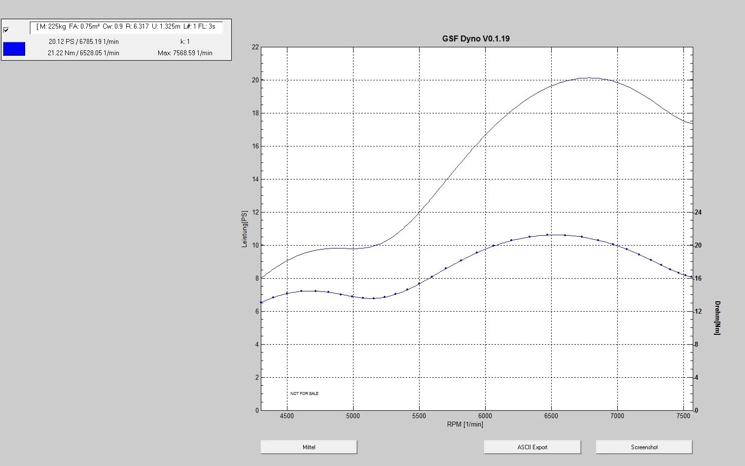

    So ein anderer Scorpion mit neuer Halterung angeschraubt.
    Der Audifahrer hat schon doof geschaut als er versuchte mich zu überholen :D
    GSF Dyno sagt mi was um die 20 PS fühlt sich aber nach etwas weniger an.
    Dreht auch noch nicht frei aus. Bin mit der HD jetzt auf 235, find ich schon sehr niedrig, stottert aber in oberen Regionen noch deutlich.
    PJ ist abgeklemmt.
    Leider wird meine Teststrecke langsam zu kurz. Im 3 zieht es sauber durch bis 105 km/h. Da dann ne fette Kurve kommt ist nicht dran zu denken den 4ten zu nehmen :D
    Auf der Landstraße ging es trotz zu fetter Besüdung gerade schon auf 115 km/h aufrecht sitzend.
    Da geht sicherlich noch einiges bis die Kiste mal frei ausdreht. Gerade ist bei knapp unter 8000 Umin schluss...
    Werd die Tage mal die Nadel höher setzen bevor ich die HD weiter runter gehe und eventuell die ND etwas einfetten.
    Dann nochmal die Schraubeneinstellungen anschauen und hoffe es dreht dann frei aus mit dem Scorpion.

    So wie einige vielleicht im GSF Dyno Thead gelesen haben hab ich wieder was gebastelt :)
    Also der 30er Mikuni will einfach nicht. Kein Ahnung was damit ist. Da der ja neu war kann ich verdreckt wohl ausschliessen. Dennoch werd ich den nochmal reinigen und weiter schauen.
    Nachdem auch die 230er HD zu fett war hab ich die Nadel ganz unten eingeclipst da lief die Kiste logischweise noch fetter.
    Also ganz nach oben und es war besser aber immer noch nicht gut :(
    Also mal den Gaser gegen den 28er PWK getauscht.
    Obwohl die Bedüsung nur geraten war lief die Kiste direkt deutlich besser.
    Keine Ahnung warum der Mikuni so zickt:
    Die Bedüsung war
    HD 235
    ND 25
    PJ 40 aber momentan abgeklemmt.
    Nadel 5EL 68
    Der Choke ist nicht verklemmt gewesen oder so. Ist auch Dicht wenn Choke nicht gezogen wird. Beim ausbau war die Chokedüse etwas locker aber das sollte wohl kein Problem sein.
    Woran kann es noch liegen?
    Der 28er PWK hat nun folgende Bedüsung:
    Nadel PW24 mittig eingeclipst
    HD 110
    PJ ohne Beschriftung aber angeschlossen und irgendwas drin!
    ND 42
    Lief ganz gut und deutlich besser aber mit gezogenem Choke ging es noch etwas besser.
    Deswegen HD auf 115 und ND auf 45 gesetzt.
    Läuft nun etwas zu fett. Denke die Nadel muss nun erstmal einen Clip runter. Dann schauen wir weiter.
    Zumindest geht es jetzt im 2 Gang bis 90 Vespa km/h im 3 bis 110 Vespakmh. Das klingt vielversprechend. Sobald ich im 3 über 90 km/h erst in den 4 schalte zieht der Reso auch im 4ten das 23/65er Getriebe.
    Laut GSF Dyno komm ich aktuell auf 18-20 PS. Das könnte ganz gut stimmen.
    Werd nun weiter abstimmen und dann irgendwann gegen ne andere Tüte tauschen, vielleicht teste ich dann niochmal den Mikuni.

    • April 21, 2012 at 08:41
    • #77
    mikunis sind fotzen. deswegen nehm ich immer die dellos, die alle rausbauen ... ;) du kannst bei mikunitopham noch weiter schöne magerere nadeln kaufen. wenn du den powerjet abklemmst, dann solltest du eine zugelötete düse verbauen, und nicht einfach nur den schlauch abziehen... WEIEL da sonst luft durchgezogen wird.

    • April 21, 2012 at 12:51
    • #78
    Na deswegen ist der Schlauch ja auch verschlossen auf beiden Seiten.
    Ich dachte immer der Mikuni wäre so toll zum einstellen...
    Glaub auch immer noch dass ich irgendwas übersehe und es nicht nur am Mikuni liegt.

    • April 21, 2012 at 19:13
    • #79
    Gerade die Nadel 1 Clip höher gehängt (also 2 Position von oben) und die HD gegen eine 112er getauscht, die ND ist nun eine 38er
    Jetzt läuft es deutlich besser.
    Messungen stehen aber noch aus weil es pisst wie Sau und die Teststrecke 3km weit weg ist.
    Hab den TMX Vergaser nun US gereinigt. Der Schieber ist ein 1.0 gehört da nicht ein 4.0er rein?
