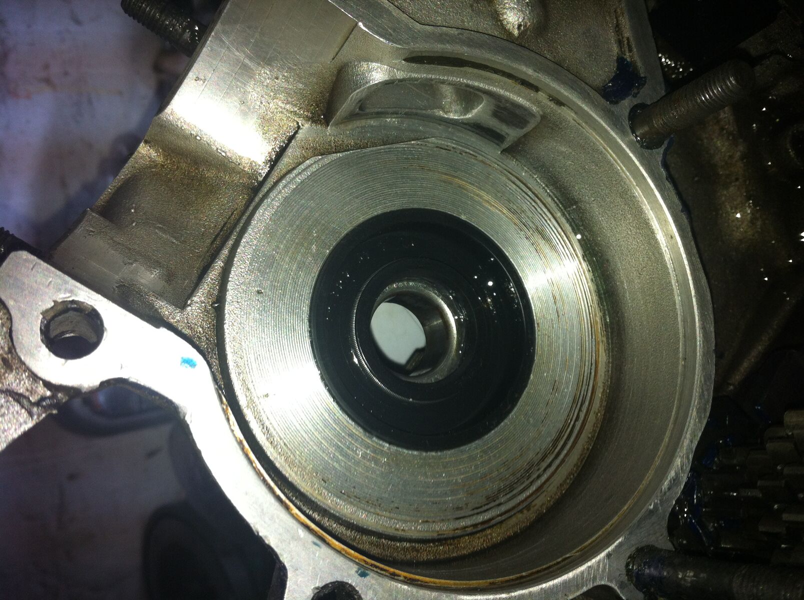

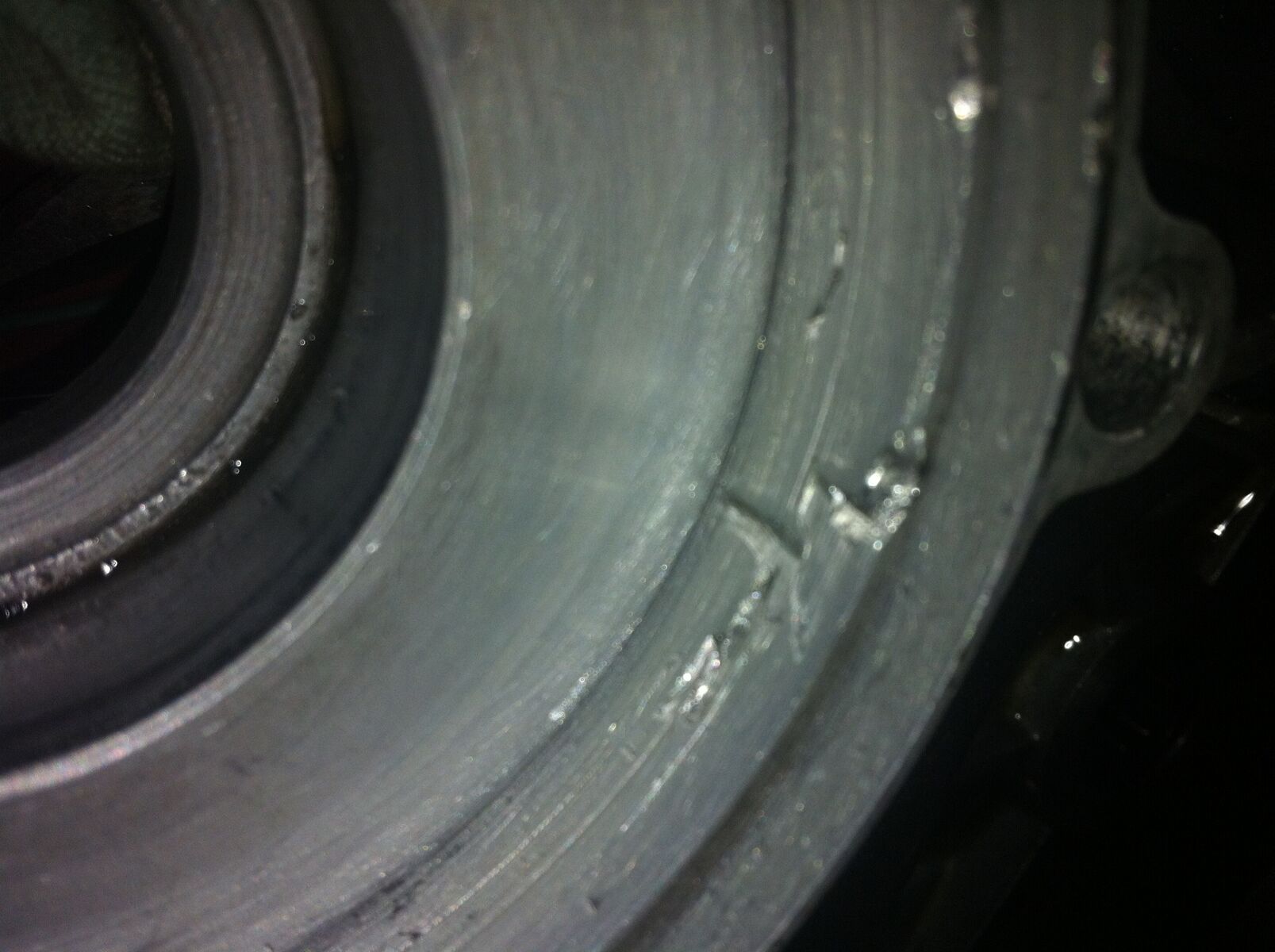

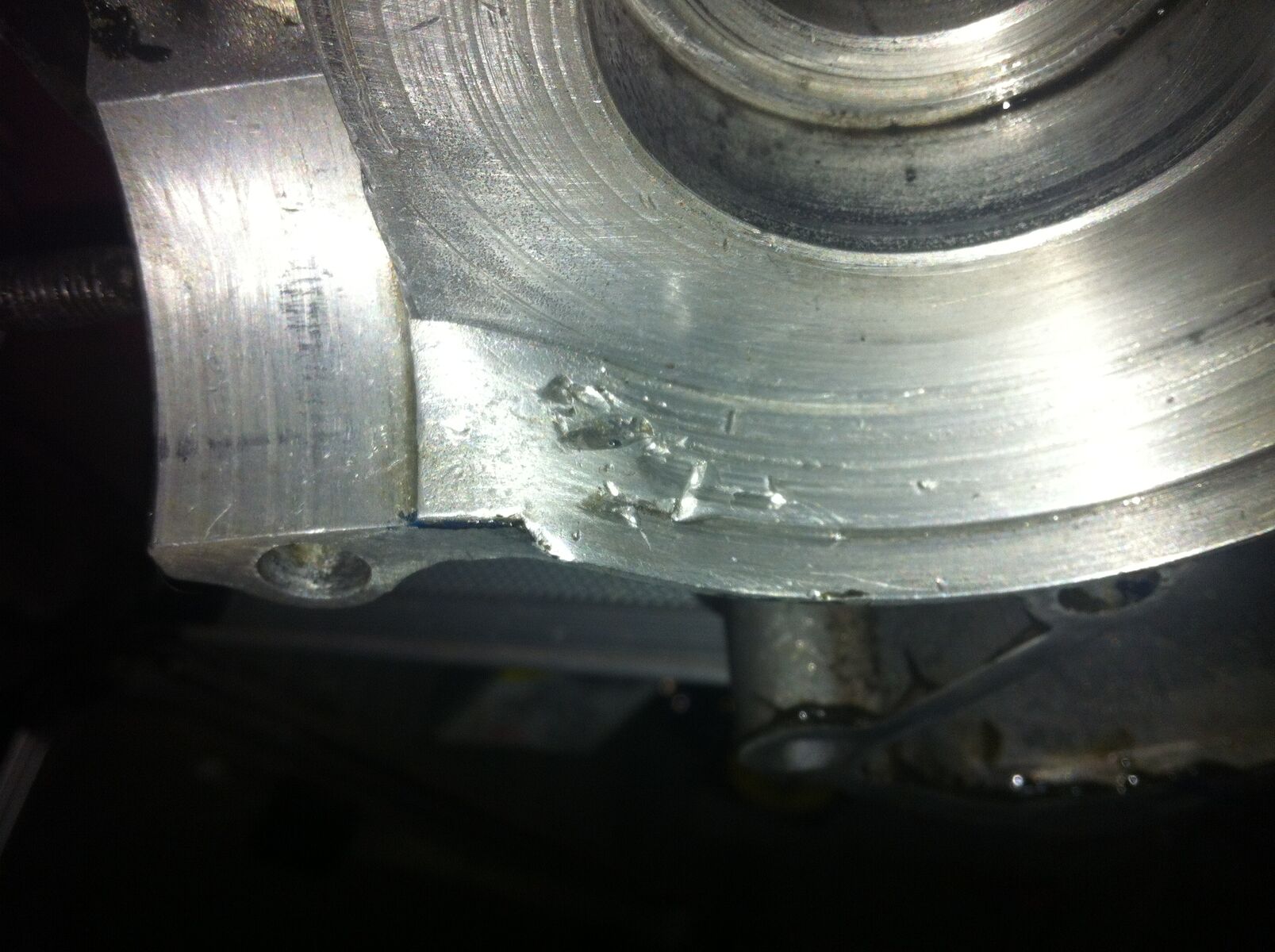

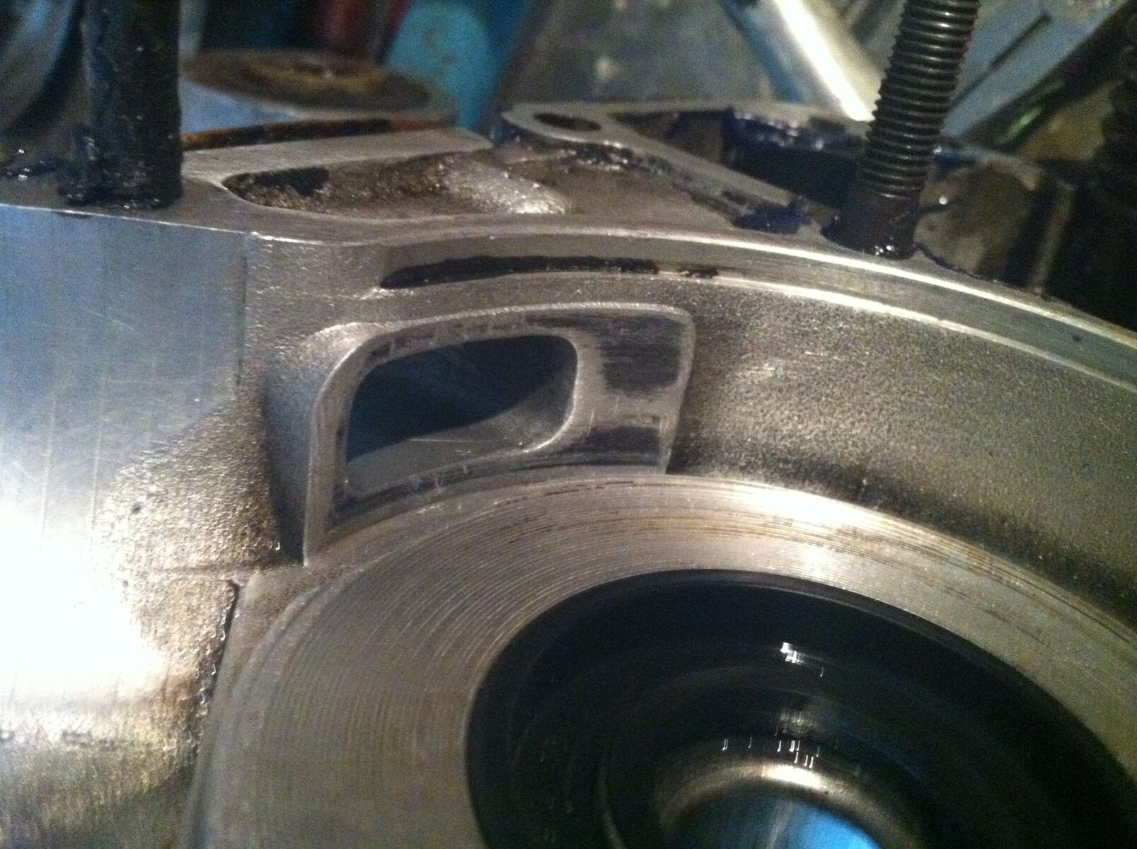

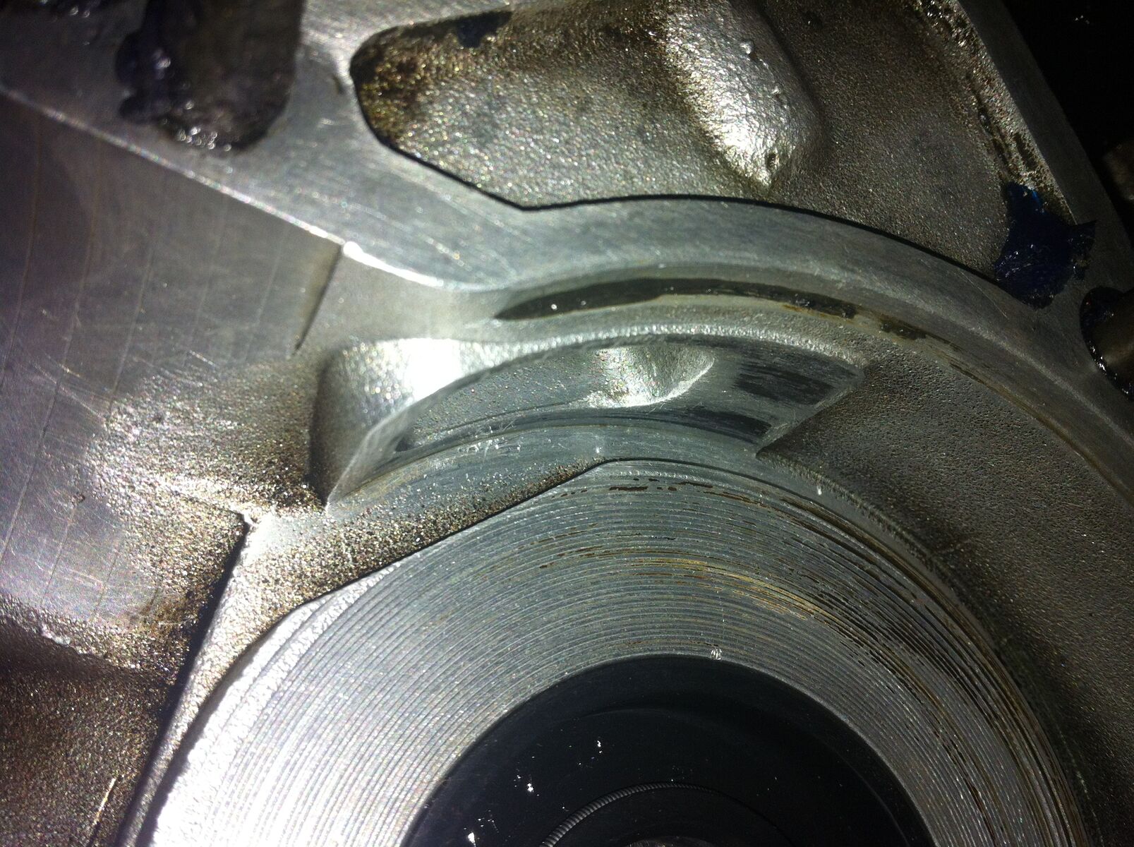

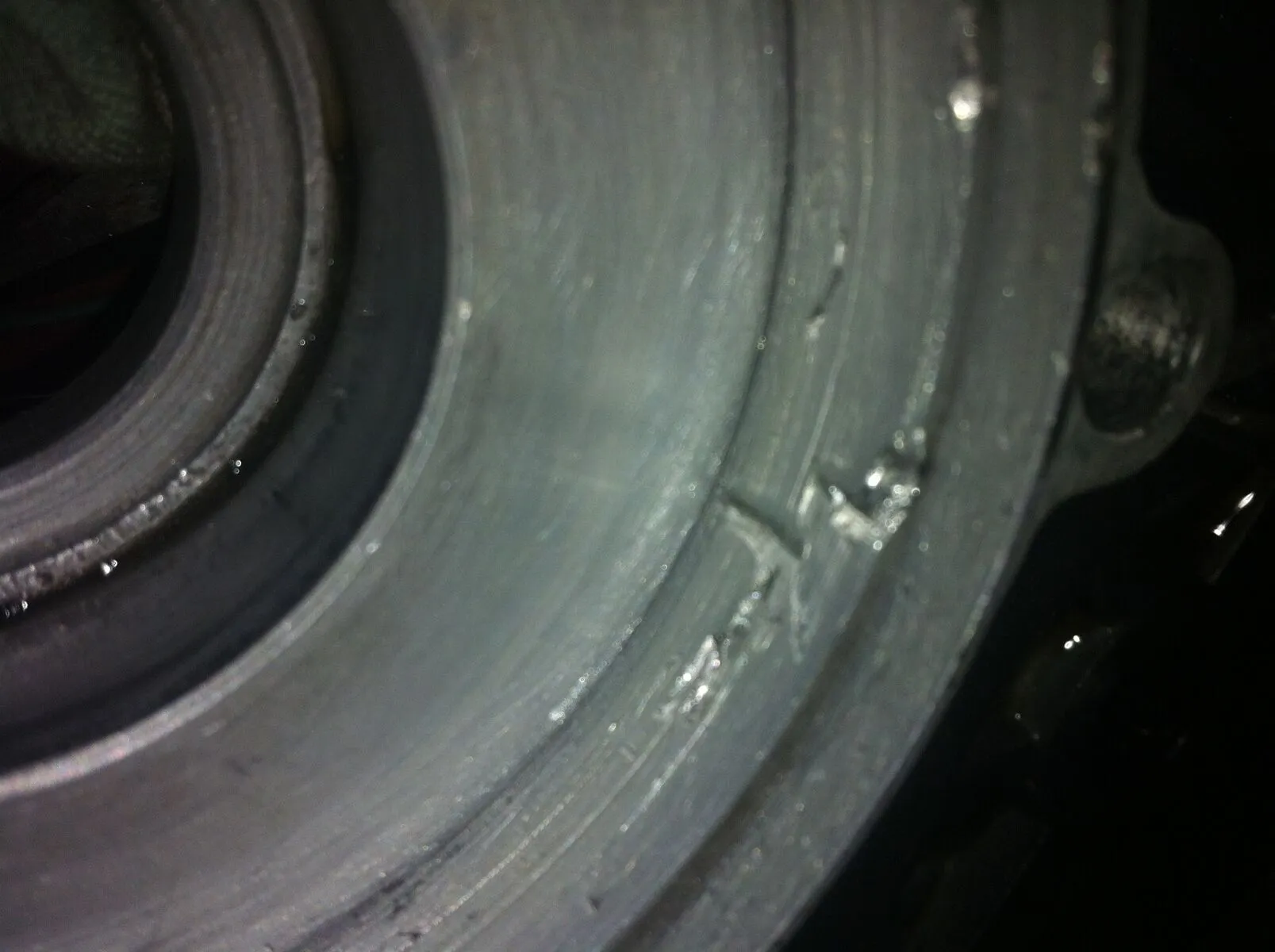

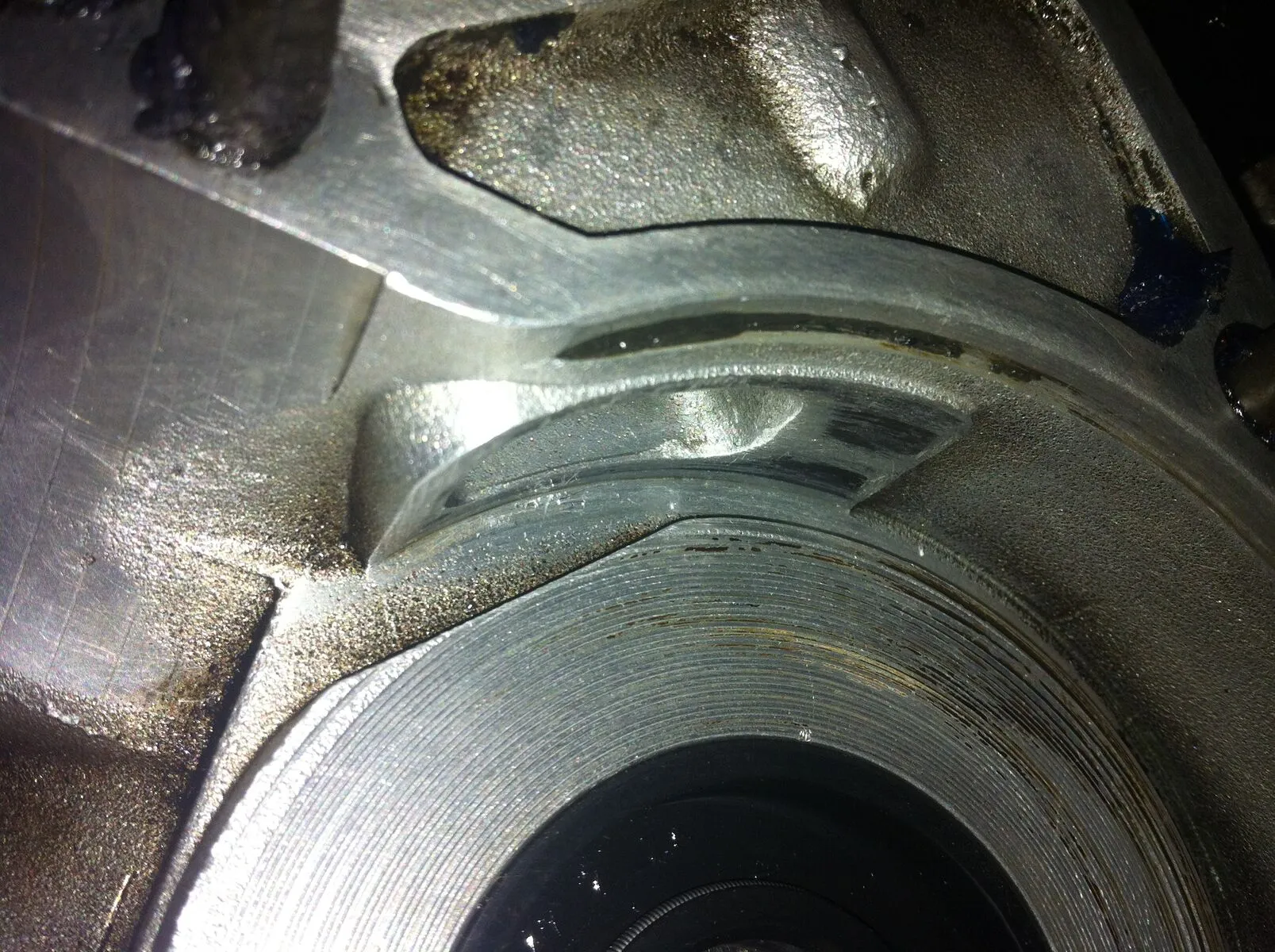

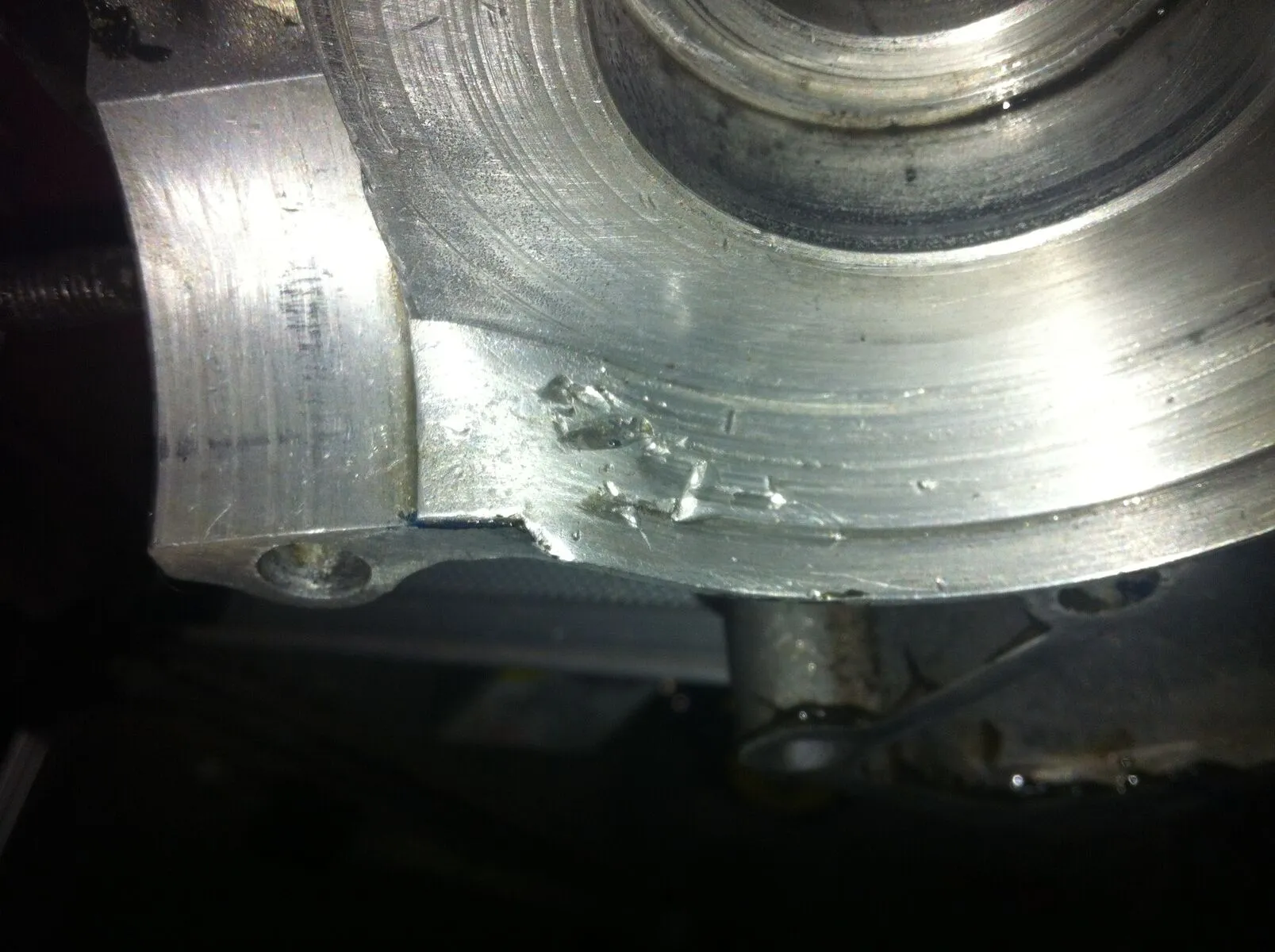

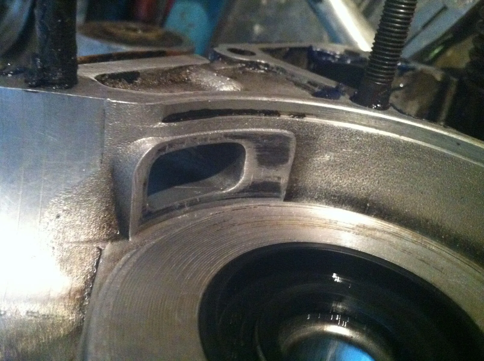

    also hab den motor gespalten hier seht selber ist das etwa eine def. drehschieberfläche???

    nein, die schaut ordentlich aus, viel mehr würde der zustand deines zylinders aufschluss geben

    Irgendetwas ist da aber durchgegangen... woher sind sonst die Macken ? Wie sieht denn die Kurbelwelle aus ?

    Die Macken stammen nicht von meiner Welle die ist auch neu muss vom vorbesitzer sein aber die andere Seite von dem Gehäuse ist ja nicht von Bedeutung oder es geht ja nur um die Seite bei dem Auslass ne
    Gut da steh ich dann wohl wieder ganz am Anfang woran liegt es das der Motor kein Sprit bekommt wenn es jetzt nicht an der Fläche liegt könnte es an der Kurbelwelle liegen oder so ist eine von mazuchelli!!!
    • December 18, 2011 at 21:43
    • #33
    Ok dann hat der Motor auch mit den Macken gelaufen vorher... hm komisch das ganze ...
