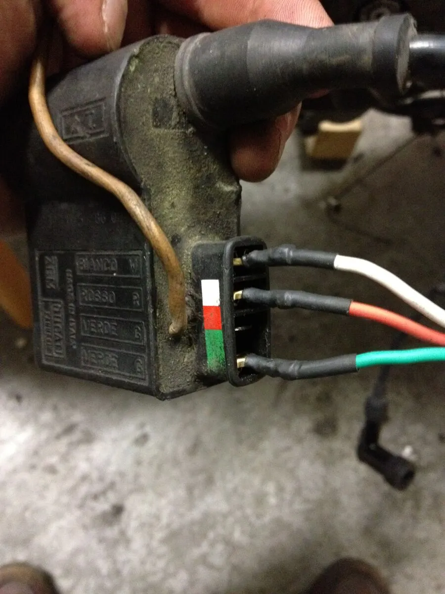

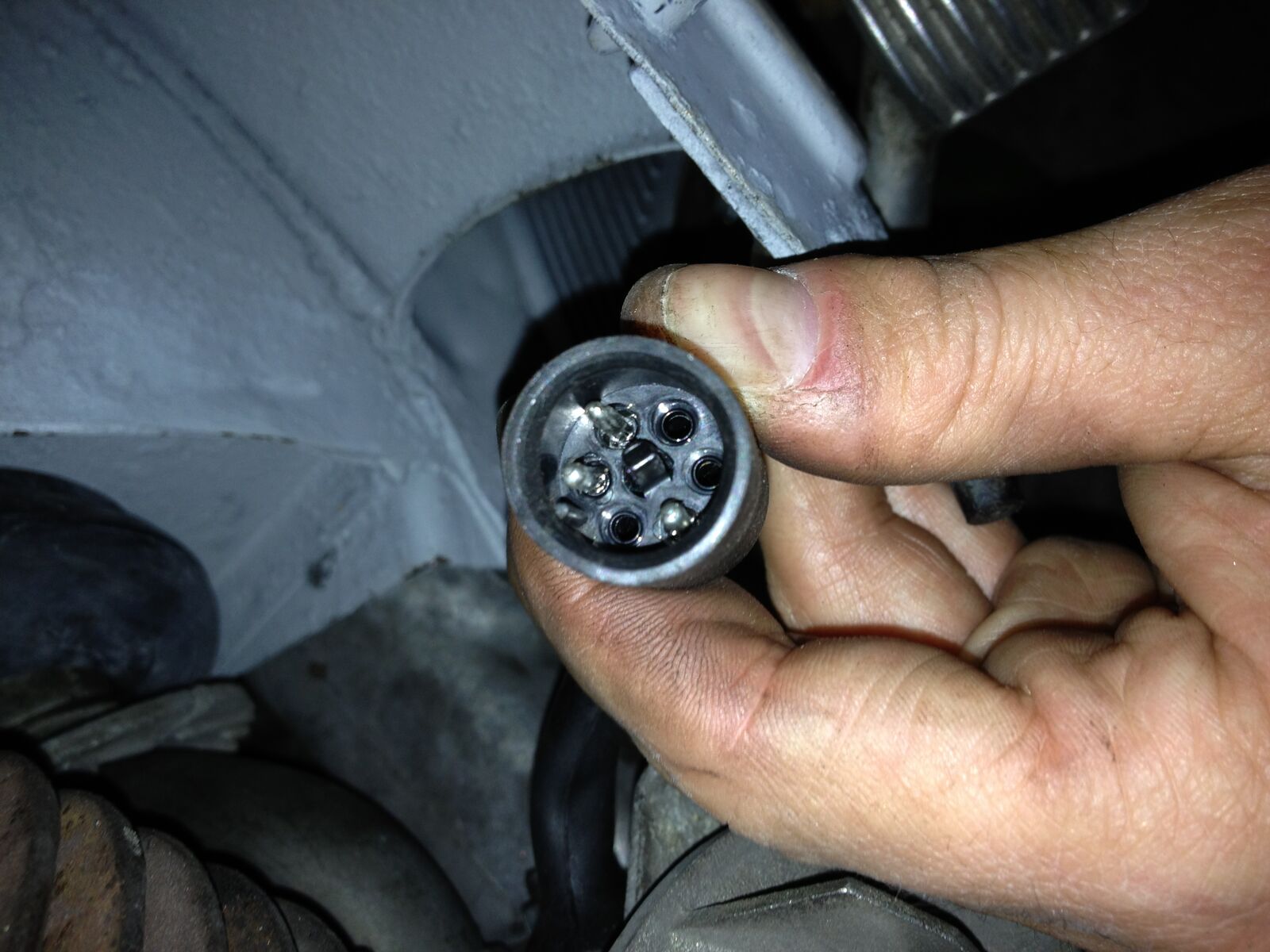

    Servus!
    Habe folgendes Problem:
    Hatte den Motor gespalten und bei der Gelegenheit auch die brüchigen Kabel der Zündgrundplatte getauscht. Habe dabei penibel auf die Kabelfarben geachtet und nun ist folgender Mist:
    Wenn ich nur die Zündspule anschliesse habe ich einen Funken und der Motor springt auch sofort an. Sobald ich aber den Kabelbaum verbinde (Schlüssel ist natürlich in Start-Stellung) ist kein Funke mehr da :evil:
    Mich würde es wundern, wenn ich die Kabel in dem runden Stecker vertauscht habe. Hatte mir vorher extra ne Skizze gemacht. Habe aber noch nicht nachgesehen, weil ich dafür wohl wieder das Polrad ziehen müsste wegen diesem starren Kabelschlauch.
    Ich hatte mir die Steckerpositionen an der Zündspule nicht gemerkt und dort stimmt der Aufkleber (weiß rot grün) nicht mit der Prägung auf dem Gehäuse überein. Habe mich aber nicht getraut rumzuprobieren.
    Vielleicht hat ja jemand einen Tip bevor ichs zerlegen wieder anfang.

    Also die Kabelsteckerbelegung für die CDI auf Deinem ersten Bild ist richtig so. Lass´Dich von dem farbigen Aufkleber nicht täuschen. Der scheint nur etwas verrutscht zu sein oder Luigi hatte beim aufkleben 2 Promille :D . Wesentlich ist die Prägung direkt auf der CDI und die stimmt mit Deiner Belegung so überein. Ist bei meinen Wespen auch so.
    Die vom Motor kommende Steckerverbindung auf Deinem Bild ist von der Anordnung der Pins so auch richtig. Wenn Du auf den Stecker schaust und den so hälst, dass der Nöpsi in der Mitte mit der flachen Seite auf 12 Uhr schaut, muss der Pin auf 12 Uhr das grüne Kabel sein, der auf 6 Uhr der Pin mit blauem Kabel und der direkt rechts daneben bzw. auf 16/17 Uhr der Pin mit dem schwarzen Kabel.
    Wenn die Kabel so nicht mit den Pins stimmen sollten, kannst Du die Pins auch einfach austauschen: Erstmal den Gummischutz so weit zurückschieben, bis Du die Kabel siehst (ist ein bißchen fummelig, dann kannst Du aber auch sehen, ob die Kabel mit der Pinbelegung überhaupt so stimmt). Dann haben die Pins eine winzige Kralle vorne zum Stecker hin, die Du mit einem Uhrmacherschlitzschraubendreher o.ä. Kleinem einbiegen und dann den Pin vorsichtig rausdrücken/-ziehen kannst. Beim Zusammenbau die Kralle vor dem Reinschieben wieder etwas aufbiegen. Fertig.
    Wenn das auch alles nicht hilft, ist bei Erneuerung der Kabel der ZGP irgendwas schief gelaufen, wozu ich aber momentan nichts sagen kann.

    So danke für die Tips.
    Es lag an der Belegung im runden Kabelbaumstecker.
    Trotz Sorgsamkeit ist mir wohl ein Fehler in der Belegung unterlaufen.
    Jetzt läuft sie wieder!
