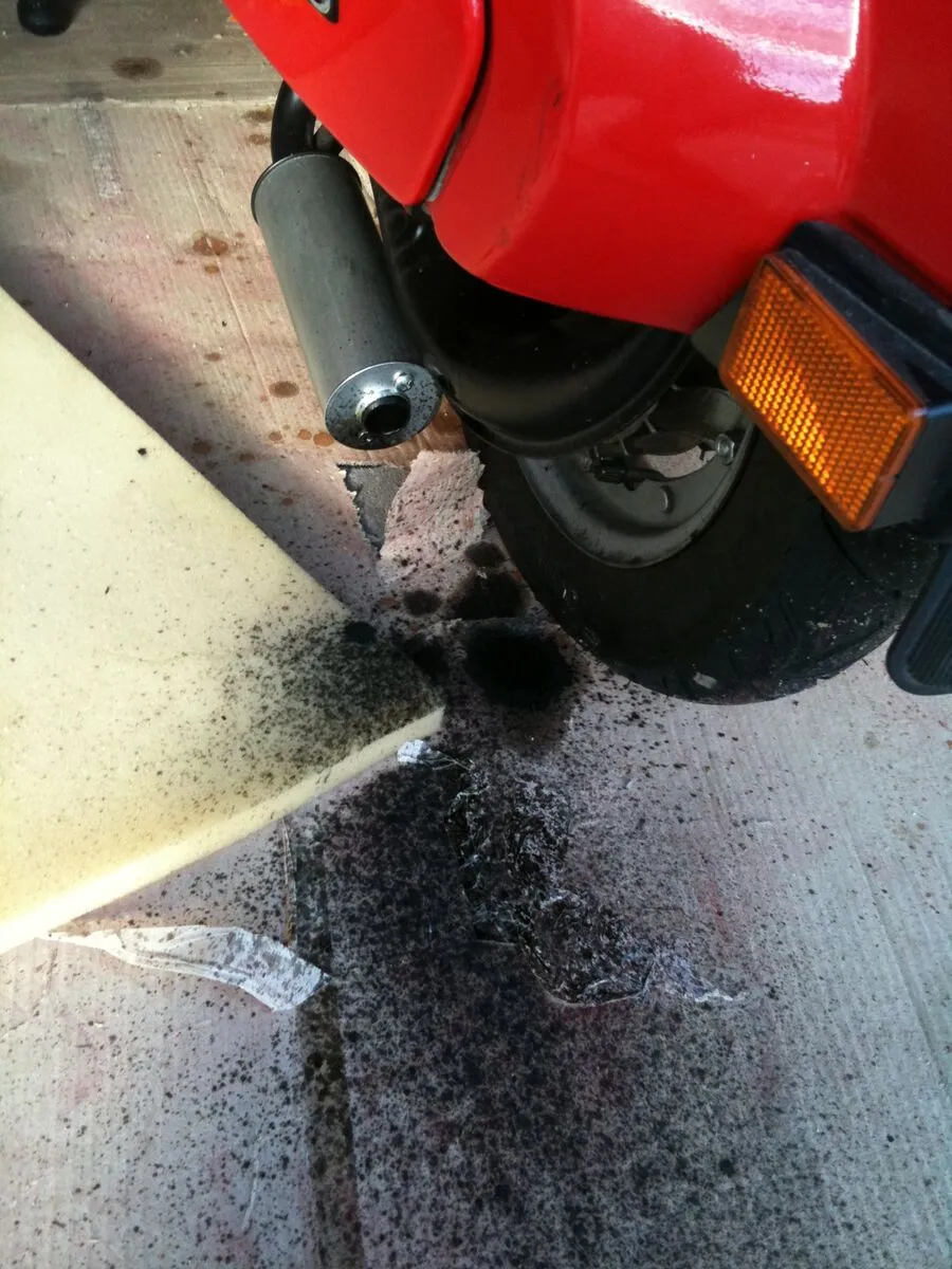

    Es geht mir jetzt schon extremst auf den Sack, dass mein Pk nich rund läuft X(
    Zum Setup:
    50er Polini
    Polini Banane
    16/10er mit 55 HD
    Hier zum Problem:

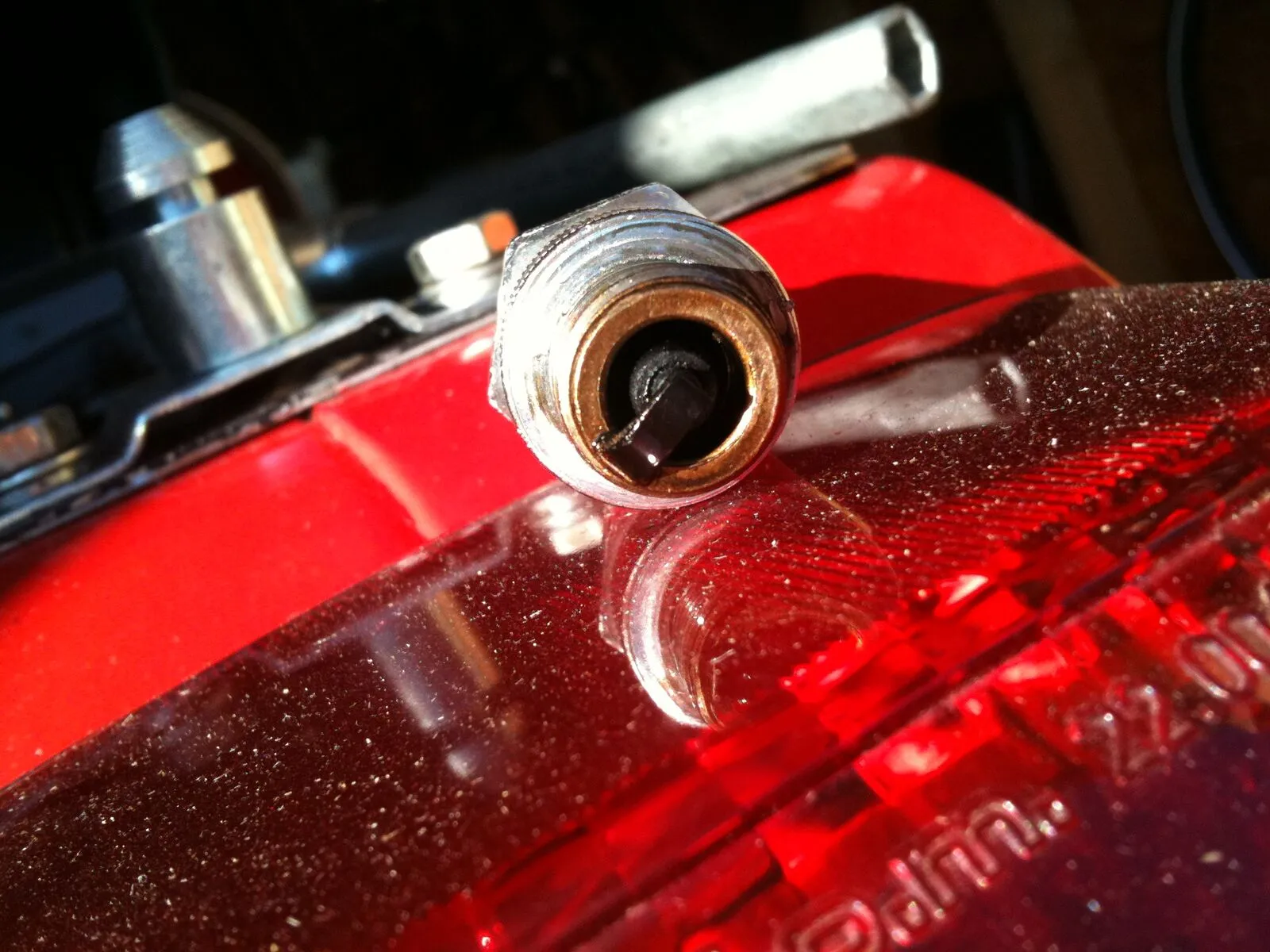

    Sie dreht mir plötzlich nicht mehr so hoch wie im Sommer ?( sondern stottert ganz laut bei hohen Drehzahlen --> Sommer mit 1.=18 km/h Vollgas, jetzt nur mehr 12 km/h . Jetzt werden viele sagen: "ZU KLIENE HD!" Dachte ich mir auch, aber mit der 55 lief sie am besten im Sommer Zündkerze hab ich eine Bosch W5AC . Ori hatte sie ne 65 Hd drin.

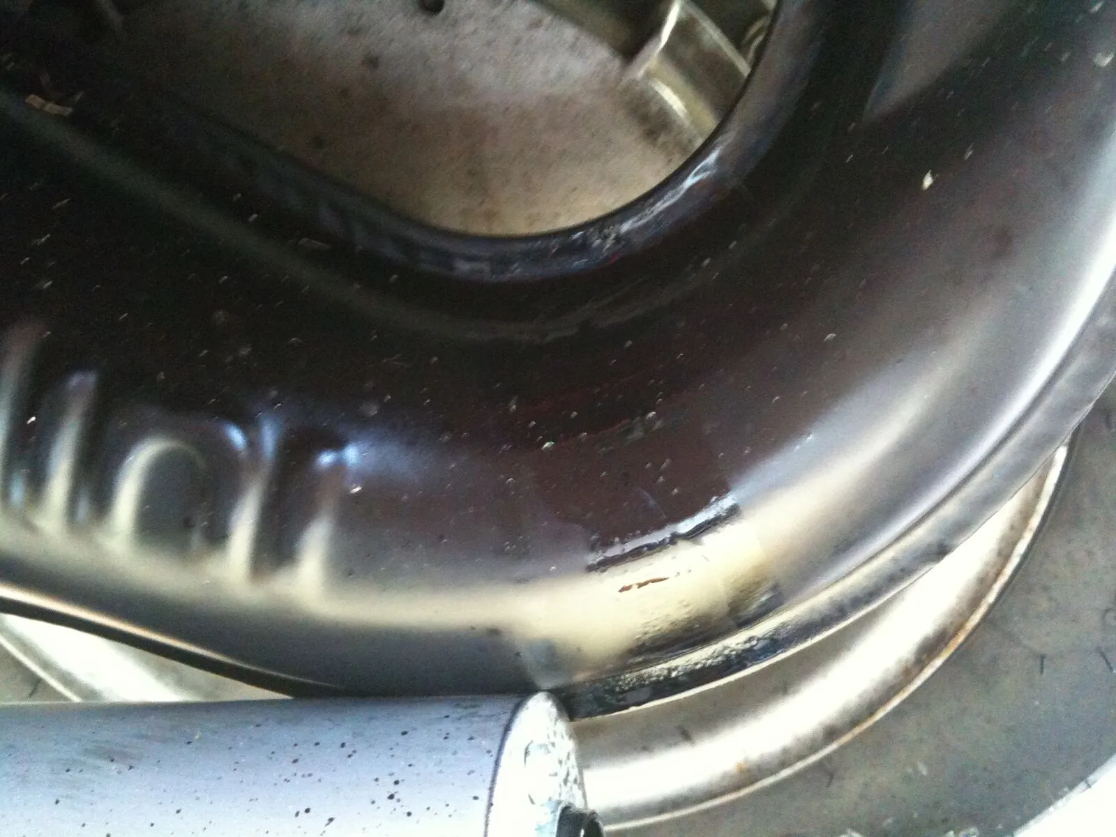

    Und die Banane macht den gleichen shit: Sie tropft einfach! Farbe? Und heut hat sie das Fass zum überlaufen gebracht :-1 (siehe Foto)
    Bitte um Hilfe, fahr nämlich morgn mit ein paar Freunden ne Tour
    lg Kreck

    Das ist nicht die Banane die tropft. Dein Zylinder / Zylinderkopf wird siffen und das tropft von oben auf deinen Auspuff. Mach mal die Zylinderabdeckung runter und schau dir mal da oben alles genau an

    da ist viel sprit unterwegs,.. abgesoffen auch schnell? schwimmer? Falschluft??

    mach mal bitte eine schnupperrunde an deinem getriebeöl, defakto haut dein auspuff den ganzen rotz heraus

    Aja sollte ich mal die Zündkerze wechseln?
    Ngk sind besser oder?
    hab ich übrhaupt die passende Zündkerze?
    • January 3, 2012 at 14:43
    3x definitiv ja.

    Ok,wenn die w5ac passt, welche ngk dann?
    2,576
    62,111
    11,831
    • January 3, 2012 at 15:42
    B7HS

    So... hab die Zylinderhaube abgenommen und musste feststellen, dass alles beim zyli dicht und trocken ist.
    Kolben sieht von oben ziemlich silber aus mit so braunen flecken-sehen wie Ölflecken aus ?(
    Getriebeöl sehe ich mir morgen an
