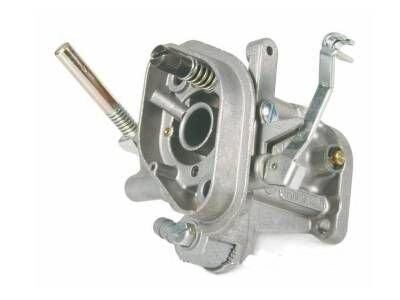

    Ok, also es geht dabei um die PK 50 XL1 -AUTOMATIK-, die hat den FHBB Vergaser von Dell'Orto, dieser hat keinen Gasschieber sondern eine Drosselklappe!
    Des weiteren ist der Vergaser mit 2 langen Schrauben an den Ansaugstutzen angeflanscht und nicht geklemmt!
    Es kommt noch dazu, das die Bohrung nicht "mittig" durch den Vergaser verläuft, sondern außermittig versetzt ist!
    Und eben deshalb, weil es für die XL1 -AUTOMATIK- keinen Tuningvergaser gibt, hab ich den orginalen aufgerieben...
