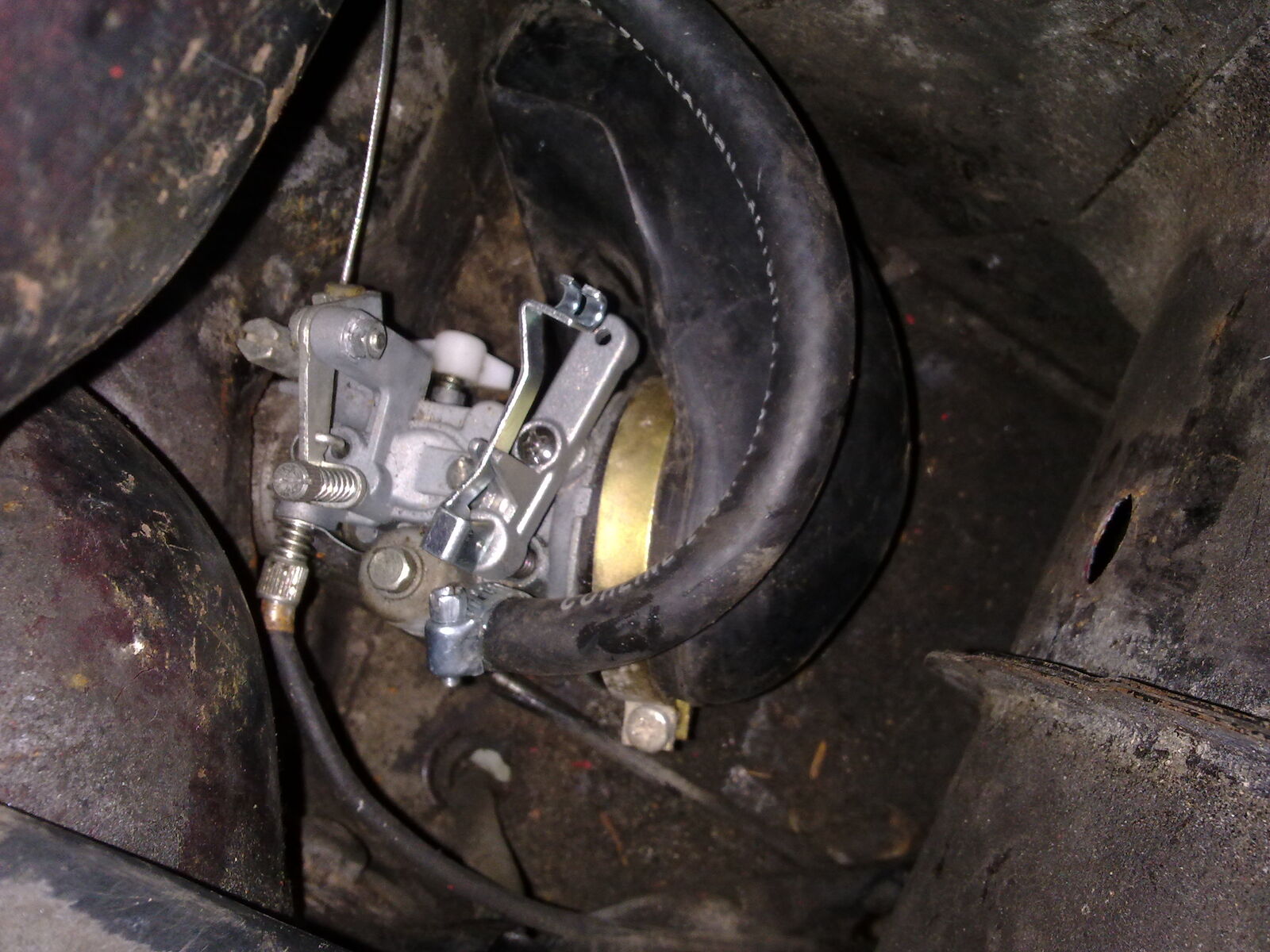

    Also letzte Woche hatte ich 50mal gekickt und irgendwann mit anschieben sprang sie an. Dann lief sie und ich habe sie so abgestellt wie sie war. Nun eine Woche später dachte ich, ok letztes mal lief sie dann muss ich diesmal nicht so oft kicken aber war wohl nix! Vielleicht sollte ich erstmal die Sache mit dem Choke einbauen und dann nochmal testen. Weiß nicht mehr wer es war, aber einer meinte hier es würde einiges an meinem Vergaser fehlen, mir ist aber nur der chike bewusst.....???? Vielleicht wirft nochmal jemand einen Blick auf mein angehangenes Bild vom Vergaser...

  • Vielleicht sollte ich erstmal die Sache mit dem Choke einbauen und dann nochmal testen.
    Genau. Mache das erstmal und dann sieht man weiter. Sonst fehlt da nichts, was man auf Deinem Bild so sehen kann.
  • So habe nun mal die Chokewippe eingebaut und siehe da, die Vespa spring an, das einzige Problem was ich jetzt noch habe, ist dass die Feder der Chokewippe ein Stück frei rausguckt obwohl ich die Wippe normal befestigt habe. Schaut bitte mein Foto vielleicht könnt Ihr mir einen Tipp geben was dort fehlt? Kommt da eine dicke Unterlegscheibe / Distanzstück drunter oder kann ich das so lassen? Falschluft dürfte die Vespa doch dort nicht ziehen oder?

  • In Beitrag Nr. 4 existiert nicht dieser Abstand, habe aber auch nichts im Online Katalog gefunden. Mir wäre nur wichtig ob dort Falschluft gezogen werden kann, wenn nicht würde ich eine Gummitüllt drummachen
  • Hey, da hast du wohl ein falsches Bild angehanden :)
    An der Chokewippe ist ja eine Feder mit einem kleinen Kolben der im Vergaser hoch und runter geht. Aber ich finde absolut nichts was um die Feder kommen könnte um die Lücke bei mir auszugleichen. Vielleicht hat jemand schonmal diese Wippe abgebaut oder du kannst mir nochmal ein Bild senden damit ich vergleichen kann. Ansonsten muss ich mir selbst etwas basteln aus Kunststoff, Metall oder Gummi Hauptsache es kann keine Feuchtigkeit oder Schmutz in den Kanal reinfliegen.
  • Hi, Bild ist schon richtig, und im Vergaserraum ist es relativ sauber. Die Luft kommt von vorne durch den Tunnel oder am Werkzeugfach vorbei. Dasollte nich viel Schmutz mitkommen. die Bilder schick ich Dir als Mail, weil ich die geklaut habe, könntest Du dir aber auch selber anschauen. SCOTER CENTER suchen nach Vergaser Vespa XL2. Dann auf vergrößern tippen und blättern.
  • Echt Mist wenn der Vorbesitzer rumbastelt und man sich dumm und dämlich sucht. Danke Kasanova der Tipp war gut. Bin über die Internetseite darauf gekommen, dass ich den Vergaser der XL1 drin habe, mein Modell aber eine XL2 ist. Soweit nicht tragisch, nur die beiden Vergaser unterscheiden sich in der Aufnahmer der Chokewippe. Bei mir ist jetzt halt ein Teil offen/frei, weil normalerweise der XL2 Vergaser dort höher gegossen ist und die Wippe genau aufliegt, das ist bei mir nicht möglich, es sein denn ist setze selbst etwas dazwischen eine Hülse oder ähnliches. Naja aber es funzt trotzdem erstmal so und die Vespa spring mit Choke nach einmal zweimal treten an. Würder ihr deswegen einen anderen Vergaser kaufen?
  • Hi!
    Das Modell ist das selbe , richtig. Aber das Gehäuse ist etwas anders dort wo die Chokewippe draufkommt. bei meinem war eine Hülse drauf für die XL1 wahrscheinlich für Modelle die den Chokezug nicht am Lenker haben. Für die XL2 kommt die Wippe drauf, aber wie gesagt Gehäuse ist etwas anders.
