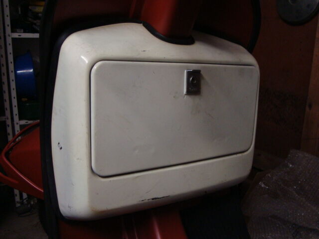

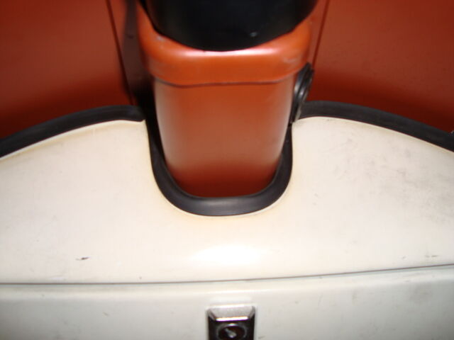

    • January 22, 2012 at 10:32
    Hmmmm,keine schlechte Idee.
    Hier mal das Handschuhfach.
    Muß oben noch ein wenig geweitet werden und die Befestigungen noch änderen dan wirds was
