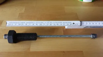

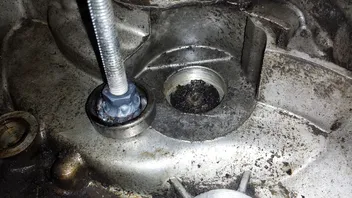

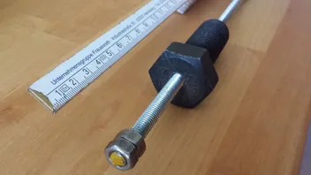

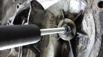

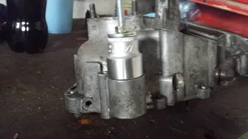

    Habe heute auch die beiden Lager ausgebaut. Werkzeug: Gewindestange m8, ein paar u Scheiben m8 und ein paar muttern m8. Ging besser und schneller als erwartet. Den "Abzieher" kann man auch immer wieder verwenden. Lediglicher verschleiss sind 2 Muttern m8. Hier ein paar bilder:
    Wenn man einmal dir Sachen da hat kann man damit direkt noch die Silentbuchsen wechseln. Ging auch sehr einfach. Habs mir schlimmer vorgestellt.
