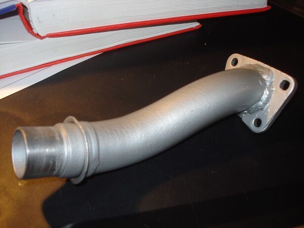

    ich habe heute einen Vergaserkit von der PK125 ETS bekommen. 2-)
    Allerdings macht mich der ASS stutzig! Es sieht doch wohl so aus, als ob jemand den Stutzen abgetrennt und um 180° verdreht wieder angeschweißt hat, oder? 8o

    jupp
    läuft "falschrum"
    2 schrauben unten eine oben... dann würd er gegen die backe laufen...

    Muss ich den exakt ausrichten, oder reicht es wenn ich den in etwa so schweiße wie der orginale 50-erStutzen läuft?

    ich würd den sauber trennen, die platte am block (im rahmen) verschrauben, dann den ass ausrichten und dann mit einem stift oder fergleichbarem beide teile markieren... dann anhand der markierung zusammenbruzzeln

    Lösung des Rätsels ! Den hat jemand passend gemacht für Rahmen V50 , daher wurde die Platte abgetrennt und umgeschweißt ! Denn ASS von v50 passst nicht in PK XL 2 Rahmen

    Also wenn ich mir die V50-ASS in den online-shops ansehe, geht die Biegung trotzdem nach links (Blickrichtung in Fahrtrichtung)...
    glaub ich nich... das würde anders aussehen ;)

    Dann wurde der Rahmen geöffnet und der Vergaser hing rechts an der vorderen Seite ....anders würds ja nicht passen
    Flex die Platte ab und schweiß es dir passend , fertig !!!

    @cardoc, denke ich auch...
