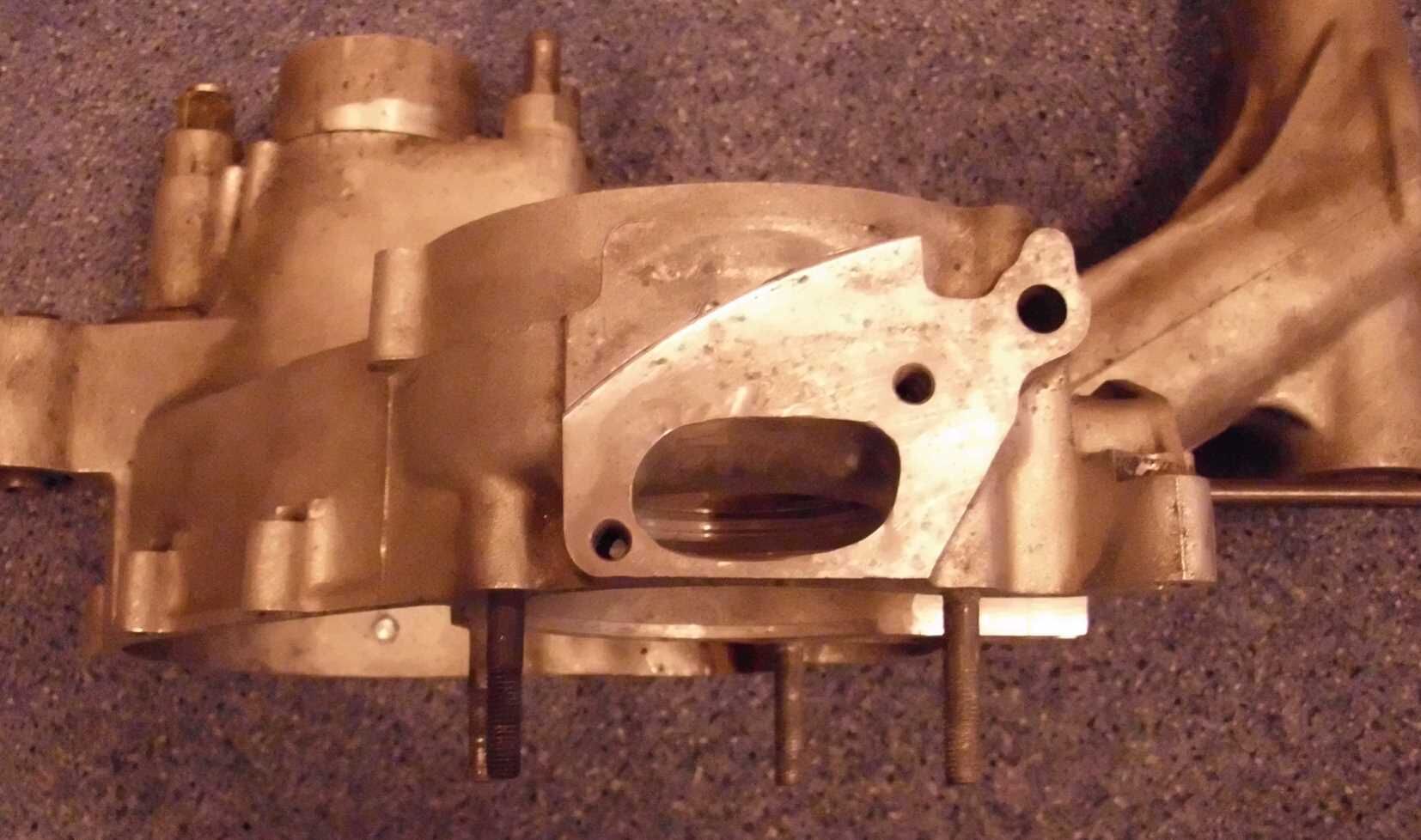

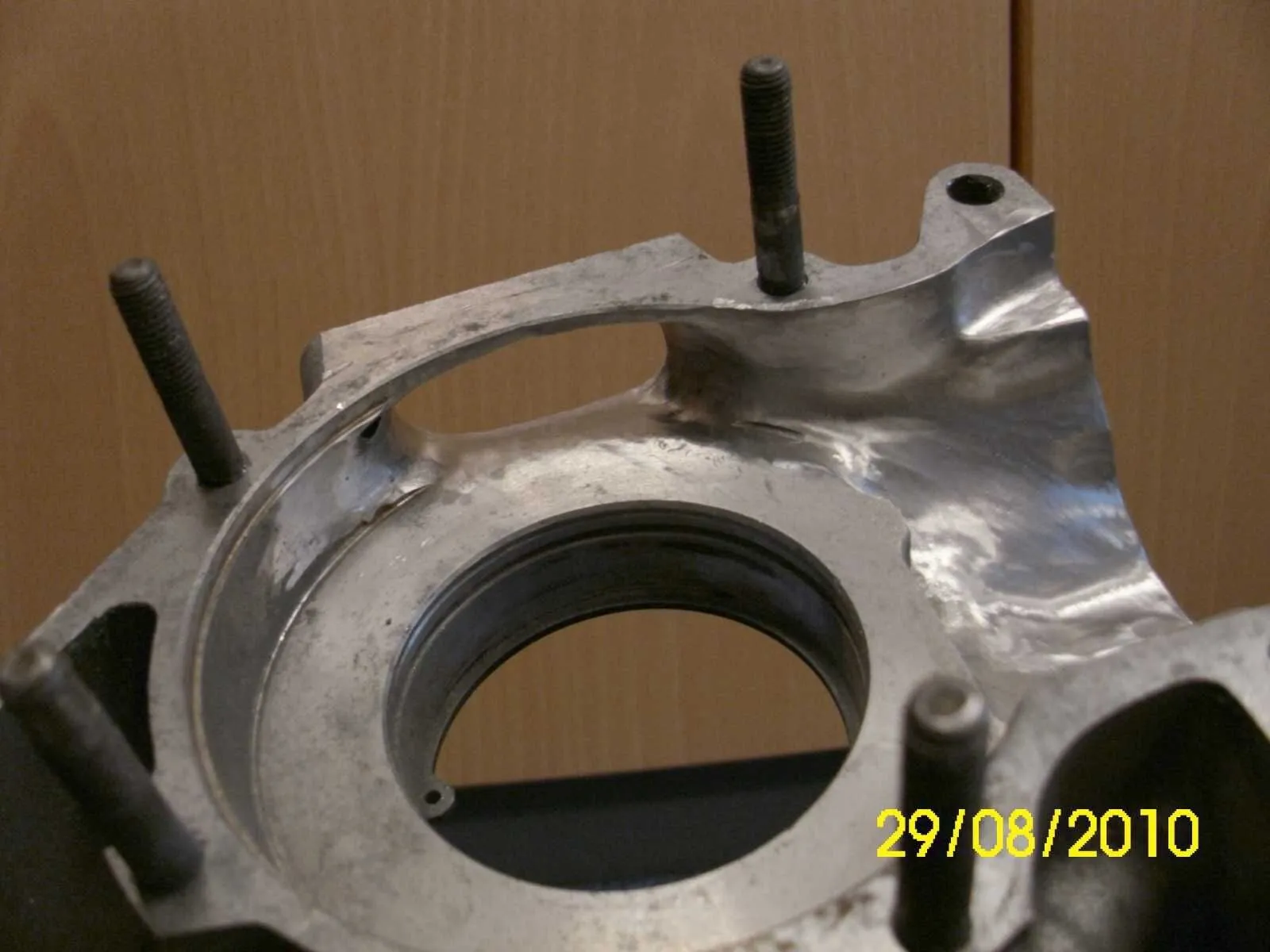

    Bin gerade selber dabei einen M1X Motor auf nem 80iger Gehäuse aufzubauen.
    Meine Komponenten:
    Block PX alt üppig gefräst
    200ter Getriebe uas nem Cosacken
    Schaltraste usso neu.
    MRB Membranansaugstutzen
    Tassi VForce Membrane
    60iger Langhublippenwelle
    35iger Keihin Gaser
    S&S newline Puff
    Logischerweise alle Lager und Siris neu.
    Hier mal ein paar Fotos von so einem Block:
    Ist jetzt nicht mein Motor, ist ne Auftragsarbeit, die auch noch nicht ganz fertig ist.
    Ach so, entsprechende Fuß- und Kopfdichtungen wirst auch noch brauchen um den Hub auszugleichen und um die Steuerzeiten entsprechend zurecht zu biegen.
