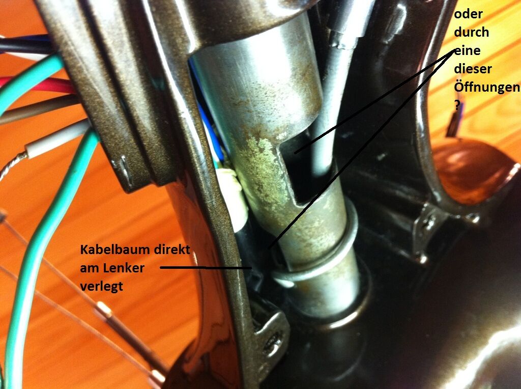

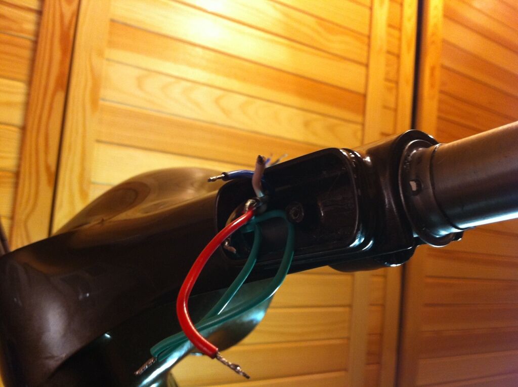

    nachdem es nun einen halben Tag gekostet hat das Rücklicht, das Kabelkästchen und die Hupe anzuschließen, geht es nun an den Lenkerkopf (die andere Hälfte des Tages hab ich hier verbracht, um Antworten auf die vielen Elektrofragen zu finden...). Und bevor ich es falsch mache, frage ich lieber die Sachen nach, die ich hier nicht gefunden habe!
    1. Ist es richtig, dass ich den Kabelbaum wie auf den beiden Bilder (hoffentlich gut) zu sehen, direkt durch die Öffnung am Lenkkopf führe und dann zum Schalter oder muss ich ihn auch durch das Gasrohr führen? Und wenn die zweite Alternative stimmt, durch welche Öffnung im Lenkrohr muss er denn wieder raus? Durch die hintere (zum Lenkkopf hin) oder durch die vordere (Richtung Bremshebel)?

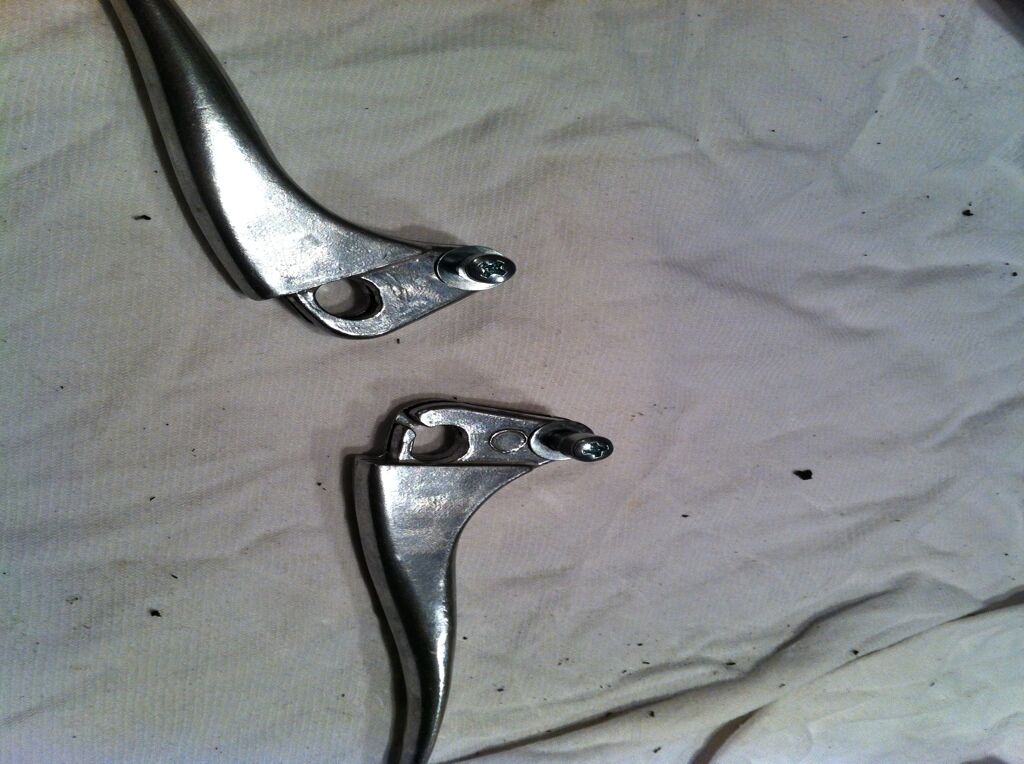

    2. Diese wundervollen (...) Bremshebel, die ich mein eigen nenne sind identisch (als Set gekauft). Wie auf dem Bild zu sehen ist, läuft dann demnach auf der linken Seite der Zug unten und auf der rechten Seite der Zug oben durch... 8|

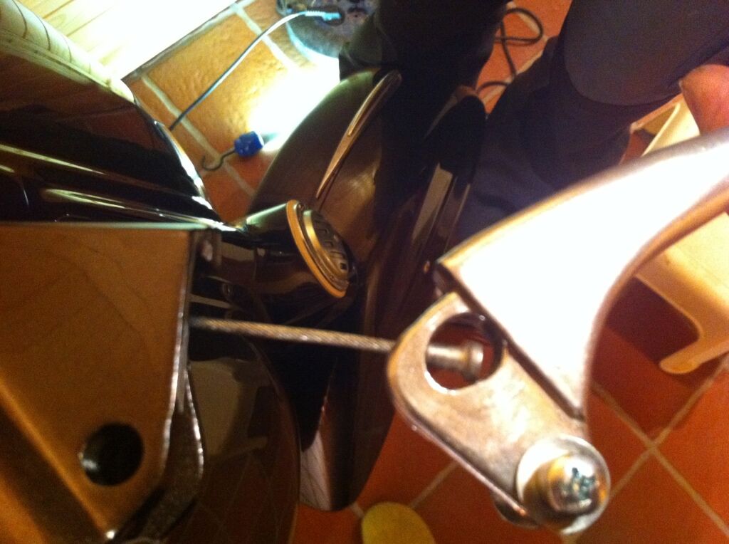

    Ist das richtig? Oder gleich wegschmeißen, verbrennen und ein bißchen fluchen? Denn das zweite Problem sollte sich auf dem nächsten Foto zeigen: wie zum Henker soll denn der Nippel in diese übergroße Öffnung passen?? Hab ich was übersehen oder vergessen?

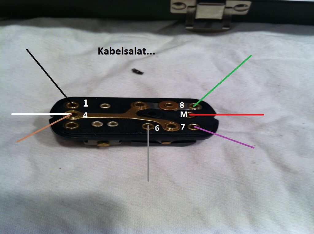

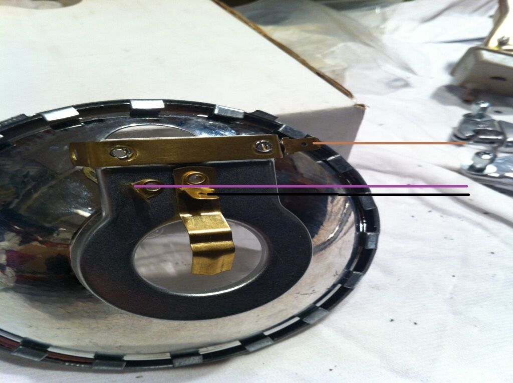

    3. Damit die Kleine nicht brennt, sobald ich die Elektrik fertig angeschlossen und angekickt habe: stimmen die Anschlüsse so, wie ich sie angezeichnet habe?

    - Der Verlauf dem Kabelbaum stimmt soweit.
    - Die Hebel sind eigentlich immer identisch, also ist es vollkommen ok wenn der Eine die Öffnung unten und der Andere oben hat.
    - Bei deinem Hebel fehlt aber noch die Tonne vom Zug. So darfst du das nicht zusammen bauen.
    - Anschluss am Schalter sollte so passen, aber ich hab grad auch keinen Schaltplan zu Hand.

    die fehlende Tonne für die Nippel 2 oder 3

    Dank dir kasanova. Habe schon gut gelacht, das ist ja schließlich bei meiner PK auch so. klatschen-) Das kommt davon, wenn man den ganzen Tag von einem zum nächsten Problem kommt - so nach dem Motto den Wald vor lauter Bäumen nicht sehen... Peinlich.
    Trotzdem noch eine Frage dazu: die Tonnen sind - wenn ich das richtig erkenne rund (so drehen sie sich ja auch schön 8| ), die Öffnung in den Hebeln ist jedoch oval. Gibt es dafür einen sensationellen Grund, der sich mir noch nicht erschlossen hat?! Es gibt schließlich diverse Hebel im Anbiet, deren Rundung für die Tonne komplett rund ist...

    Hi, das Zauberwort der Budisten: OM, denn in der Ruhe liegt die Kraft. Die Löcher sollten rund sein, ovale Löcher nur bei alten ausgeleierten Hebeln. Noch zu deinen diversen Problemen, bei mir hat sich noch immer bewährt, wenn Du an einer Stelle nicht weiter kommst, liegen lassen, was anderes machen. Denn der Kopf beschäftigt sich weiter mit dem Problem und am nächsten Tag ist dann alles ganz klar, und geht fast von selbst.

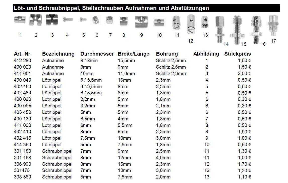

    Das klingt erstmal logisch, nur sind das ja neue Hebel und zwar die hier:
    Ich weiß nicht wie gut du auf dem Bild von SIP erkennen kannst, dass die Öffnungen oval sind, aber auf meinem Foto müsste man das eigentlich erkennen. Habe diese Hebel auch noch in anderen Shops gesehen und bin, als ich sie damals gekauft habe, natürlich davon ausgegangen, dass sie passen. Jetzt bin ich natürlich etwas verwirrt :pinch:

    Eventuell dient die ovale Form als zusätzliche Sicherung gegen das Lösen. Solange sich die Seilzugtonne frei bewegt würde ich mit da keine Gedanken machen.

    Ich kann mir wirklich vorstellen das es eine zusätzliche Sicherung gegen ein unbeabsichtigtes Lösen ist. Wenn der Zug verlegt und gespannt ist kann das Seil praktisch nicht mehr durch die Öffnung im Hebel gehen. Erst wenn du den Zug löst und die Tonne im Oval nach oben ziehst kannst du das Seil wieder rausnehmen.
