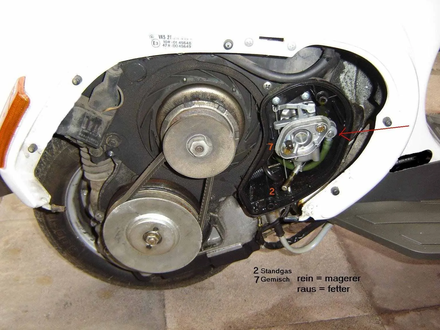

    habe festgestellt, dass wenn der Benzinhahn auf ist, das Benzin richtig unten rausfliesst.
    kann es sein, dass ich den Benzinschlauch nicht richtig am Vergaser befestigt habe?!?
    da muss ich mal nachgucken
    • February 29, 2012 at 09:18
    • #28
    Hi das Teil wo der Benzinschlauch in den Vergaser geht, passt nur in einer Position, wenn das etwas verdreht ist bekommst Du das nicht dicht. Ich meine das, wo der Pfeil drauf zeigt. An der Position 7 geht der Ölschlauch in ein Metallröhrchen, geht auch gerne los wenn keine Schelle drauf ist.
