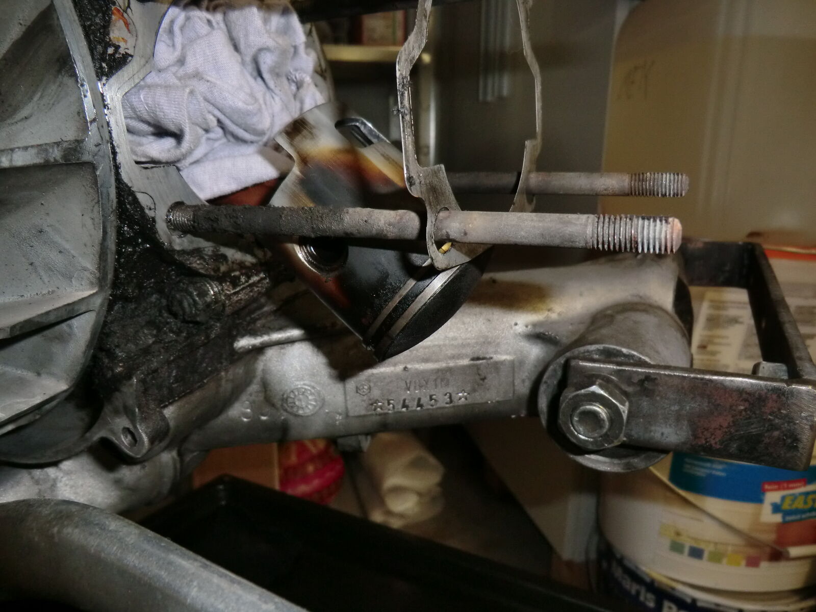

    ich habe gerade den Zylinder bei meinem PX Motor abmontiert.

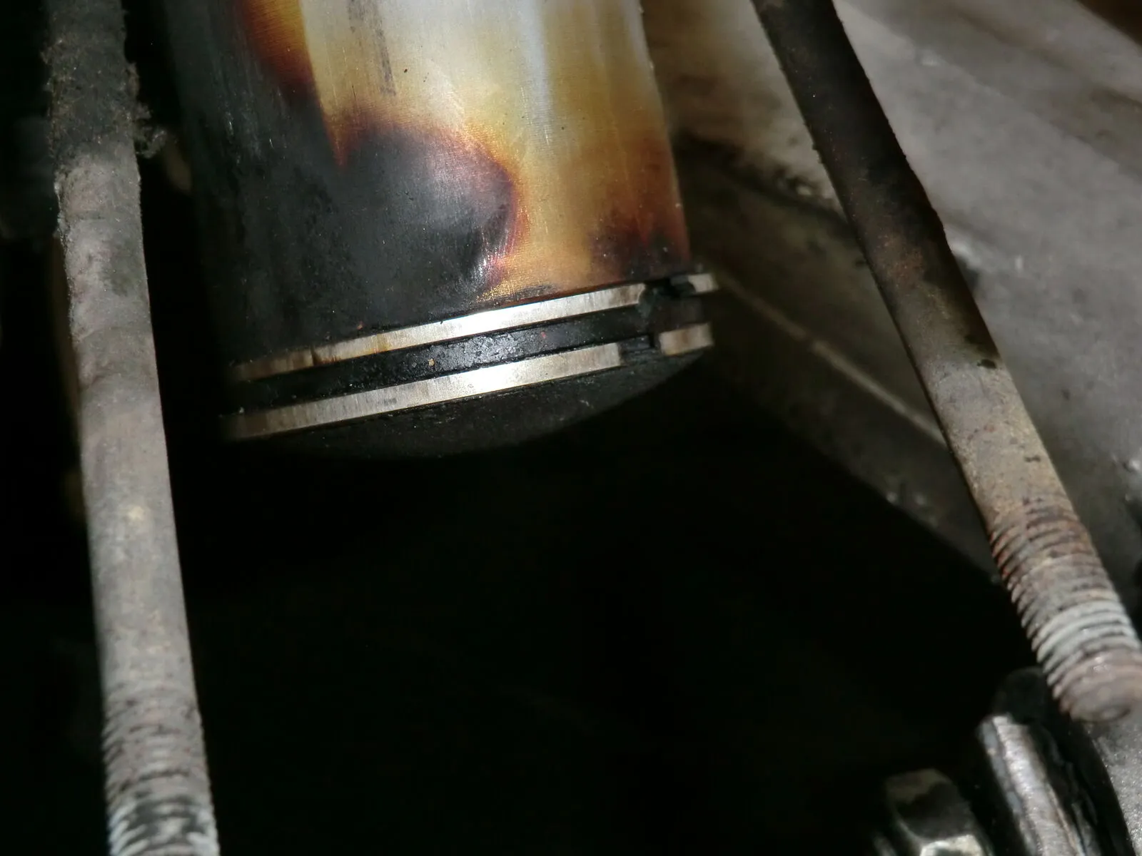

    Nun kann ich nicht beurteilen, ob der Kolben so wie er auf den Bildern zu sehen ist "normal" aussieht oder nicht.
    Zudem sind die beiden Kolbenringe so ok?
    Würde mich freuen, wenn Ihr einmal drüberschaut.
    Vielen Dank und Gruß
    Mattes

    die kolbenringe sind fix und fertig, zu erkennen am rußbild des kolbens

    Das kann doch ein Grund für gewissen Leistungsverlust, vor allem an Steigungen, sein, oder?
    Bin eigentlich dabei "in Gedanken" den DR135 zu verbauen.
