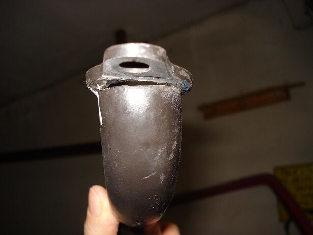

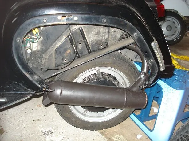

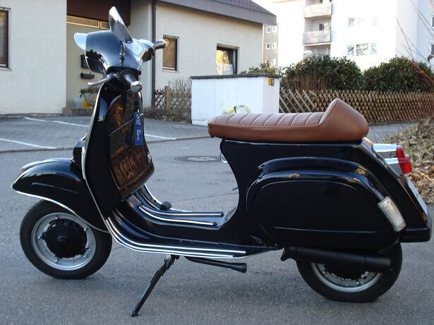

    Welcher Zylinder (ccm): Polini 102 (Auslass erweitert, ÜS angepasst, Kolbenfenster angepasst, QK auf 1,5)
    Auspuffhersteller / Typ: ETS-Banane (Repro mit Bohrung i.d. Flöte)
    Anpassungsarbeiten: 6 mm Keil zylinderseitig ausgeschnitten und wieder verschweißt (entspricht der (8° Differenz zw, KH & LH)
    Steuerzeiten eures Motors:
    Drehschieber o. Membran: DS
    Vergaser: SHBC 20L mit 27-er ASS
    Übersetzung: 3.0
    Die ETS Banane fährt sich prima! Ein 29-er Krümmer ist von Haus aus dabei! :thumbup: Bringt ein deutliches + an Druck aus dem Drehzahlkeller und erweitert das Band im Vgl. zum orginalen Puff bzw. Sito+. Endlich komme ich die 17% Steigung im 4. hoch!!! :thumbup: Allerdings wird das Verlangen nach einem kurzen 4. immer größer!
    Unterm Strich ist für mich die ETS-Banane der beste Auspuff für unauffällige Modifikation an der PK. Die ETS ist deutlich leiser wie der Sito +, klingt aber etwas blechener als der orginale. KEIN Scheiden am Rahmen notwendig!
    Edit: Man braucht größere Auspuffdichtungen!!! Z.B. die von KTM (46030046000) oder man dremelt ein bisschen an den O-Dichtungen.
    und unbedingt ein neuer lack.aber sonst bin ich auch sehr sehr zufrieden.
