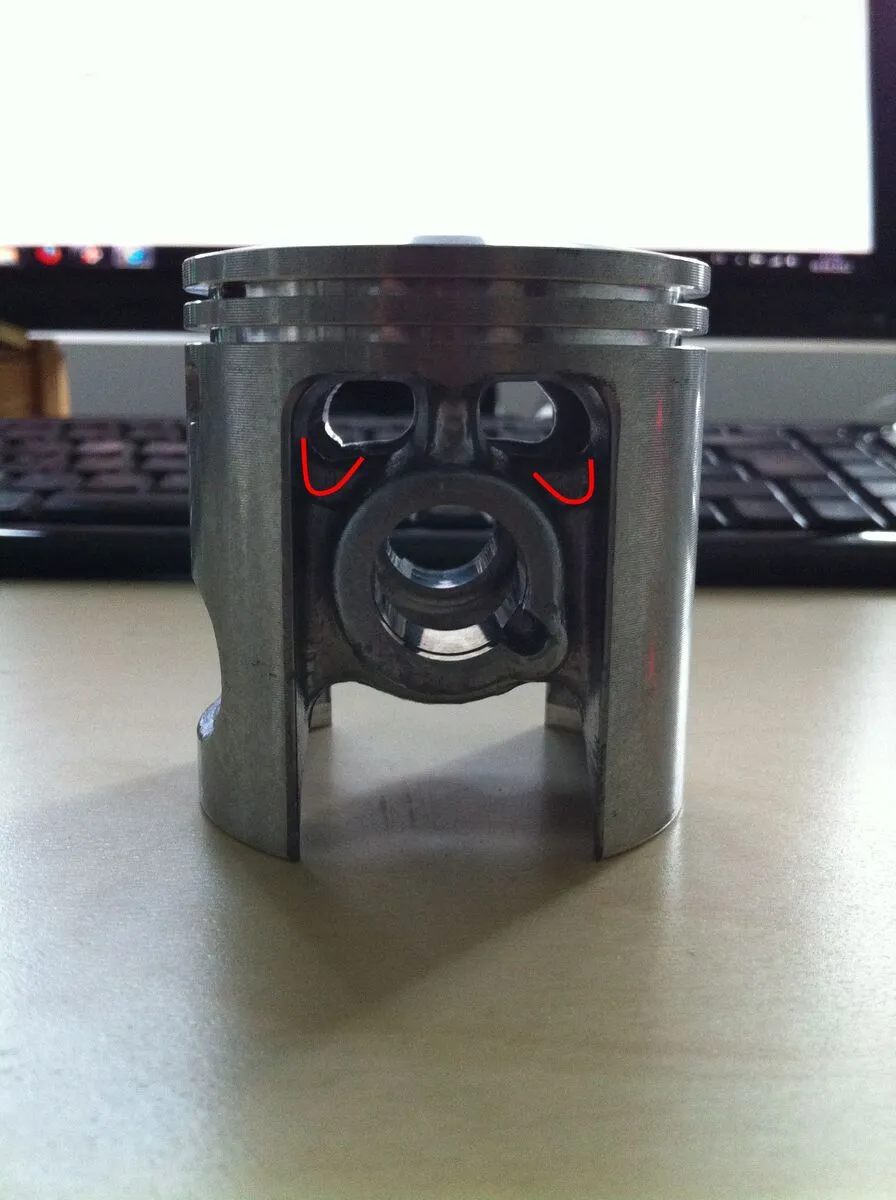

    Kolben: -habe oft gesehn dass das einlassseitige kolbenfenster nach unten hin entfernt wurde. sinn ist wohl der mehreinfluß an gemisch: sinnvoll oder überbewertet?
    -die 3 kleinen fenster oberhalb des kolbenfensters sollten im optimalfall wohl auf die stehen gebliebenen zähne bzw zwischenräume angepasst werden.

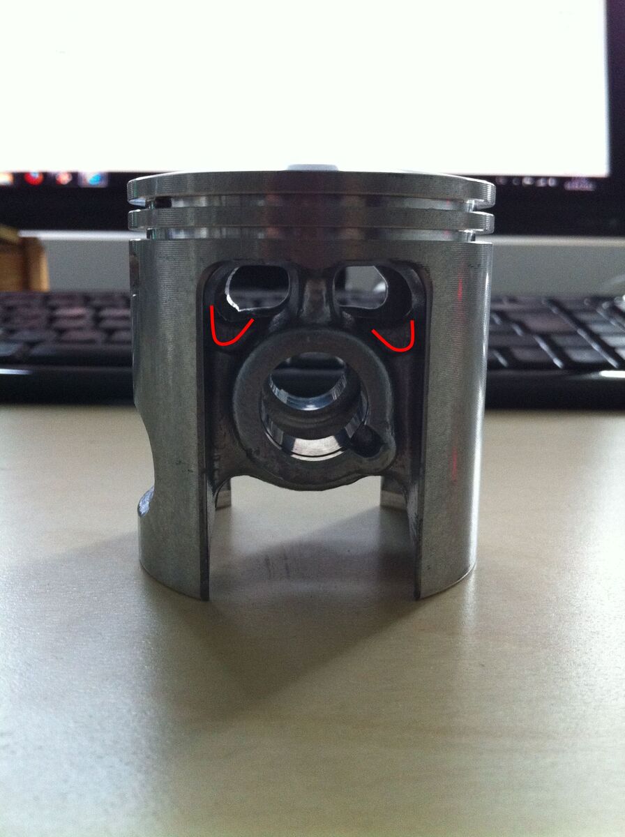

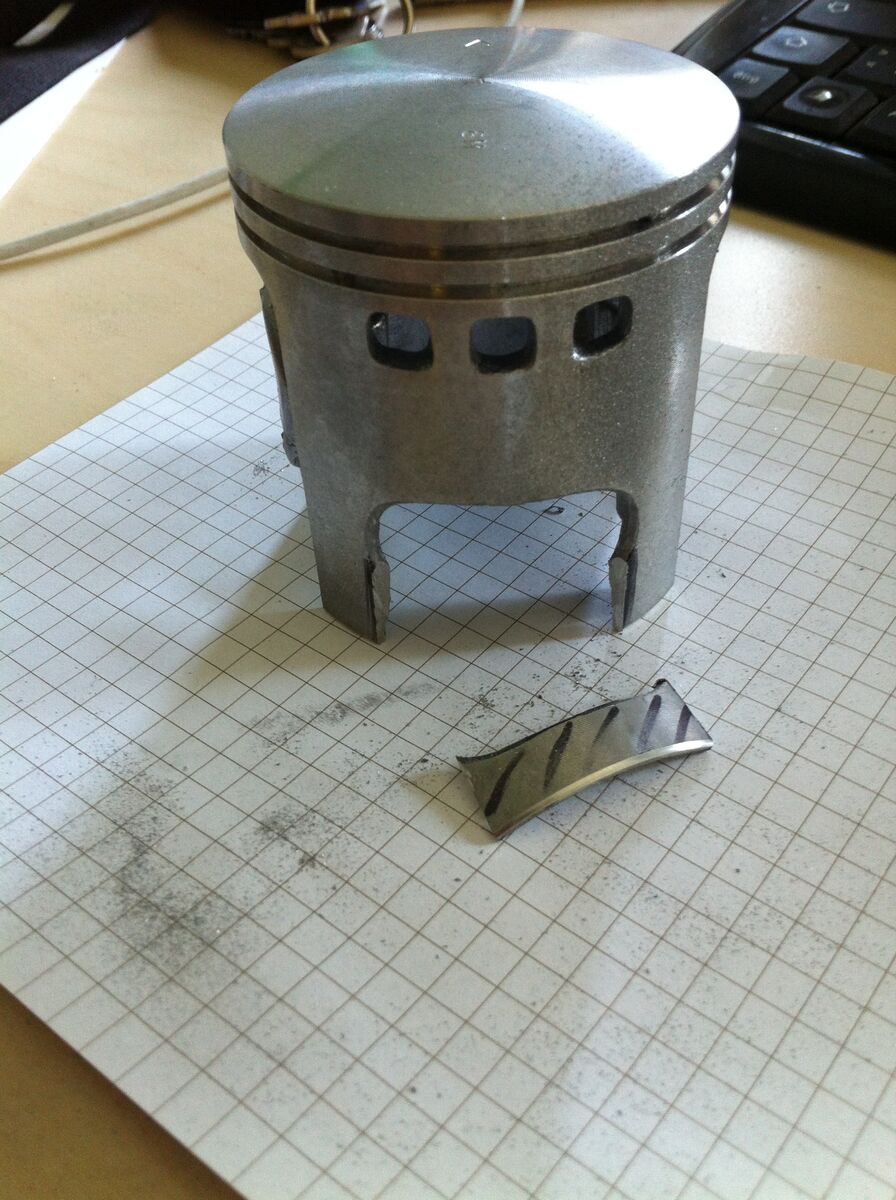

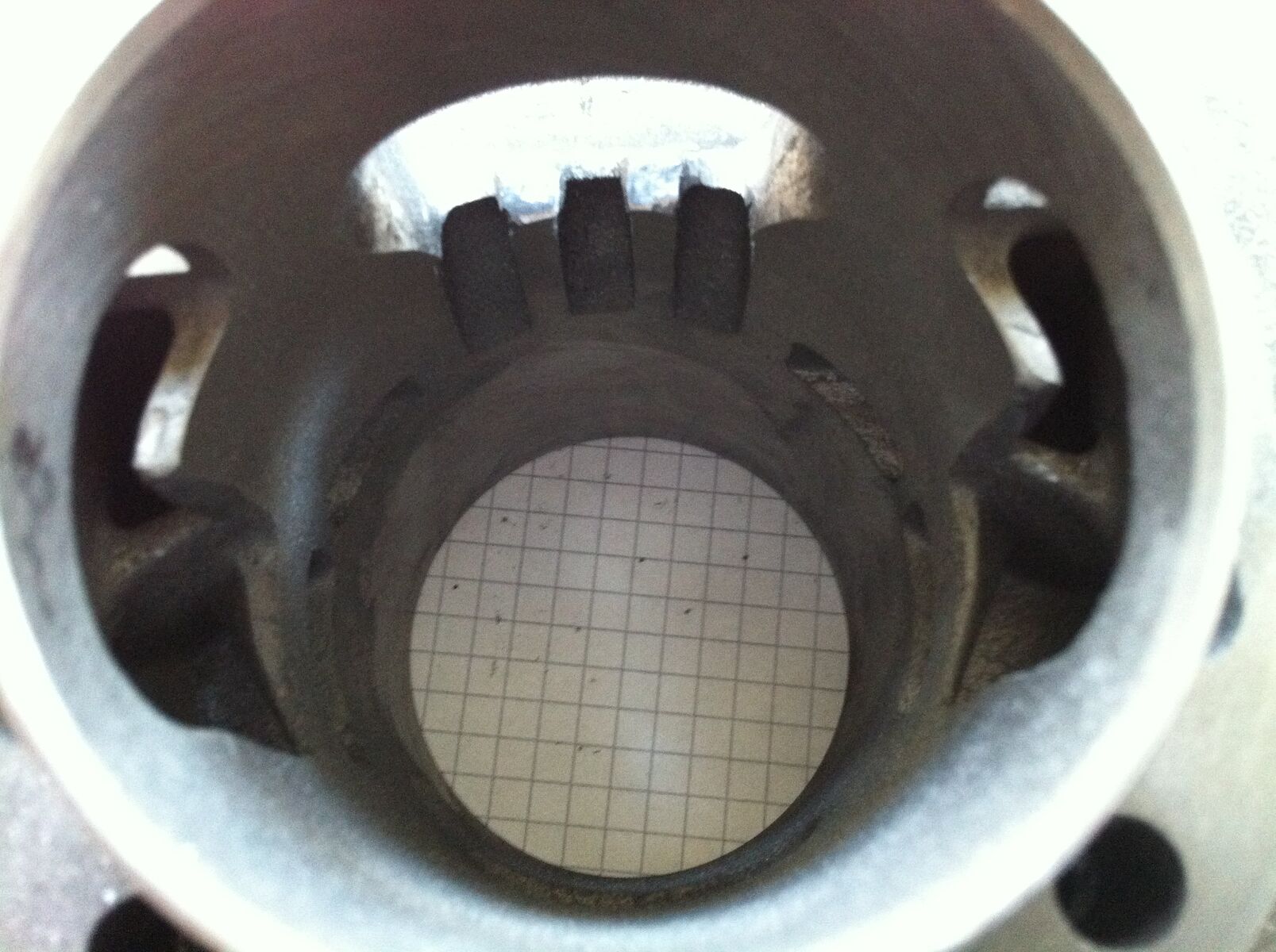

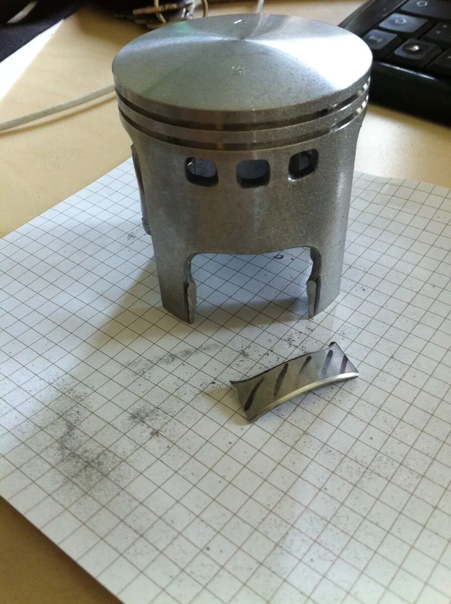

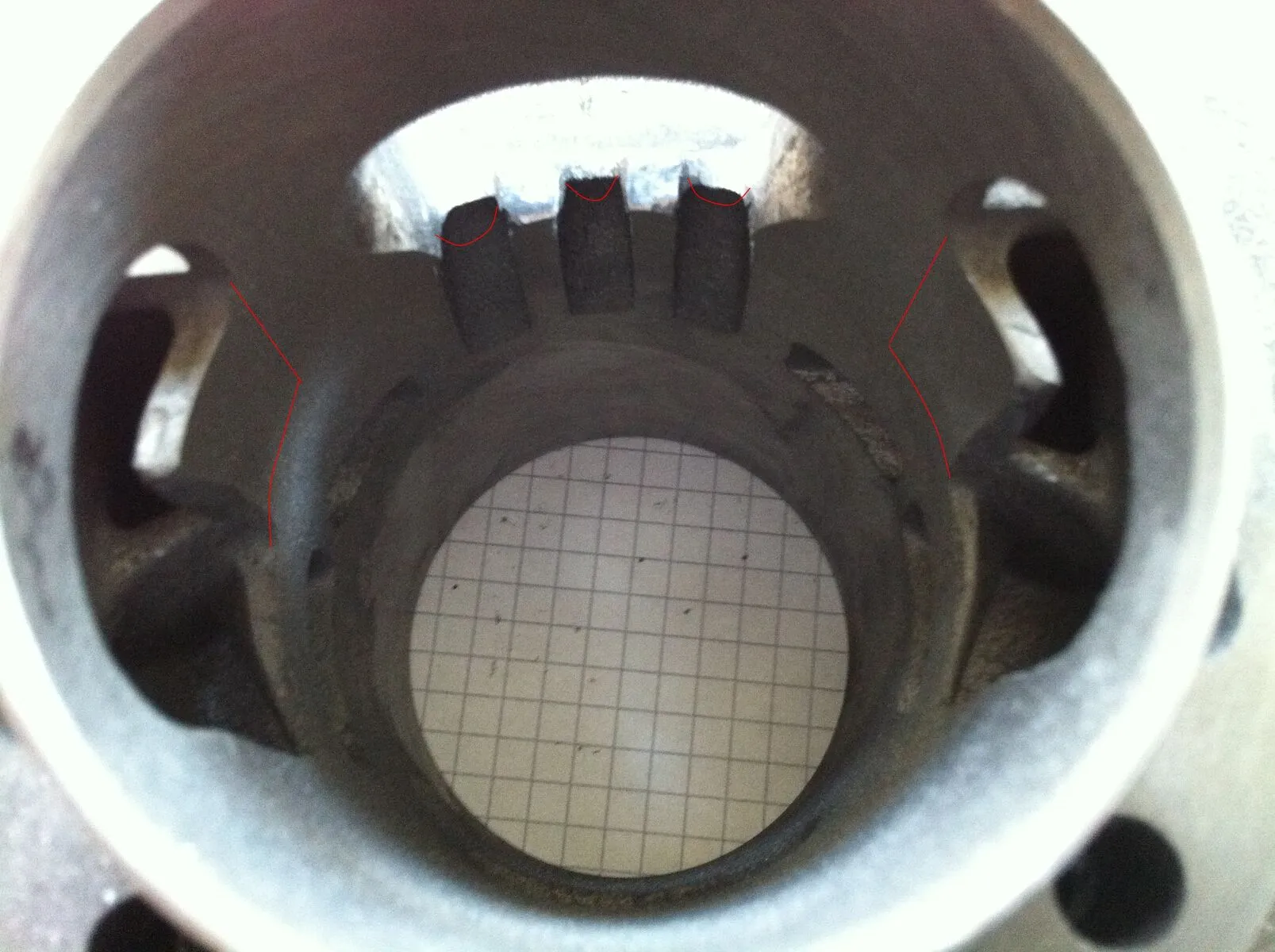

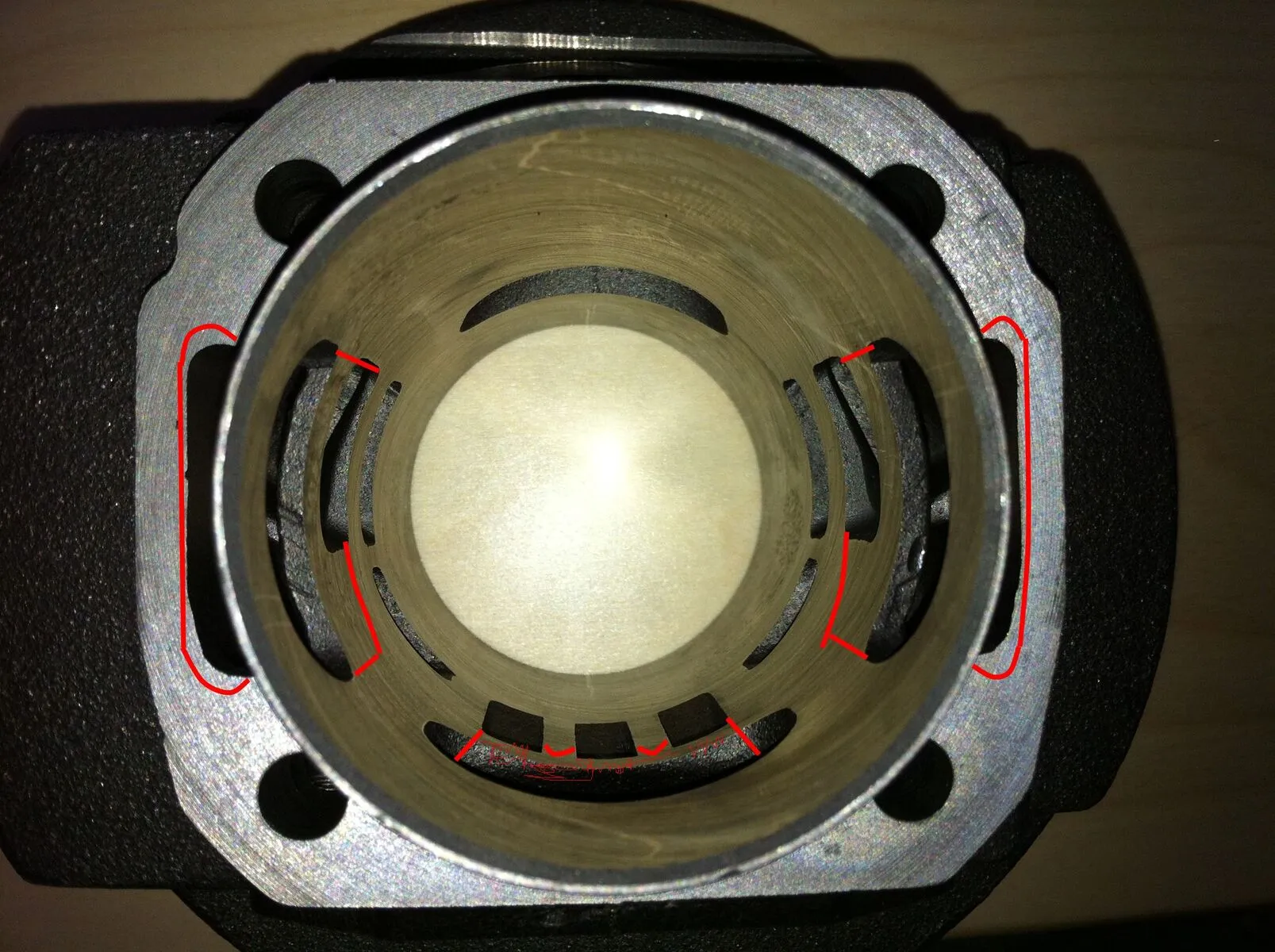

    danke für die zweite meinung :-2 geht dank rap untenrum so wenig das man da nachhelfen muss oder is das die allgemeine heizermentalität :D
    da ich momentan nich ruhig sitzen kann und neben dem lernen nur am kolben rumfummel mach ich hier weiter. gsf war dank unzähliger offline-bilder nicht mehr allzu informativ. ich habe mir 2-3 angeschaut und auch hier beim label und stroex (oder so ähnlich :rolleyes: ) gespickt.
    to do:- ÜS aufmachen und tiefer ziehen bis zum ersten fenster! richtig!?
    - einlass öffnen, hälfte geht sicherlich!? auslass kommt noch. is sowieso klar.
    - am kolben kann das fenster nur beim gehäusegesaugten weg? die 3 kleinen sind ebenso notwendig und werden minimal angepasst auf die rutschen?!
    - wieso sieht man das um den kolbenbolzen material abgetragen wird? gewichtsersparnis?

    Weitere Produkte auf Anfrage.

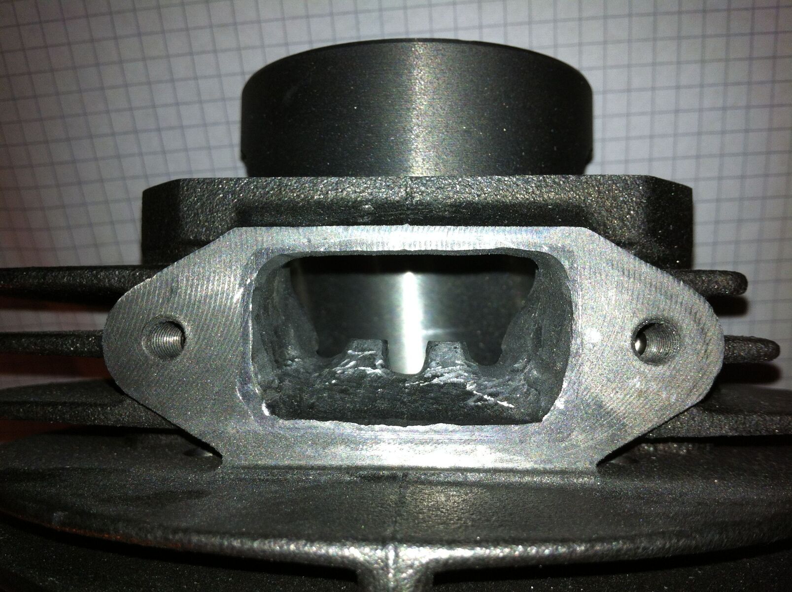

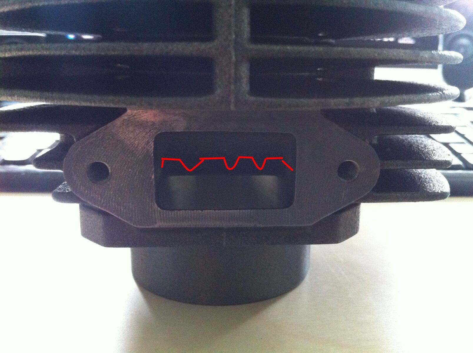

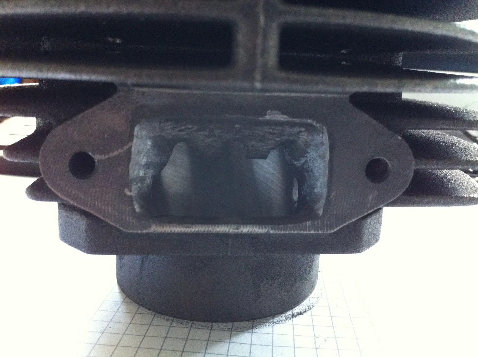

    so, schade das hier nix gekommen is :S

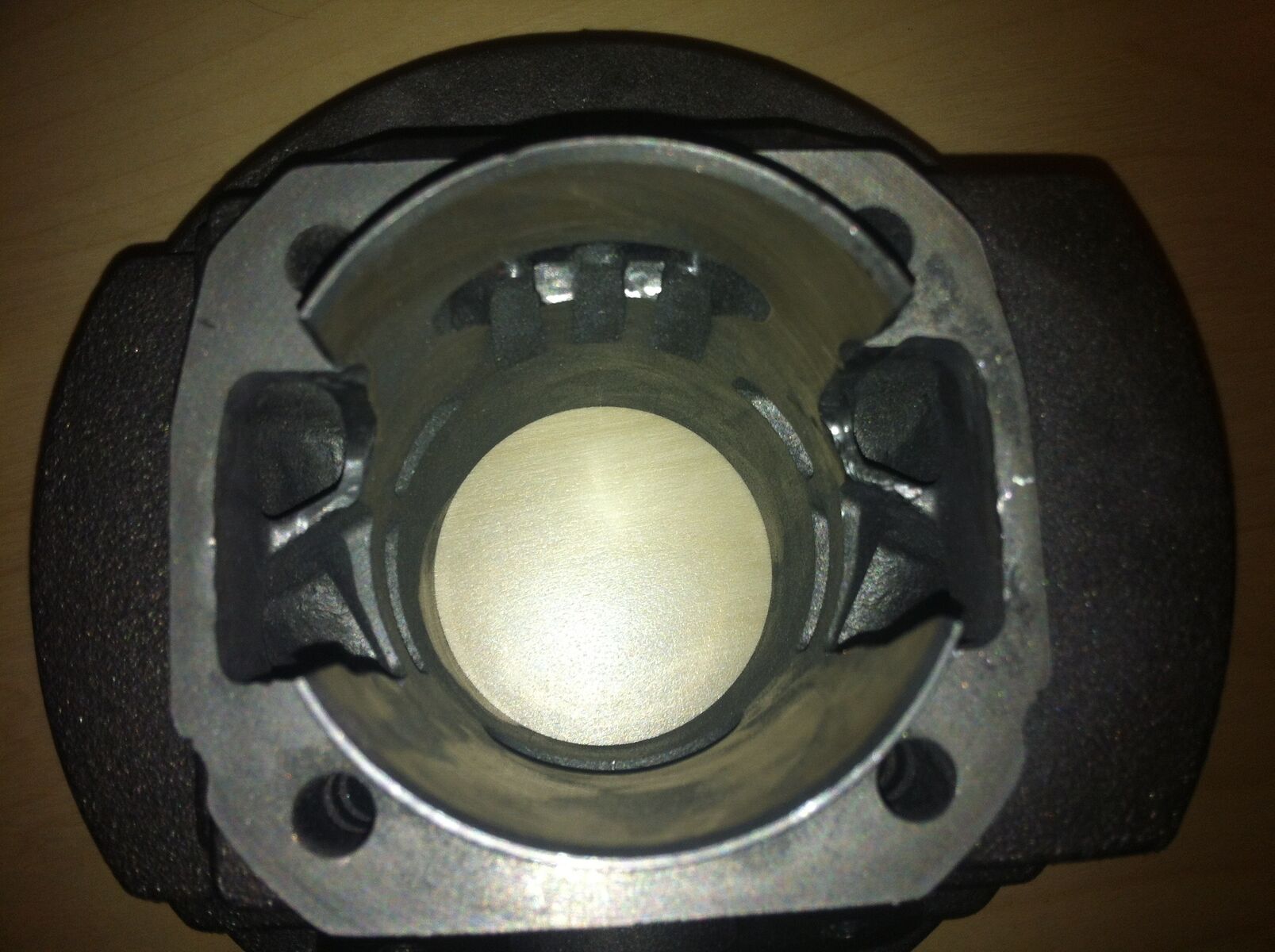

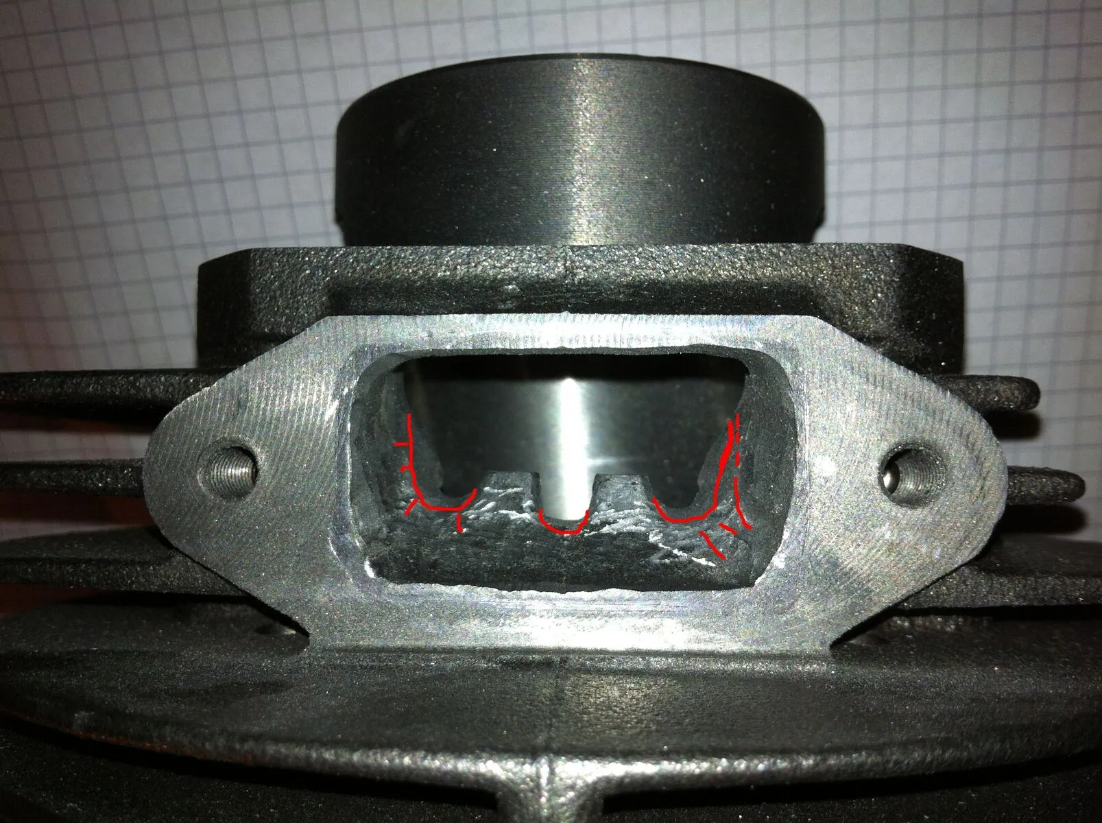

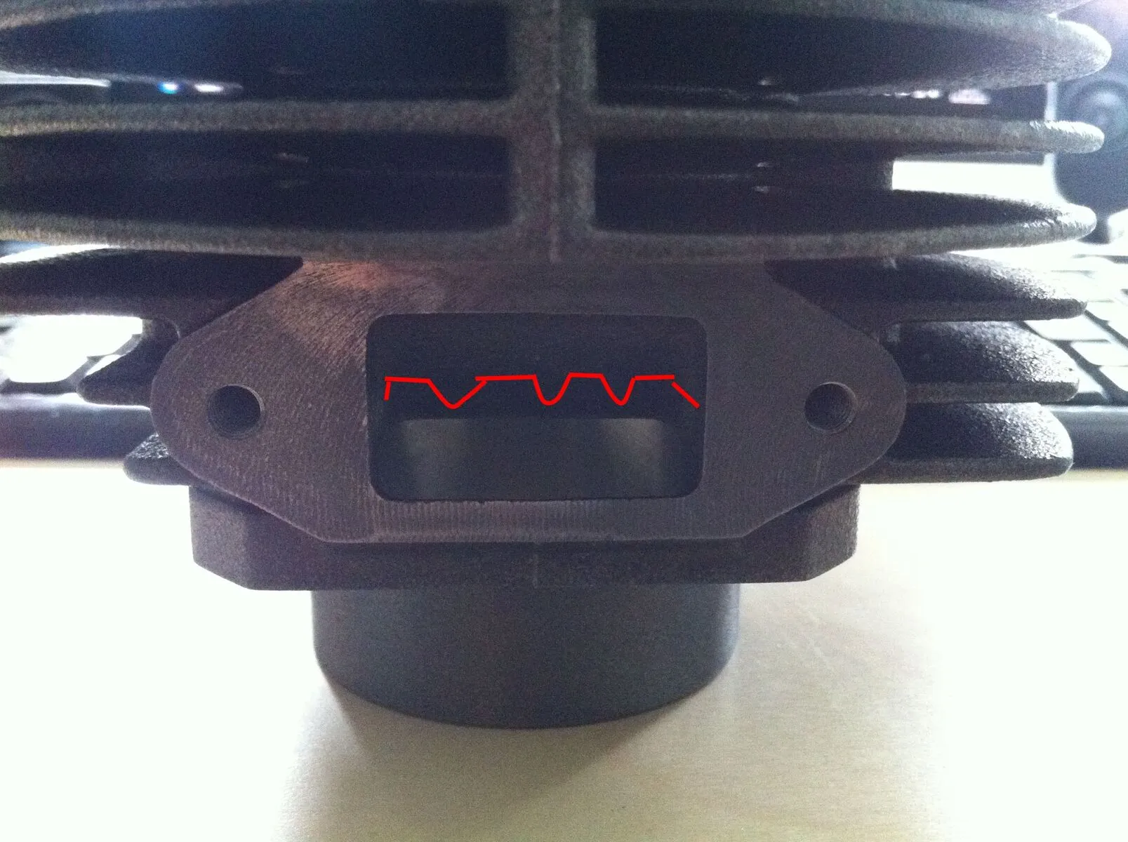

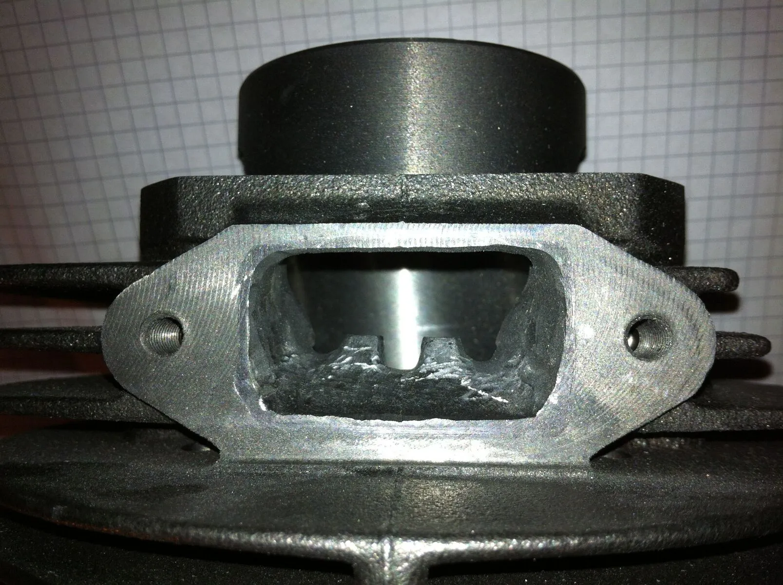

    hab mal schnell den einlass ein wenig vergößert. bilder zeigen den ist zustand und was ich noch bewegen würde...
    am rand sieht man den eingezeichneten mallekasten. das wird noch angepasst. das vom kasen gegebene viereck durchziehen oder solls sich verjüngen, wie es das jetzt tut?

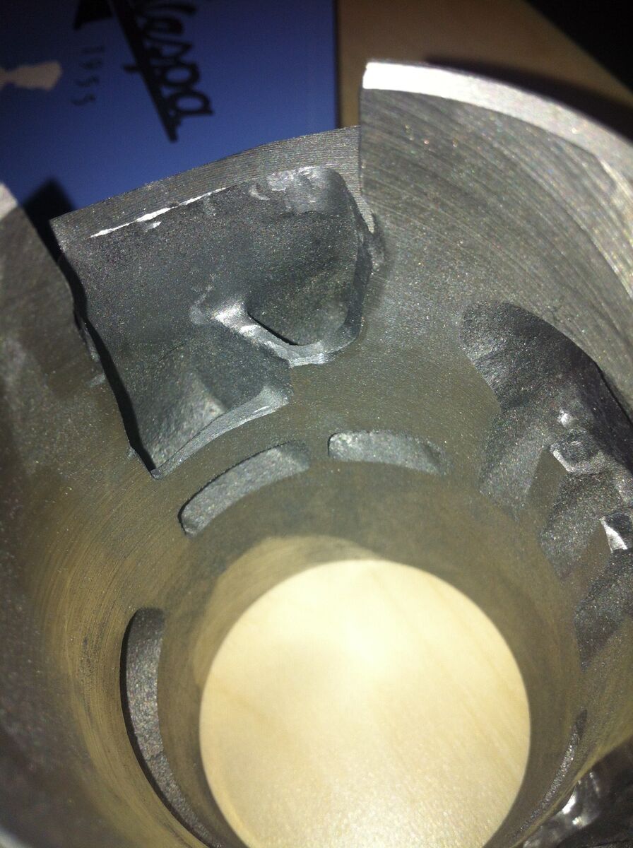

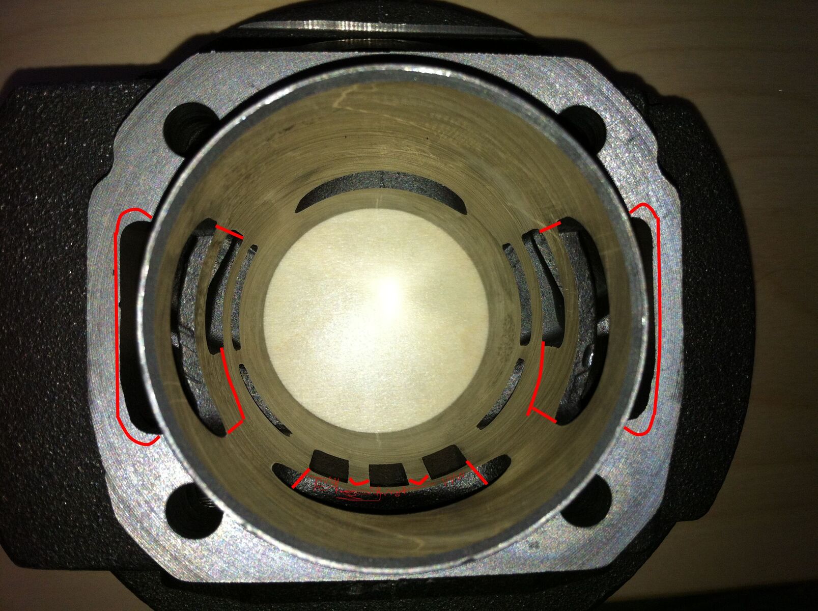

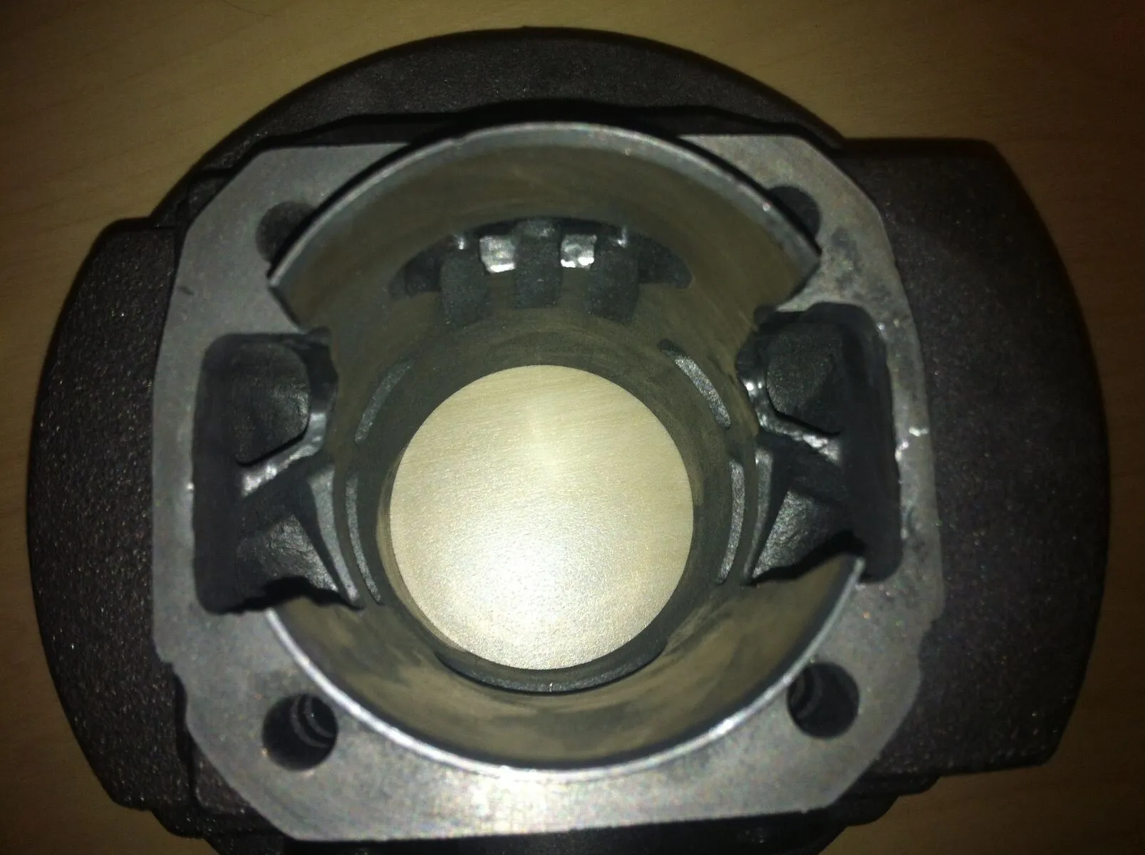

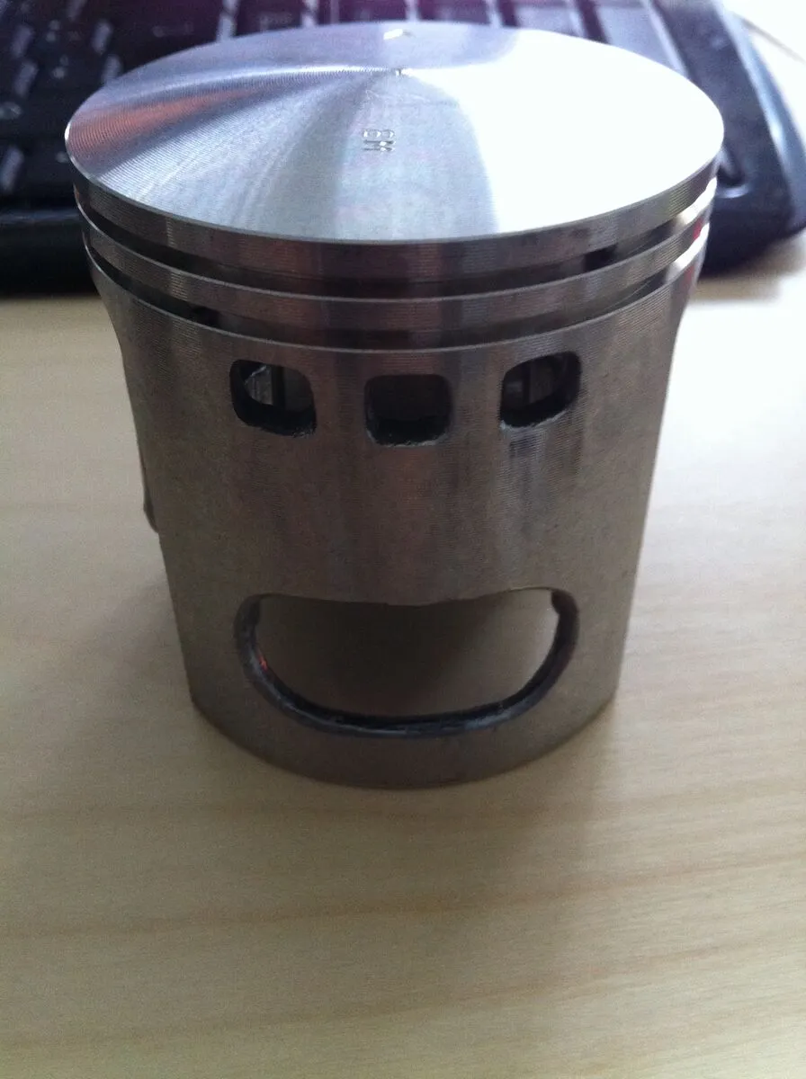

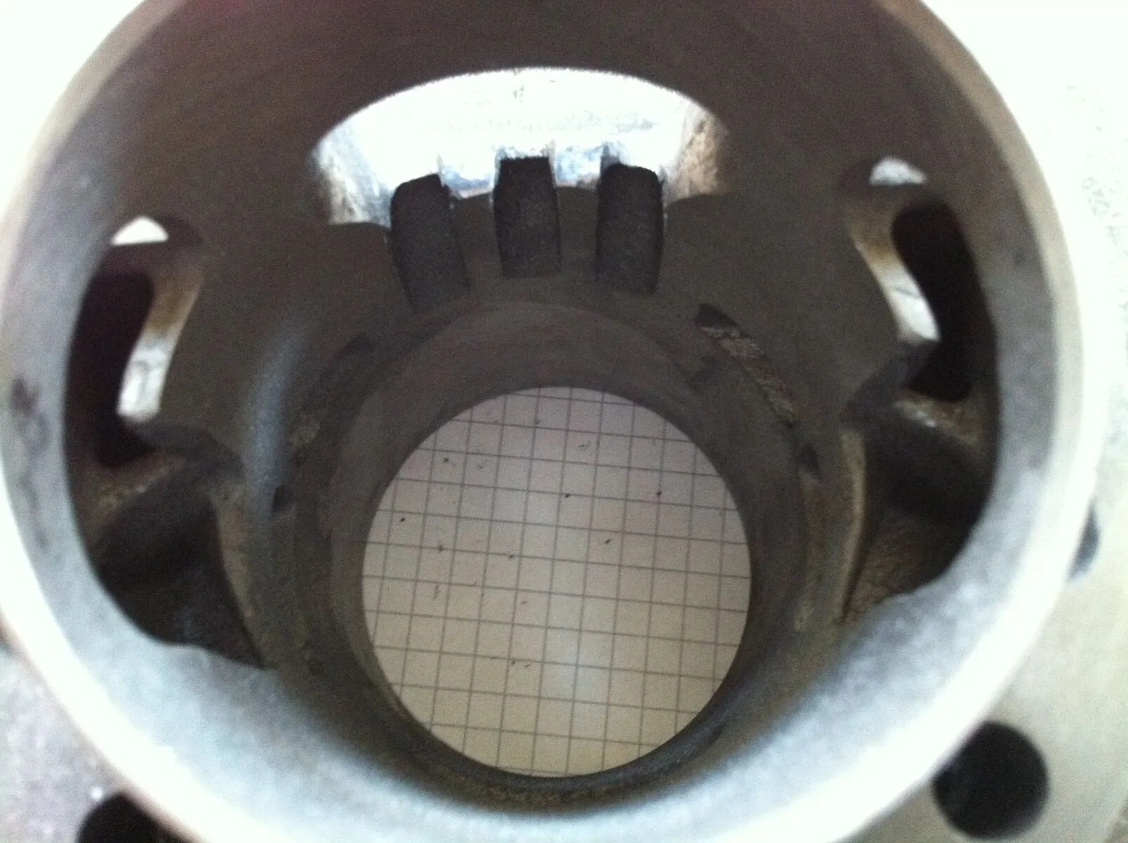

    so ihr 75er DR-tuner.... ich berichte mal:
    heute zum muttertag mit oropax ein wenig rumgekrächtzt:
    -einlass is mal wieder n ticken größer geworden und wird wohl so ähnlich bleiben.
    - kolbenfenster nach unten geöffnet und über und unterm kolbenbolzenlager material für ne bessre spülung abgetragen.

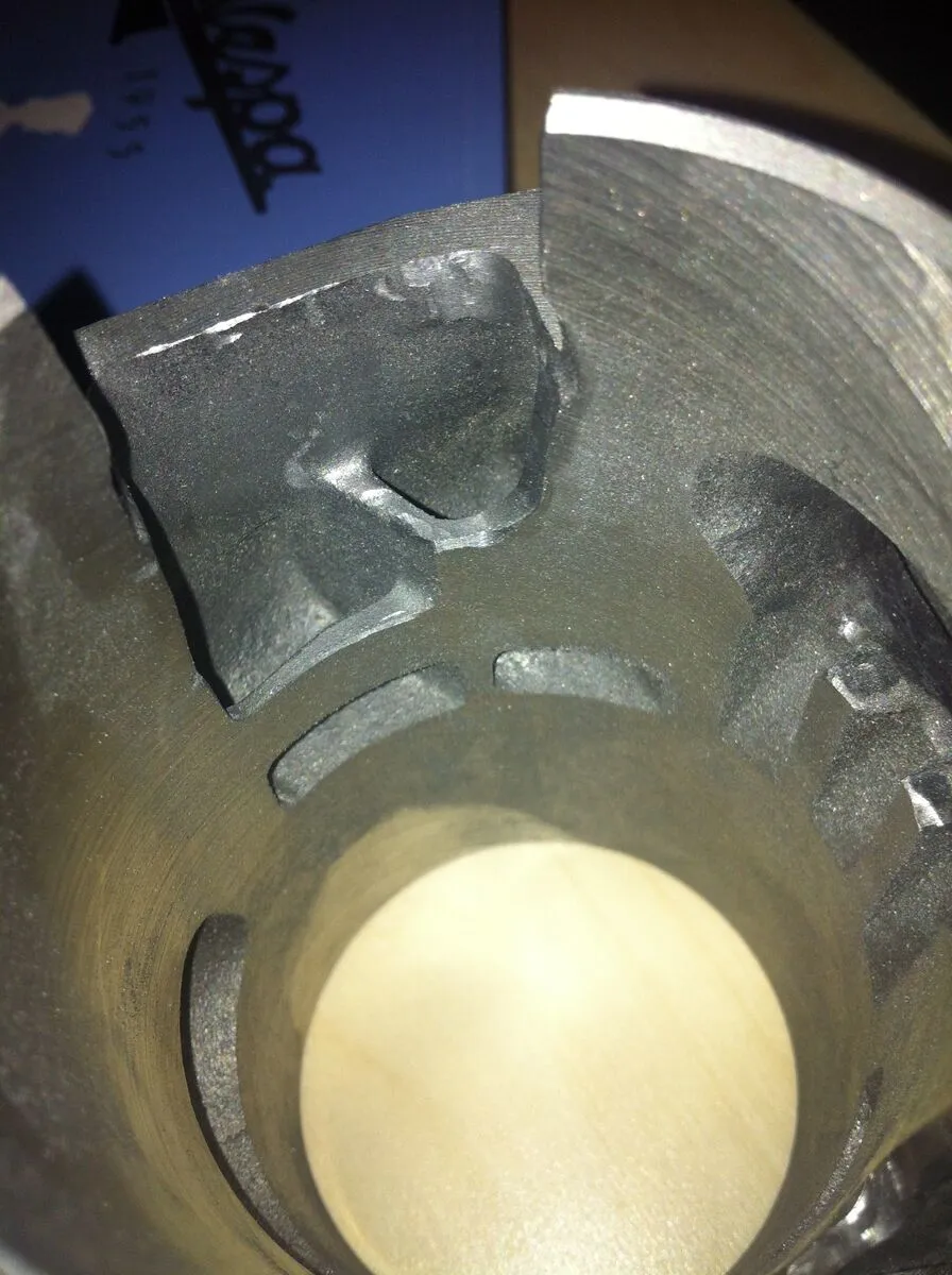

    - überstromer am sockel dezent erweitert und das erste fenster zum Überströmer hin entfernt.
    -> wird alles verschliffen. so grob bleibts nicht. dient aber schonmal zur veranschaulichung der groben form
    achtung, frage: 1. sollte man den Überströmer komplett freilegen oder reicht die stufenform? bringts entfernen Leistung oder nur spritverbrauch,instabilität des kolbens?
    2. Einlass so lassen oder noch a weng runterziehen?
    auf dem letzten bild rot eingezeichnet was man noch entfernen könnte!?

    Die Runnerwelle sollte die erste Wahl sein der Kurze 4. hat bei mir nicht den Erfolg gebracht. XL2 Kupplung mit Surflex und verstärkten Federn is bei mir im 3-4 gang gerutscht wenn man es mal eilig hat. Wenn du die ÜS Fertig hast auch im Block würde ich das ding mal zusammen stecken und die Zeiten anpassen nicht das du noch höher musst und dir dann der untere Kolbenring am Fenster ausfedert. Dann siehst du auch gleich was noch alles weg kann. Habe bei meinen ÜS auch diese Stufe drin mal schaun ob ich die noch weg mach. Drehmoment ist bei mir echt gut macht aber obenrum Dicht. klar nur 25er Gaser und PM40 aber sehr geil in der Stadt zu Fahren.
    Steuerzeiten 125/185 für den Anfang Auslass 70% QK 1,2

    meinst ohne treppe würd mehr gehn ? is ja kein akt die einzureißen. steuerzeitenteschnisch preil ich ähnliches an. was hast denn unterlegen müssen? ( klar mess ich trtozdem nach.)
    wie hast du deinen auslass gestaltet? gegen wände soll meine iwie nich laufen :D

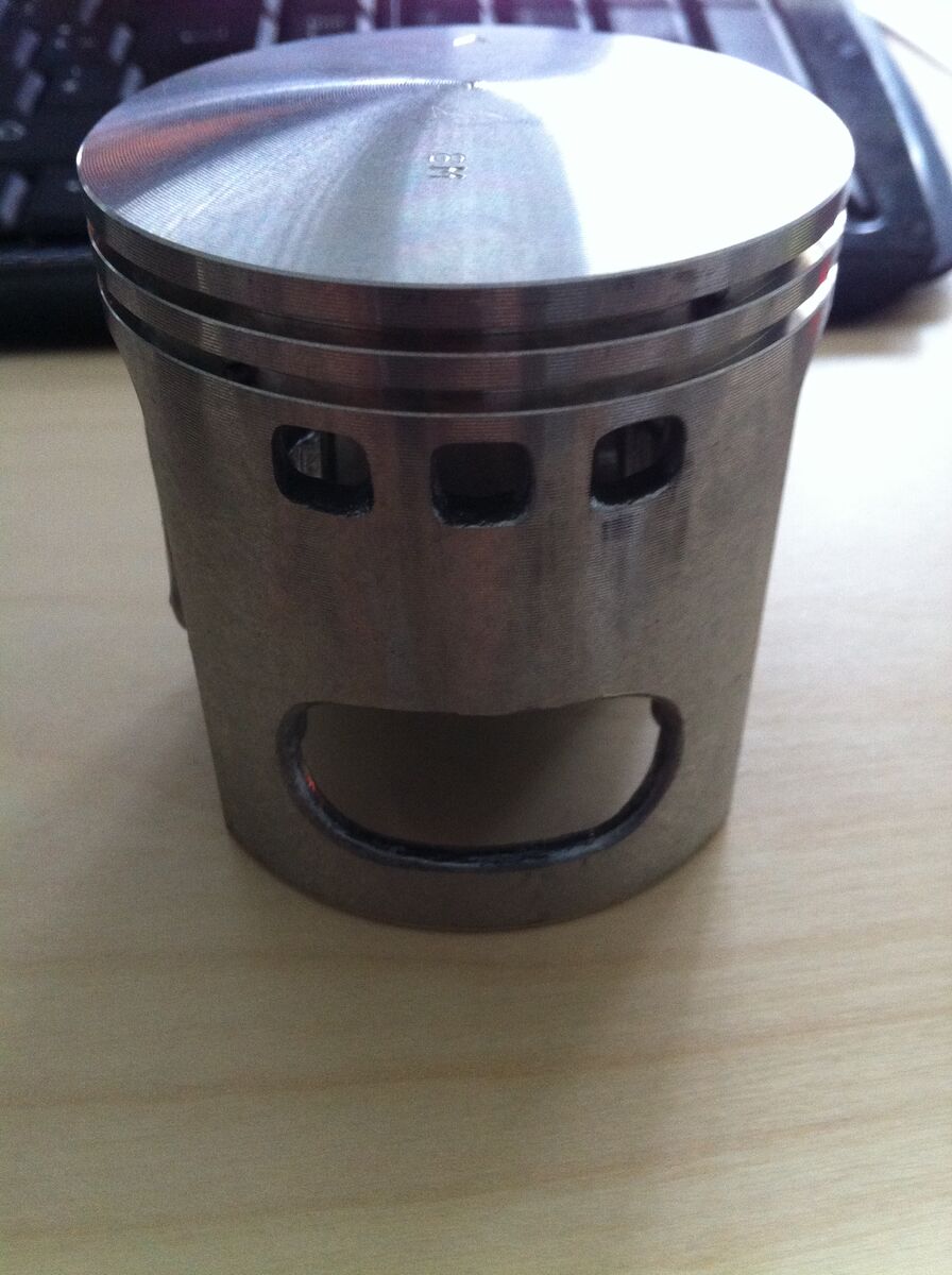

    • May 20, 2012 at 23:08
    • #93
    wie kommst auf mehrere vorteile?
    - bessrer ganganschluß in den dritten und vierten. vierter noch n tick kürzer als der normale kurze vierte. fertig?

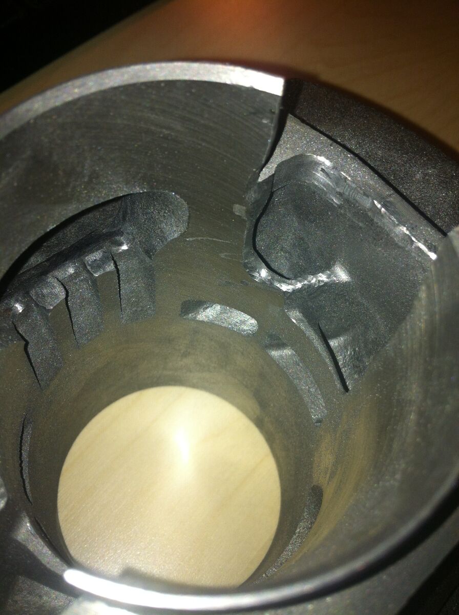

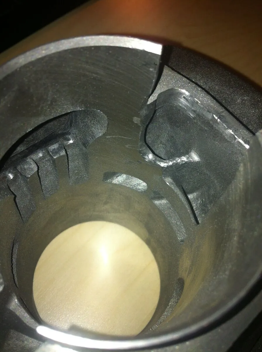

    denk ich bin soweit am ende meiner fräsorgien. zumindest der grobschlag sollte gemacht sein. jetzt nur noch ausputzen und verrunden. auslass kommt wenn ich steuerzeiten gemessen habe.

    messen hilft weiter!.
    und: der zylinder sieht doch erstmal gar nicht schlecht aus, ich ahb jetzt den überblick über das gesamtsetup verloren.
    aber bisschen was am einlass geht schon noch. den kasten noch etwas in die boosportrillen hochziehen, den auslass etwas weniger rund anner oberkante, etwas mehr in die breite.

    1. meinst die zwischenräume der zähne noch tiefer ziehen? - dachte das brauch ich bei nem geplanten 24er ass nicht.
    2. würdest die ministufen an den überströmern entfernen oder wird das überbewertet?
    Auslass ist noch jungfräulich. geplant ist bis jetzt: 136ccm direkt über 24er malossi-ass, 2,56 ( vermutlich mit runnerwelle), xl2 kupplung, 24-28er vergaser, Hammerzombie.

    wenn du nen großen gaser willst, brauchste auch n großen membrankasten und nen großen ansauger, sonst machts doch keinen sinn. ja die rillen etwas in den boostport reinziehen.
    was für ministufen meinst du ?

    meine im gsf von mehreren kompetenten leuten gelesen zu haben, dass die dickeren gaser auch auf kleinerem ass nen breiteres band bringen sollen.
    abgesehn davon werde ich wohl nen 24er gaser verbaun, was dann wieder zum kasten passen sollte. einlass kann ich gern noch nachschleifen. ( fand auch iwie das die zähne zu dünn und lang werden und iwie instabil wirken rotwerd-) )
    mit mini stufen meinte ich die in den letzten beiden bildern zu sehenden stömer bzw deren verlauf in der zylinderwand. Die wand habe ich entfernt aber nur bis zur querverbindung. so habe ich auf beiden seiten eine art stufe.
    -> stufe einebnen für mehr spritfluss= leistung oder kommt schon genug?

    • #100
    die zähne halten. die stützen ja nur den kolben, sonst machen die ja nix
