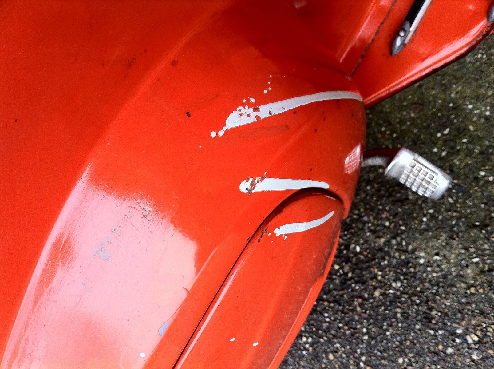

    würde gern meine 50 N Special für diesen Sommer ein wenig aufhübschen.
    Wie bekomm ich denn so kleine Überlackierungen am besten runter? (s. Abb.) Aceton etc.?
    Und welchen Farbton von derzeitigen Lackherstellern passt zum Orange 919 am besten um kleine Stellen auszubessern.
    Eine komplette Lackierung ist derzeit ausgeschlossen.
    Danke vorab!

    Also ich habe mein Ersatzradhalterung mit einer Spraydose über den Originallack (blau :thumbdown:) drüberlackiert, jedoch danach hat es nicht sehr profsessionel ausgeschaut, und danach hab ich mit Nitro-Verdünnung den Lack runtergeholt. Der Ori-Lack wurde nicht davon betroffen :rolleyes:

    Du solltest mit möglichst milden Mitteln anfangen und bei Bedarf sukzessive zu härterem Zeug greifen. Also z.B. erst Nitroverdünnung, wenn das nicht hilft, Aceton etc. Wenn rubbeln allein nicht reicht, kannst Du auch einen Lappen auflegen und diesen ständig mit dem Lösungsmittel feucht halten. Dann aber unbedingt sehr oft prüfen, ob die Wirkung auf den Ü-Lack bereits ausreicht, damit nicht aus Versehen der O-Lack angegriffen wird. Blanke Stellen, solche mit Flugrost und Falze o.ä. mit Owatrol oder Oxyblock behandeln. Normaler Klarlack ist wasserdampfdurchlässig, darunter rostet es also wieder.

    Hab mich diesen morgen mit Aceton drangemacht.

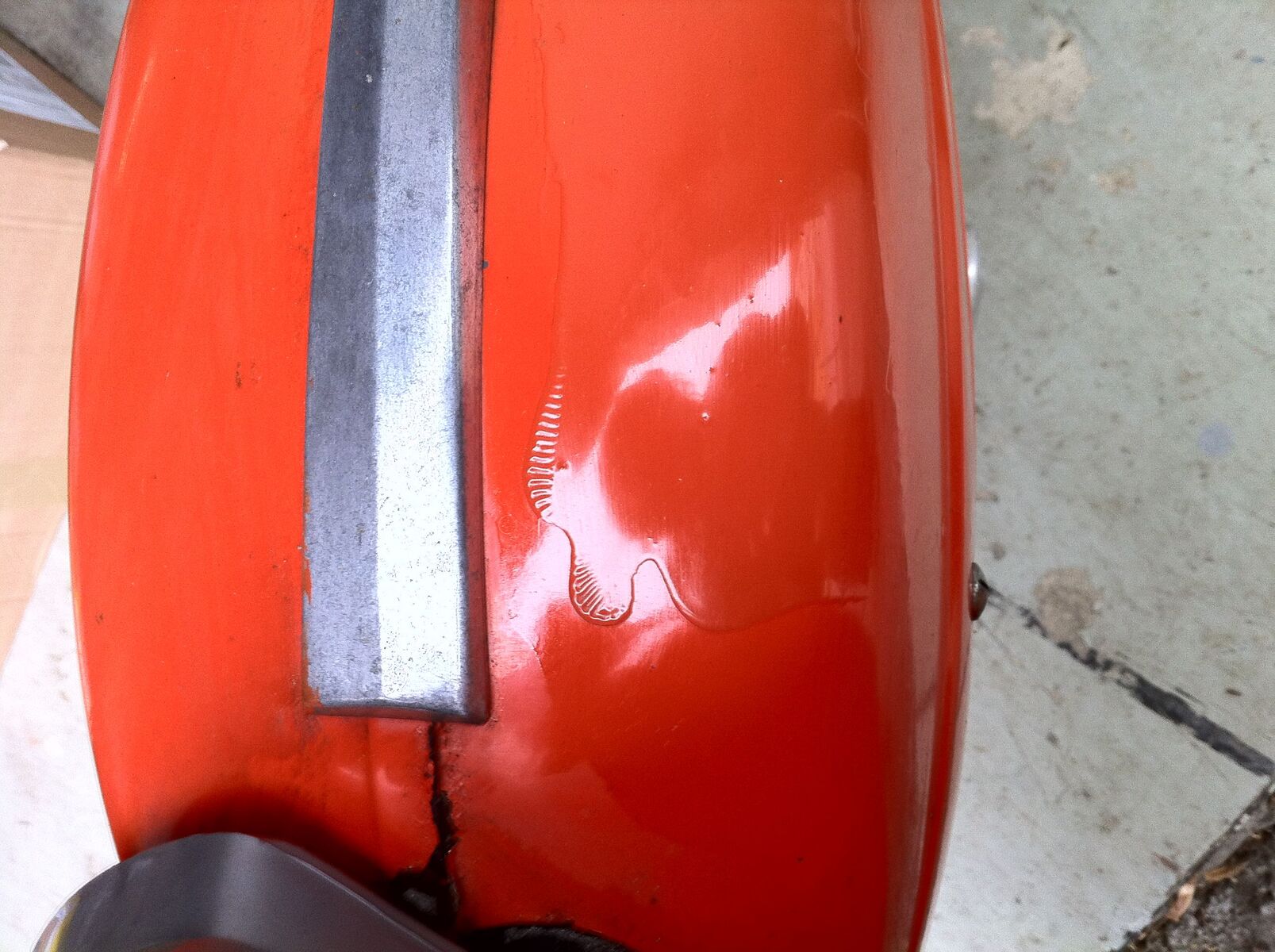

    Auf dem Bleck ist an viele Stellen fürher "rumgesaut" worden, wie auf dem Bild zu sehen mal weiße Spritzer oder irgendwie orange drübergepinselt, kein Plan warum.
    Hab die weißen Flecken wie du geschrieben hast mit einem in Aceton eingeweichten Tuch abgedeckt und etwas einwirken lassen. Jedoch bin ich mir nicht mehr sicher ob das Orange wirklich original ist, weil es ziemlich stark mit dem weißen Lack runtergeht und darunter so ein blauton kommt. Ist das die Grundierung oder könnte das evtl der Originallack sein?
    Wäre möglich da überall am Roller schon mit orange rumgepfuscht ist, sodass evtl. das Orange eine Überlackierung sein kann?
    Gibts denn das Orange 919 auch irgendwo in kleineren Mengen bzw. zu günstigeren Preisen?
    1l gleich mal zw. 60 und 80 € erscheint mir etwas teuer :)
    Danke und Grüße

    Wenn der Roller von unten so aussehen sollte, wie der angerissene Koti auf Bild 2, braucht er sich um den O-Lack, glaube ich, keine Gedanken zu machen...
